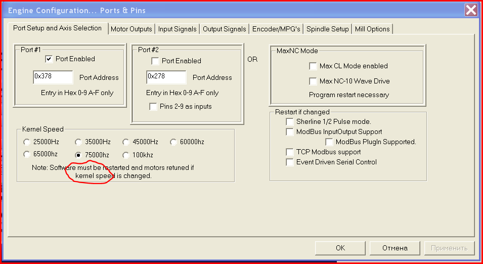

Re: ЧПУ станок 2500х1500х250.
Сообщение Romanych »
Argon-11 писал(а):А не проще pci-lpt плату поставить? И дешевле материнки и систему не преставлять.
Также в моем старом станке после последней серии глюков я уменьшил частоту ядра mach3 с 40кгц до 25 кгц. Вроде, глюки пропали. Мамка - какая-то Asus, проц P4-3000.
а где посмотреть частоту ядра!?

Argon-11

Romanych
Сообщения: 463
Зарегистрирован: 26 авг 2014, 17:34
Репутация: 270
Настоящее имя: Роман
Откуда: Симферополь
у меня было на 35000. я достал мать тоже ASUS P5GC-MX. на нее не получается винду залить.

Romanych
Сообщения: 463
Репутация: 270
Откуда: Симферополь
Короче очередная хрень! поставил плату расширения. установил дрова. в менеджере устройств плата видна. пишет, что работает! ни один порт тестер этот порт не определяет. на выходах постоянно +3,3В.

Argon-11
Сообщения: 2068
Репутация: 461
Сообщение Argon-11 »
А в порт-тестере задается адрес LPT этих плат?
Реальный адрес можно посмотреть в диспетчере устройств во вкладке Ресурсы -> Диапазон ввода-вывода (первое шестнадцатиричное число). Вроде так.
Argon-11 писал(а):А в порт-тестере задается адрес LPT этих плат?
я уже другие проги скачал. автоматически программа не дает выбирать порты. сейчас попробую в ручную. гляну там, где Вы написали
