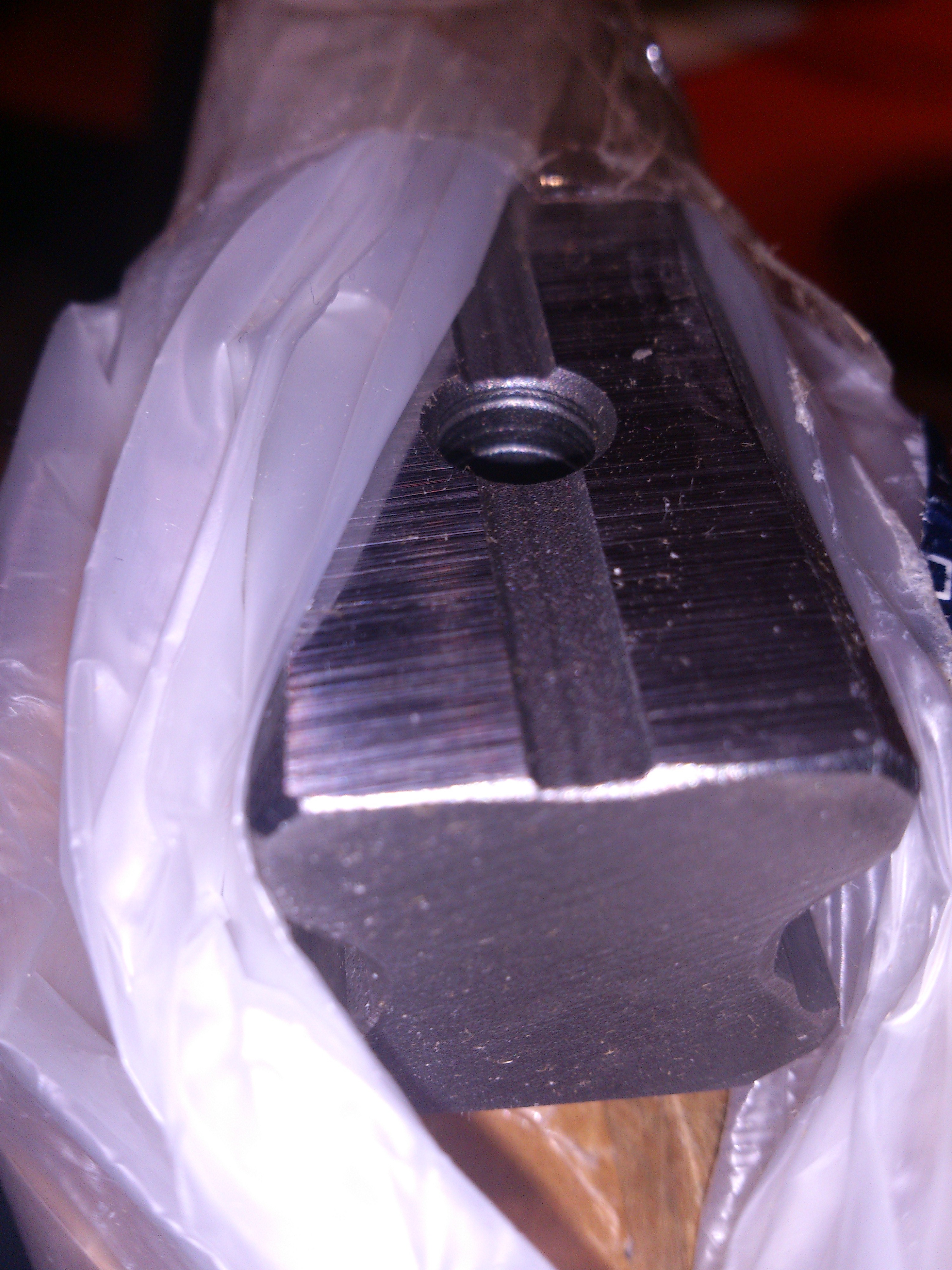

FHouse писал(а):Рельс HIWIN можно будет стыковать по длине ?
Для этого их торцы должны быть специально подготовлены. У меня есть рельсы THK, которые стыкуются. Стыкующиеся части одного рельса лежат в одной коробке, торцы подготовлены на заводе, а не шлифованы в кустарке.
Re: Проект станка с рабочим полем 2200х1200х200мм
шлифмашинкой отрезал и стыковал :hehehe:

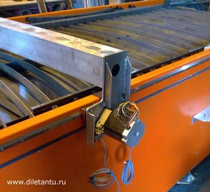

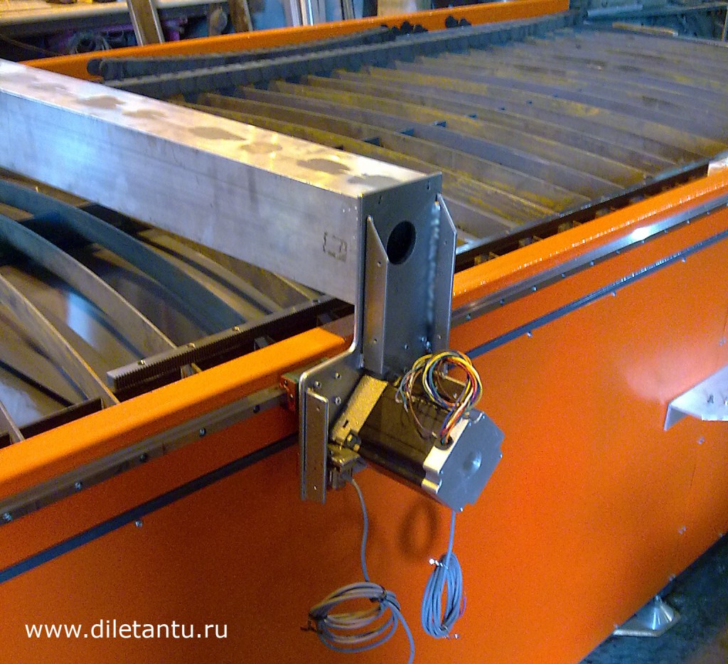

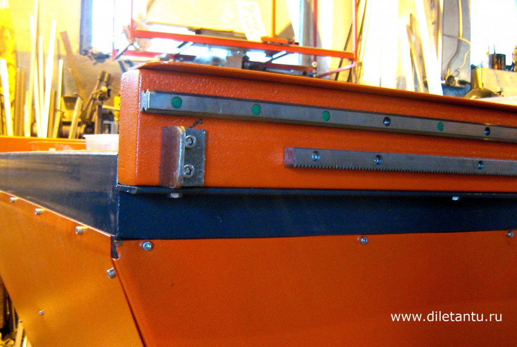

Обязательно ли между шаговым двигателем и зубчатой рейкой ставить какой то редуктор ? Может просто шестерню на 30 зубов и понеслись ?
FHouse писал(а):Обязательно ли между шаговым двигателем и зубчатой рейкой ставить какой то редуктор ? Может просто шестерню на 30 зубов и понеслись ?
Вот никак не дойдут у меня руки снять видео того, как это работает. Да и хозяин станка уже заменил 34 зуба на 14...
Видел я такие станки. Из за вибраций больших шаговых моторов портал на ряде частот входит в резонанс и вибрирует с амплитудой в пару сантиметров (прекрасно видно невооруженным глазом).
Вырезанные плазмой детали получаются с "зубчиками".
Причина в том, что резонансные частоты шаговых моторов при таком приводе станка как раз попадают на область рабочих скоростей.
Но это уже другой вопрос, и, мне кажется, стоит завести свою тему, чтобы не создавать путаницу в чужой.

aftaev писал(а):шлифмашинкой отрезал и стыковал
Вот сейчас насоветуешь :)) Шлифмашинки из продажи пропадут )

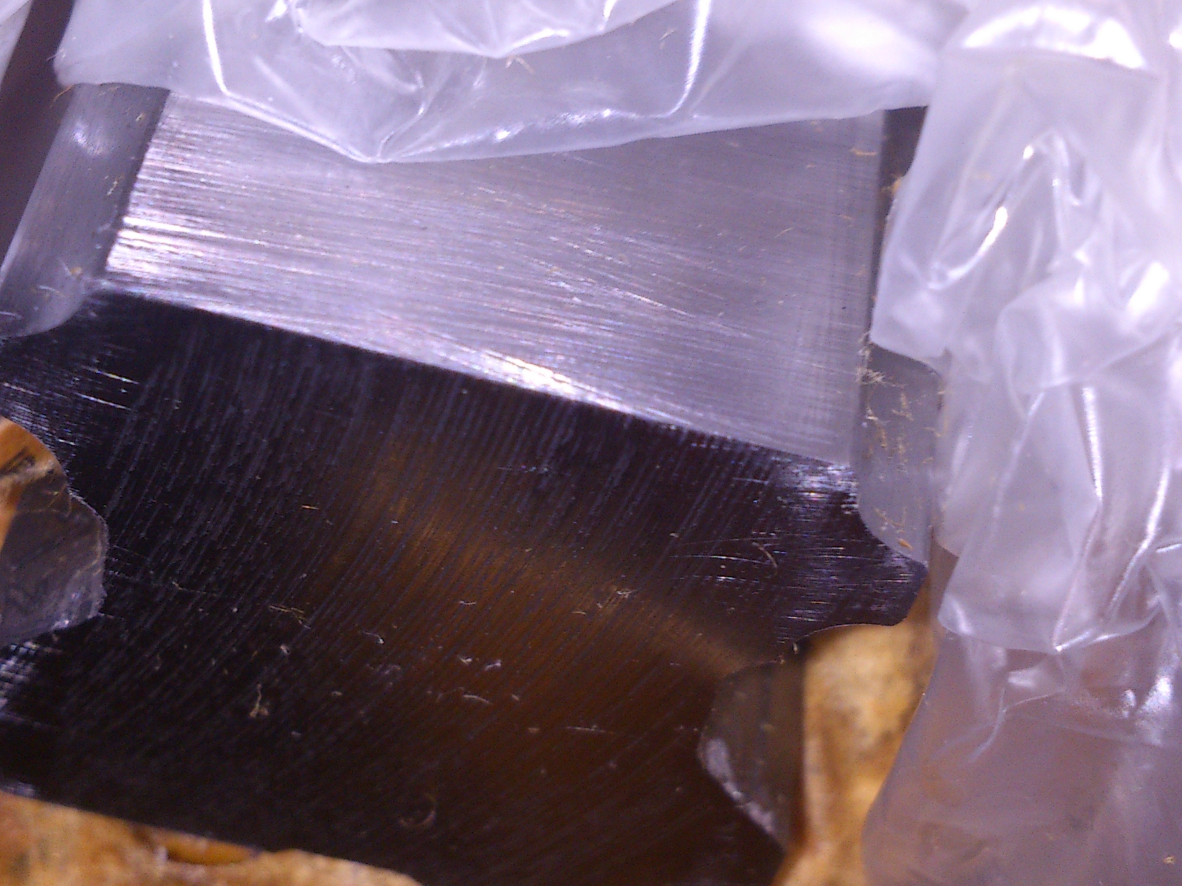

Вот, как обещал. Правда качество не ахти, не хочет камера телефона на металле фокусироваться.
Вот фото стыковочного конца одной рельсы. Кромка такая, что палец можно порезать.
DSC_2517.jpg (4978 просмотров) <a class='original' href='./download/file.php?id=22187&mode=view' target=_blank>Загрузить оригинал (1.46 МБ)</a>
А вот противоположный конец. Фаску сразу видно.
DSC_2518.jpg (4978 просмотров) <a class='original' href='./download/file.php?id=22188&mode=view' target=_blank>Загрузить оригинал (1.91 МБ)</a>

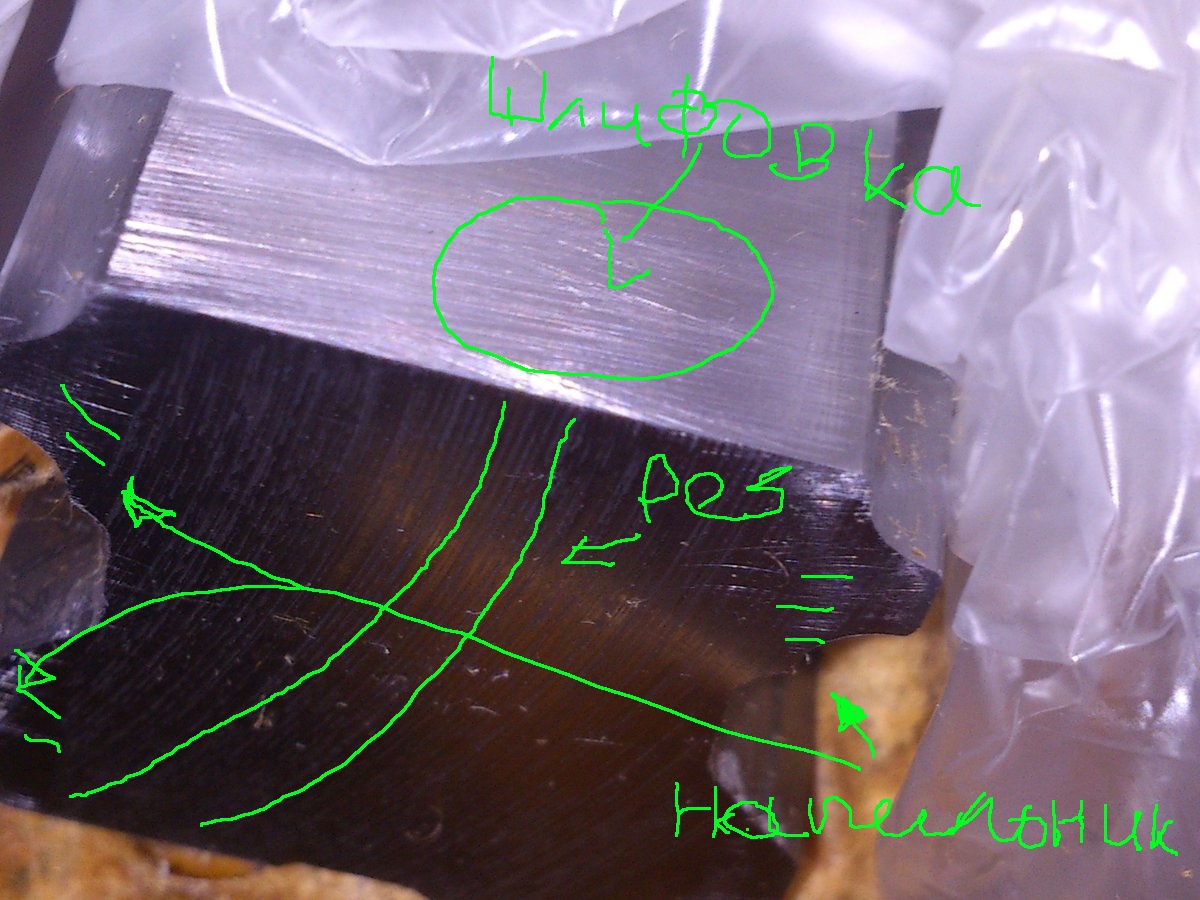

Судя по торцам - край просто пиленный... без спец обработки... то что фаска только на одном конце тоже странно... А это точно парные концы рельс?
А, блин, понял, стыкуется тем концом который без фаски :).
Но все равно обработка очень грубая... И такое ощущение, что потом еще напильником заусенцы с торца сняли :freak:
mhael
Сообщения: 2400
Репутация: 769
Настоящее имя: Ильдар
Сообщение mhael »
Nick писал(а):Судя по торцам - край просто пиленный
Чем?
Nick писал(а):А это точно парные концы рельс?
Я ж говорю, это концы одного (в данном случае крайнего) куска рельса. Один конец с фаской - это конец всего сборного рельса. Второй конец без фаски стыкуется с таким же концом другого куска, и получается как бы цельный рельс.
Nick писал(а):Но все равно обработка очень грубая... И такое ощущение, что потом еще напильником заусенцы с торца сняли
Всем бы так "грубо" работать )) Если уж качество THK не устраивает, то я промолчу просто :thinking:
mhael писал(а):Чем?
фреза/пила...
Видно четкие канавки от режущего инструмента...
Ненене, я против THK ничего не имею! :) Я только за. Просто интересно как оно сделано...
Возможно простой обрезки фрезой на нормально выставленном рельсе достаточно.
Не "рабочий" конец с фаской похоже резали абразивом и фаску вручную на круге снимали...
Фрезер должен дать более точную поверхность, чем просто обрезка абразивом... так две рельсы будут лучше стыковаться, не будет щели между ними
ВСЕ ИМХО! :)
1.jpg (4949 просмотров) <a class='original' href='./download/file.php?id=22199&mode=view' target=_blank>Загрузить оригинал (276.23 КБ)</a>

Nick писал(а):Не "рабочий" конец с фаской похоже резали абразивом и фаску вручную на круге снимали...
С этим не буду спорить, там фаска вообще имеет неравномерную геометрию. Но в том месте не критично.
Nick писал(а):Фрезер должен дать более точную поверхность,
Nick писал(а):не будет щели между ними
Щели при стыковке совсем нет. картека пролетает.

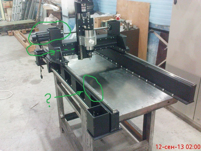

Всем привет С НАСТУПАЮЩИМ , успехов ,терпения , и шобы денег на все хватало ! :hehehe:
вот интересные решения ,взял отсюда ,зеленым пометил что ШВП лучше было пустить внутри
http://www.allrussian.info/index.php?pa ... &pageNo=63

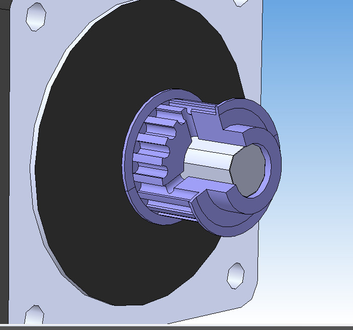

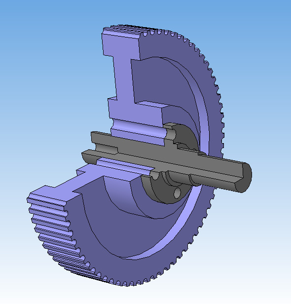

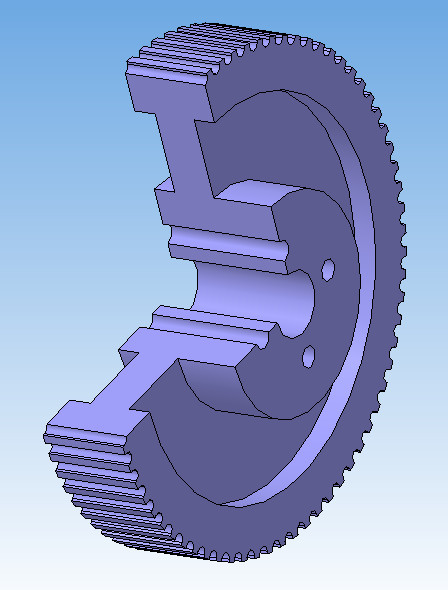

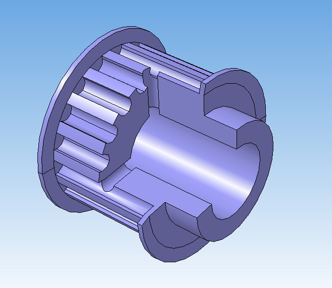

Еще до нового года получил первую посылку, а именно: шкивы на 72 зуба алюминиевые и 18 зуба стальные, ремни и подшипники от Бэлтимпэкс.
Скоро должно подойти посылка с деталями для 3-х моих редукторов, фрезерованные из алюминиевого сплава. Вот тогда начну собирать потихоньку редуктора.
Шкивы сперва надо расточить, 18 на вал ШД 12.7мм, 72 на вал 15мм.
Планируемое крепление шкивов к валам.
шкив 18.jpg (4516 просмотров) <a class='original' href='./download/file.php?id=22963&mode=view' target=_blank>Загрузить оригинал (77.46 КБ)</a>
шкив 72 в разрезе.jpg (4516 просмотров) <a class='original' href='./download/file.php?id=22964&mode=view' target=_blank>Загрузить оригинал (60.85 КБ)</a>
шкив 18 на валу ШД.jpg (4516 просмотров) <a class='original' href='./download/file.php?id=22965&mode=view' target=_blank>Загрузить оригинал (74.2 КБ)</a>
шкив 72 на валу.jpg (4516 просмотров) <a class='original' href='./download/file.php?id=22966&mode=view' target=_blank>Загрузить оригинал (67.9 КБ)</a>

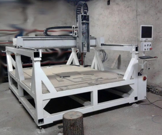

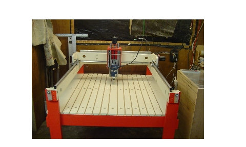

Извиняюсь что влажу в чужую тему просто Сам в поиске оптимального решения , думаю над своим проектом ,вот у человека почти все на сварке и работает мало того производит станки , вот он говорит что направляющие :rail: Hivin под фрезер не годятся
а вот у этого читал для дерева очень даже неплохие показатели по оси X Y погрешность 0.1мм при длинне 2500мм и ширине1200мм-чем єтот станок привлекает что портал прижат как можно ниже к направляющим ,что делает портал более жостким без увеличения массы и станок продуман буду делать как у него только перемещение портала сделаю на зубчатой рейке
IMG_2549-1024x688.jpg (4467 просмотров) <a class='original' href='./download/file.php?id=22974&mode=view' target=_blank>Загрузить оригинал (166.48 КБ)</a>
Фото0391-1024x934.jpg (4467 просмотров) <a class='original' href='./download/file.php?id=22975&mode=view' target=_blank>Загрузить оригинал (250.02 КБ)</a>
2013-08-28_123502.jpg (4467 просмотров) <a class='original' href='./download/file.php?id=22976&mode=view' target=_blank>Загрузить оригинал (63.77 КБ)</a>
чпумник писал(а):єтот станок привлекает что портал прижат как можно ниже к направляющим ,что делает портал более жостким без увеличения массы и станок продуман
Это иллюзия. Достаточно в том-же SolidWorks нарисовать и испытать оба варианта.
