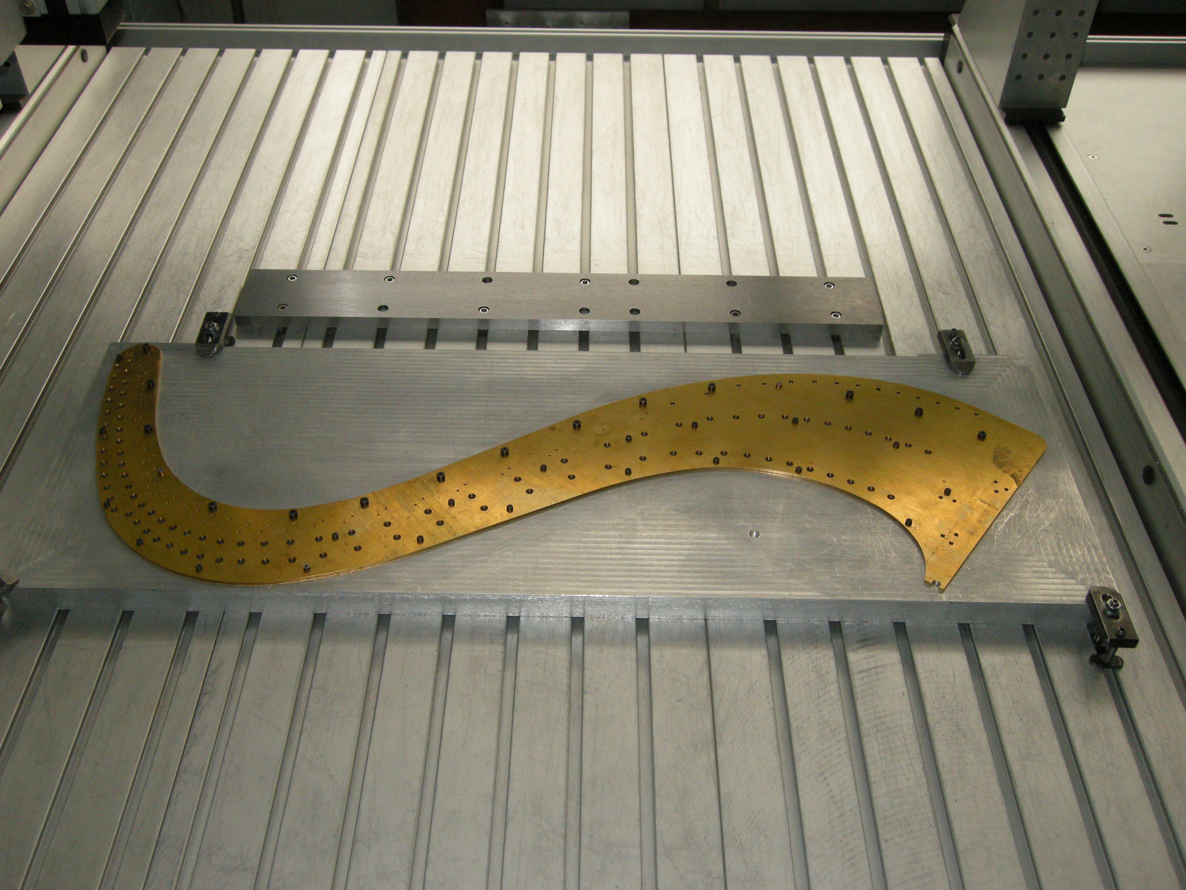

Kindred, позвольте я поделюсь опытом, может быть чем-то помогу Вам с выбором станка. С 2006 года работаю как ИП, оказываю населению услуги по ЧПУ фрезеровке. Делаю всё подряд и пластики,
и Al, и дерево, и даже немного сталь. Каждый день что-то новое. Станок немецкой фирмы ISEL с такими характеристиками: направляющие isel-евские (сдвоенный круглый пруток), каретки с шариковыми подшипниками, ходовые винты - 16 мм при шаге 5 мм, DC-серво по осям X и Z-170 Вт, DC-серво по оси Y - 320 Вт, шпиндель был 1100 Вт воздушный стал 1500 Вт водяной. Таких весьма скромных характеристик вполне хватает, чтобы почти 8 лет делать из Al и латуни разные изделия и даже формы для термоформовки. Конечно моя производительность стремится к нулю, если сравнивать мой ISEl, например, с Mazak-ом. Но те люди, которые имеют Mazak, не станут заниматься моей работой. Работа с листом - это отдельная тема. Когда её делаешь, то утешаешь себя словами, что она рано или поздно закончится и это всё равно лучше, чем простаивать. Лист в состоянии поставки всегда кривой, как бумеранг. Предварительно надо разрезать его на части (что не всегда легко). Меньше размер - меньше кривизна, проще прижать. Прижали к столу, но до конца не режем, иначе покоцаем стол. Оставляем до стола 0,2. Деталь висит на облое. Но этот облой надо спиливать, а это портит боковую поверхность. Для чистоты боковой поверхности надо выходить фрезой ниже стола, а значит надо предварительно изготовить некую площадку, на которую пластину клеим скотчем, или привинчиваем через заранее сделанные крепежные отверстия. Если лист толстый, то режем за несколько проходов с припуском 0,1, а последний проход делаем на всю высоту и без припуска - подчищаем. Крепление заготовки при работе с листом - это самая главная проблема. Фрезера не очень приспособлены для работы с листом. Почти всегда надо городить какой-то специальный крепеж. Если изделий мало, то из-за этого они получаются "золотыми". Резка пластика тоже проблема. Надо при выборе материала обязательно смотреть для какой он обработки. Если прозрачный пластик предназначен для резки лазером, то фрезой Вы его не отрежете. Даже при совершенно новой фрезе он будет плавиться и портить всё вокруг. Кроме того рез лазером дает прозрачный торец у пластины, а фреза - мутный и не красивый. Mooner совершенно правильно писал, что рентабельно можно обрабатывать лист только тогда, когда используешь технологии для этого предназначенные. Хотя я по себе знаю, что совсем малый бизнес не всегда обращает внимание на рентабельность. А вдруг этот человек, ради которого ты почти бесплатно корячился, придет завтра с хорошим заказом?

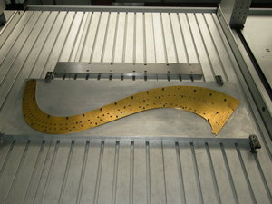

Крепление &quot;щеки&quot; для механизма арфы на спец. подставке для расточки отв. под оси (3888 просмотров) <a class='original' href='./download/file.php?id=21765&mode=view' target=_blank>Загрузить оригинал (4.2 МБ)</a>
Крепление "щеки" для механизма арфы на спец. подставке для расточки отв. под оси

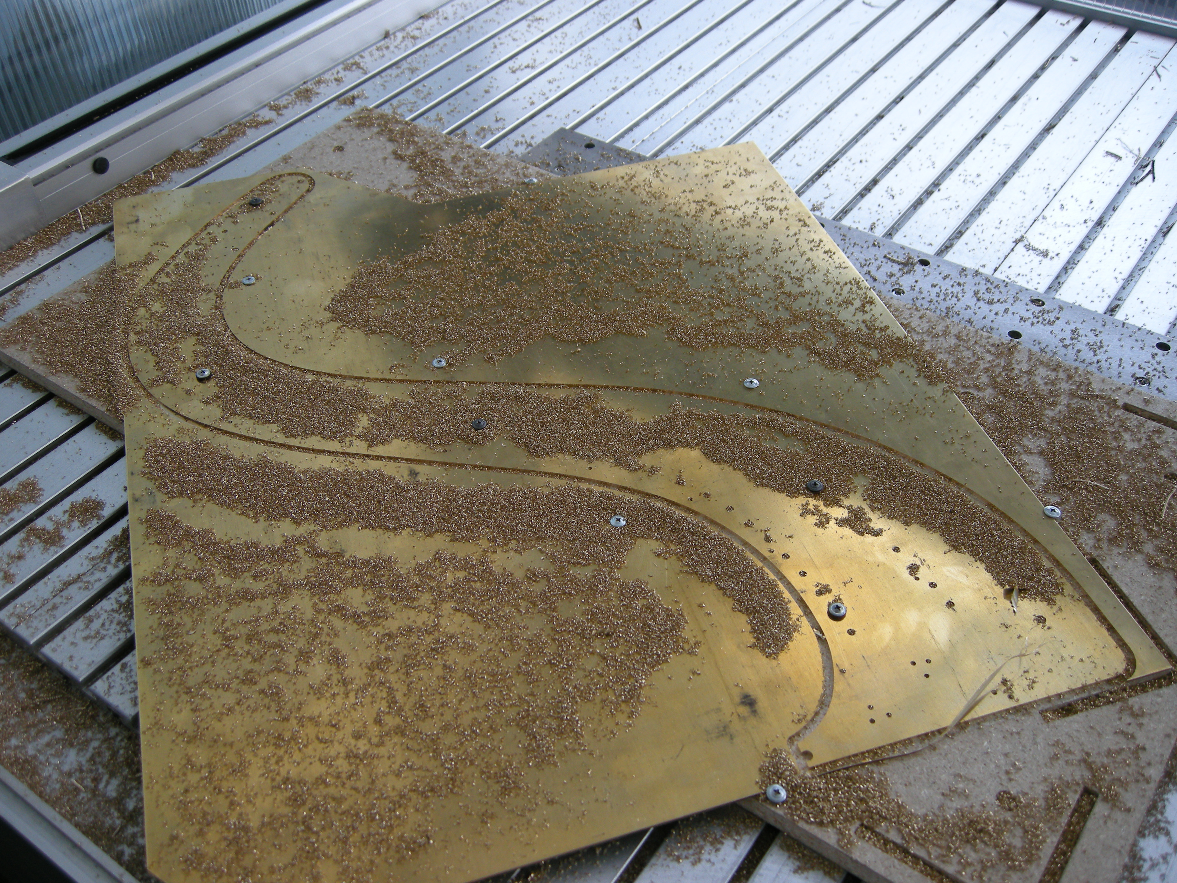

Вырезка &quot;щеки&quot;. Фреза выходит ниже листа в деревяшку. Изделие закреплено шурупами, через отв, которые сделаны в первую очередь. (3888 просмотров) <a class='original' href='./download/file.php?id=21766&mode=view' target=_blank>Загрузить оригинал (4.28 МБ)</a>
Вырезка "щеки". Фреза выходит ниже листа в деревяшку. Изделие закреплено шурупами, через отв, которые сделаны в первую очередь.

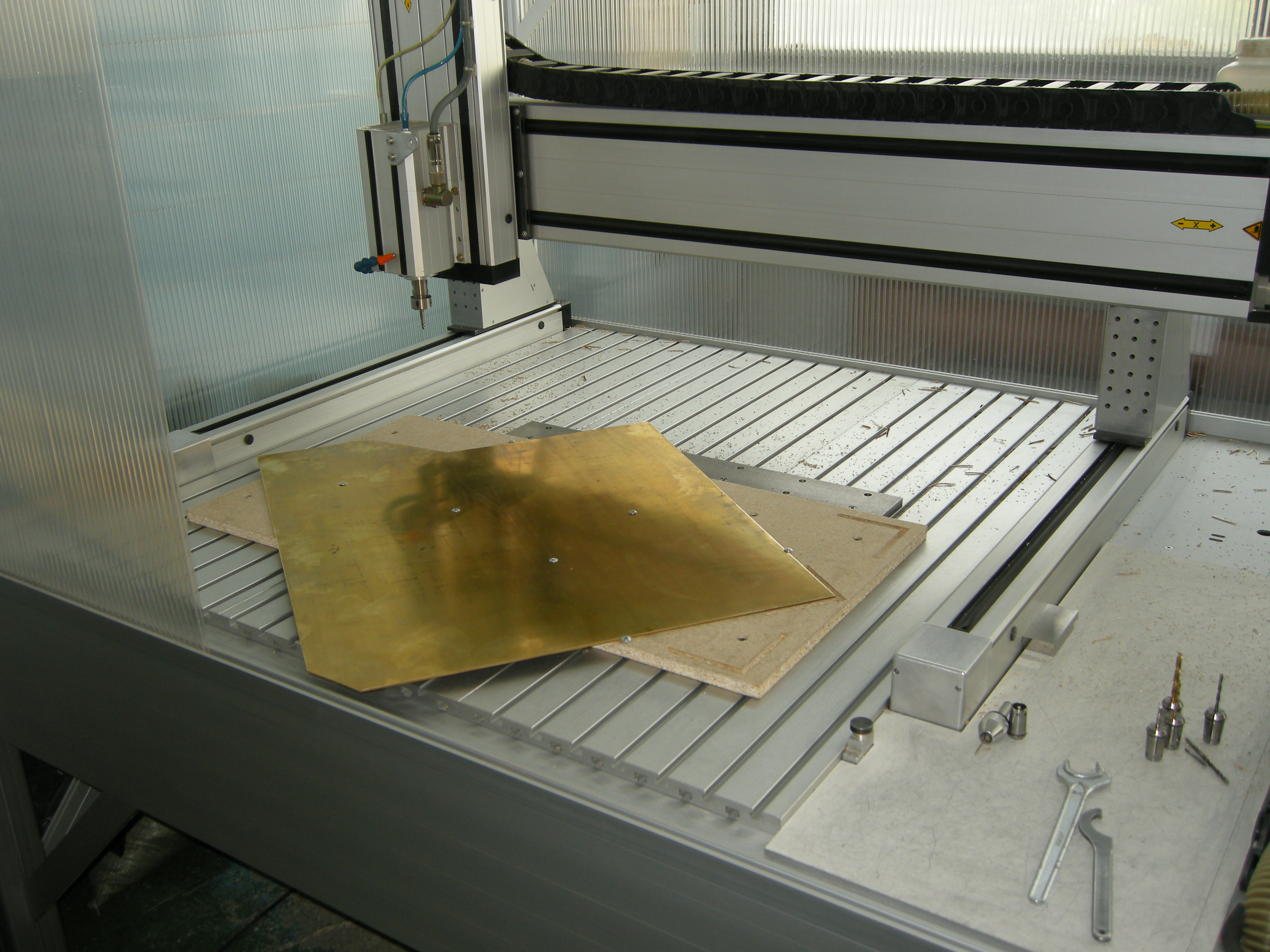

Заготовка закреплена на деревянной подставке. (3888 просмотров) <a class='original' href='./download/file.php?id=21767&mode=view' target=_blank>Загрузить оригинал (3.72 МБ)</a>

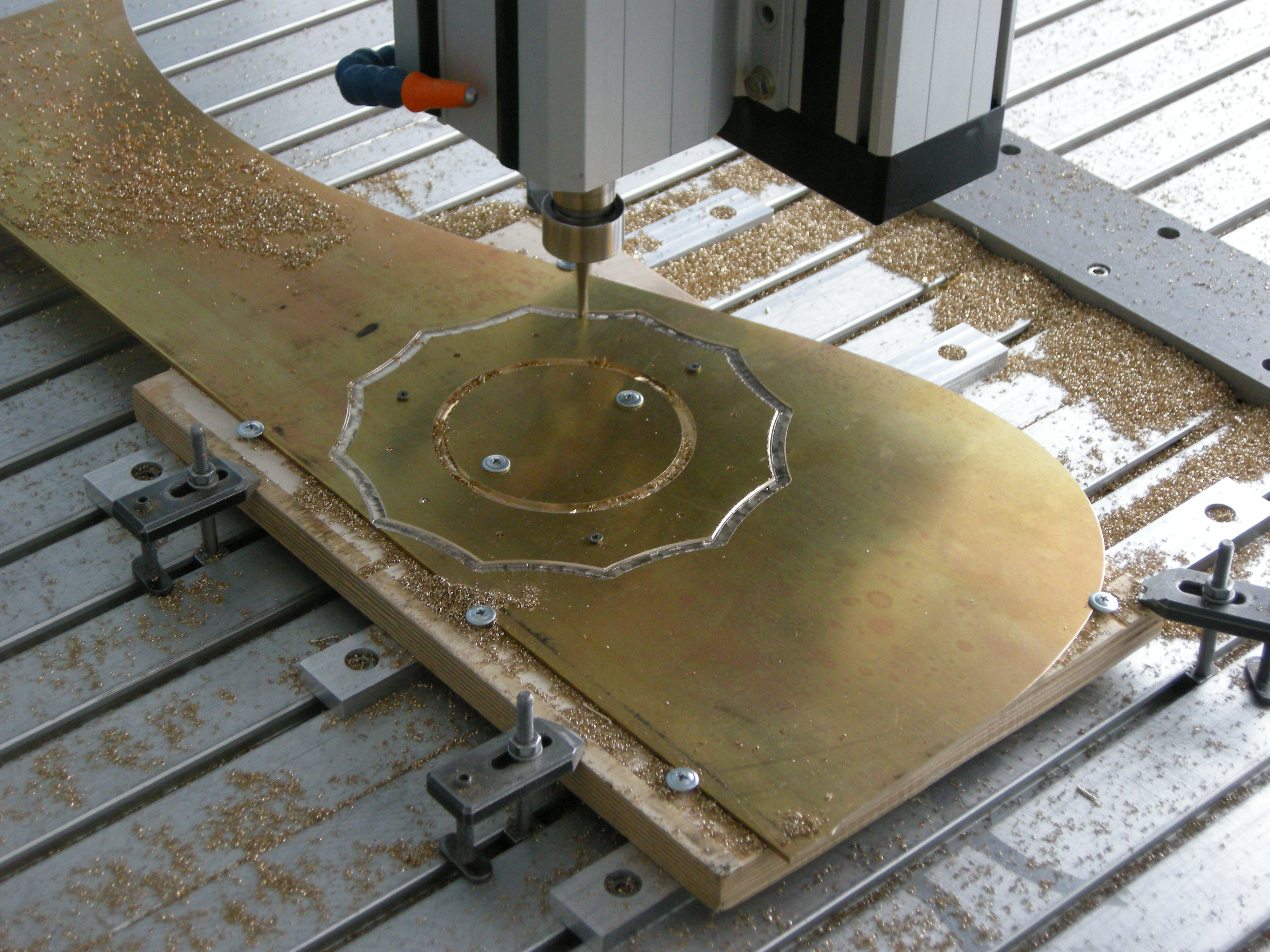

Вырезка фланца на колонну арфы. (3888 просмотров) <a class='original' href='./download/file.php?id=21768&mode=view' target=_blank>Загрузить оригинал (4.29 МБ)</a>

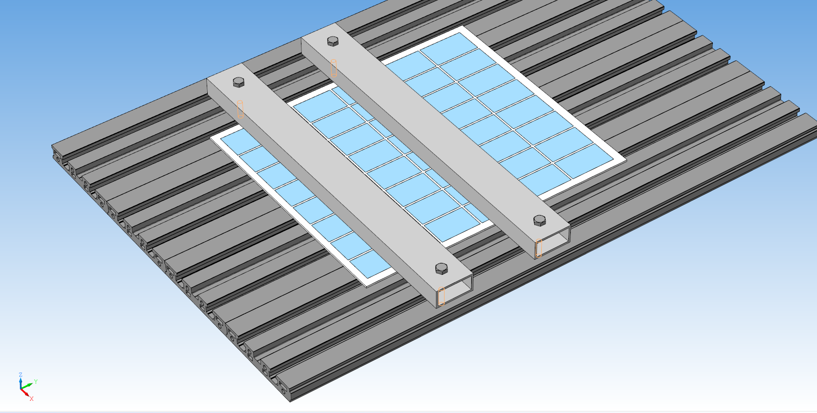

Я подумал, что закреплять лист можно было бы как-то так:
(я только поленился жертвенную подложку рисовать)
Untitled-1.png (3865 просмотров) <a class='original' href='./download/file.php?id=21769&mode=view' target=_blank>Загрузить оригинал (141.12 КБ)</a>
Ну и еще нужно будет подумать о том, как закрепить лист параллельно осям координат станка.
