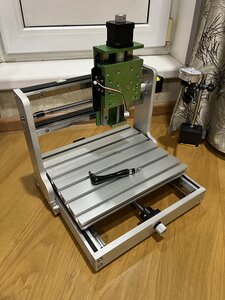

Купил поверочный уголок решил проверить его на ровность и обнаружил, что ось Х у меня все таки прогибается под весом шпинеля. Сначала грешил на уголок, но он оказался ровным:) Слишком много надежд я возложил на алюминевые профиля:)

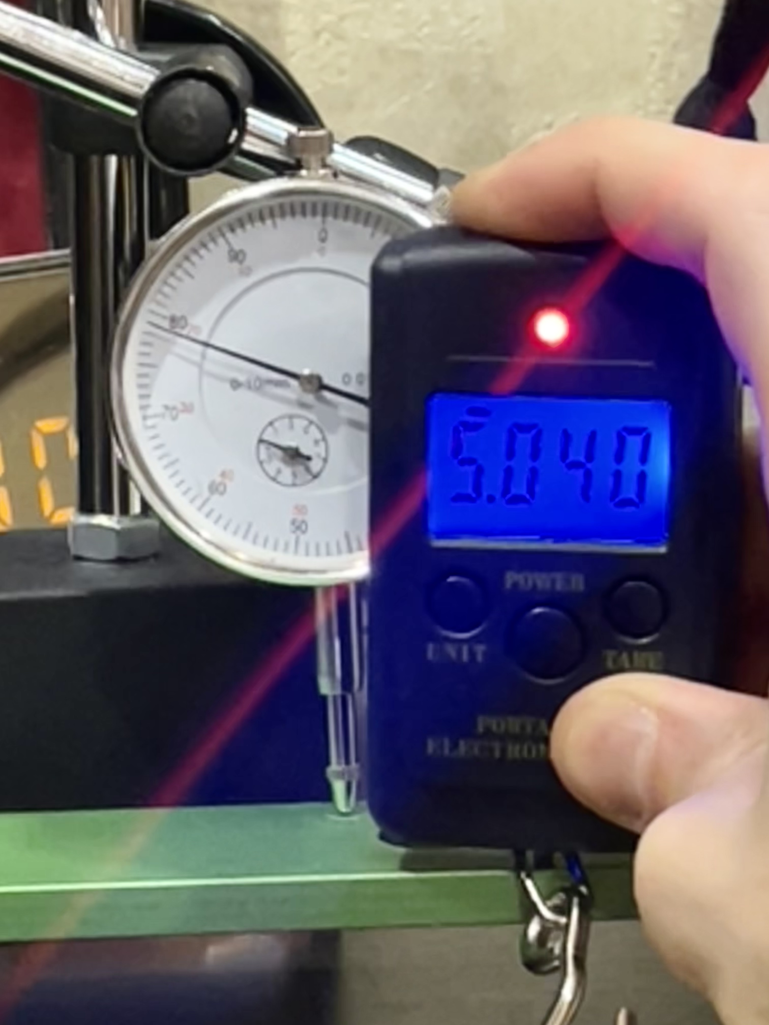

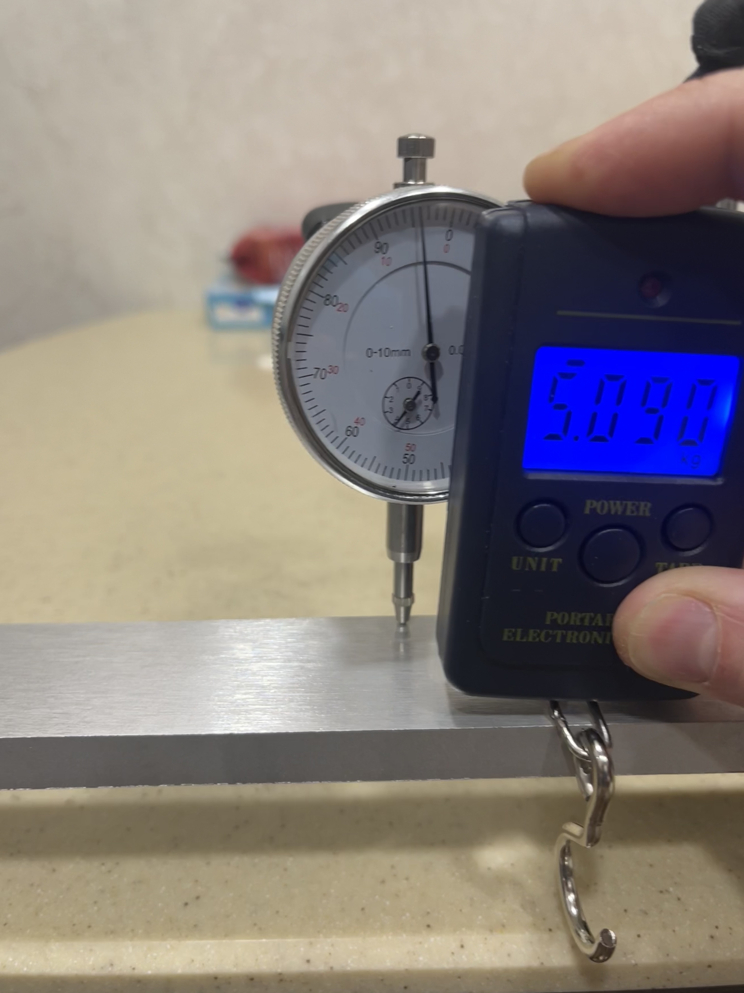

Сделал статический тест на алюминиевые детальки
Родная 8мм. Нагрузка 5кг
2609D8C7-564C-4A6C-AC9C-1523AE740E52.jpeg (2981 просмотр) <a class='original' href='./download/file.php?id=211557&sid=b415206bb8c30744913855aaca2192bd&mode=view' target=_blank>Загрузить оригинал (1.03 МБ)</a>
Моя 12мм
BE0F53DF-E35B-4937-9EB0-4B83322D9C64.jpeg (2981 просмотр) <a class='original' href='./download/file.php?id=211559&sid=b415206bb8c30744913855aaca2192bd&mode=view' target=_blank>Загрузить оригинал (1.01 МБ)</a>
Очень неожиданный результат. Думал ну раза в два…

в чем суть теста? понятно что 5кг давит на в принципе одинаковые детали

Суть в измерении прогиба вроде как одинаковых деталей. Меньше прогиб - меньше отклонение фрезы

Конструктивная жесткость элементов b*а**3. B ширина, А толщина пластины, вдоль которой идет нагрузка.
Так же абсолютный прогиб пропорционален L**3. Вот по этому висячие валы и стол так фатальны в станках. Увеличь длинну в 2 раза, жесткость потеряется в 8.

sinkacnc писал(а): ↑21 апр 2024, 23:24 Суть в измерении прогиба вроде как одинаковых деталей. Меньше прогиб - меньше отклонение фрезы
не заметил там 12 и 8мм - это толщины? если материал одинаковый (например неважно какой сплав алюминия) то
12/8 в кубе должна быть разница. х3.375. если что то другое - то ищите причину почему не получилось

vtgmfg писал(а): ↑ например неважно какой сплав алюминия
помоему как раз важно. Например Д16Т не так склонен к прогибам, Но он быстрее ломается
Не знал про кубическую зависимость... это все объясняет:)

sinkacnc писал(а): ↑ помоему как раз важно. Например Д16Т не так склонен к прогибам, Но он быстрее ломается
Модуль упругости у люминия и его сплавов примерно одинаков, около 70гпа. Так же как и у всех сталей 210гпа.

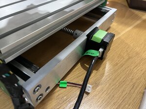

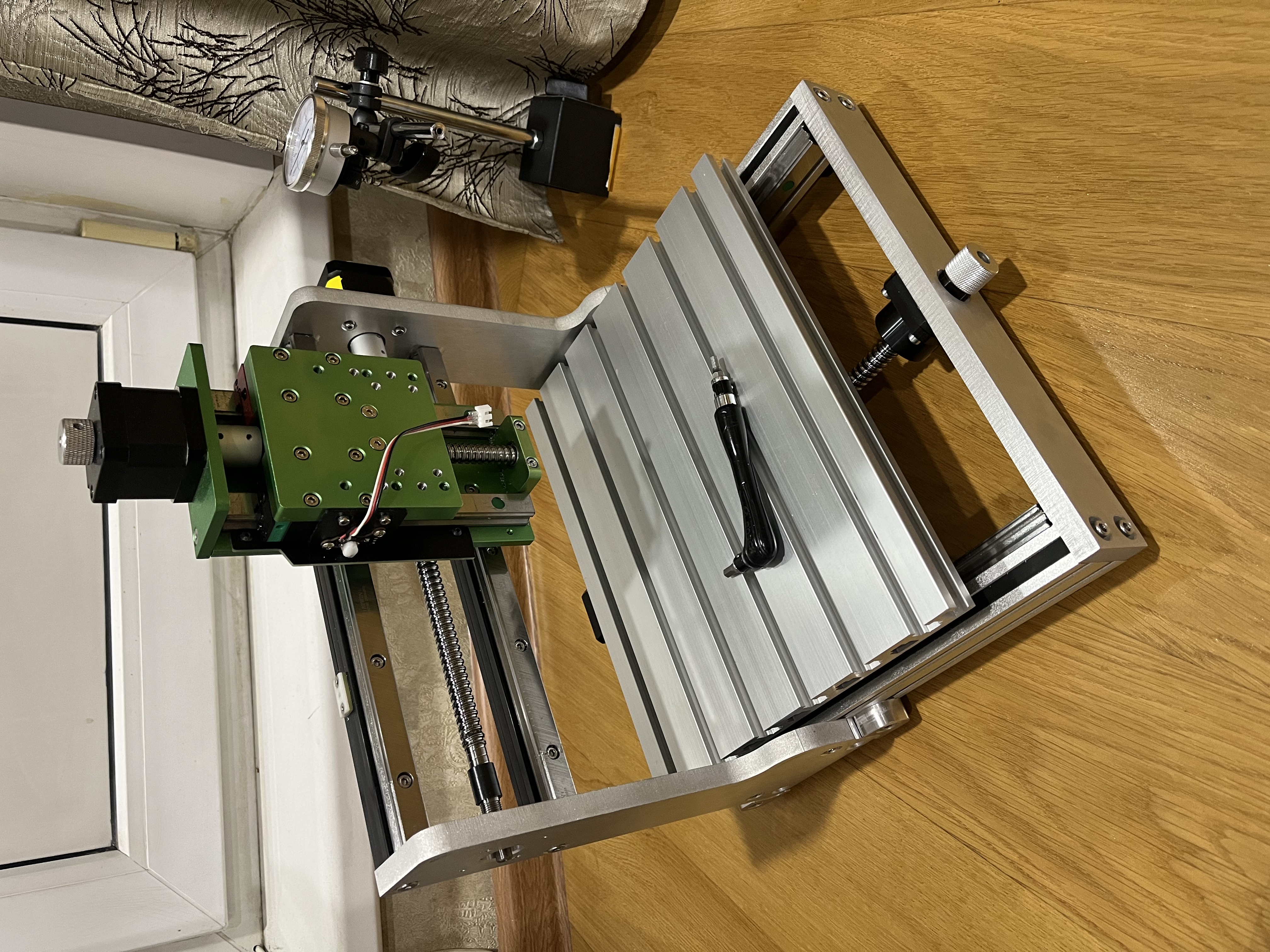

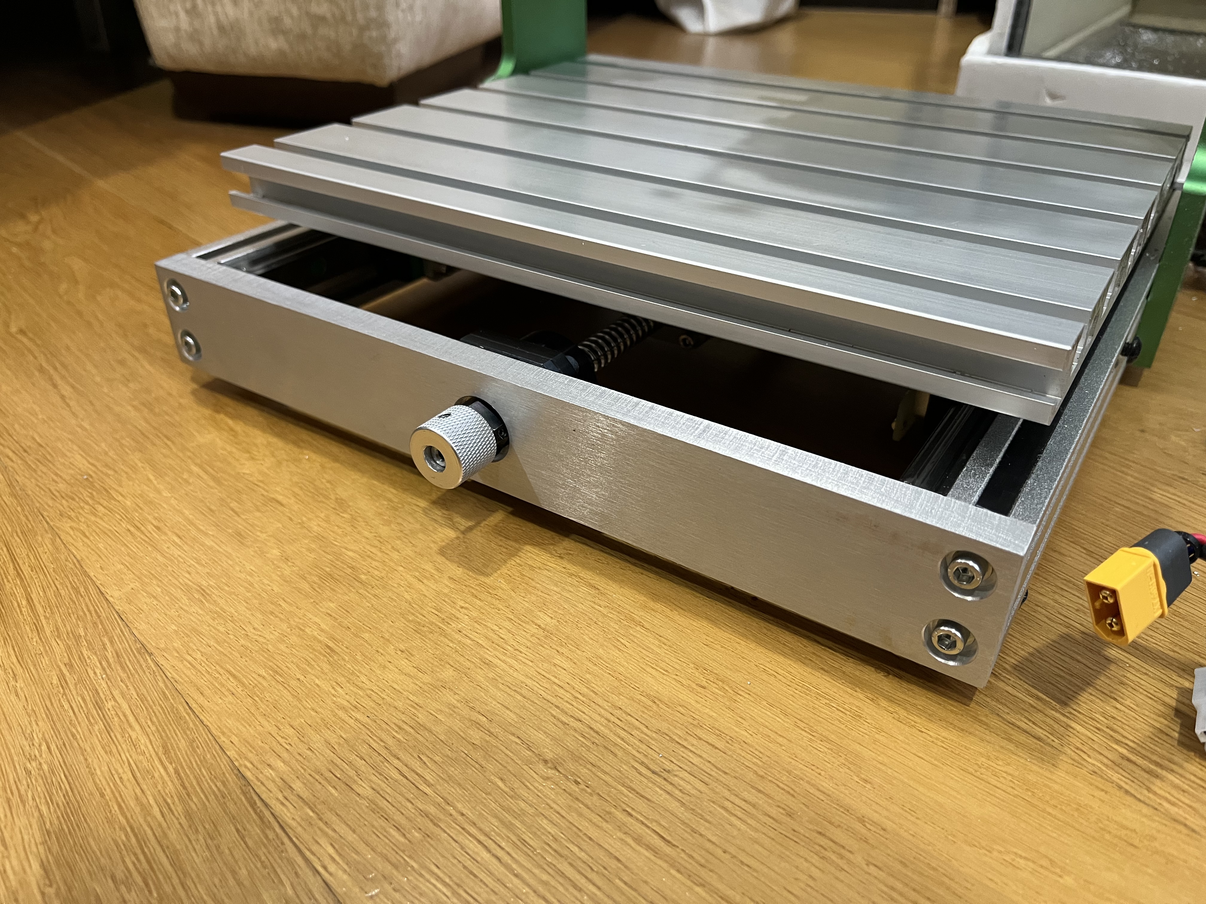

Немного фоток процесса обновления:

Какой момент удержания шаговиков?
Можно проверить эффективную жесткость станка : упереть край шпинделя в препятствие на столе, обнулить координату и шагать до тех пор, пока движки не сорвутся.
Так по 3 координатам.
Зная момент удержания, рассчитать усилие на швп. Рассчитанное усилие поделить на деформацию.
Чтоб станку не поплохело, уменьшить ток на шд

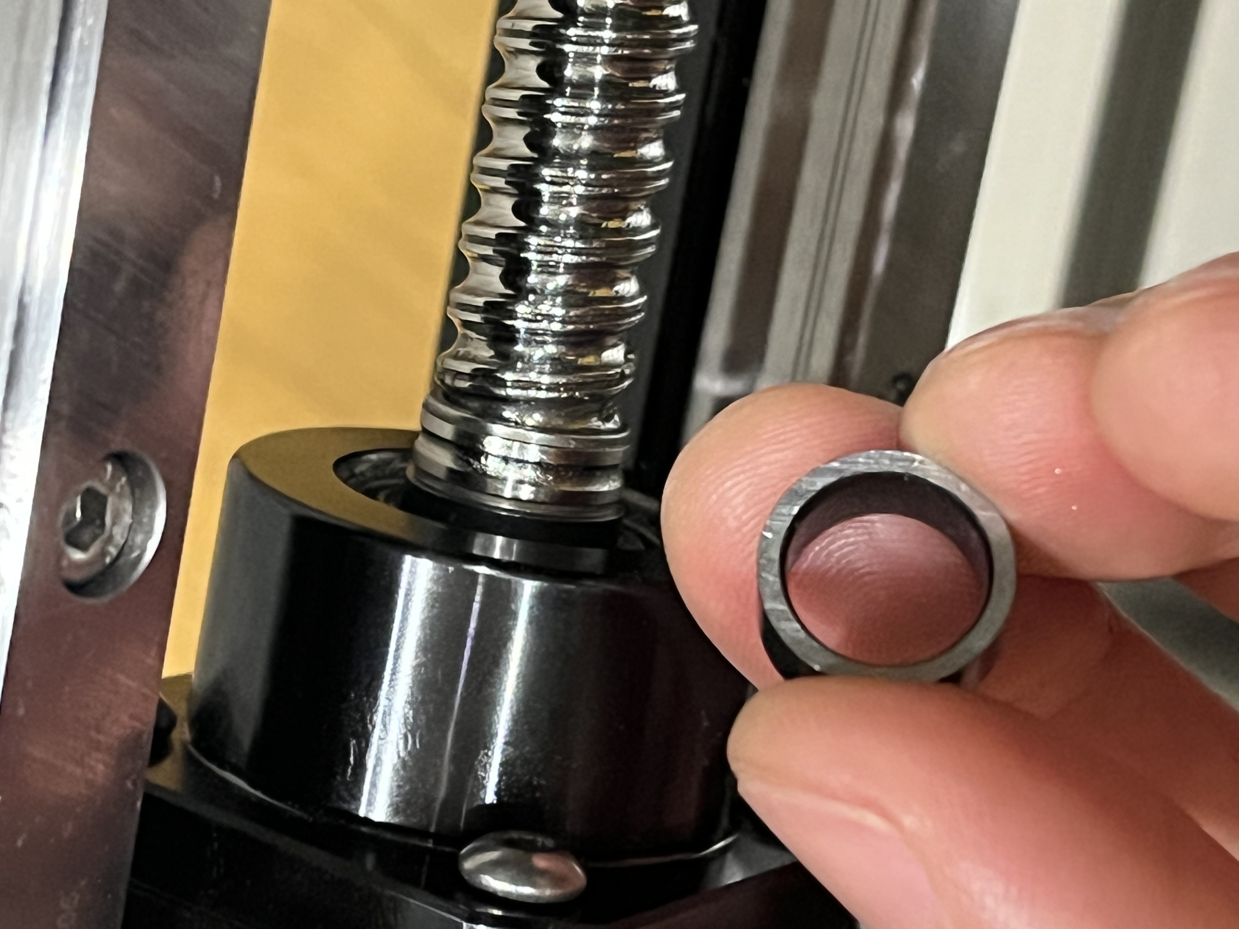

Печаль какая-то вышла с упорниками fk10. Вроде качественный со сдвоеными упорнорадиальными подшами, а на шайбочках сэкономили. В итоге изза захода резьбы шайбочку перекашивает и винт отклоняется. Изза этого прям много проблем было… грешил на винты, а оказались упорники:(
Поставил в место окончания резьбы внутреннюю обойму обычного подшипника, а встала отлично и не болтается. Винт зажал ровно.

FK10 это простая обойма (оболочка) в которую вставлены два подшипника. И не факт, что эти подшипники будут специальными упорными. Обычно для "незадорого" туда ставят стандартные радиальные подшипники, запаса "упорности" которых вполне хватает для работы на хоббийных станках. Нечто подобное можно сгородить и без этой обоймы, используя, например, обычные фланцевые подшипники.
А вот использование "внутренней обоймы обычного подшипника" в качестве шайбы зашло, потому что иногда присылают эти узлы без этих штук...
