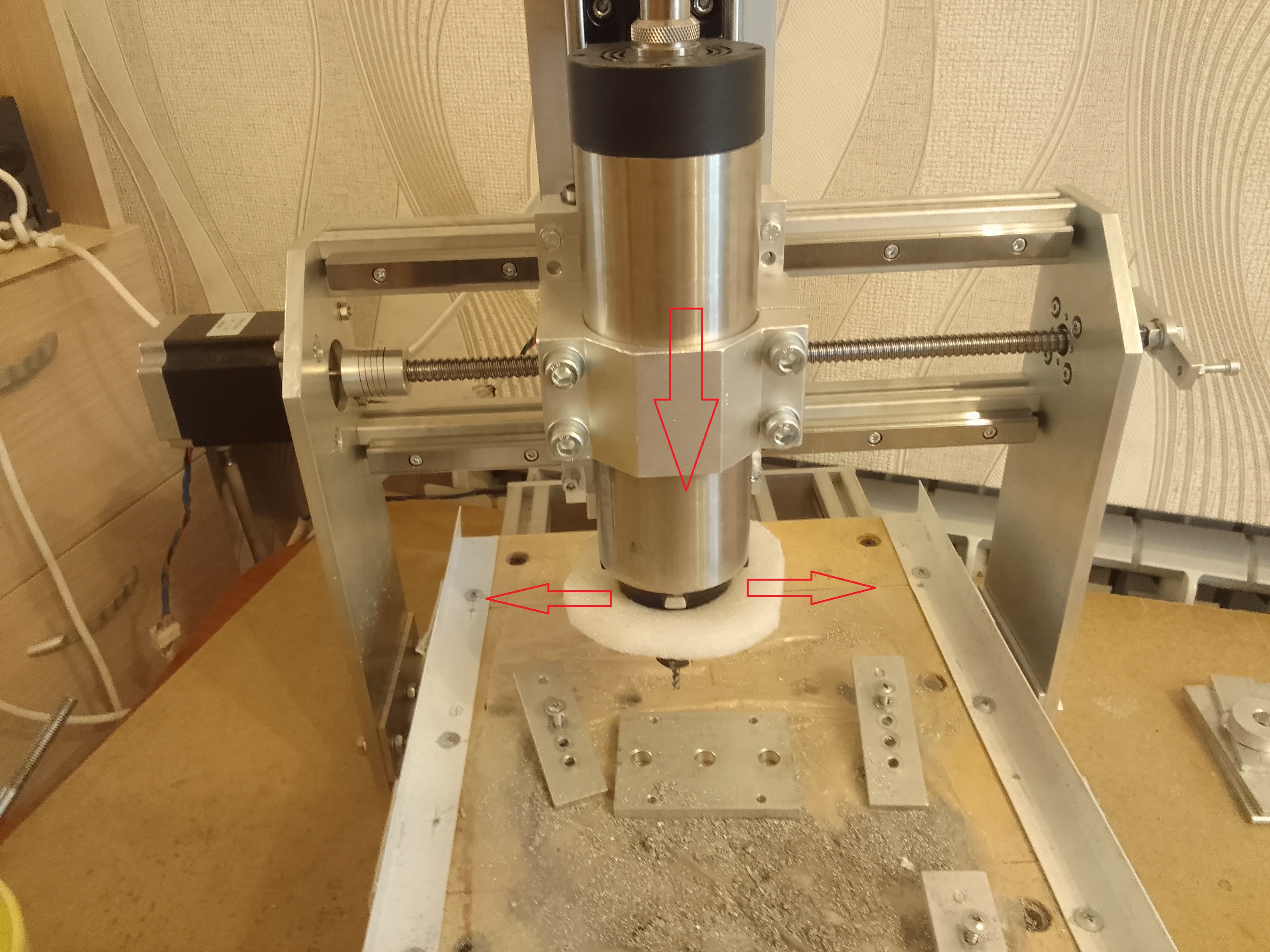

Немного о стружке или как я с нею борюсь.
- Когда пилю дерево, то снизу на шпиндель одеваю небольшое кольцо. В итоге охлаждающий воздух моего шпинделя-воздушника проходит внутри, а затем из-за одетого кольца отклоняется в сторону и не раздувает место обработки - смотрите красные стрелки! Раздутая деревянная пыль обычно легкая и имеет обыкновение "висеть" в воздухе, а из-за этой приспособы ее висит значительно меньше. Остальную пыль с детали периодически высасываю обычным бытовым пылесосом. Способ предложил один толковый человек на другом форуме.
- Когда что-то металлическое, то стружки уже тяжелые и не могут висеть в воздухе, но могут разлетаться в стороны. Для этого деталь периодически кисточкой смазываю мыльной водой и решаю две задачи - как СОЖ и как связывающая разлетающиеся стружки жидкость. В итоге вся стружка, как правило, остается врутри короба.
Эти способы для серьезного производства конечно не годятся, но для домашнего хоббийства вполне!

111
IMG_20240303_100333-1.jpg (2022 просмотра) <a class='original' href='./download/file.php?id=211214&mode=view' target=_blank>Загрузить оригинал (2.14 МБ)</a>

Надо тоже попробовать воздух со шпинделя убрать.
С ним конечно классно в том плане, что стружку из пазов выдувает и видно что происходит. На 1310 ничего не дуло и разница прям значительная. А с алюминием я бы не стал ничего делать, т.к на правильных режимах там очень крупная стружка и она далеко не улетает. А ветерок от шпинделя не дает стружке снова попасть под фрезу и испортить зеркало поверхности. Страдает только нижний винт швп, но у меня уже есть идея как его закрыть
Кста, рекомендую закрыть заглушками дырки в рельсах

sinkacnc писал(а): ↑ и она далеко не улетает.
Ага ,дальше стен не летит !

Сообщение sinkacnc »
Ну так бокс нужен:))) там что с ветром, что без. Металическа стружка летит от фрезы

если аспирация сделана норм то ничего не улетит

Сообщение Питерский »
Проблемма тут не в щетке, а в том, что все время работы станка должен работать пылесос. Например, мой пылесос шумит значительно сильнее работы самого станка, который иногда по дереву работает 5-6 часов. Не каждый сможет это вытерпеть, тем более в квартире. Поэтому такое решение и не впечатлило.
В домашних условиях тупо бокс, желательно с шумкой. У меня вот шпиндель позванивает громче всех (видимо подшипники). ну и шаговиги на перекладках дают низкочастотные призвуки. А так - рядом с боксом играли всей семьей, пока делал гравировку (около часа)
