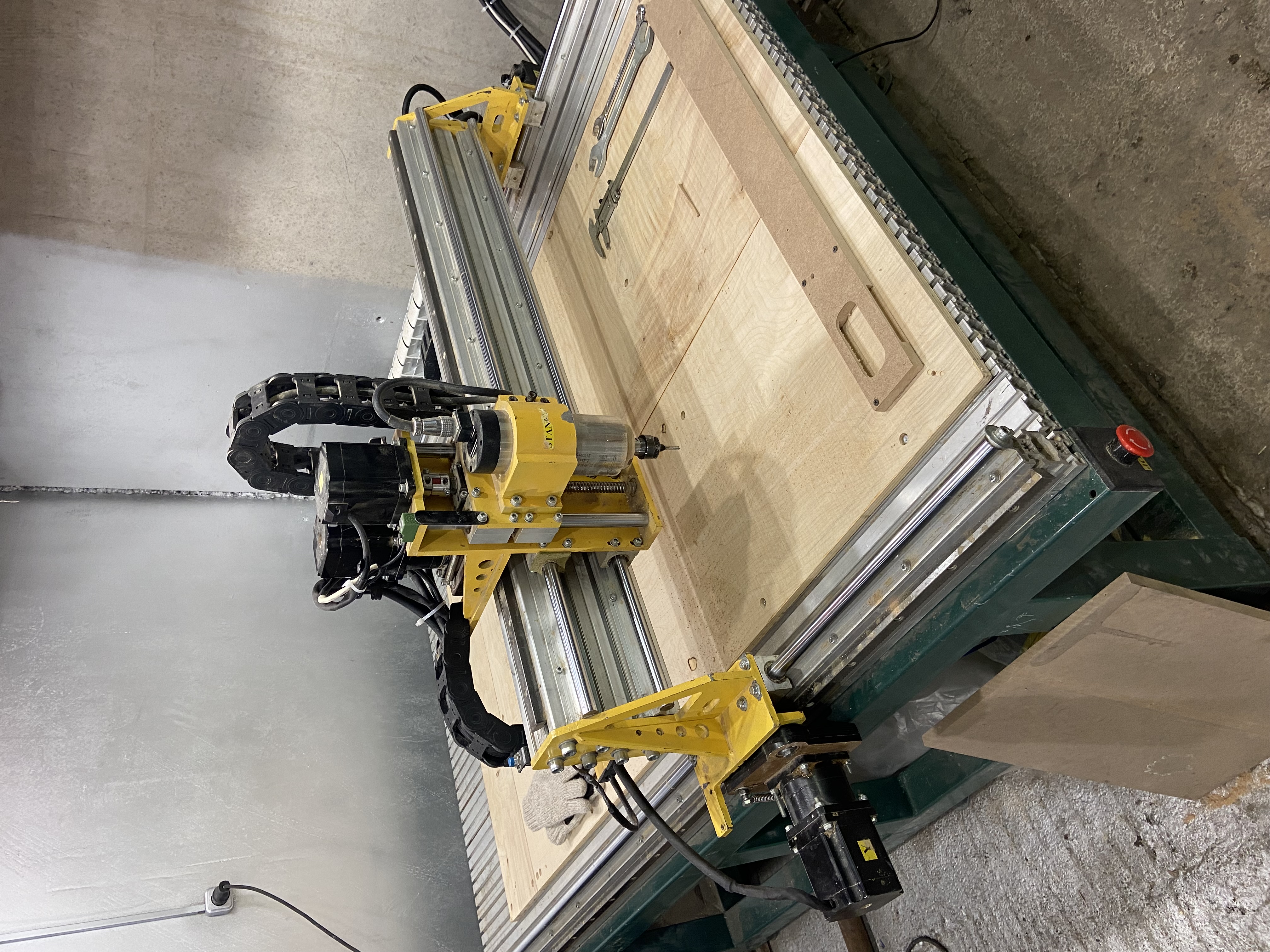

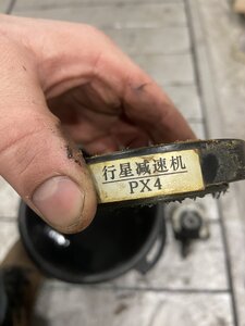

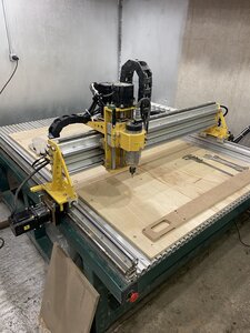

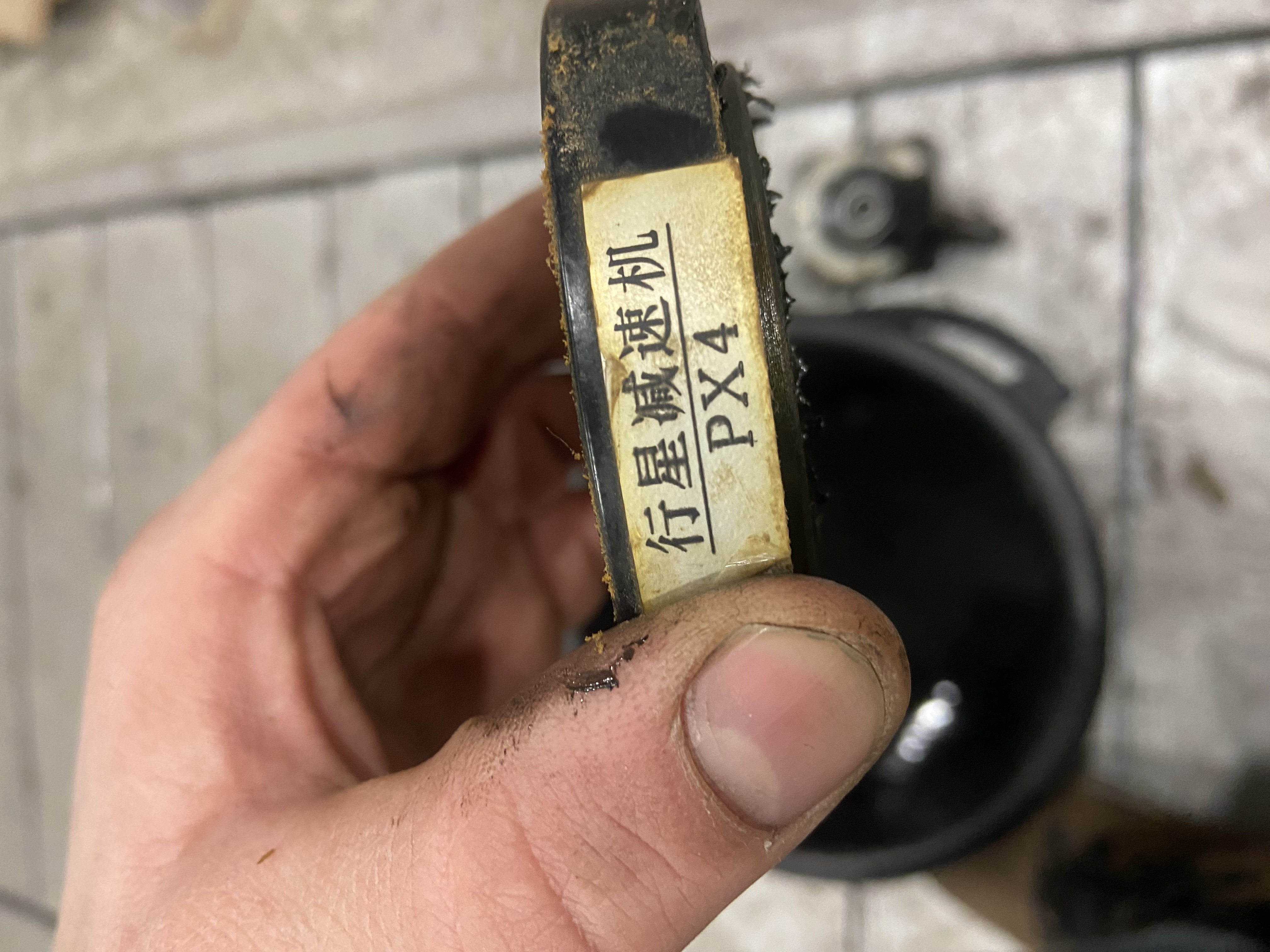

Помогите разобраться пожалуйста.
На станке стоят шаговые nema34(34HS9801) и редуктора PX4. Станок преобретался б/у и проблема в люфтах редукторов. При обработке дерева, какие то косяки прощает, а если пластик или композиты уже не берусь фрезеровать.
Сами редуктора серии PX они слабые? Вот думаю купить новые такие же и не париться на сколько хватит потом еще куплю новые. Либо есть какие то альтернативы замены их (хотя я понимаю что можно сделать по разному, через ремень и т.д.) но переделывать геморойно.
В магазине продаж чел посоветовал редукторы серии PL. Двухступенчатые как он сказал, но необходимо купить серводвигатели. Так ли это? Или можно просто приобрести какие то редукторы надежные чтобы поставить и пользоваться ?
Прилагаю только фото, видео с люфтом не получиться загрузить

В каком магазине вам там чё советуют? Есть обычные планетарные редукторы с люфтами, которые ощущаются на ощупь и слух, они для осей ЧПУ вообще не годятся, есть прецизионные, в которых он есть, но очень маленький и с новья руками не почувствуешь, у них в характеристиках обычно указано что люфт меньше или равен трём угловым минутам. Обозначения у них самые разные, у меня PFL что ли. Продаётся их вагон разных везде где можно, с любым передаточным, но ценник может улетать в космос, поэтому надо хорошо поискать. Двухступенчатые - редукторы с большим передаточным числом, такие на линейные оси не надо вообще, шаговики не смогут их быстро двигать.

александр_март88 писал(а): ↑ PX они слабые
Они люфтят с нуля.
Можно попробовать серию PF (так они называются в darxton), но это не очень бюджетно.
Можно поискать на алике, эту же серию, на сколько помню были. Но тоже не бюджет.
Станок не большой, ставить швп, с шагом 10, а то и 20. Дешевле рейки.
Вобще не понимаю, зачем на таком размере рейка.

Ну она у меня установлена, переделывать на швп не хочется. Смысл в том что рейка косозубая стоит, и хочу добиться хорошей точности, чтобы не только деревяшки строгать. Вот думаю переделать на реечную передачу через ремень. Немного конструктив поменять придется ну это по железу ерунда.
У меня редукция 1:4 сейчас , а выбрал теменную 1:5- это после монтажа мне нужно в матче шаги перенастроить верно?

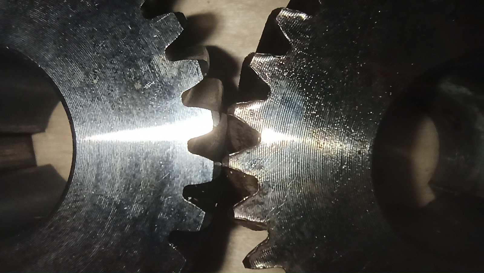

износ, в первую очередь зубчатых колёс, ремни растягиваются, люфт в планетарках тоже появляется со временем, мне больше ременные редуктора нравятся, подтягивай, да ремни меняй, можно хоть тысячу лет пользовать.
Недавно менял зубчатые колёса, которым три года, я думаю разницу видно:

Ну после замены колеса пришлось на 0.5 на полтора метра подправить, вы уж сам считайте, распространяется или нет. Люфта там и так не было, он выбирается натяжным механизмом.
