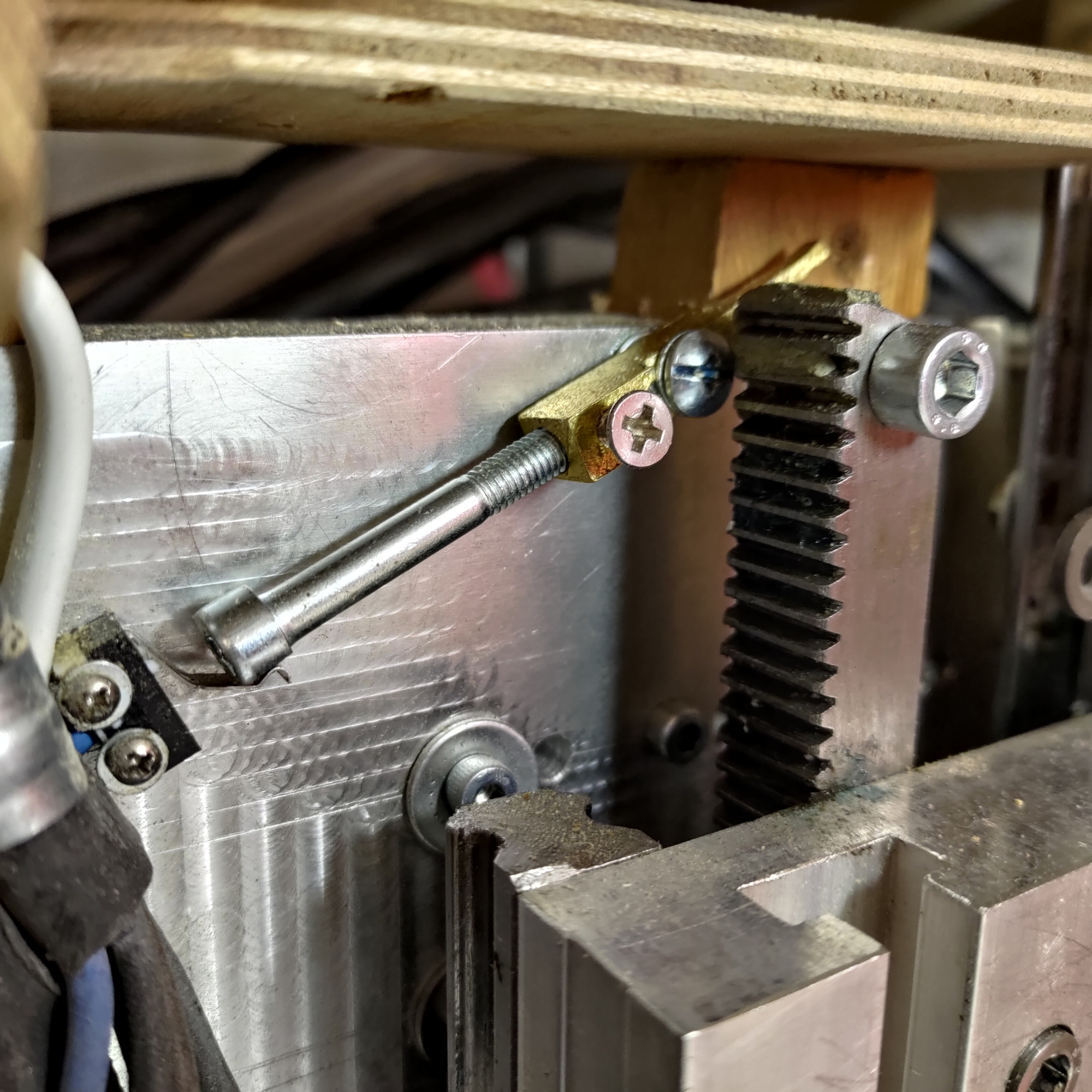

a321
Сообщения: 597
Репутация: 74
Re: Фрезерный по дереву 1300х900
Сообщение a321 »
На сайте еще живого Чип и Дип есть Омроны и к ним спецификации, даташиты, https://www.chipdip.ru/catalog-show/oth ... ?p.0=Omron
На примере двух внешне одинаковых, в зависимости от длины рычага, видна более, чем двукратная разница в "точности" в наших целях
ука.jpg (4706 просмотров) <a class='original' href='./download/file.php?id=210252&mode=view' target=_blank>Загрузить оригинал (334.29 КБ)</a>

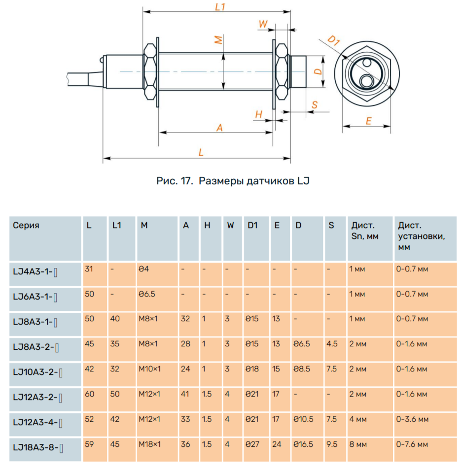

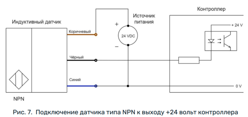

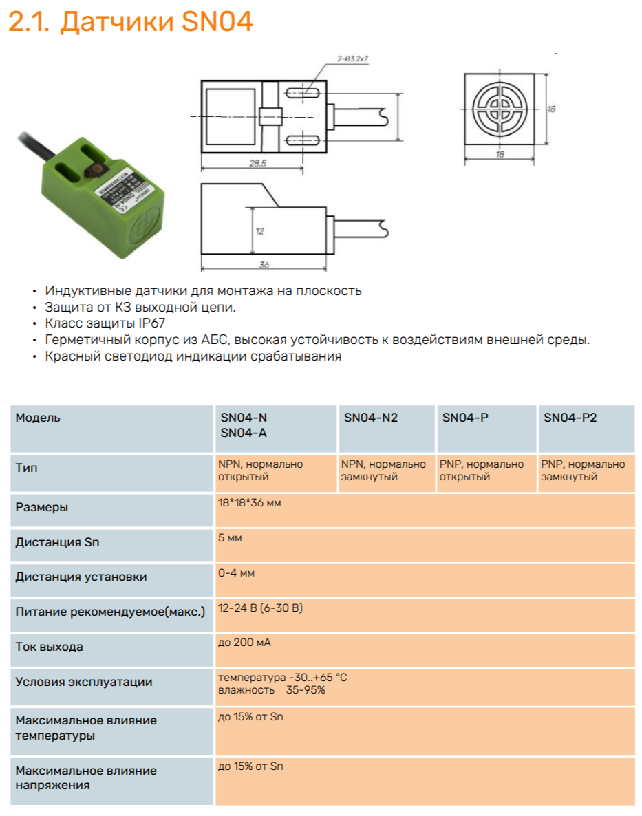

Бери самые простые индуктивные датчики. Это я как человек занимающийся ремонтом чпу станков советую. Во первых они не умеют работать "плохо" или "через раз". Там или работают или сгорели, третьего не дано. Во вторых они пыле/влагозащищены и хоть пусть они в говне будут на работу сильно не повлияет. В третьих точность и отсутствие "дребезга". В четвертых есть визуальная индикация срабатывания. Выбирай любые по вариантам установки(одни как болт в ушко или корпус вкручиваются) другие на плоскость болтами прикручиваются. но для автосмены лучше те что круглые, их потом подстраивать проще. по типу бери NPN, они работают в 90% всех "народных" контроллерах. PNP нужны очень редко и как правило там где нужны, там знают об этом. бывают нормально открытые и нормально закрытые, соответственно решай цепь будешь разрывать или замыкать. на плате автовыравнивания чаще всего нормально открытые(цепь замыкается при срабатывании) исходя их этого подбирай модель
2024-01-06_00-53-08.png (4700 просмотров) <a class='original' href='./download/file.php?id=210254&mode=view' target=_blank>Загрузить оригинал (308.67 КБ)</a>
2024-01-06_00-54-03.png (4700 просмотров) <a class='original' href='./download/file.php?id=210253&mode=view' target=_blank>Загрузить оригинал (271.23 КБ)</a>
Делай добро и бросай его в воду.

В дополнение к предыдущему посту
2024-01-06_00-57-12.png (4700 просмотров) <a class='original' href='./download/file.php?id=210255&mode=view' target=_blank>Загрузить оригинал (250.99 КБ)</a>
2024-01-06_00-58-10.png (4700 просмотров) <a class='original' href='./download/file.php?id=210256&mode=view' target=_blank>Загрузить оригинал (75.97 КБ)</a>
