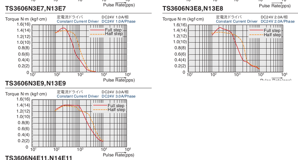

Mamont писал(а): ↑16 июл 2023, 18:50 Чтобы выжать побольше с шагового двигателя надо увеличивать питающее напряжение. Искать драйвера способные работать на 80+ вольтах.
Увеличение напряжения питания драйверов позволит чаще генерировать шаги, смотрим в график зависимости момента от частоты шагов и видим, при приближении к ~10кГц он там чуть ли не отвесно летит к нулю, тем более для LPT-порта будет уже ограничение на максимальную частоту шагов. Если я правильно посчитал, то эти рабочие 40мм/с и есть уже примерно 10кГц.
Mamont писал(а): ↑16 июл 2023, 18:50 Замена швп с шагом 5мм на 10мм тоже не поможет. Уменьшаем скорость вращения шд, но теперь от него требуется вдвое больший момент чтобы толкать гайку с той же силой.
Так регион рабочей подачи сместится по графику, при уменьшении частоты шагов :wik:
Mamont писал(а): ↑16 июл 2023, 18:50 Скоростные шд в одном и том же типоразмере
У таких ШД будет разный график зависимости момента от частоты шагов, нам же нужна не максимально возможная подача, а момент в диапазоне рабочих подач. Вот графики для движков одного типоразмера NEMA23 65мм, но с разной индуктивностью. Я у китайцев JKongMotor ШД покупал, ЕМНИП у них до 4А были в NEMA23.
У NEMA34 будет допустим при тех же 10кГц шагов 0.5-1Нм вместо 0.2-0.4Нм для NEMA23, оно ТС поможет?

Наоборот поставить большее(1/8 или 1/16) за счёт уменьшения максимальной подачи, которая в вашем случае ограничена скоростью генерации шагов с помощью LPT-порта. Просто поставить попробовать, если не получится, будем считать, что Mamont прав.
Так-то при ускорении 200м/с^2 минимальный ход 8мм с подачей 40мм/с.

kfmut писал(а): ↑16 июл 2023, 23:10 Увеличение напряжения питания драйверов позволит чаще генерировать шаги, смотрим в график зависимости момента от частоты шагов и видим, при приближении к ~10кГц он там чуть ли не отвесно летит к нулю, тем более для LPT-порта будет уже ограничение на максимальную частоту шагов. Если я правильно посчитал, то эти рабочие 40мм/с и есть уже примерно 10кГц.
А вот этот момент нельзя ли уточнить?
На 40 мм без деления шагов надо 1600 импульсов. Если поделить на четыре, получится 6400. До 10 килогерц нормально еще.

Про то, про то, я по вышеупомянутым 50-60мм/с посчитал, потом из головы написал :hehehe: Дело не в конкретной твёрдой цифре 10кГц, а в том что диапазон рабочих подач приходится на слишком высокие обороты ШД. То что Mamont предлагает(увеличение напряжения питания драйверов и переход на nema34) да увеличит момент на тех же высоких оборотах ШД, но то, что решит ли это проблему 100%, я лично не уверен.
