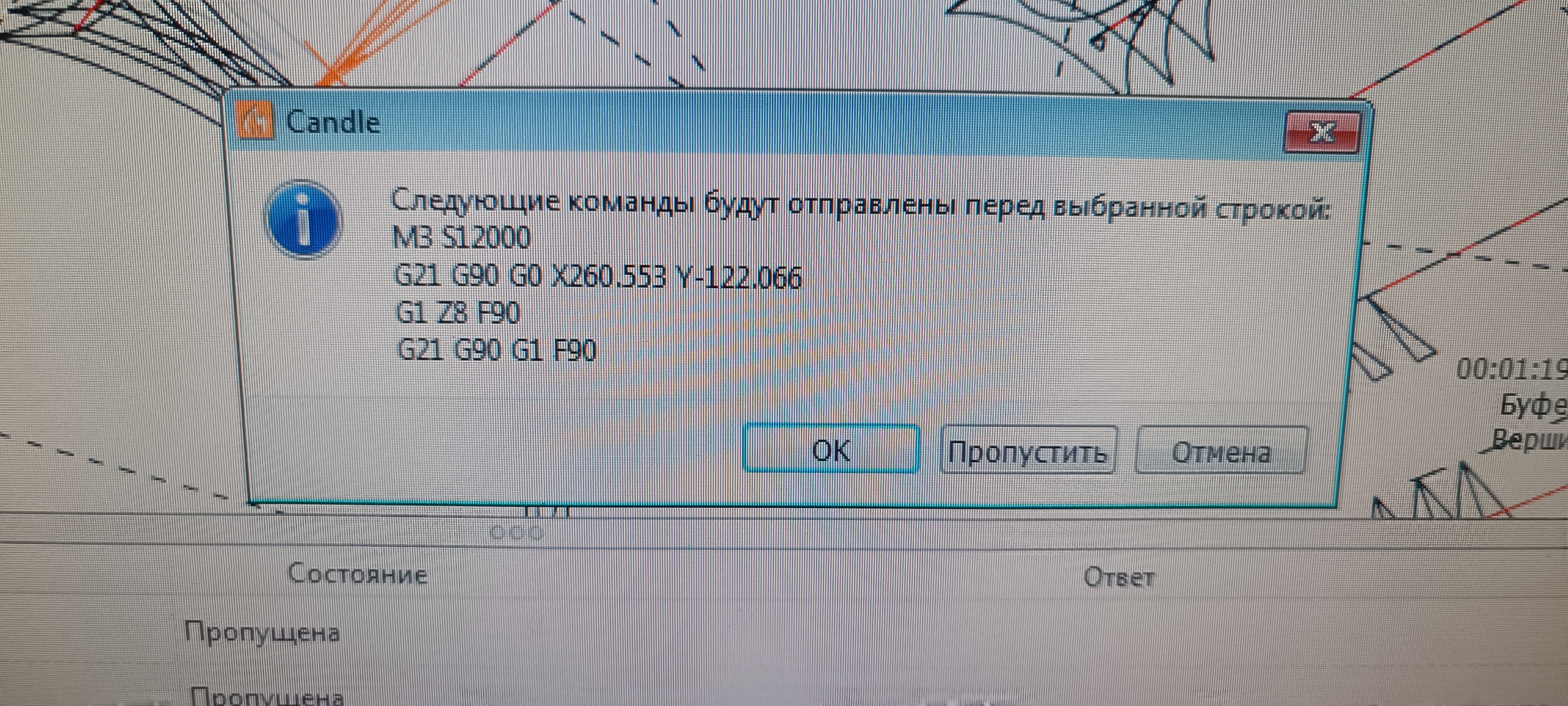

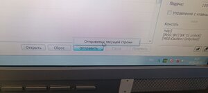

Великие знатоки, не откажите в помощи пожалуйста. Подскажите, как изменить код отправки в программе? А то он всегда начинает сразу скольжение до координат указанной строки, а мне надо вписать по очерëдное поднятие шпинледя потом его опускание, так сказать точку безопасного движения по Z.
Чтоб он был всегда одинаковый, а не каждый раз капаться в g-коде.

Фреза2023 писал(а): ↑ Подскажите, как изменить код отправки в программе?
это в исходниках зашито
https://github.com/Denvi/Candle/blob/3f ... .cpp#L1894
если есть желание и возможности, то делаете через G28 или в абсолютных координатах(проект вроде бы под Visual Studio адаптирован), ну, и концевики нужны на станке будут

Rom327 писал(а): ↑07 фев 2023, 11:44 Немного не понятно в чем проблема...
Я понял так: шпиндель из произвольной точки едет в нужные координаты и сразу одновременно опускается по Z?
Вторая фотка, где предлагается выбор, либо продолжить с текущего места, либо, применить код перед отправкой на выбранные координаты(в случае когда сделал остановку и продолжаешь не с первой строки)
Так вот, когда выбираешь применить код перед отправкой, там по дефолту, он по Z стоит в нуле и никак не меняется, а мне надо изменить значения так чтоб при применении команды перемещения из нуля до нужных координат, шпиндель поднимался на поставленную мною высоту, а в конце выполнения команды опускался на эту же глубину, так сказать П переход, или безопасная высота передвижения.
От этого и вопрос.
Как и где изменить этот дефолтный код который предлагает программа?

А если в коде посмотреть координаты Х и У. Поднять Z и подогнать туда шпиндель и запустить с нужной строки?

Каким CAM пользуетесь? Вроде все что я встречал делают безопасные перемещения. Даже при переходах между рабочими проходами поднимают шпиндель на безопасную высоту.
И от системы управления станком это никак не должно зависеть.
