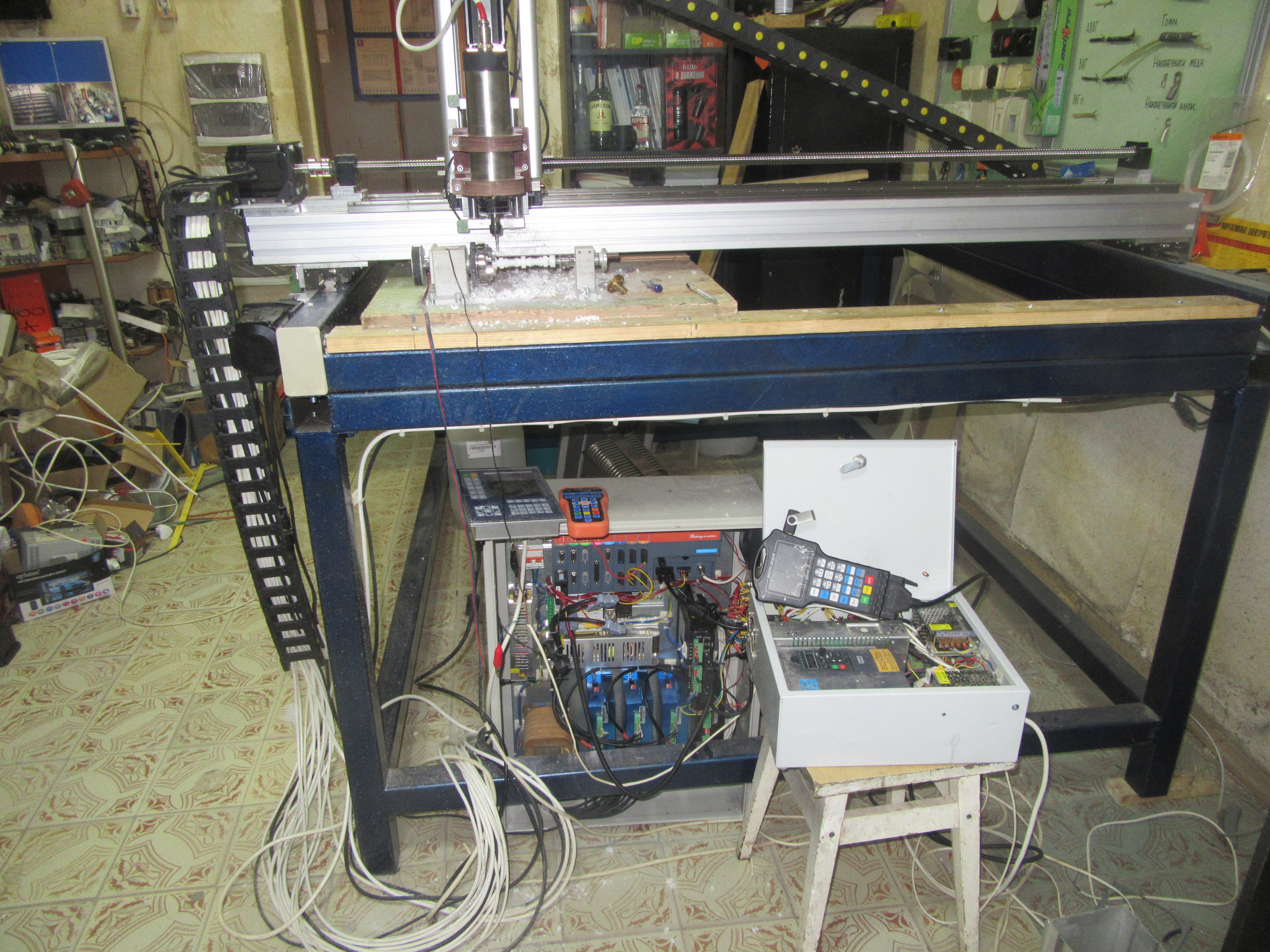

Nema42? Портал 30 кг?
А можно хотя бы фотографию станка?
Voldemar7070
Сообщения: 58
Зарегистрирован: 23 июн 2021, 11:51
Репутация: 9
Re: Фрезерный по дереву 1300х900
Сообщение Voldemar7070 »
download/file.php?id=198354&mode=view
фото с соседней темы где лазер в режиме фрезера с 4-й осью.

А под нормальной скоростью что имеется в виду? И разве это Nema42 на фотографии?
Voldemar7070
Сообщения: 58
Репутация: 9
Да, это Nema 34 , ошибся https://www.duxe.ru/catalog/shagovye_dv ... ver_hss86/
А нормальная скорость это 200мм/сек.Может при работе это много ,но при "холостых" перемещениях это минимум.
