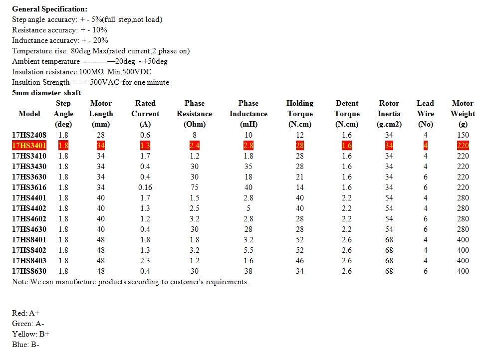

dimzen писал(а): У меня двигатели такие:
не могу на них данные найти
У меня под рукой только такая таблица. По ней можно вычислить тип и ток, замерив сопротивление обмоток (5 колонка).
Nema17_All_1.jpg (5816 просмотров) <a class='original' href='./download/file.php?id=203566&mode=view' target=_blank>Загрузить оригинал (136.57 КБ)</a>

Сопротивления такие:
Мотор на оси Z, который 42HSC4409B-145SN4 имеет обмотки по 2,9 Ом
Моторы X и Y 42HSC1413B-15BH по 6,4 Ом
в таблице таких нет :wik:
в описании написано только "Степпер Мотор 2-фазные 4-проводные шаговые двигатели (1,3 А, 0,25 Нм)"
Как же определить их характеристики, хотя бы узнать достоверно какой у них шаг
пропеллер утверждает, что у его оригинальных моторчиков шаг 0,9
но я уже начал сомневаться
я вчера из его данных рассчитал например значения для $100, $101 и $102
шаг 0,9 град. => на 1об. 400 шагов
Винт за 1 об. дает сдвиг инстр. на 4мм
400/4 получаем $100=100
а если шаг будет 1,8 град. то 200/4 получаем $100=50
какая-то странно маленькая цифра
после прошивки у меня по умолчанию было 250, а у вас в обоих вариантах было 400
но ведь у Вас тоже нема17

dimzen писал(а): ↑ в описании написано только "Степпер Мотор 2-фазные 4-проводные шаговые двигатели (1,3 А, 0,25 Нм)"
Так чего вы голову :freak_in_action: ?!! Вам больше ничего знать и не нужно, кроме силы тока, равной по описанию 1.3А
dimzen писал(а): Мотор на оси Z, который 42HSC4409B-145SN4 имеет обмотки по 2,9 Ом
А если просто щупы замкнуть, не покажет ли омметр 0.5 Ом? Тогда все "карты лягут" в соответствие с таблицей: 2.4 Ома => 1.3 А
dimzen писал(а): Как же определить их характеристики, хотя бы узнать достоверно какой у них шаг
пропеллер утверждает, что у его оригинальных моторчиков шаг 0,9 но я уже начал сомневаться
У всех Nema17 по 200 шагов на один оборот, или 1.8 градуса на один шаг. "Пропеллер" имеет обыкновение вещать чушь с уверенным видом! :D
Можно и вручную посчитать, крутя маховик на 360 градусов и подсчитывая кол-во устойчивых положений за оборот. Но это будут магнитные полюса мотора. А драйвер может удерживать ротор еще в нескольких промежуточных положениях, от 2-х до 32-х. Это называется микрошагами, число которых определяется коэффициентом драйвера.
Для расчета шагов на 1 мм нужно знать шаг винта линейного привода, шаг ротора ШД и коэффициент деления драйвера. Первые 2 определяются легко, а последний, как понятно из Ваших опытов, - опытным путем. Вроде определили, что 800.
dimzen писал(а): у вас в обоих вариантах было 400но ведь у Вас тоже нема17
У меня были выставлены коэффициенты деления драйверов 1/8. Я так и оставил. У Вас, как я понял, этот параметр не меняется, раз на плате нет соответствующих перемычек или переключателей, и его значение 1/16. Т.е. на один шаг (те самые 1.8 градуса) ротор поворачивается после 16-и управляющих импульсов.

Мотор на оси Z, который 42HSC4409B-145SN4 имеет обмотки по 1,6 (пляшет, то 1,6 то 1,7) Ом, его размеры 42х42х39мм
Моторы X и Y 42HSC1413B-15BH по 5 (пляшет, то 5 то 5,1) Ом, их размеры 42х42х34мм
Интересно, почему на ось Z поставили моторчик помощее, чем на X и Y...
А скорее всего в этом и заключалась акция со скидкой - эти 2 мотора поставили подешевле на пару копеек...
И ещё интересно, можно ли за правду брать 1,3А и 0,25 Nm?
Моторы-то разные, и размеры и сопротивления, соответственно и токи у них скорее всего разные, а вот на каком какой - фиг знает.
И что же можно найти похожего в таблице?
nevkon писал(а): ↑ 0.9 градусов довольно экзотические ШД, обычно идут 1.8 градусов на шаг
Курдль писал(а): ↑ У всех Nema17 по 200 шагов на один оборот, или 1.8 градуса на один шаг.
действительно, с чего бы китайцам изощряться и ставить что-то экзотическое, да и сколько таблиц я перелопатил и моторов на алике, у всех шаг 1,8 значит все-таки и тут он 1,8

dimzen писал(а): ↑ И ещё интересно, можно ли за правду брать 1,3А и 0,25 Nm? ведь моторы довольно разные, по крайней мере, это скорее всего характеристики одного из двух разных типов моторов.
Что же можно найти похожего в таблице?
Я уже жалею, что обратил Ваше внимание на эти настройки :)
Предлагаю остановиться на моем предположении, что если все драйвера имели установку 0.6В, то кто-то их осмысленно и целенаправленно крутил.
А вообще-то странно, что Вы увеличили напряжение, а двигатели стали вращаться хуже. Увеличение напряжения должно повлечь увеличение тока, а значит двигатели должны были работать четче (хоть и возможно в перегруженном режиме). Вы точно замеряли между массой драйвера и подвижным кольцом потенциометра?
