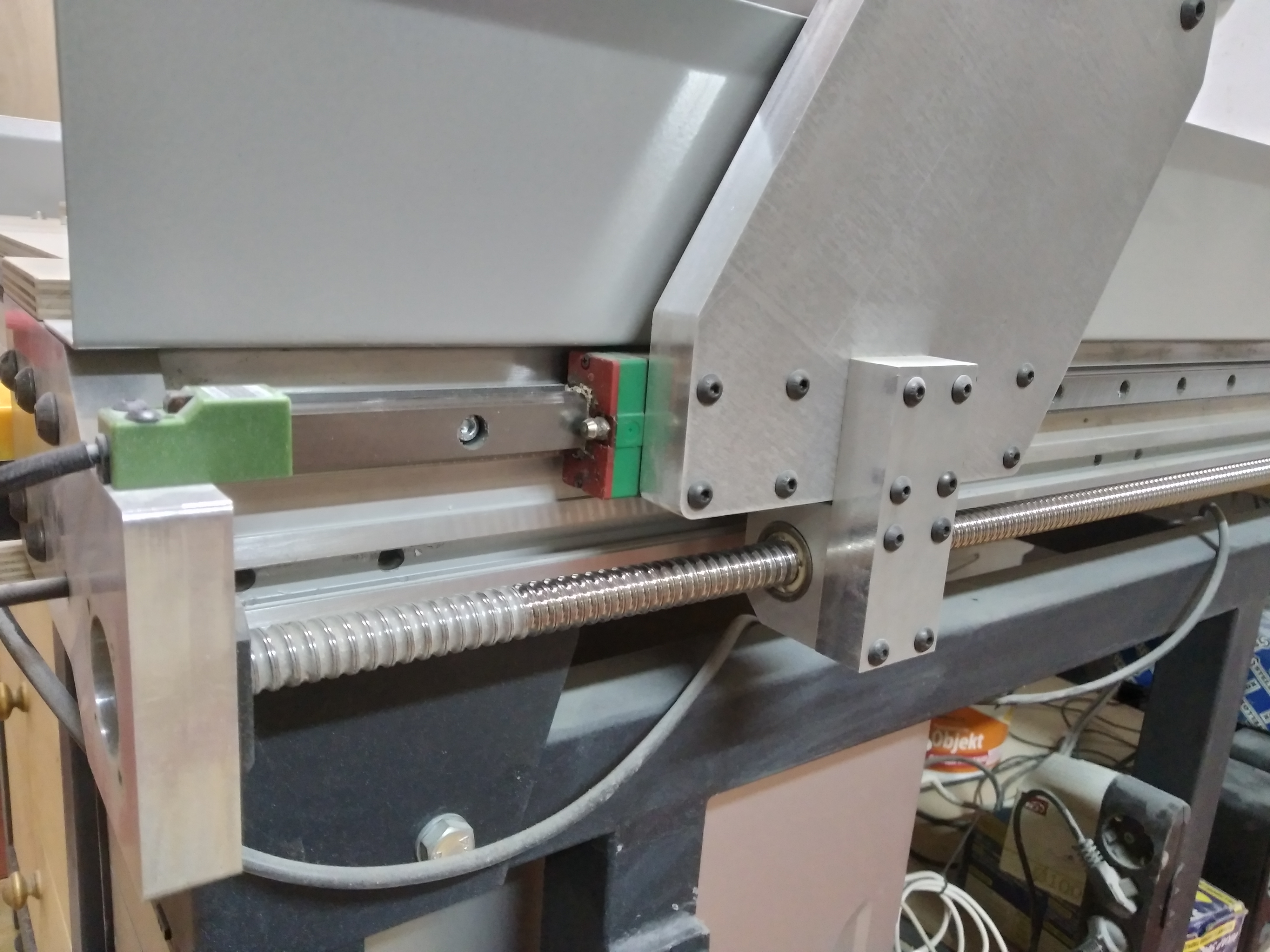

Не понятно почему у вас упорные подшипники так установлены?

А опорные подшипники на оси X я переставил как положено. А вот по Y нет. Это связано с размером зоны обработки. Мне нужно было получить 1250 мм по Y. И только при таком расположении опор я смог это сделать используя винты 1500 мм.
Правда я только потом выяснил, что продавец мог отрезать мне любую длину, а не только кратную 500 мм. Но было уже поздно

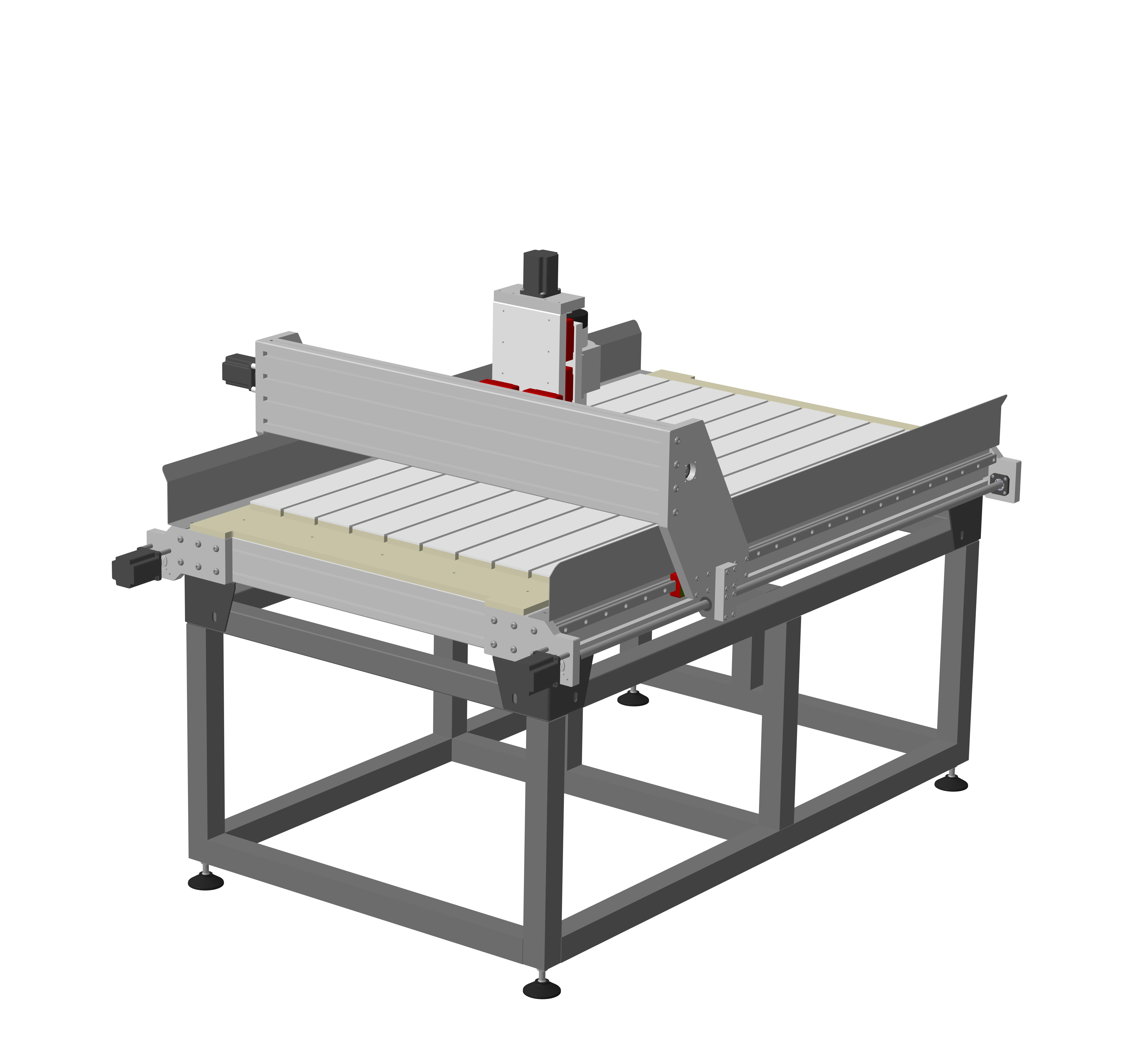

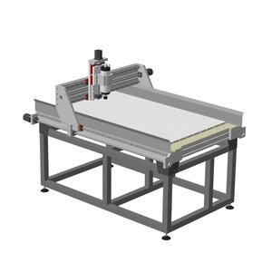

Станок у меня сейчас в полностью законченном состоянии. Работает уже почти год. Но как-то не по себе было от того, что не поделился впечатлениями с вами. Наконец-то я созрел к этому. От станка я получил все, что хотел и даже больше. И станок получился таким, каким я его начертил в проекте. Без каких-либо отступлений от проекта. Не пожалел ни разу, что не экономил на профиле, и на установке одного привода по оси Y. В основном режу на нем фанерные проекты. С этой задачей он справляется на отлично.

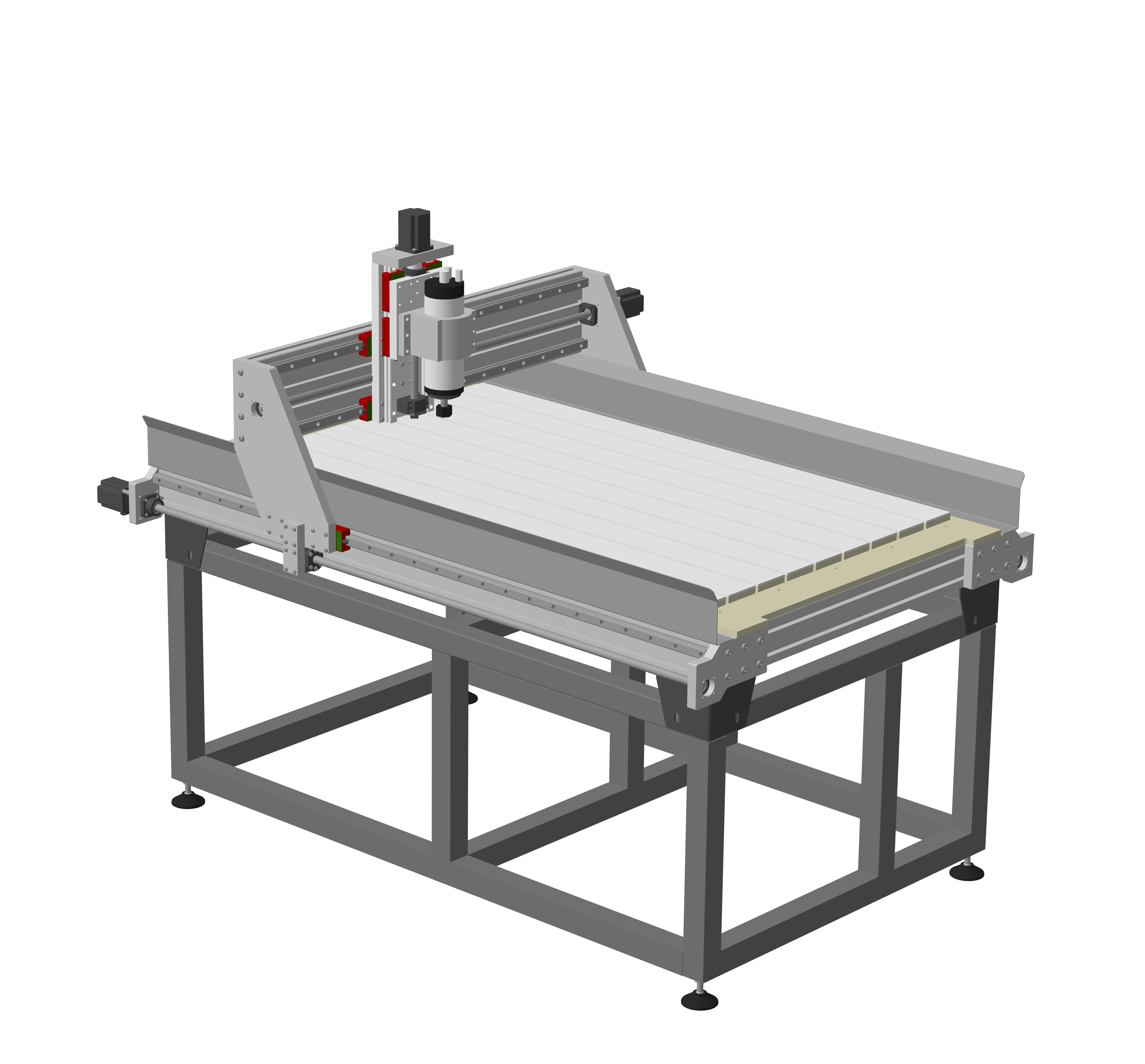

Сегодня скину скриншоты проекта станка, что бы напомнить вам, о чем идет речь. А уже в течении следующей недели выложу фотографии станка со всех сторон. Сейчас у меня этих фотографий попросту нет. Вернее есть, но там то ракурс не тот, то в мастерской не прибрано. Да и еще я как раз жертвенный стол снял и меняю его на более технологичный (под мои задачи). Вообщем, покажу все, что могу и отвечу на все ваши вопросы и выслушаю критику. До встречи!

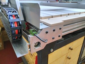

Привет всем участникам форума.
Вот дошли руки то того, что бы поделиться с вами фотографиями и впечатлениями от своего станка.
Начнем с характеристик.

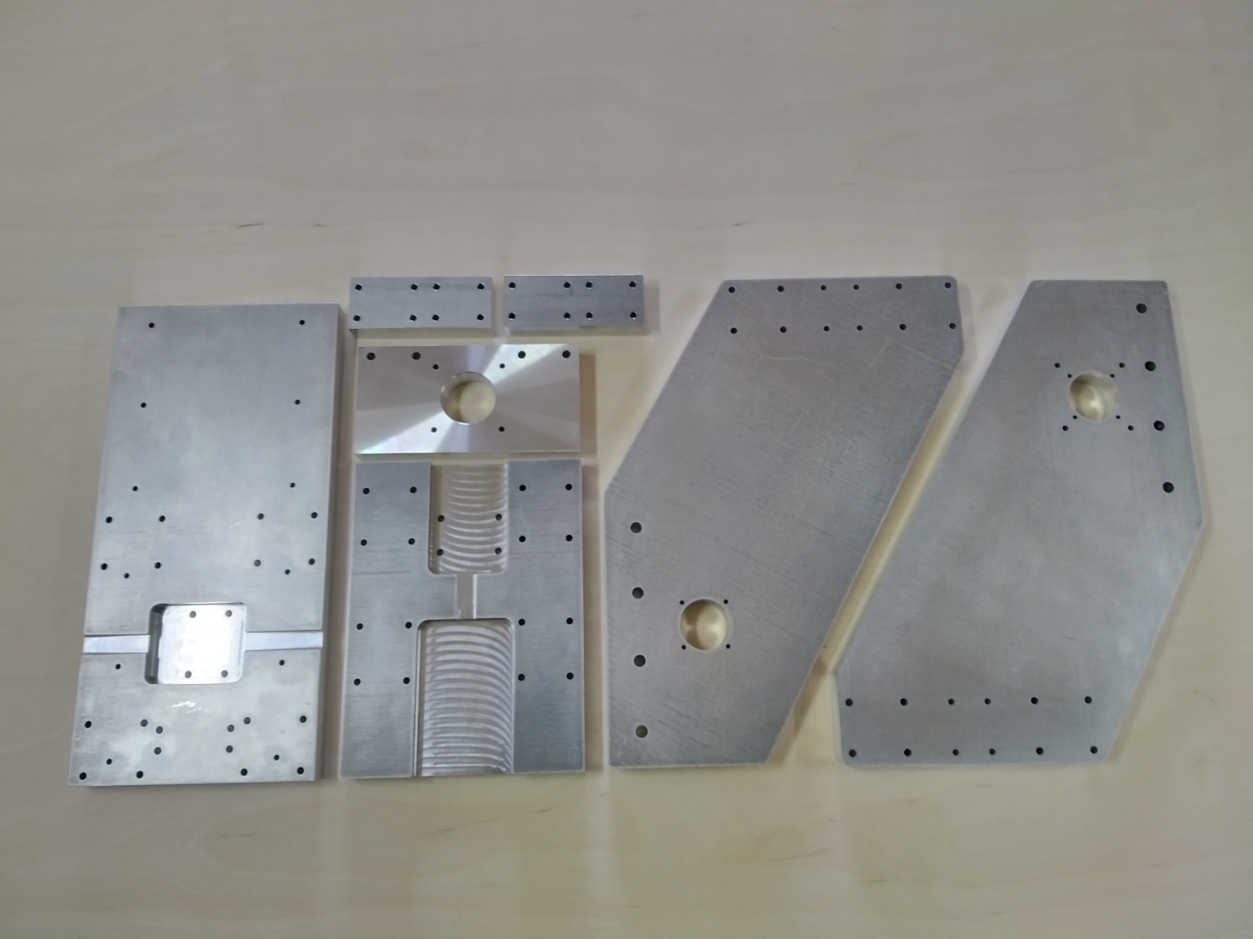

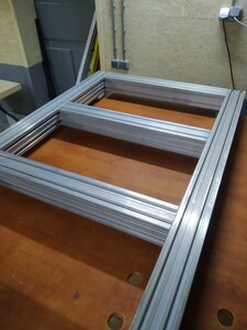

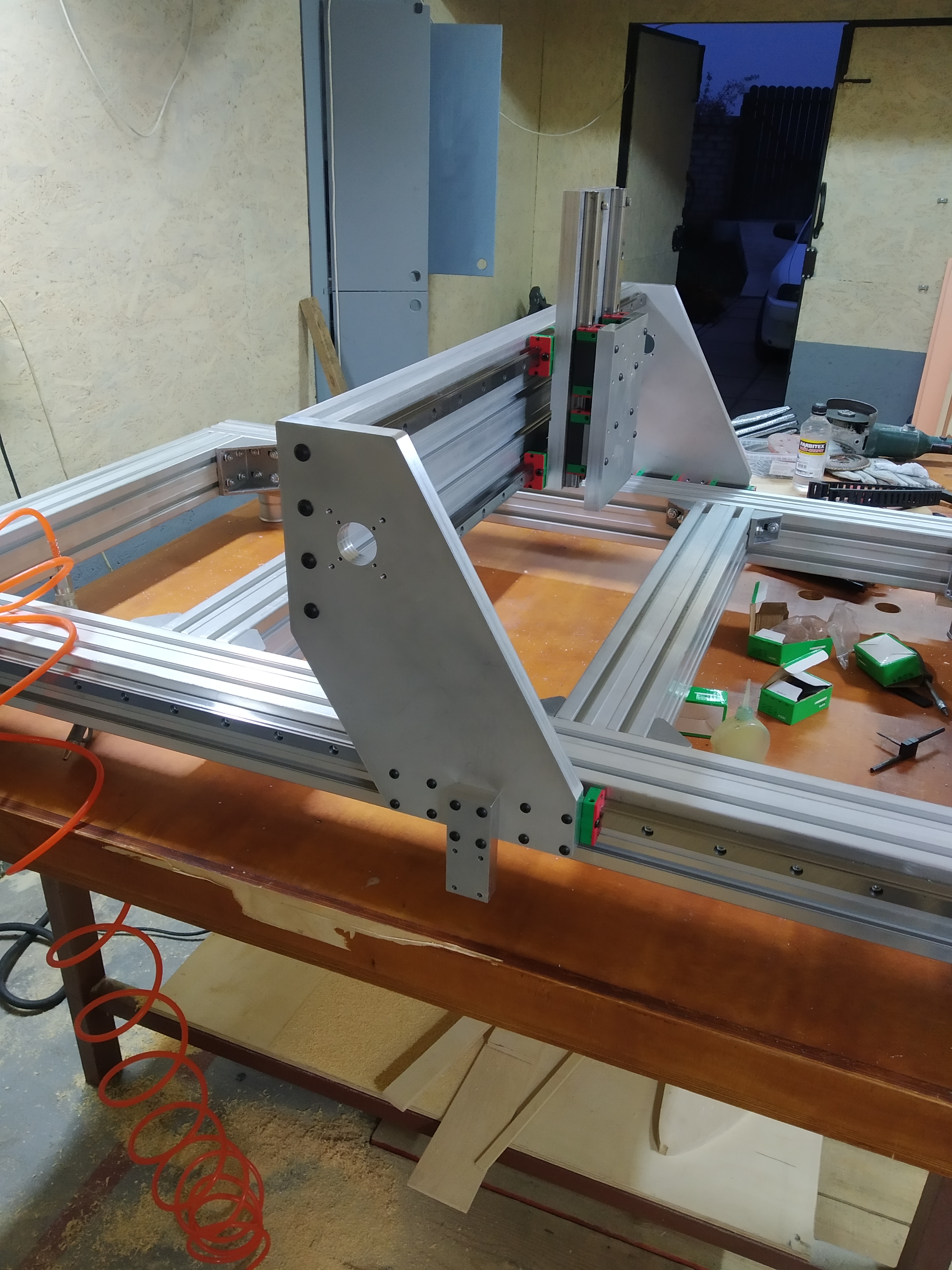

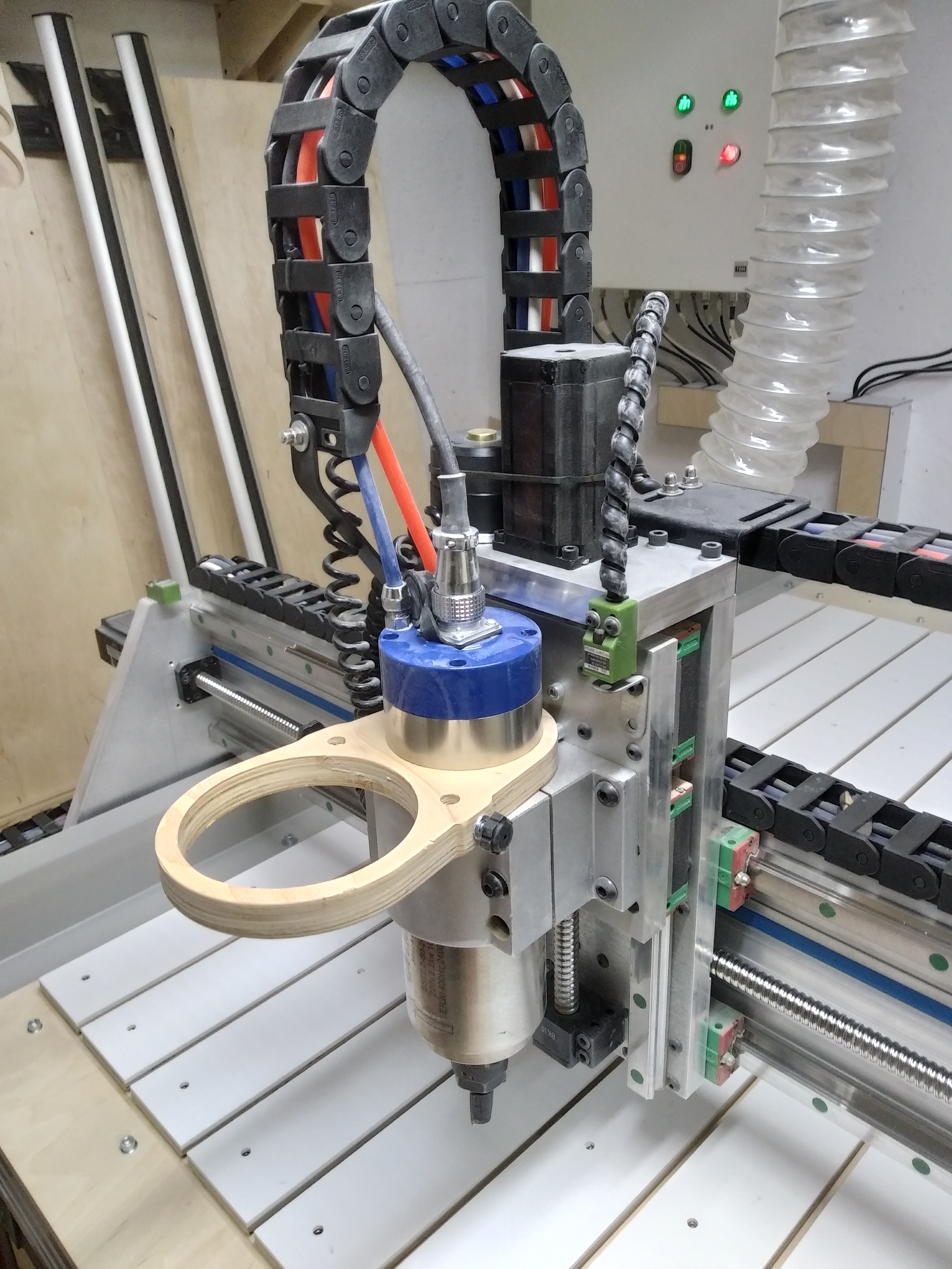

Зона обработки получилась 757х1255х100. Станок проектировал с условием, что по оси Y получу не менее 1250 мм. Это было обязательное условие. Я смог выжать этот размер с полутораметровых винтов. По Z можно было и больше, но мне это не требовалось. Поворотную ось вряд ли я буду ставить.
Винты по всем осям 1605. Рельсы 20 мм. Моторчики Nema 23. Шпиндель 2,2 кВт ER20.
Станина собрана из Алюмиковского профиля 90*90. Балка портала из усиленного 45*180. Фрезерованные детали из Д16Т толщиной 20 мм.

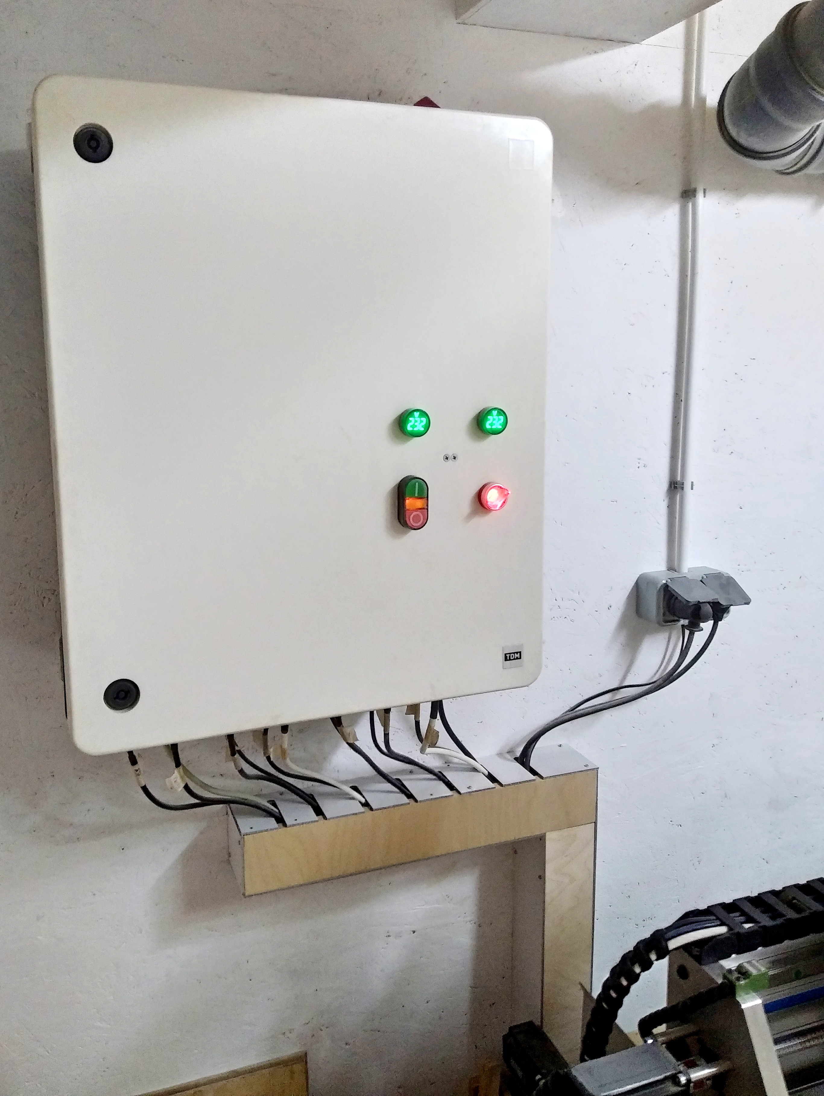

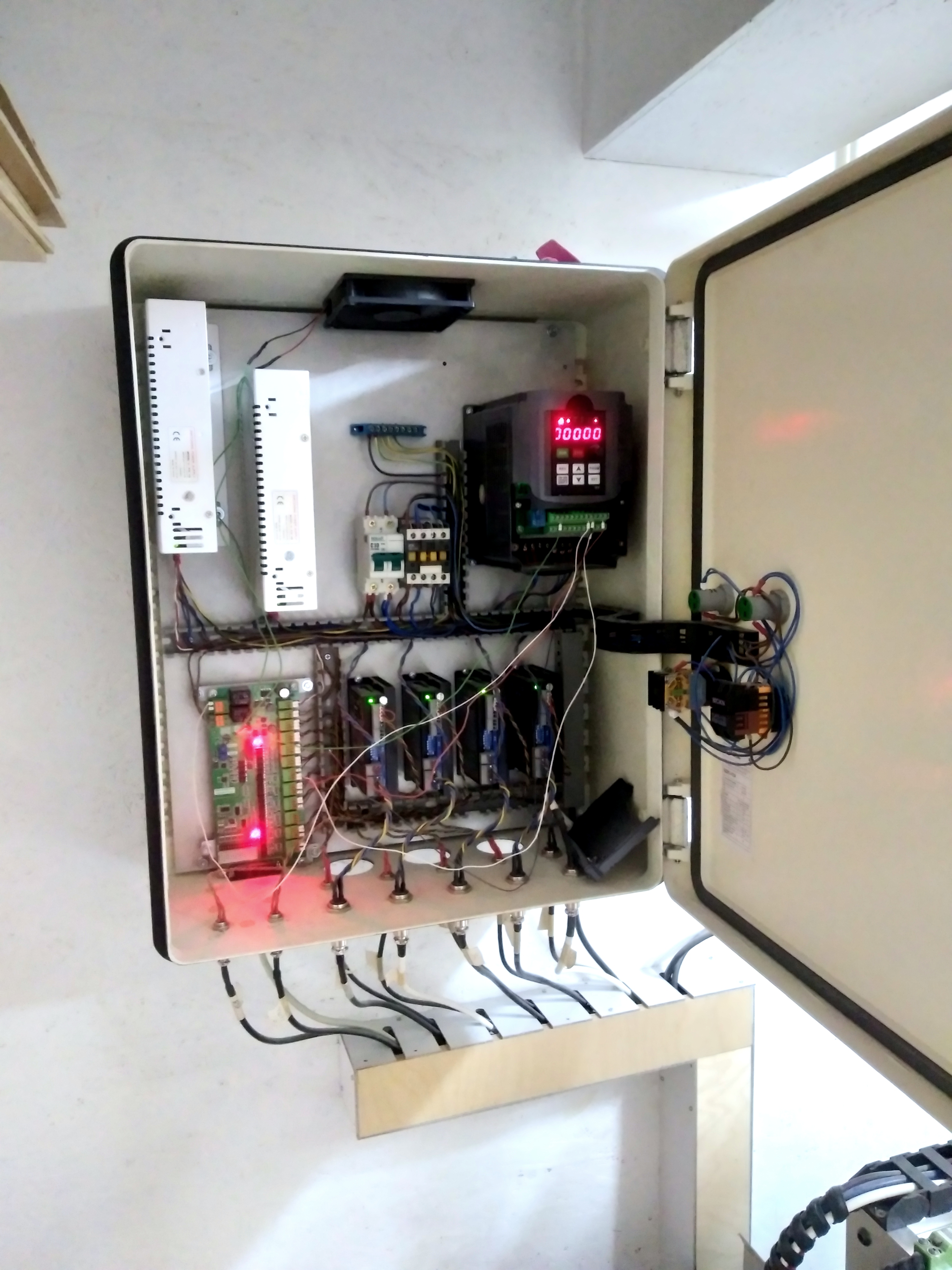

Механику собрал быстро, а вот с эликтрикой пришлось повозиться. Комплектация такая:
Блоки питания 48 Вольт по 500 Вт. Драйвера Leadshine DM 556. Магнитный пускатель для ПЧ и автомат.
Плату управления использовал LPT DPTR 1.03. Выбрал ее потому что есть полное видео руководство по настройке. Я ей доволен полностью. Есть два реле на 10 Ампер и даже выход на питание кулера. Понравилось то, что без дополнительных танцев с бубном работает функция выравнивания портала. Управление Mach 3.
Собрал всю электрику в шкафу с монтажной панелью. Дорогой зараза.

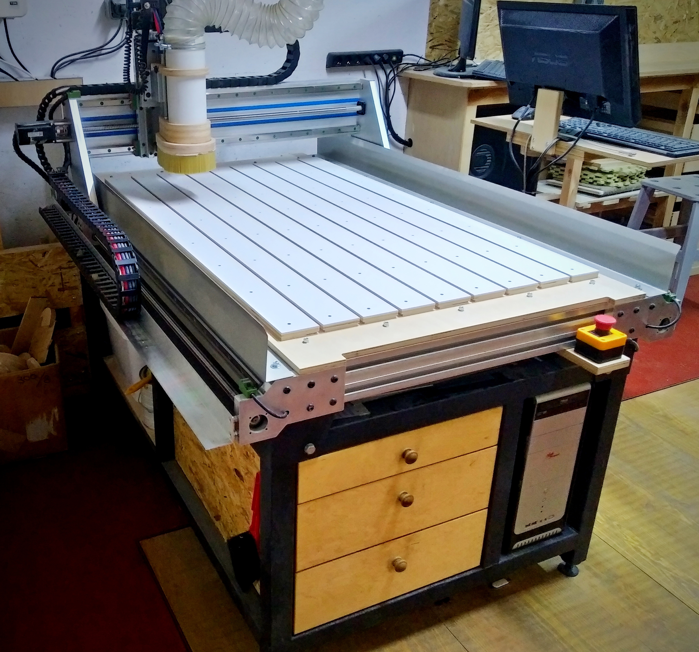

Изначально собрал станок в одном помещении(там, где было тепло). Установил его на небольшие ножки, опробовал в работе. Когда понял, что все хорошо, начал готовить место в мастерской. Провел отопление,сварил подстолье из профильной трубы 50*50*2, ну и перенес по частям станок на законное место.
IMG_20220319_172627.jpg (1747 просмотров) <a class='original' href='./download/file.php?id=202281&mode=view' target=_blank>Загрузить оригинал (5.08 МБ)</a>
IMG_20220319_172652.jpg (1747 просмотров) <a class='original' href='./download/file.php?id=202282&mode=view' target=_blank>Загрузить оригинал (4 МБ)</a>
IMG_20220319_173110.jpg (1747 просмотров) <a class='original' href='./download/file.php?id=202315&mode=view' target=_blank>Загрузить оригинал (3.64 МБ)</a>
IMG_20220319_173124.jpg (1747 просмотров) <a class='original' href='./download/file.php?id=202316&mode=view' target=_blank>Загрузить оригинал (4.44 МБ)</a>
IMG_20220319_173253.jpg (1747 просмотров) <a class='original' href='./download/file.php?id=202317&mode=view' target=_blank>Загрузить оригинал (4.6 МБ)</a>
Жертвенный стол сделал из фанеры 12 мм. На основание приклеил ламельки с выбранной четвертью- получился Т-паз. а еще нафрезеровал отверстий в столе и навкручивал резьбовых втулок. На ламельки приклеил вспененный ПВХ.

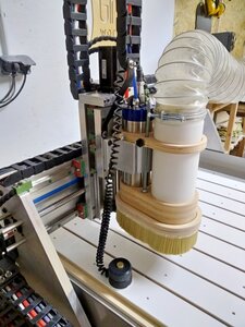

В качестве дополнений к станку изготовил пыльники по сторонам, чтобы мусор со стола на рельсы и винты не летел. Заказал у токаря детали и сделал датчик высоты инструмента. Со временем купил стружкоотсос и сделал аспирационную насадку. Это просто чудо. Ни одной пылинки.
Пока никаких доработок не планирую.
Вот собственно и все. С удовольствие отвечу на вопросы и выслушаю конструктивную критику.
Ну и отвечу на три вопроса, что бы попробовать получить медальку:
1. Что в станке нравится? В станке нравится все. Особенно его вес. Станок с подстольем весит примерно 150 кг. Нравится его точность. Мерял по индикатору. Никаких корректирующих коэффициентов не пришлось вводить. Нравится его жесткость. Опять же, я ее не "мерял", но когда я крою 18-ую фанеру фрезой 6мм за один проход, станок не трясется и не "кривится".
2. Что в станке не нравится? Не нравится его стоимость))
3. Что в следующий раз сделал бы по другому? В следующий раз я немного бы изменил конструкцию боковин портала так, что бы можно было снять каретки оси Х, не разбирая портал. Ну может и еще какие-то незначительные мелочи, которые даже и не вспомнить.
