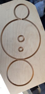

Всем доброго времени!

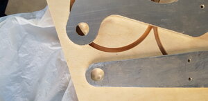

Нужна помощь! Возникла проблема при фрезеровании отверстий. Отверстия получаются не круглые а неопределенной формы. На больших диаметрах (100-150 мм)это не так заметно а на малых (10, 15 мм) это отчетливо видно. Изготовил несколько заготовок из дюрали и фанеры эти отверстия получаются точь-в-точь одинаковые (но не круглые). Проверил УП – получается нормальный круг, а фрезерует подобие круга.
Подскажите на что обратить внимание? Дело в контроллере или драйверах сервоприводов? Какие могут влиять настройки на такое поведение? Или что-то другое?
За ранее спасибо!
Контроллер MyCNC ET-1
шпиндель 5,5 кВт,
сервомоторы 80SYM04025,1.0kw, и драйвера SG-15A

С большой долей вероятности люфты в механике. Муфты между двигателем и швп например. Проверяли?

Да проверял, люфтов не обнаружено. Фрезеровал около 10 отверстий с одним диаметром, все он получаются идеально одинаковые по форме (но не круглые). Если люфты былибы то я думаю отверстия былибы не одинаковые. Прямолинейные участки фрезерует четко, размеры выдерживает идеально.

Сервы-то поди с заводскими настройками?

Нет, вот эти настройки менял:
1)Speed proportional gain (parameter PA5)
2)[Speed integral time constant] (parameter PA6)
3) position feedforward gain (parameter PA10).
3) [Position proportional gain] (parameter PA9)

Сервы. У меня так было тоже. Менял proportional gain.
Сервы правда другие были. Так получается из за инерции. Ось переезжает больше и потом возвращается.
Поэтому экономия на серваках выливается в гемор настройки. Нужно чтобы у серв был интерфейс с графиками задания и реального перемещения.

Попробую простым языком , некорректная настройка серв, как следствие большая ошибка рассогласования и вероятнее всего сильно отличающаяся по оси Х и У. т.е одна из серв отстает от задания выдаваемого контроллером несколько больше чем другая , поэтому вместо круга овал и конечные точки не сходятся . Как полумера (пренебрегая моментами инерции и проч) сделать настройки драйверов осей Х и У совершенно идентичными.........

Поэкспериментировал с параметрами и оставил вот эти:
1)Speed proportional gain (parameter PA5) до 700 было 600
2)[Speed integral time constant] (parameter PA6) до 15 было 40
3) position feedforward gain (parameter PA10). До 2 было 0
3) [Position proportional gain] (parameter PA9) до 60 было 40
Отверстия стали более менее похожи на круги. Но все равно присутствуют едва заметные искажения.
А также геометрия не совсем "бьётся" . При фрезеровании квадрата размеры не совпадают примерно 0.3 мм. Предварительно это устранил корректировкой на люфт. Наверно это не правильно? Как правильно откорректировать это несоответствие?

Люфт надо замерить и забить это значение,, на глаз это не делается
Еще желательно проверить например по плитке кмд заданное растояние и реально проеханное

Станок на рейках? Там полно может быть нюансов по геометрии, связанных с зацеплением.

Да, по Y косозубые рейки. По Х ШВП.

Реальное перемещение замерил, каким образом скорректировать погрешность?
Как настраивать сервы? Методом подбора? Есть какая-нибудь методика? Выставлял заводские значения. Пробовал ставить значения рекомендуемые в инструкции. Остановился на параметрах указанных выше, они более-менее. Но все равно не то. Вариантов настроек очень много, все не реально перепробовать.
