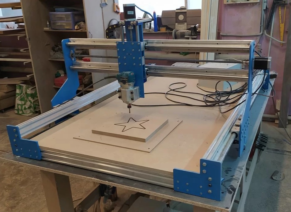

1.jpg (8008 просмотров) <a class='original' href='./download/file.php?id=204066&mode=view' target=_blank>Загрузить оригинал (203.33 КБ)</a>
Хочу самостоятельно собрать такой для неспешной работы с фанерой, деревом (2.5D гравировка). Профиль я так понимаю 3060 ?
только очень бюджетно чтобы было, вместо стальных частей использовать ь фанеру до 20мм. Ест станок с полем 25 на 35 см и можно вырезать все детали самому

Свой задумывал сначала вообще из фанеры 4х4 на цепных передачах. Потом фанера сменилась на профильную трубу, под нее уже и делался проект, цепи - сначала на ремни, потом на ШВП, о чем ни разу не пожалел, направляющие только сэкономил, оставил SBR16, о чем жалею, но заменить пока руки не доходят. Да и чисто на дерево в принципе пока хватает. С профильной трубой моя ошибка была только в том, что я забыл, что она бывает толстостенная, и взял со стенкой 1,5 кажется. В связи с чем поимел отдельный секс с закладными полосами и подпирающими уголками. Хотя, последние все равно бы поставил. Хотя бы для веса.
Портал в сборе с метровыми направляющими весит около пятидесяти килограмм. Таскают его туда-сюда два NEMA23 - 76 мм. Скорость - 40 мм/сек, далее начинаются пропуски. Все собираюсь поменять их на NEMA23 112 мм, но дело тормозится раздумиями хочу ли я строить лазер. На Y тоже NEMA23 - 76 мм, каретку двигает 50 мм/сек. На Z NEMA23 - 112 мм. Скорость 20 мм/сек. Вроде периодически свербит, что надо противовес, но барельефы пока не делаю, так что пока так. Драйверы все DM542, дороговато вроде, но работают.
