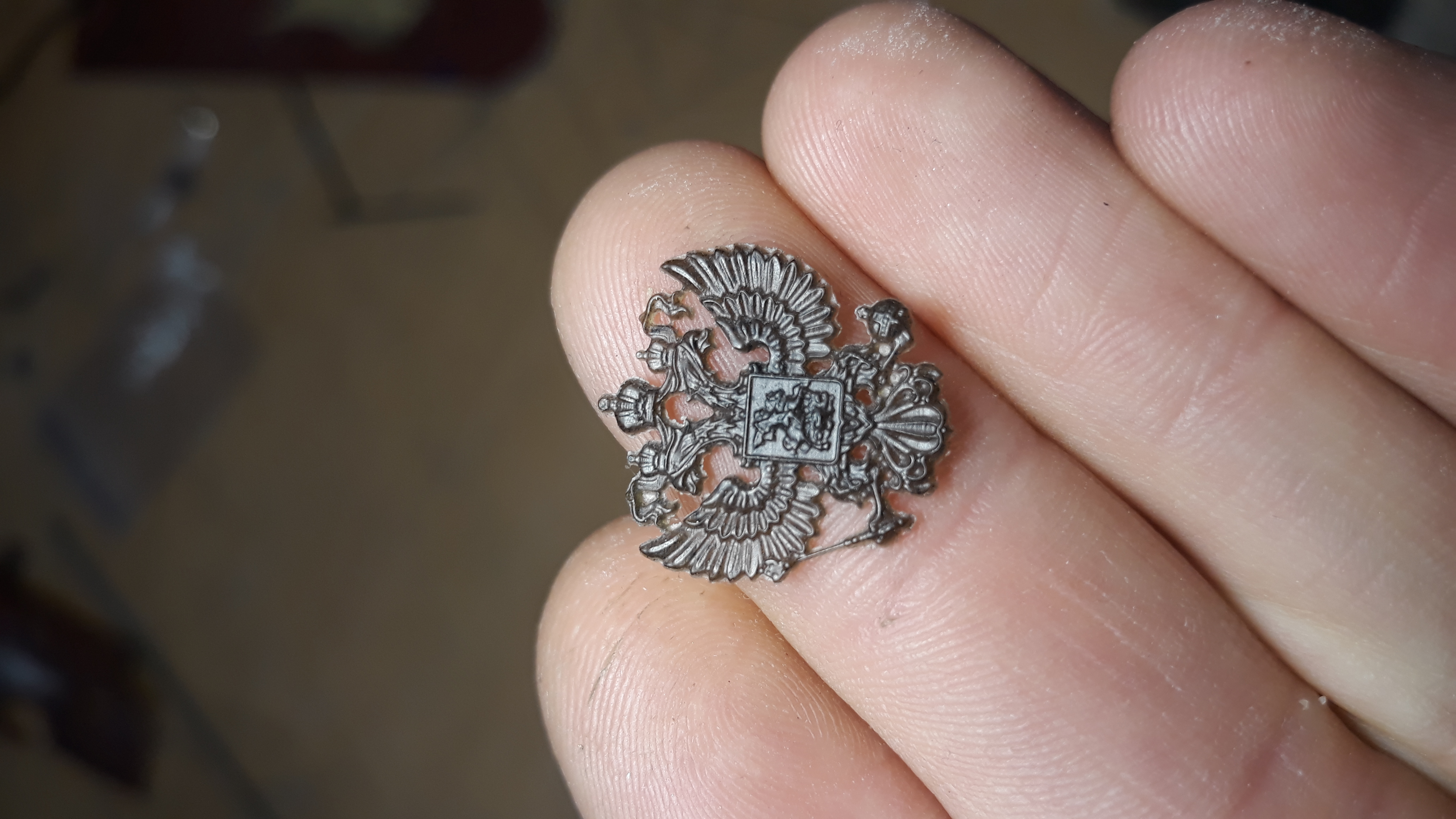

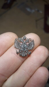

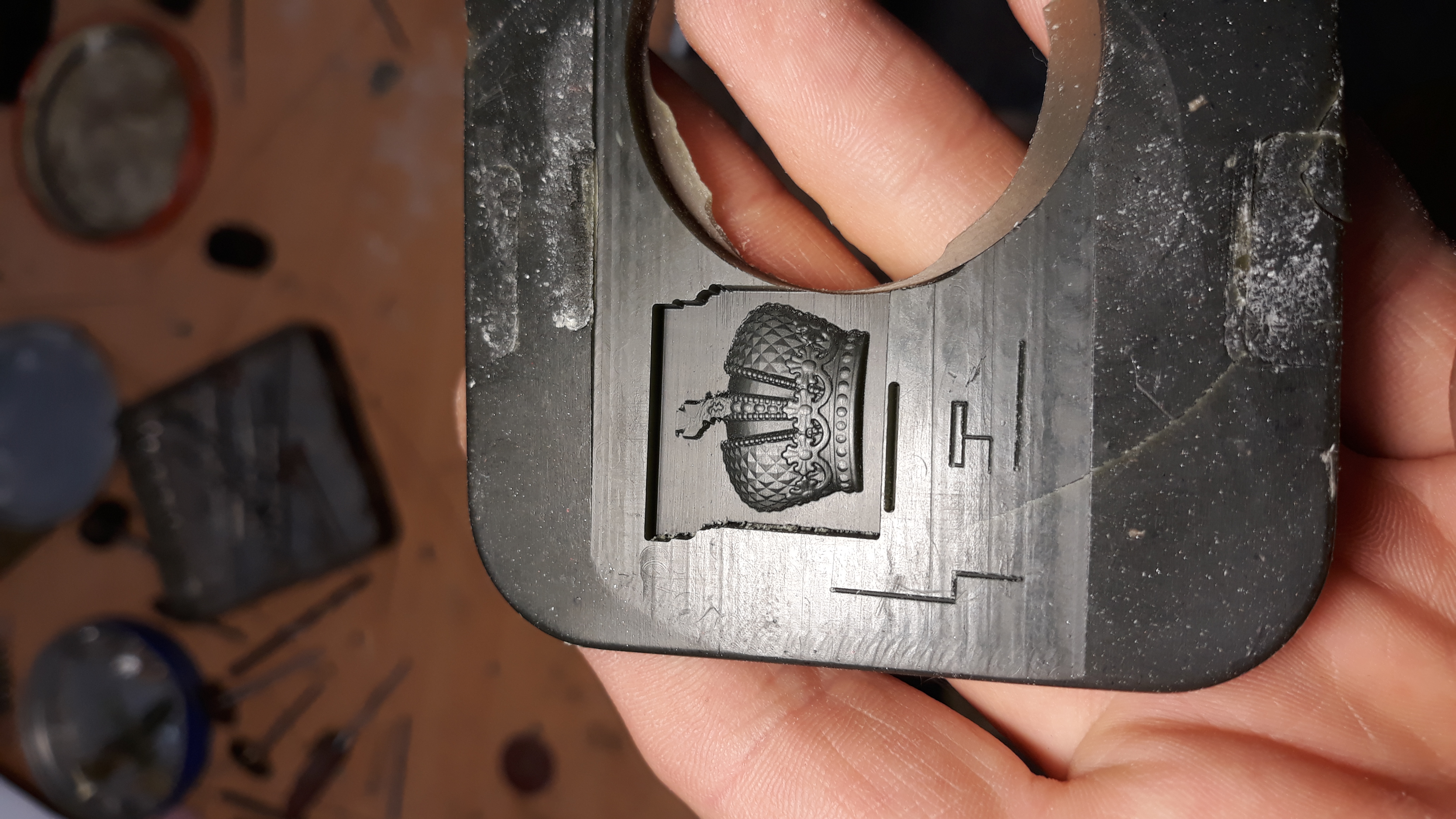

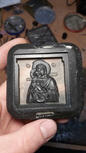

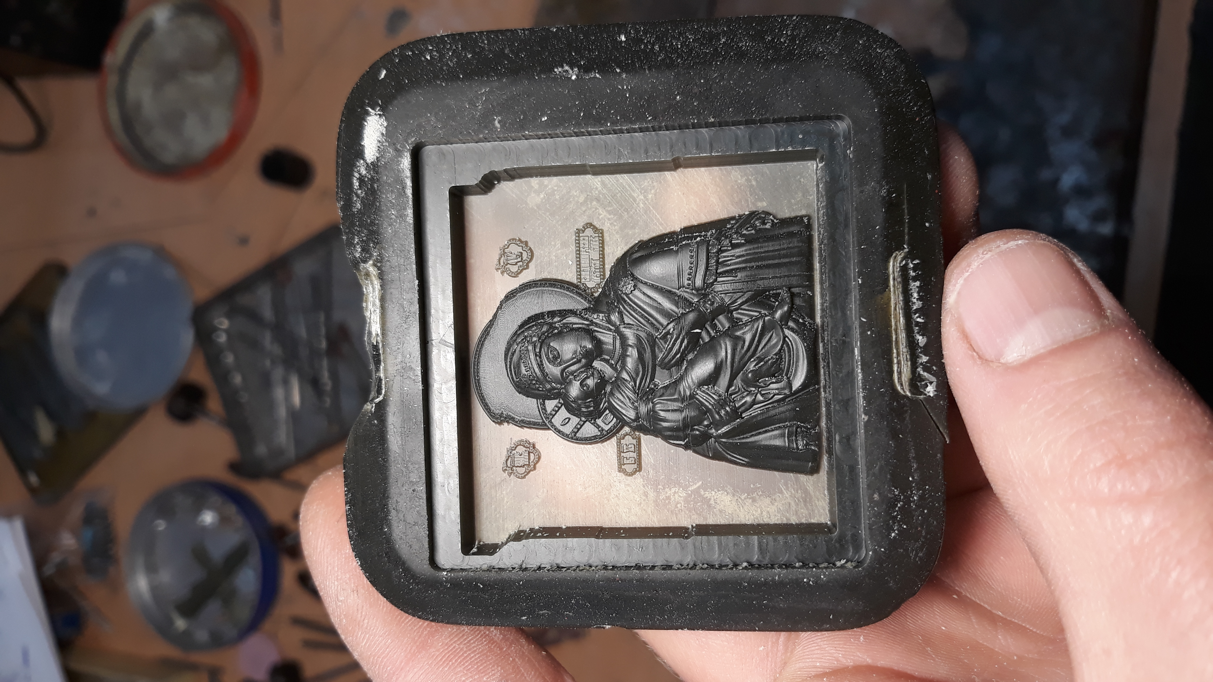

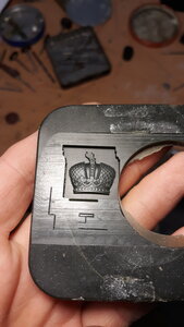

Приветствую всех. На форуме впервые, тему составляю тоже в первый раз. Прошу сильно не ругать.
Китайский станочек 2030, приобретался для работ по воску.
Убегают координаты, под конец фрезеровки. Из программ, ArtCam Mach3 . Координаты убегают как на собственных моделях( отрисованых в ArtCam) так и на готовых STL.
Фото последних работ прилагается.
Посоветуйте решение этой проблемы.
20210504_100542.jpg (3025 просмотров) <a class='original' href='./download/file.php?id=195258&mode=view' target=_blank>Загрузить оригинал (3.11 МБ)</a>
20210505_102915.jpg (3025 просмотров) <a class='original' href='./download/file.php?id=195259&mode=view' target=_blank>Загрузить оригинал (3.6 МБ)</a>
Иногда, когда у него есть настроение, он режет без ошибок. Но бывает это оооочень редко. Может дело в высоте рельефа (3025 просмотров) <a class='original' href='./download/file.php?id=195260&mode=view' target=_blank>Загрузить оригинал (2.59 МБ)</a>

Ну проверь механику,может где подклинивает. По электричеству,с начала контакты потом на предмет помех.

Механику проверял. Всё затянуто, ничего не болтается. Что касается помех, можете пояснить как это делается?

Помехи помехуют как попало ,а у вас похоже ближе к концу проблемы ,может перегревается что то ? Но тогда бы в обе строны "гуляло"!Так ,мысли в слух .
AltCtrl_34 писал(а): Всё затянуто
Может слишком затянуто или перекошено ?

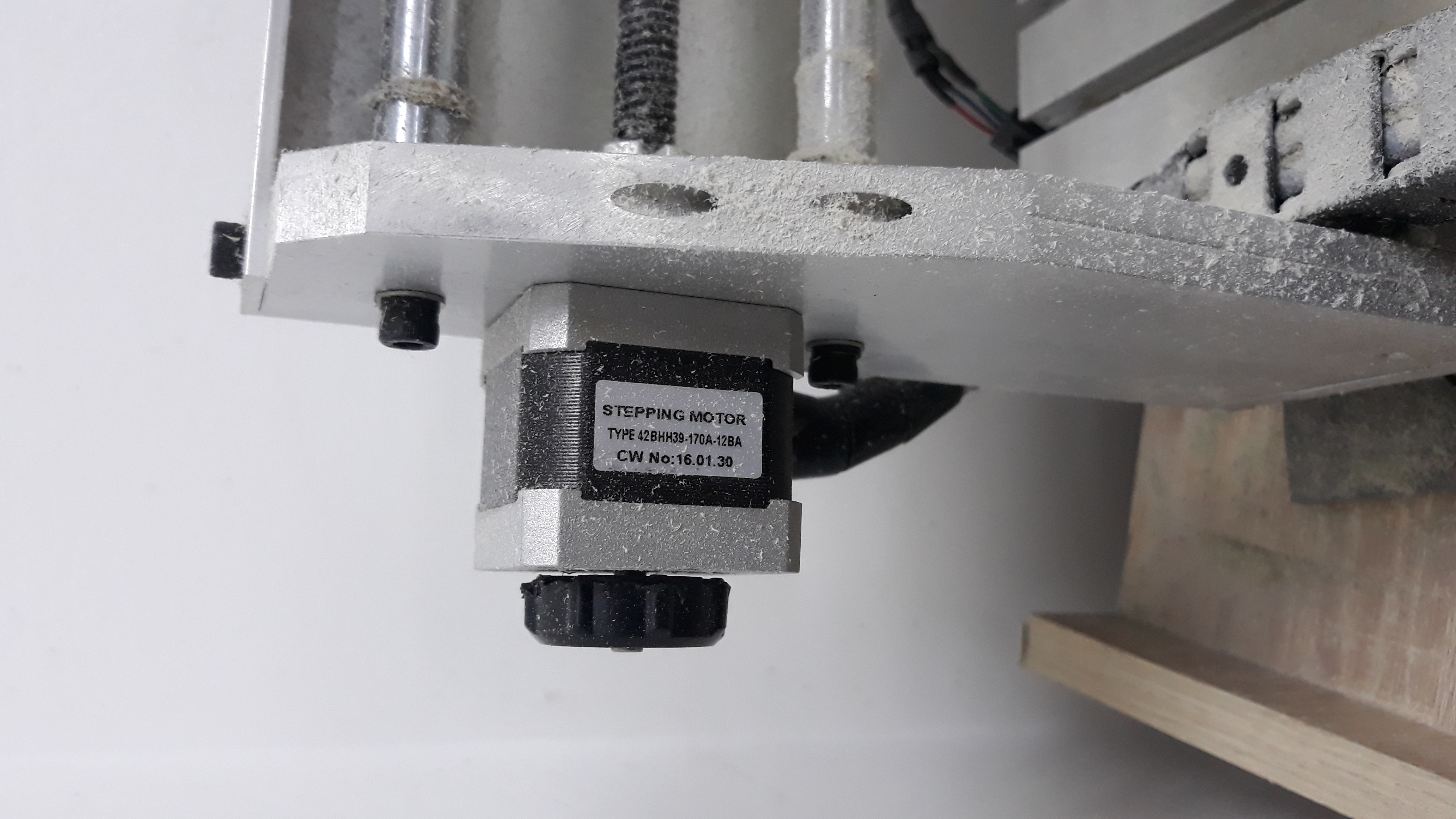

У вас шаги уходят по Х координате. Перекиньте драйвер/мотор с оси У на ось Х. Если после замены пропуски уже будут по оси У, значит виновата электрика. Если пропуски останутся на оси Х - виновата механика.
Пометьте маркером вал ШВП и муфту - так проверите прокручивание вала. Попробуйте уменьшить скорость/ускорения - может при прогреве движков появляются пропуски на их мах скоростях.

Не факт .Температурные деформации ни кто не отменял .Да и по середине модели есть ступеньки при чём на этот раз в обе стороны ,присмотритесь внимательнее .Винты -трапеции ?Для таких тонких работ надо не пожалеть денег ,перевести на ШВП и профильные рельсы 12е ,например .Для такого "твёрдого металла" жёсткости станины наверное достаточно :hehehe:

Не похоже это на пропуск шагов. Скорее 3Д модель кривая, взможно, STL - модель неудачно конвертировалась.

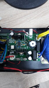

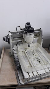

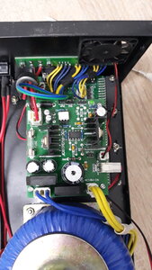

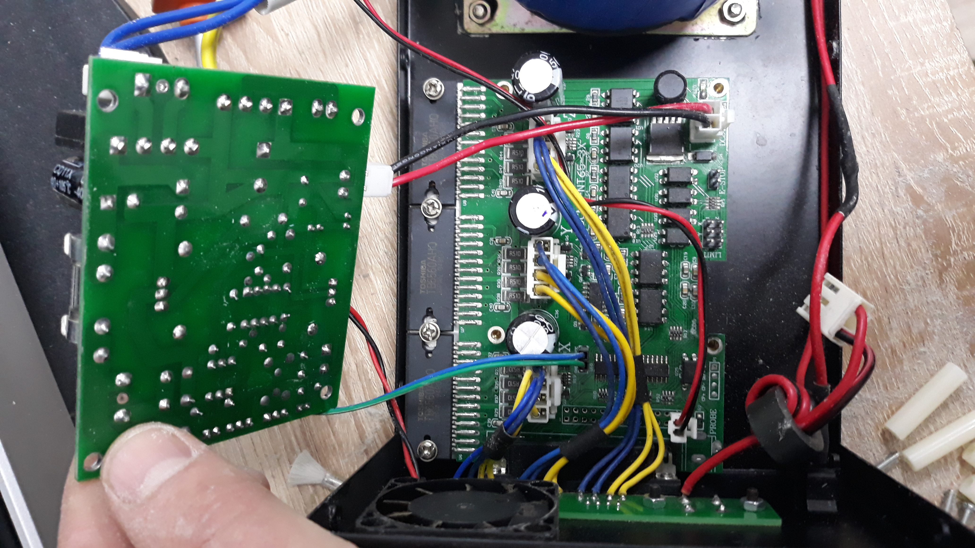

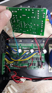

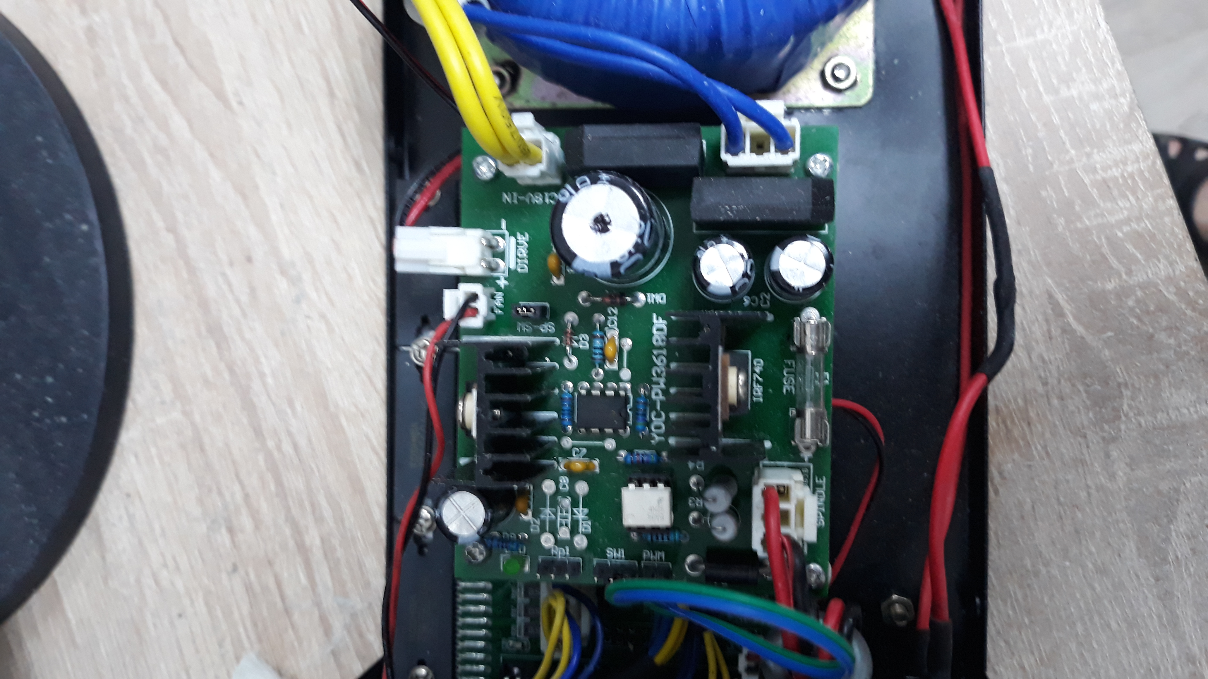

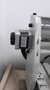

По поводу фотографий станка- платы.
20210507_103843.jpg (2700 просмотров) <a class='original' href='./download/file.php?id=195309&mode=view' target=_blank>Загрузить оригинал (2.84 МБ)</a>
20210507_103833.jpg (2700 просмотров) <a class='original' href='./download/file.php?id=195310&mode=view' target=_blank>Загрузить оригинал (2.78 МБ)</a>
20210507_103507.jpg (2700 просмотров) <a class='original' href='./download/file.php?id=195311&mode=view' target=_blank>Загрузить оригинал (2.93 МБ)</a>
20210507_103451.jpg (2700 просмотров) <a class='original' href='./download/file.php?id=195312&mode=view' target=_blank>Загрузить оригинал (3.43 МБ)</a>
20210507_103819.jpg (2698 просмотров) <a class='original' href='./download/file.php?id=195313&mode=view' target=_blank>Загрузить оригинал (3.65 МБ)</a>

К компу подключается через лпт порт? какие настройки в мач3 длительности сигналов степ и дир (в любом случае увеличивай до 15мкс)
AltCtrl_34
Сообщения: 23
Зарегистрирован: 24 сен 2020, 07:23
Репутация: 3
Настоящее имя: Станислав Алескандрович Зайцев
Re: CNC 2030 пропуск шага.
Сообщение AltCtrl_34 »
Mamont писал(а): 07 май 2021, 13:13 К компу подключается через лпт порт? какие настройки в мач3 длительности сигналов степ и дир (в любом случае увеличивай до 15мкс)
Подключение через LTP по длительности 5мс. В настройках от 0 до 5 выставляется, вот я 5 и поставил
