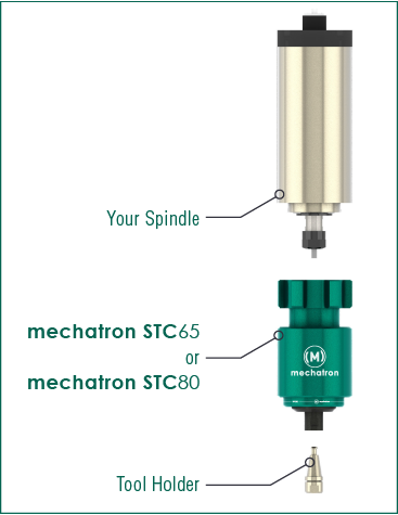

AAN писал(а): ↑Готовый блок автосмены
Вот похожий переходничёк для автосмены https://www.mechatron-gmbh.de/en/products/stc-series/
csm_STC-Aufbau_ENG_367x474_2fff7d84cf.png (6135 просмотров) <a class='original' href='./download/file.php?id=192034&mode=view' target=_blank>Загрузить оригинал (50.08 КБ)</a>

Сообщение Hugo »
Для какого шпинделя насадки? Kress? Мы говорим о народном китайском шпинделе...
Re: Автосмена инструмента для народного китайского шпинделя
Hugo писал(а): ↑06 фев 2021, 22:49 Для какого шпинделя насадки? Kress? Мы говорим о народном китайском шпинделе...
Для него точно такой же идет, только размер другой.
Лень искать ссылку в своей теме... :?
