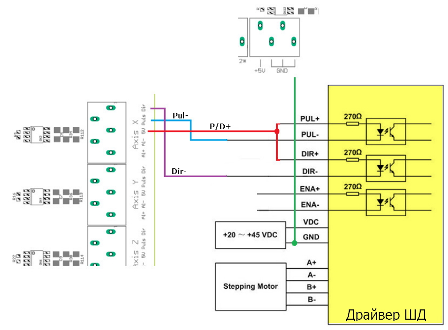

Теперь надо познакомить сервопак с платой опторазвязки. Там, как я глянул, более 5 схем подключения... Ты какую схему выбрал для подключения? C4-1 или C4-2?
У меня плата ESS Smoothstepper 4MHz на MACH3 - я на ней тестирую, потом будет в гараже пахать на UCCNC 400kHz
Dtep-dir.jpg (2788 просмотров) <a class='original' href='./download/file.php?id=190452&sid=d6ac9736bfc45837f12a8d42bcfd55e2&mode=view' target=_blank>Загрузить оригинал (581.49 КБ)</a>

Если контроллер выдает нормальную частоту, то надо подключать на высокоскоростной вход, схема с4-2.

Т. к. у меня 1 серво-шаговый на оси Z пока остается, то максимально могу дать с контроллера частоту 200kHz, поэтому пока скоростное подключение отменяется (если будут норм работать Delta B2, то может возьму на ось Z тоже такой привод, только с тормозом, а пока пусть будет серво-шаговый 4,5Нм скоростной с малой индукцией)
Подскажи, какой вариант подключения теперь выбрать? Термины некоторые мена вводят в ступор... типа таких: "подключение с открытым коллектором"... :thinking: и какую схему выбрать, чтоб не спалить все к чертям...
DELTA_podkljuchenija.jpg (2604 просмотра) <a class='original' href='./download/file.php?id=190490&sid=d6ac9736bfc45837f12a8d42bcfd55e2&mode=view' target=_blank>Загрузить оригинал (564.3 КБ)</a>
И еще пару вопросов,
У меня на плате опторазвязки для ESS SmothStepper, указано подключение и шагового драйвера и китайского сервопривода, а именно, куда + (плюс) подключать, а куда - (минус), тоже и с алармом... все понятно (2 фото приложил)
CNC_technics_1.jpg (2604 просмотра) <a class='original' href='./download/file.php?id=190487&sid=d6ac9736bfc45837f12a8d42bcfd55e2&mode=view' target=_blank>Загрузить оригинал (153.78 КБ)</a>
CNC_technics_2.jpg (2604 просмотра) <a class='original' href='./download/file.php?id=190488&sid=d6ac9736bfc45837f12a8d42bcfd55e2&mode=view' target=_blank>Загрузить оригинал (305.18 КБ)</a>
А в инструкции к DELTA, не написано куда подключать DIR+ а куда DIR- и тоже с Pull + Pull-, т.е. куда + и - на какие клеммы запитывать (на фото выделил желтым)?
Еще в инструкции к DELTA, обозначено PULSE - это наверное DIR, а SIGN - это наверное Pull?
