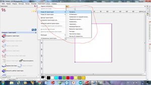

Попробуй .Это самый простой заход .Всё настраивается там и как резать и очерёдность .Контроллер (станок) обязан провести режущую кромку инструмента по указанной ему траектории с указанной скоростью и т. д. ,а траекторию строит САМ . Выбирай 2D траекторию и пили ,не обязательно панно с дефками !Про бесплатность софта тут ни кто ни чего не знает .
траектория.png (1608 просмотров) <a class='original' href='./download/file.php?id=189498&sid=37ce6dd8d7d17abd761998e5329187ea&mode=view' target=_blank>Загрузить оригинал (194.99 КБ)</a>
профиль.png (1608 просмотров) <a class='original' href='./download/file.php?id=189499&sid=37ce6dd8d7d17abd761998e5329187ea&mode=view' target=_blank>Загрузить оригинал (21.85 КБ)</a>

radio-h писал(а): 1. в usb cnc controller функция "выбор краем фрезы работать или центром" есть или нет?
Контроллеру монопинесуально, какой у Вас рабочий инструмент. Фреза или плазменная горелка. Он двигает рабочим органом жёстко согласно программе. Все компенсации задаются на этапе составления программы обработки и задаются либо напрямую смещенной траекторией либо корректорами в самом коде.
radio-h писал(а): 2. посоветуйте программу в которой это есть. желательно бесплатную и простую.
Для фрезера - любая КАМ поддерживающая фрезеровку.
radio-h писал(а): 3. В какой программе удобно работает распределение порядка фрезеровки элементов. Вариант "от внутренних контуров к наружным" меня вполне устроит.
Практически любая смотри предыдущий пункт.
radio-h писал(а): Понятно, что artCAM справится, но не всякий раз чтобы нарисовать простой рисунок нужен фотошоп. Пэинта где-то за глаза может хватить.
Сравнение Арткама с Фотошопом - некорректно. Арткам это скорее Паинт в мире КАМ систем... а КАД модулем из него можно и не пользоваться...
