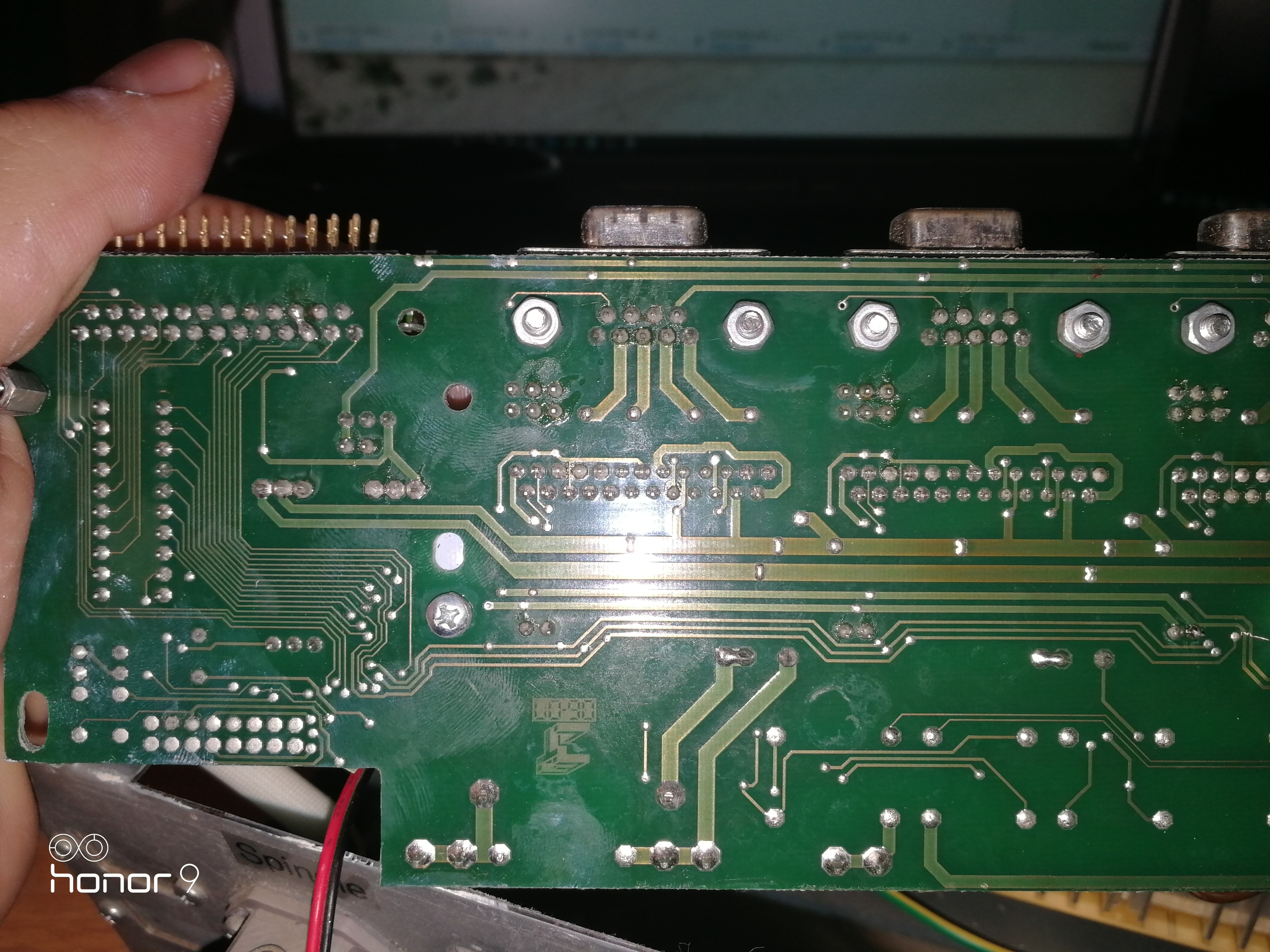

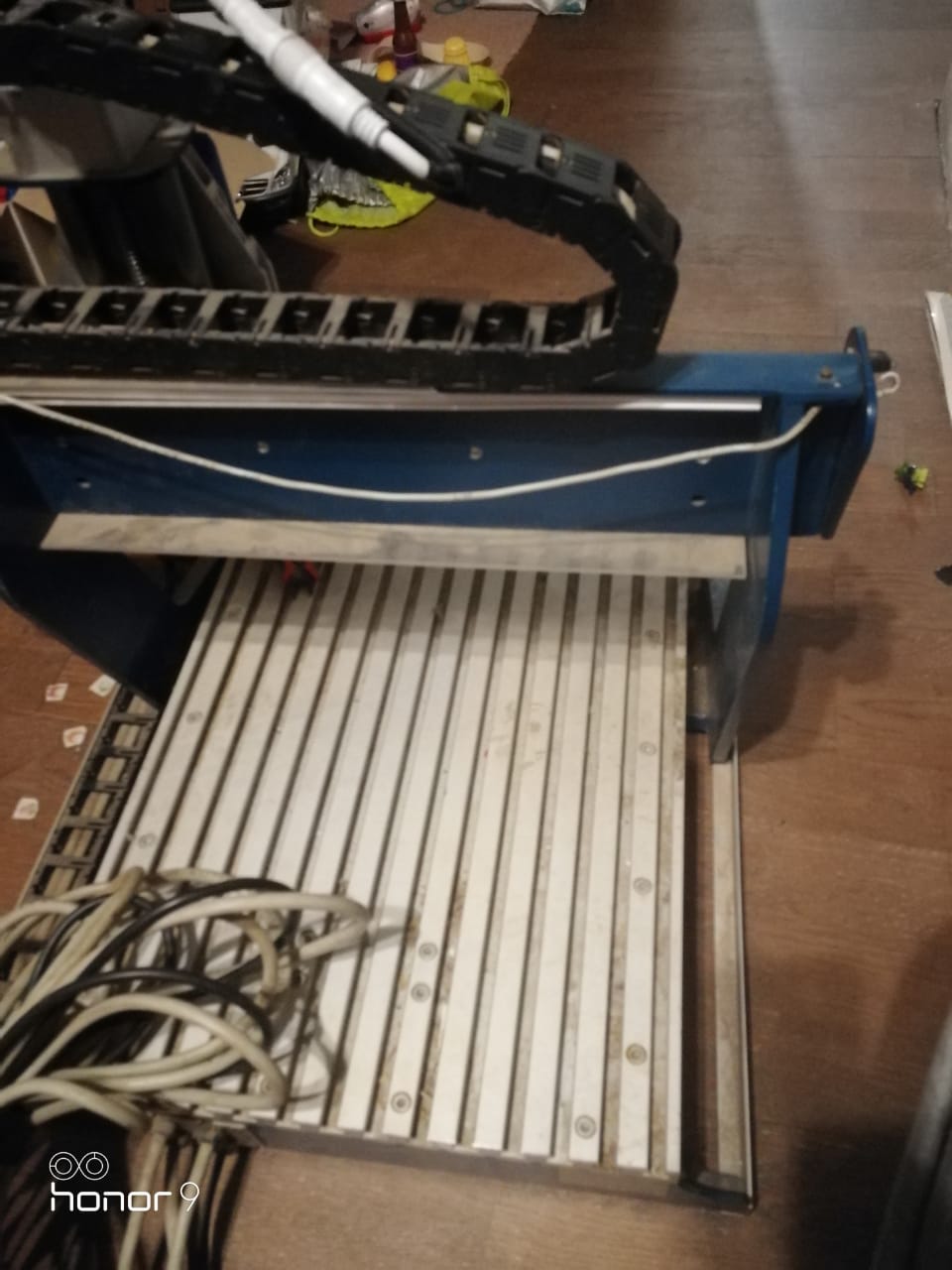

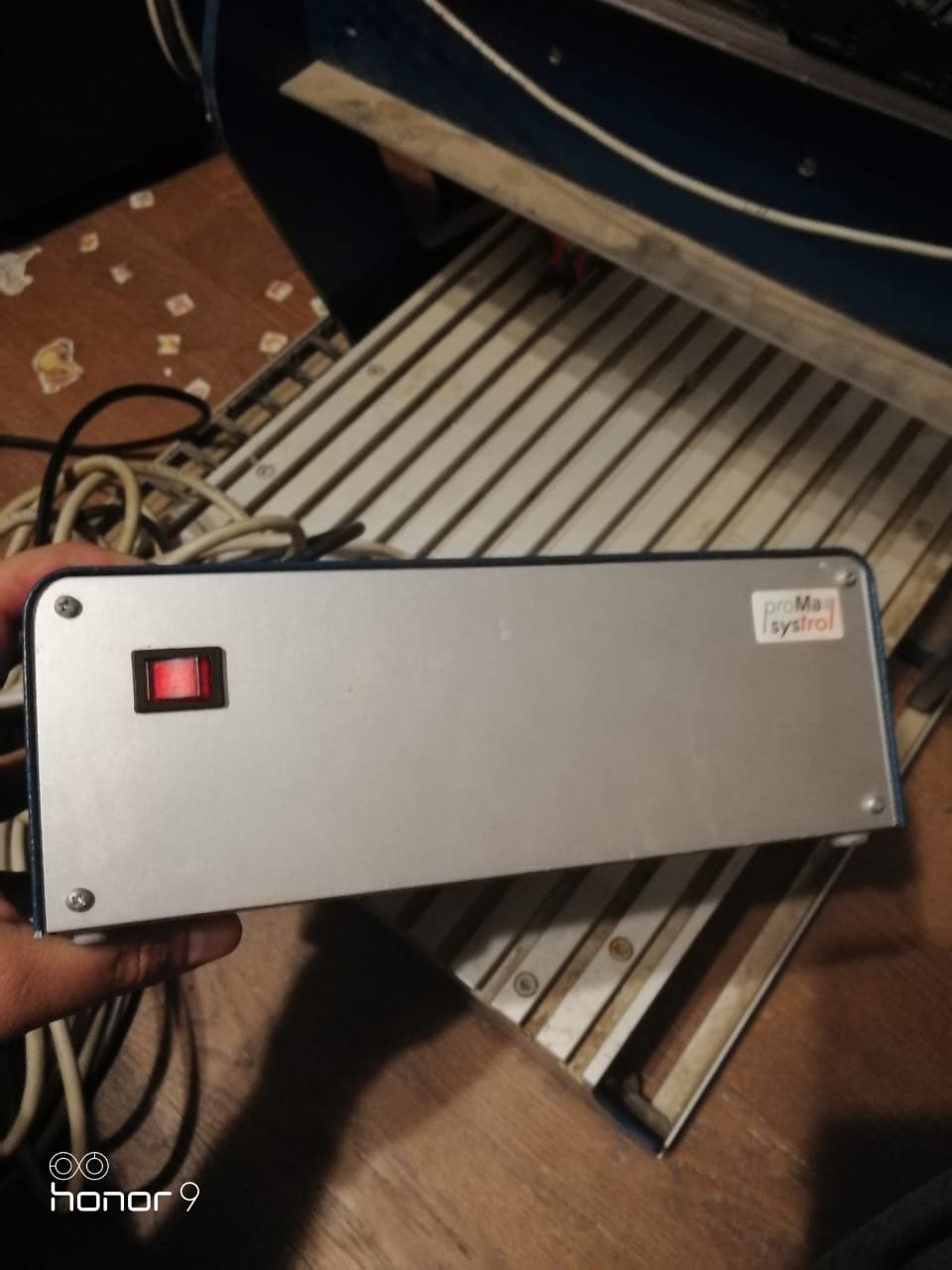

Товарищи, добрый день.

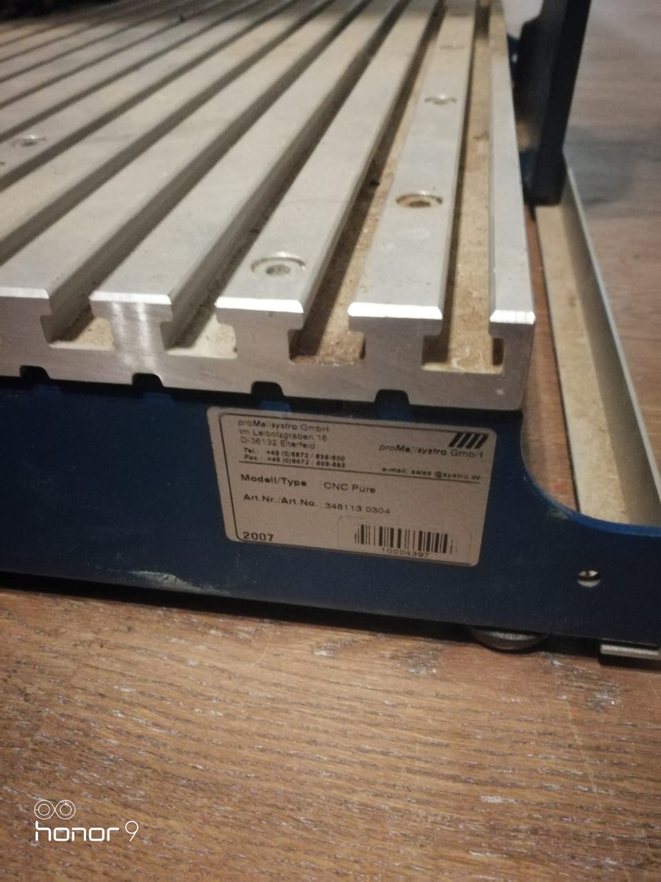

Досталось мне добро неплохое видимо, но прилично устаревшее. На столько, что не могу найти по нему инфу. У самого опыта нет от слова совсем, но очень хочется потихоньку въехать. Если вдруг кто что знает про эти станки, прошу помощи.
Предыдущим хозяином запускался много лет назад, так что сведения от предыдущих обрывочные.
ПО - Remote CNC от Isel. Версии под руками 3, на какой работало не помнят. Перебрать версии не проблема, но какой тип управления выбрать - вопрос.
Порт LPT должен быть перенастроен в биосе не по умолчанию, но какую настройку ставить, тоже не помнит.
При запуске ПО просит включить усилители и в упор их не видит. Правда, есть предположение, что ПО стучится в COM- порт, а где перенастроить на ЛПТ я не нашел.

Предыдущий владелец утверждал, что для работы с mach3 нужен другой контроллер. Причин не знаю :-) Есть предположения? или он откровенно не прав?

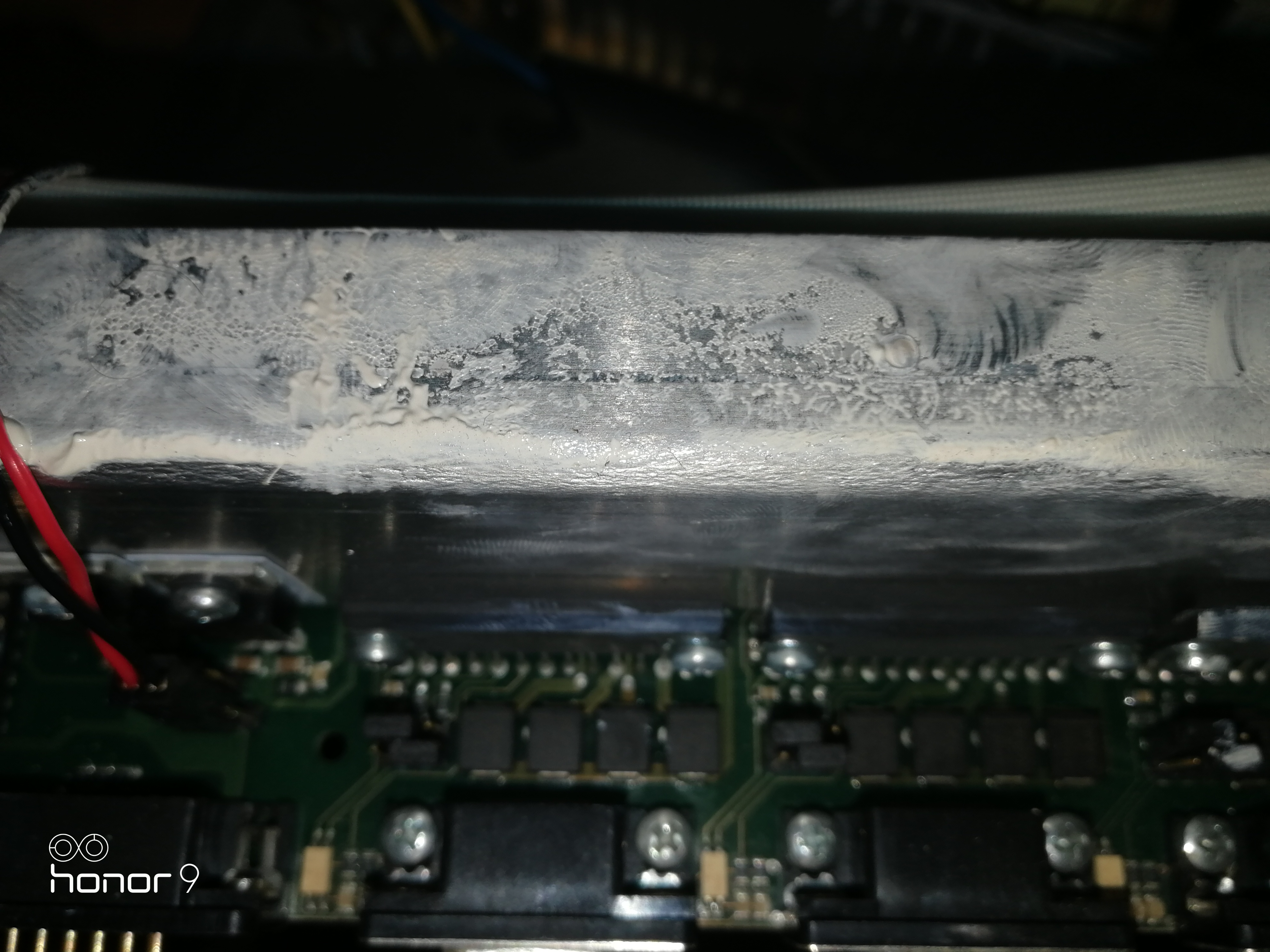

nevkon писал(а): Будет легче с настройкой если покажите что внутри коробки, но скорее всего будет одна из стандартных распиновок порта по приводам.
Было сложно. Собрано по немецки добротно и компактно.
Если на фото так себе видно:

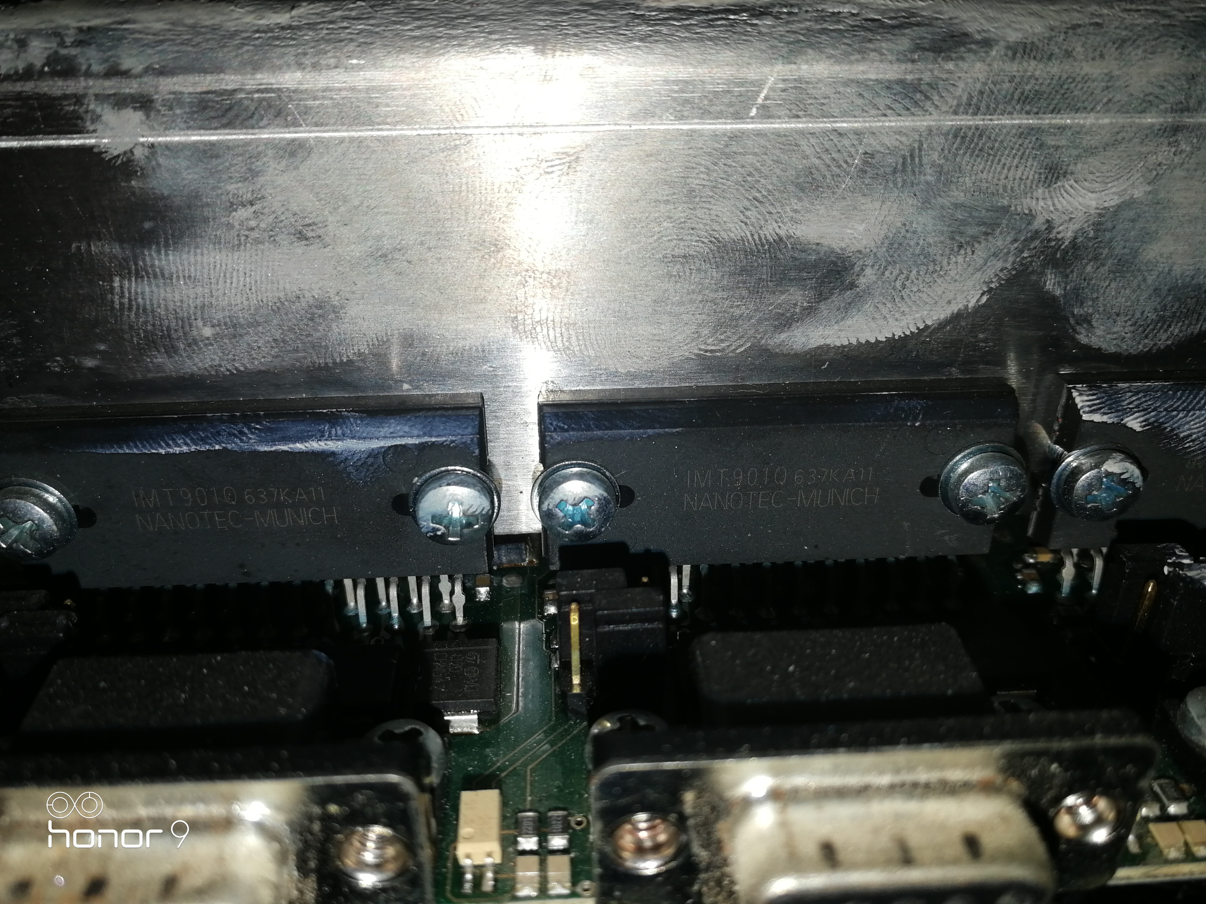

Внутри коробки ИБП MeanWeLL ампер на 10-15, трансивер SN74LS245N, драйвера. На сколько стандартная распиновка ,и что Вы хотите увидеть, я уже не в курсе.

где тут степ дир)?
купите платку на tb6560 и в нее шаговики подключите, быстрее и продуктивнее будет
если ни одной электросхемки в комплекте нет то шанс это запустить близки к нулю.
либо если оно по лпт подключается то ставьте мач, но все равно нужно распиновку пинов управления лпт понимать чтобы правильно шаговиками управлять.

Если я правильно понял и IMT9010 из серии IMT901, то эти драйвера управляются сигналом CW/CCW, а не STEP/DIR. Даташит (если эти 2 листочка можно так назвать): https://pdf1.alldatasheet.com/datasheet ... T-901.html . Отвечают за управление ноги 3, 5-7 (enable, ck1, ck2, cw/ccw).
Как справедливо заметили в данной ситуации разумнее будет взять другую плату управления потому как на ваши драйвера нет четкого даташита (да и похоже древность великая - на аж целых 1.5А рассчитаны тока).

nevkon писал(а): Если я правильно понял и IMT9010 из серии IMT901, то эти драйвера управляются сигналом CW/CCW, а не STEP/DIR. Даташит (если эти 2 листочка можно так назвать): https://pdf1.alldatasheet.com/datasheet ... T-901.html
Судя по всему, именно так. Я тоже этот ДШ нашел.
nevkon писал(а): Как справедливо заметили в данной ситуации разумнее будет взять другую плату управления
Я так понимаю, мне требуется плата управления, драйвера и что-то, что шпинделем управляет?
Мда, не хотелось мне на него денег тратить пока, т.к. доходных задач под него еще нет... :-(

Лучше потратить немного денег и поставить классическую систему управления, по которой есть ответ на любой вопрос в интернете, чем потратить ОЧЕНЬ МНОГО времени на запуск и изучения мёртвого эксклюзива. К тому же в первом случае получите востребованные знания, во втором случае никому кроме вас ненужные.
Денег то надо , тыщи три ( если не заморачиваться с алиэксперессом) на ЛПТ опторазвяку и простейшие драйвера, или на плату всё в одном.

Кстати судя по току можно даже ГРБЛ поставить, но мне лично такой вариант не зашел (не понравилось управлять через микроконтроллер) хотя и сделал даже платку под нану с драйверами.
Если будете менять контроллер с драйверами, то обратите внимание на надписи на шаговых двигателях и количество их проводов. Самый лучший для вас незатратный вариант в случае замены что-то типа: плата развязки (зеленая) (имеет порт LPT, позволит управлять драйверами ШД, подключить концевики и поскольку у вас в роли шпинделя простая бормашинка, то и включать шпиндель через встроенное реле), драйвера на МС типа TB6600 (можно и TB6560).
Пример драйвера (не обязательно именно этот брать, только пример): https://aliexpress.ru/item/1000001730872.html
Пример платы развязки (аналогично, просто пример): https://aliexpress.ru/item/32830611064.html
Подводные камни между дорогими и дешевыми драйверами в том как хорошо они управляют двигателем (дешевые могут пищать, шагать неровно, не давать раскрыться ШД).

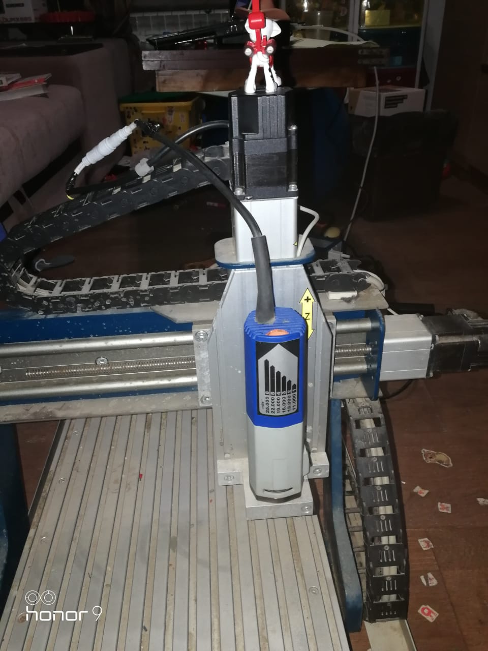

Кстати у вас кажется сервошаговые двигатели, надо бы фотку покрупнее.

Тенгель писал(а): Кстати у вас кажется сервошаговые двигатели, надо бы фотку покрупнее.
Вот сейчас освобожу время и буду разбираться в типах и принципах работы ШД. Я еще не в курсе разницы даже примерно. :-) фотку сделаю, но не уверен, что будет толк. Маркировки на них ноль, и не знаю, можно ли их разбирать без вреда.

Isel еще та контора,ничего не узнаеш о них,или у них,фирма находится 17 км
от меня, эта proMA systro 30 км в другую сторану от меня.
гуглил ради интереса,набирал модель PSD 305,дохлый номер.
Можно им письмецо настрачить,может что и ответят,как этот драйвер вообще работает,может
мелачь какая.
Есть какие нибуть бумаги на фрезерный?на немецком?почитать,что они там пишут.
В инете полная засада,нифига не нашол.

А я бы попробовал, запускал драйвера GS-D200S на них cw/cww (это просто направление вращения по часовой/против часовой - тотже дир, а степ там тоже есть это количество импульсов ;) ) с мачем никаких проблем не обнаружил, работали отлично, просто старые из дробления полный и 1/2 шага, а так бы на них и работал. И еще, ты же не драйвер голый подключать будешь (хотя тоже можно, просто разводку сделать и обвес) на плате все разведено, тебе только правильно сигналы вычислить нужно ( пины в настройках мача), другое дело - разводка может малость отличаться, но в целом, при наличии тестера тоже легко вычислить, было бы желание

drey82 писал(а): А я бы попробовал, запускал драйвера GS-D200S на них cw/cww (это просто направление вращения по часовой/против часовой - тотже дир, а степ там тоже есть это количество импульсов ) с мачем никаких проблем не обнаружил, работали отлично, просто старые из дробления полный и 1/2 шага, а так бы на них и работал. И еще, ты же не драйвер голый подключать будешь (хотя тоже можно, просто разводку сделать и обвес) на плате все разведено, тебе только правильно сигналы вычислить нужно ( пины в настройках мача), другое дело - разводка может малость отличаться, но в целом, при наличии тестера тоже легко вычислить, было бы желание
Вот это уже интересная информация. Тестером то прозвонить не проблема. Спасибо. С уточнениями в ЛС можно стучаться?
