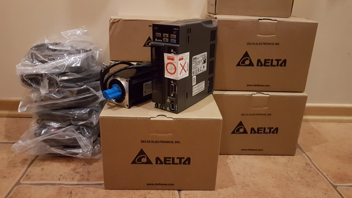

Голова рукам покоя не дает :hehehe:
Прикупил породистых 3 сервы DELTA B2 400W (Nema 24 (фланец 60mm) набор мотор + драйвер). Буду пытаться ставить на станок сервы, т.к. все-таки на скоростях более 7000мм/мин при холостых переездах, когда у сервошаговых начинает момент падать, могут уйти в аларм, на малых скоростях проблем нет. 5,5NM у них в начале есть, но как я понял, надо было все-таки с более малой индуктивностью было брать, они и по скоростнее и на высоких оборотах у них Nm по более... т.е. в начале момента переизбыток, а потом (на высокой скорости при резком ускорении) момента уже не хватает...
DELTA B2 400W.jpg (3201 просмотр) <a class='original' href='./download/file.php?id=190386&mode=view' target=_blank>Загрузить оригинал (258.53 КБ)</a>
Как настроение и погода будет, буду пробовать ставить - настраивать. Хочу получить и скорость и ускорение с запасом.
Будем посмотреть :relsa:

Взял бы сразу нормальные сервы, кучу бабла сэкономил бы)
Поздравляю, с серваками будет уже другой станок.
Hugo
Сообщения: 1171
Репутация: 303
Re: Переделка фрезера по дереву (рабочее поле 2500х1250мм)
Сообщение Hugo »
Umnik писал(а): ↑28 дек 2020, 20:39 Взял бы сразу нормальные сервы, кучу бабла сэкономил бы)
Еще не вечер :hehehe:
Надеюсь все получится, и софт настроить и чтоб станок бегал... Как-бы не сглазить...
