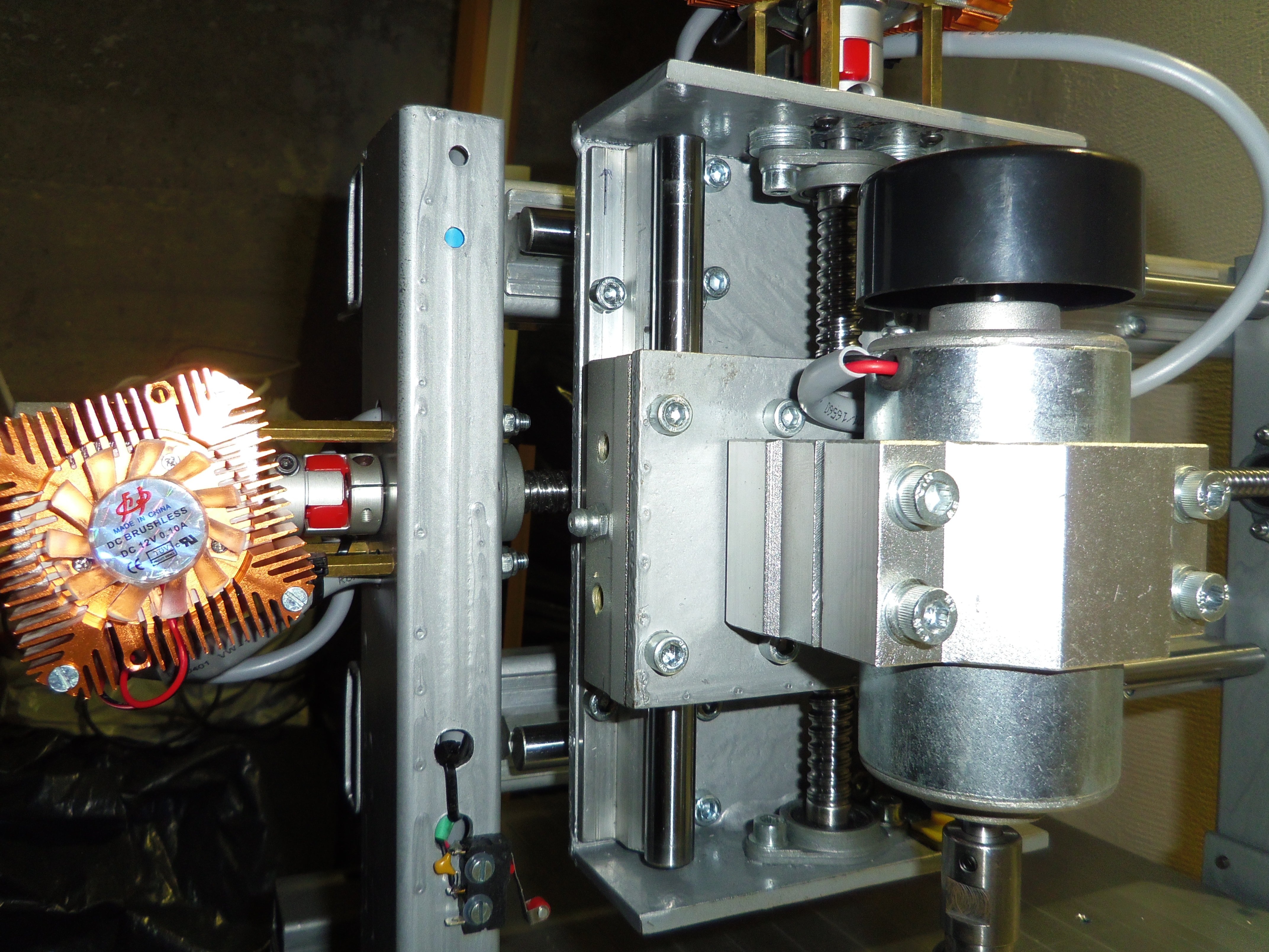

Сразу видны косяки на окружностях и т.д. в местах где происходит торможение вращения ШВП и разгон в обратную сторону. Муфта как пружина скручивается и тянет, либо уводит в сторону ШВП. Попробуйте выпилить участок платы с маааленькой скоростью и маааленьким ускорением, должно быть лучше, т.к. не будет пружинящий рывков.

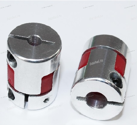

У меня в городе продают только разрезные спиральные муфты и кулачковые муфты с резиновыми вставками, вторые должны помочь исправить проблему, не подскажите?
Вот такие:
mufta-kulachkovaya-f-6-35x10mm.jpg (2324 просмотра) <a class='original' href='./download/file.php?id=185566&mode=view' target=_blank>Загрузить оригинал (46.89 КБ)</a>

-=FISHER=- писал(а): ↑ кулачковые муфты с резиновыми вставками, вторые должны помочь исправить проблему, не подскажите?
и как они помогут? Без фиксации ШВП будет елозить и в этих муфтах и с резиновым скрипом в придачу....
Муфты продольные люфты мотора и незакрепленного вала ШВП в одном подшипнике) не убирают, они только передают вращение.

Возможно. Но как писали ранее если ШВП висит на муфте может стать хуже - в отличие от спиральной муфты эти можно разделить на 3 составных части.

По идее - вторые помогут и будут лучше. Правда если второй конец приводного винта (ШВП/трапеция) не зафиксирован от продольных перемещений, особо эффекта не будет. Вообще Ваша механика больше подходит для шпинделей до 500В диаметром до 52мм.. в идеале - 48мм на 60000 оборотов.. Шпиндель + хомут весят около 4-5кг суммарно.. Если один конец ШВП по Х жёстко не зафиксирован, по получим люфт продольный от разрезных муфт + люфт в подшипниках ДШ. Добавим к этому резкую смену направления движения и ускорения.. и получим головняк )))
Прежде чем менять муфты, сделайте замеры своих.. стандартный размер 25*30, но бываю мелкие, для макетов типа 2418 и 3Д принтеров. Так же есть шанс, что концы ШВП имеют "не стандартный" диаметр в 10мм, ну ШД .. 6мм, 6.35мм, 8мм .. Тоже имеет смысл проверить. Судя по конструкции, задняя опора ШВП в виде подшипника, без возможности зафиксировать в нём ШВП.. поэтому по возможности при замене муфт уприте швп в подшипники, затяните муфту со стороны швп, потом со стороны ШД. Также можно модернизировать, поставив плавающий подшипник.. у него тоже есть люфт.. но хотя-бы он подконтрольный и его можно учесть в УП.. Сейчас конечно гуру скажут, что это шлак.. но у меня на мелком 210*370 так и сделано по 3м осям.. концы в опорах KF12, со стороны ШД опор нет - стоят муфты с полеуретановой вставкой. Работает норм, пилит шариком 0,25мм иконы 120*145 по 8 часов.. ни каких полос и прочих артефактов нет..

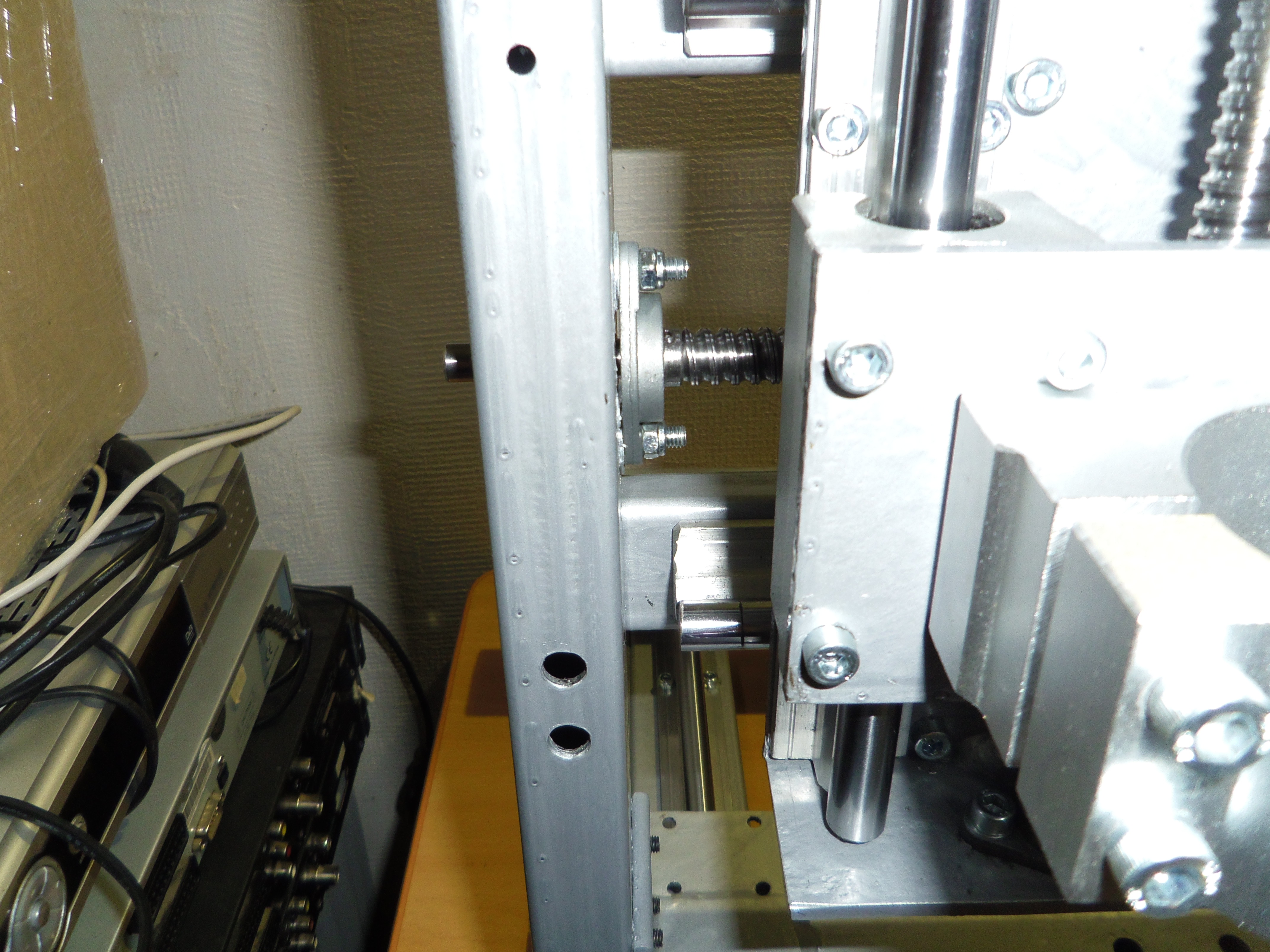

Глянул ещё раз фото твоего станка в теме.. тебе можно обойтись без лишних трат..
У тебя же с концов швп торчат ручки )))) сними их.. подложи шайбу и затяни гайкой с копролоном или обычную гайку и шайбу Гровера ))) Получишь жесткую фиксацию на концах.. в пределах люфта подшипника )))
На счёт муфт.. видно что стоят "детские".. размером не больше ШВП.. явно не 25*30... а под винты 8мм... для 3Д принтеров.. Замени их на прямые жесткие.. ибо замена на полеуретан потребует слесарных работ ))) Такая мелкая модернизация стоит копейки. Должна помочь решить проблему.

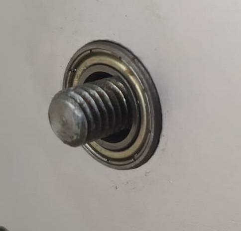

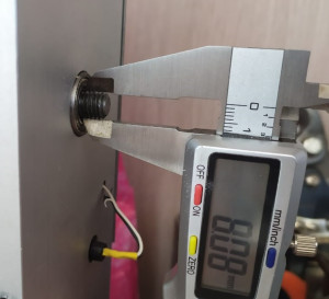

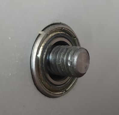

Снял сейчас ручки с концов ШВП, в итоге я так понимаю там резьба М8, купил гаек и шайб. Сегодня вечером буду опробовать.

iMaks-RS писал(а): ↑01 сен 2020, 09:14 Глянул ещё раз фото твоего станка в теме.. тебе можно обойтись без лишних трат..
Ок начну сегодня с гаек, если останутся вопросы, то закажу жесткие муфты. Огромное спасибо за идею!
Только вот вопрос, а как зафиксировать ШВП на момент затяжки гаек?...
