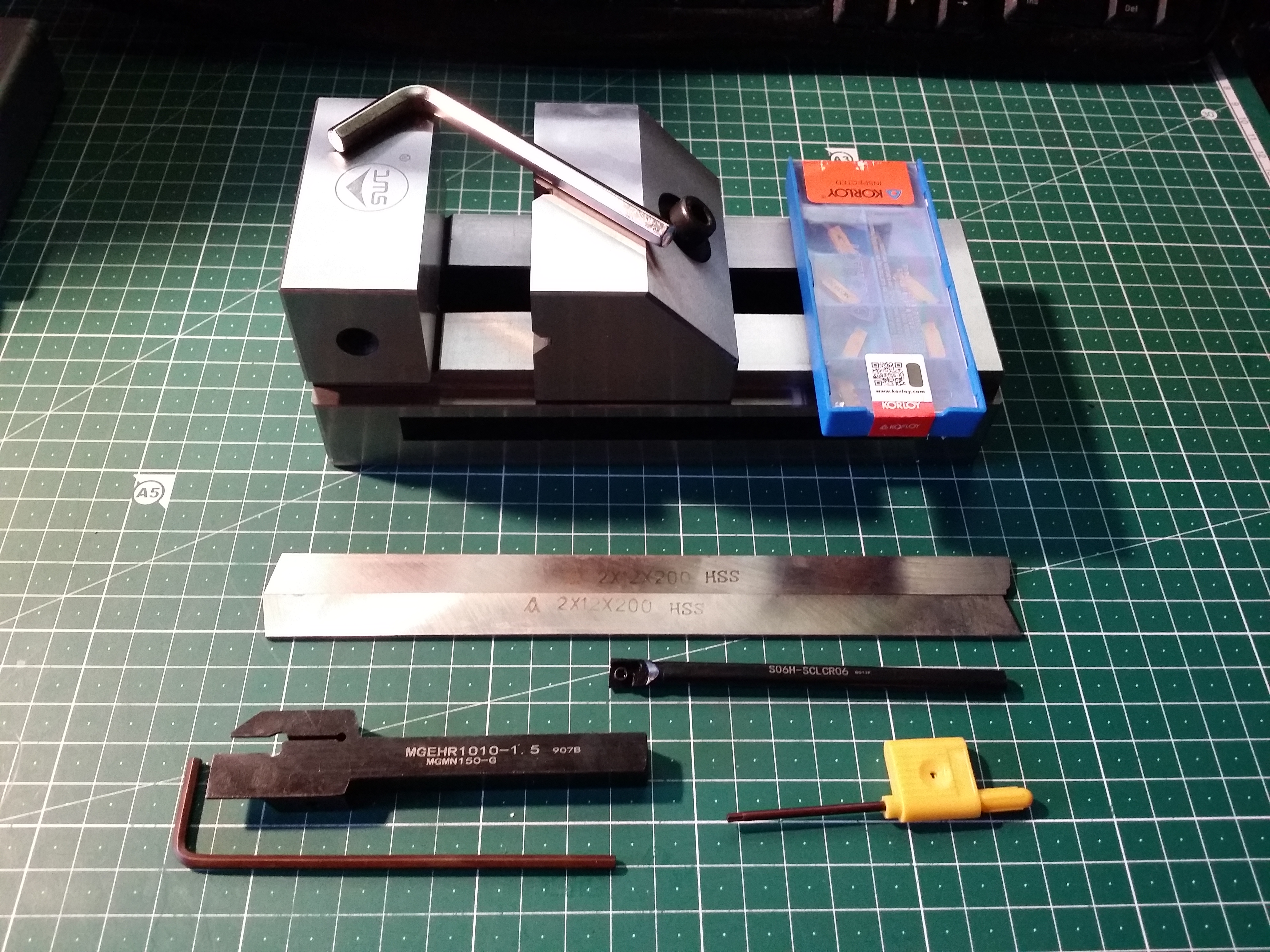

Всем привет!
Прибыла парочка посылок для токарного и тиски для ЧПУ QGK73

Какая ширина губок? Доставка дороговато, 82$

andergrin писал(а):Какая ширина губок?
Тоесть цену доставки вы видите, а таблицу ниже с размерами в упор не замечаете? :-D Ширина губок очевидно 73мм
Я свои QKG80 новые в городе за 4650 выхватил :-)
Re: Box-1 ЧПУ v2.0 +4 ось на Arduino RAMPS 1.4 380х480х180
andergrin писал(а):Какая ширина губок? Доставка дороговато, 82$
Ширина губок в самой модели обозначена QKG73. Вот эту модель сложно найти дешевле с гравировкой и Китайским "сертификатом" проверки в 0.004мм. (допуск 0,005)
Без гравировки можно найти дешевле на ±20$.
