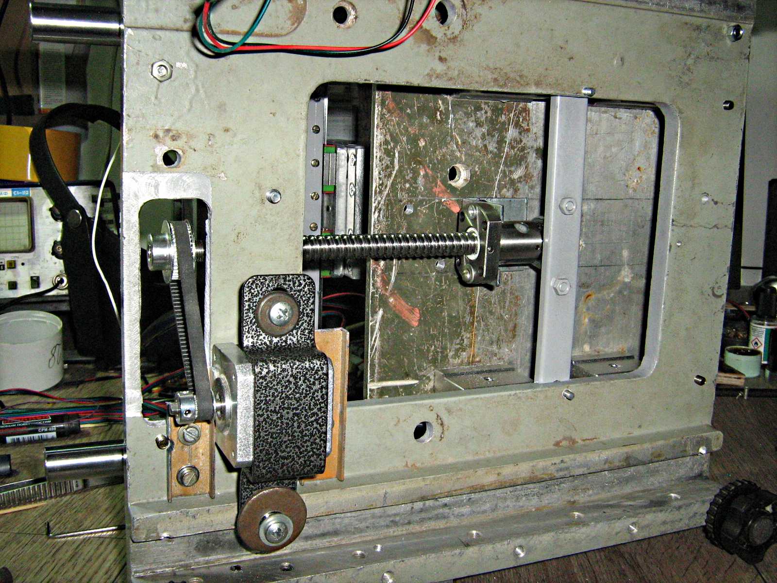

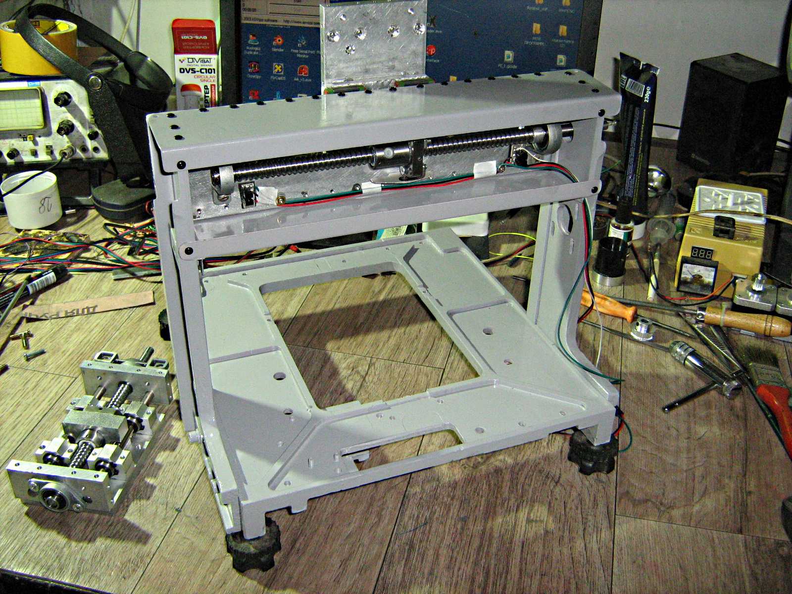

Теперь немного о конструкции. Собственно она определялась имеющимися в наличии компонентами. В наличии были две цилиндрических направляющих 16 мм, и две рельсы 9 мм. ШВП 1204 350мм и две по 150 мм. Собственно от этого и плясал. Основание и стойки вырезаны из куска шасси старинного ТВ передатчика. Оси Z и X из дюралевой полосы 80х10мм. Из за ограничения ширины полосы в 80 мм, для оси Z пришлось использовать валы 8 мм. Да и то гайку ШВП на пару мм пришлось стачивать на наждаке, а в корпусе гайки профрезеровать выемки под валы. Корпус гайки по длине разделен пополам, что несколько увеличивает пределы перемещения. Двигатели 42 мм на 1,7А. Передача на валы- кольцевой ремень ГТ2 6мм. Зубчатые шкивы 16 и 30 зубов. Ось Х усилена стальными пластинами 50х1,5 мм. Без них был заметный изгиб при нагрузке на шпиндель. Электроника - китайская плата на 4 драйвера. Подключена напрямую к LPT порту. Управление - МАЧ-3. Блок питания-временно 16 в 3А. Концевики будут оптические. В дальнейшем попробую ГРБЛ и автономный контроллер. Посмотрим что больше понравится. Во всяком случае на лазерном гравере автономный контроллер прижился. В принципе уже достаточно уверенно грызет дерево и пластик. Но ввиду отсутствия цанг (есть только 6 мм) поэкспериментировать удалось только с трех-перой фрезой по металлу. При съеме дюраля 0,5 мм и скорости 400 мм/мин работает достаточно уверенно. На столе есть след от этого случайного эксперимента. Осталось разобрать, покрасить и закрутить недостающие винты крепления рельс и кареток. Возможно это избавит от резонансов на низких скоростях.

Так как из китая пришли 50 болтиков М3х8, появилась возможность окончательно собрать ось Х и дальше все остальное. И еще пару вопросов стоит-ли на оси Y сделать под валы какую-то поддержку (хотя-бы подпереть парой болтов М5) или при длине валов 250 мм это большой роли не сыграет. И второй вопрос , на что стоит рассчитывать при питании шпинеля (300 Вт) от напряжения 24 В. Или все-таки для комфорта ему нужно больше?
