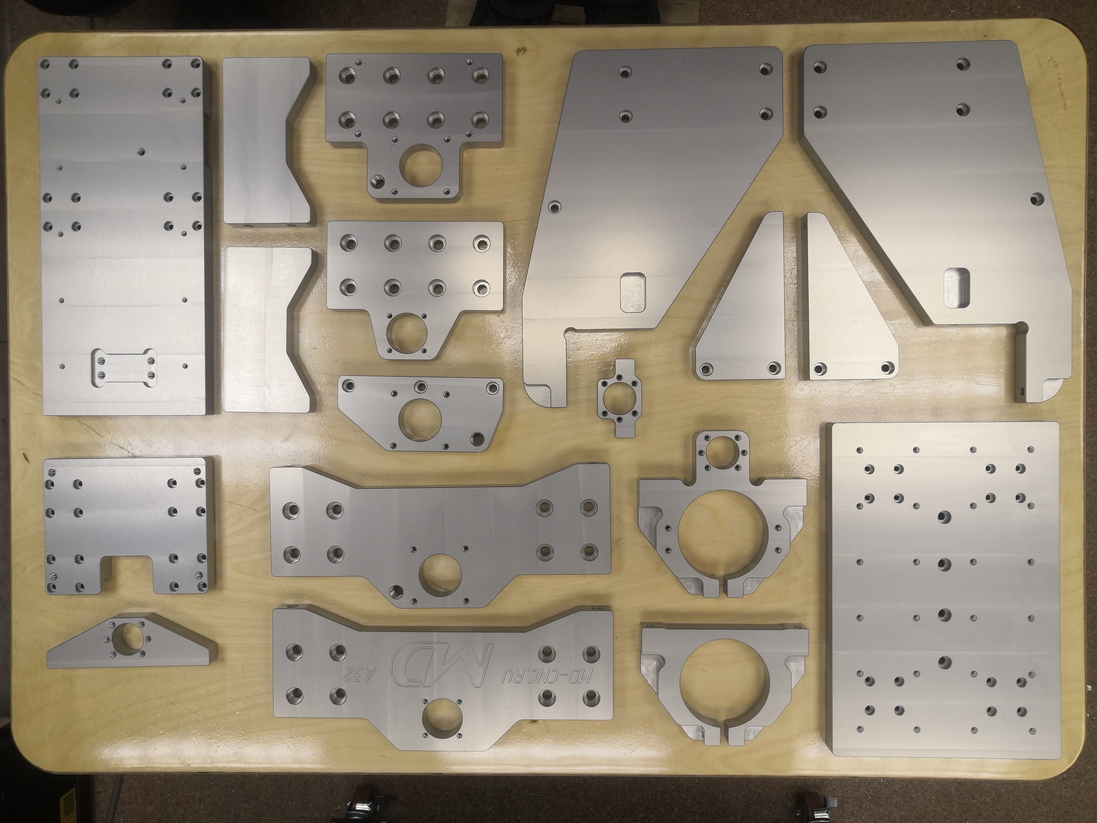

DP Tech CNC 250x200x100mm (14041 просмотр) <a class='original' href='./download/file.php?id=177695&sid=ad5e4cf7981c2fa73fe78b7f356c14a9&mode=view' target=_blank>Загрузить оригинал (745.57 КБ)</a>
DP Tech CNC 250x200x100mm - 002.JPG (14036 просмотров) <a class='original' href='./download/file.php?id=177696&sid=ad5e4cf7981c2fa73fe78b7f356c14a9&mode=view' target=_blank>Загрузить оригинал (733.72 КБ)</a>
DP Tech CNC 250x200x100mm - Cut.jpg (13992 просмотра) <a class='original' href='./download/file.php?id=177712&sid=ad5e4cf7981c2fa73fe78b7f356c14a9&mode=view' target=_blank>Загрузить оригинал (111.5 КБ)</a>
breaker писал(а): какие у меня альтернативы с моими запросами? смирится с реальностью и забить на алюминий и упростить задачу до печатных плат?
Можете мою тему почитать (первый пост)
Вам может подойти подобный станок, или чуток меньше.
Вот уже прикинул уменьшенный вариант и с 40мм толщиной стенки (можно меньше).
SBR16 2х(400мм+400мм+200мм) = всего 2 метра + ШВП.
С рабочим полем примерно 250x200x100mm (чуток меньше)
Не учитывая ШД внешний размер примерно 480х480х600мм примерно.
Может и получится вложится в 1000$... но не факт.
Всё зависит от комплектующих, стоимости материала + раскройка.
И получится типа bantam tools, только с большим рабочим полем и дешевле.
На ютубе, или инстаграм можете последние изделия посмотреть, которые делались на нем.
С листа фанеры можно 2 станка сделать, или же купить лист тоньше и в 2 слоя будет 1 станок.

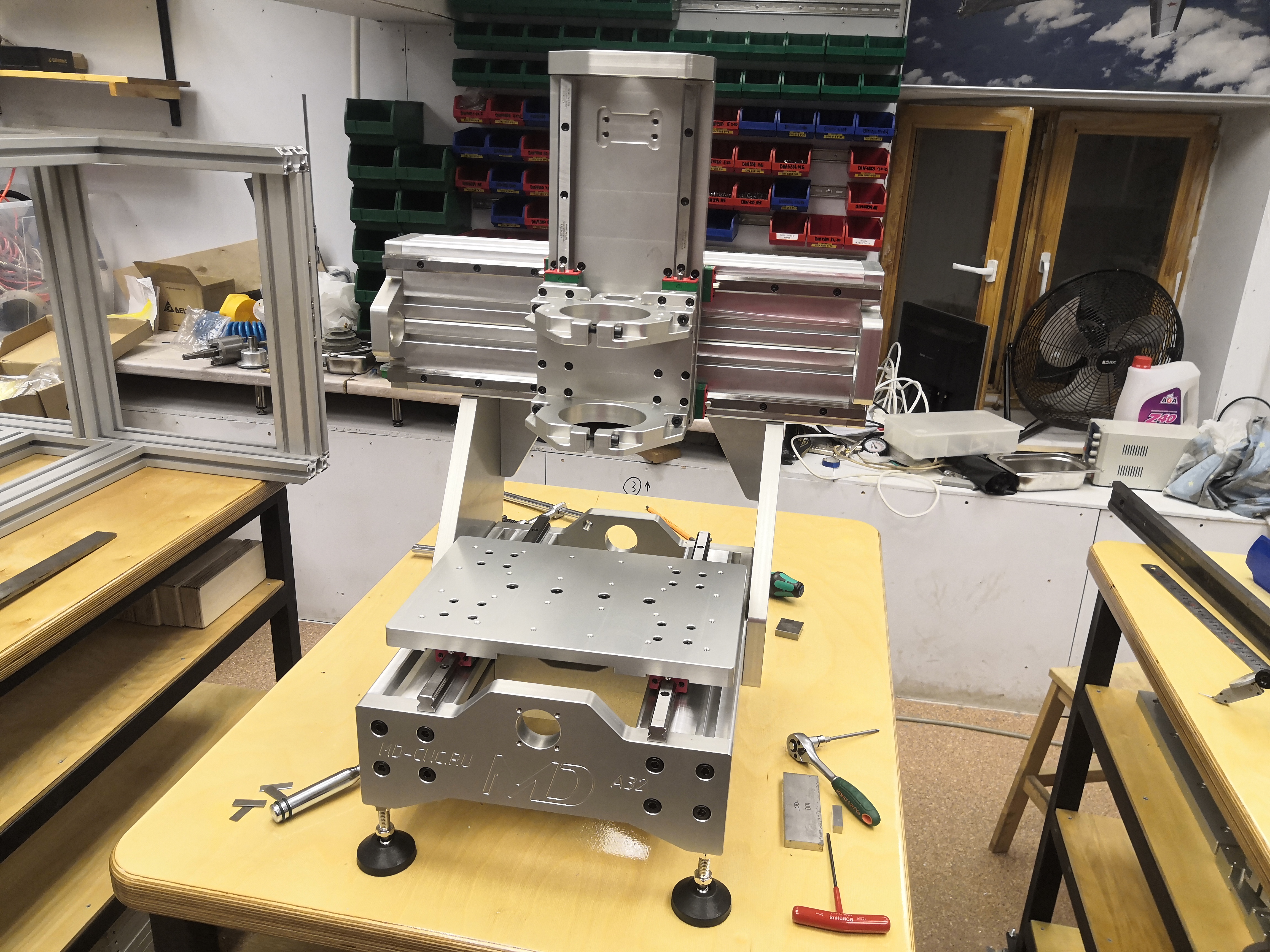

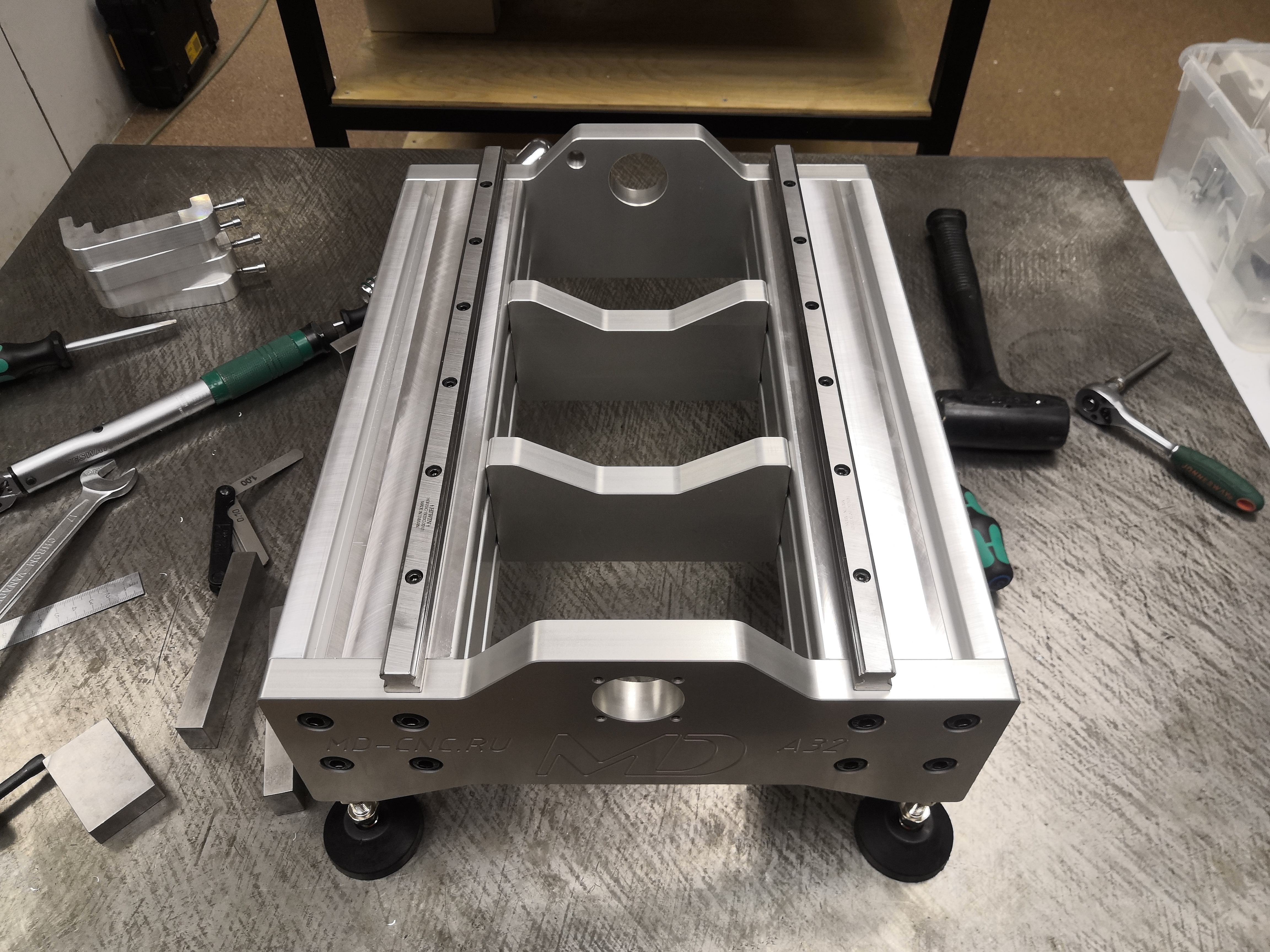

Re: 300х200х100 открытый проект
понеслось.
IMG_20200327_133852.jpg (12625 просмотров) <a class='original' href='./download/file.php?id=179084&sid=ad5e4cf7981c2fa73fe78b7f356c14a9&mode=view' target=_blank>Загрузить оригинал (4.13 МБ)</a>
IMG_20200327_133844.jpg (12625 просмотров) <a class='original' href='./download/file.php?id=179085&sid=ad5e4cf7981c2fa73fe78b7f356c14a9&mode=view' target=_blank>Загрузить оригинал (3.94 МБ)</a>
IMG_20200327_153615.jpg (12625 просмотров) <a class='original' href='./download/file.php?id=179086&sid=ad5e4cf7981c2fa73fe78b7f356c14a9&mode=view' target=_blank>Загрузить оригинал (4.24 МБ)</a>
IMG_20200326_173513.jpg (12625 просмотров) <a class='original' href='./download/file.php?id=179087&sid=ad5e4cf7981c2fa73fe78b7f356c14a9&mode=view' target=_blank>Загрузить оригинал (3.59 МБ)</a>
IMG_20200327_153613.jpg (12625 просмотров) <a class='original' href='./download/file.php?id=179088&sid=ad5e4cf7981c2fa73fe78b7f356c14a9&mode=view' target=_blank>Загрузить оригинал (3.8 МБ)</a>
IMG_20200327_153202.jpg (12625 просмотров) <a class='original' href='./download/file.php?id=179089&sid=ad5e4cf7981c2fa73fe78b7f356c14a9&mode=view' target=_blank>Загрузить оригинал (5.14 МБ)</a>
IMG_20200326_173357.jpg (12625 просмотров) <a class='original' href='./download/file.php?id=179090&sid=ad5e4cf7981c2fa73fe78b7f356c14a9&mode=view' target=_blank>Загрузить оригинал (4.04 МБ)</a>
IMG_20200327_192709.jpg (12625 просмотров) <a class='original' href='./download/file.php?id=179091&sid=ad5e4cf7981c2fa73fe78b7f356c14a9&mode=view' target=_blank>Загрузить оригинал (4.75 МБ)</a>
IMG_20200327_142053.jpg (12625 просмотров) <a class='original' href='./download/file.php?id=179092&sid=ad5e4cf7981c2fa73fe78b7f356c14a9&mode=view' target=_blank>Загрузить оригинал (4.66 МБ)</a>

А как рельсу выставлять с помощью линейки? Я штангелем пытаюсь выровнять с обоих концов, но как-то не уверен в своем методе))
я выставляю как показана на фото с помощью линейки и специальных струбцин. можно использовать обычные струбцины а расстояние от релься до края профиля задавать с помощью кмд.
