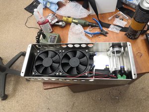

Re: 600х400х120 открытый проект
свежак привез с анода.
IMG_20200324_164230_1.jpg (9491 просмотр) <a class='original' href='./download/file.php?id=178857&mode=view' target=_blank>Загрузить оригинал (3.93 МБ)</a>
Chili
Сообщения: 1222
Репутация: 1074
Откуда: Таганрог
Сообщение Chili »
Макс железки крашенные ?или так по фотке выглядят?. толщину пленки какую заявляют? Видок солидный,мне понравилось !
