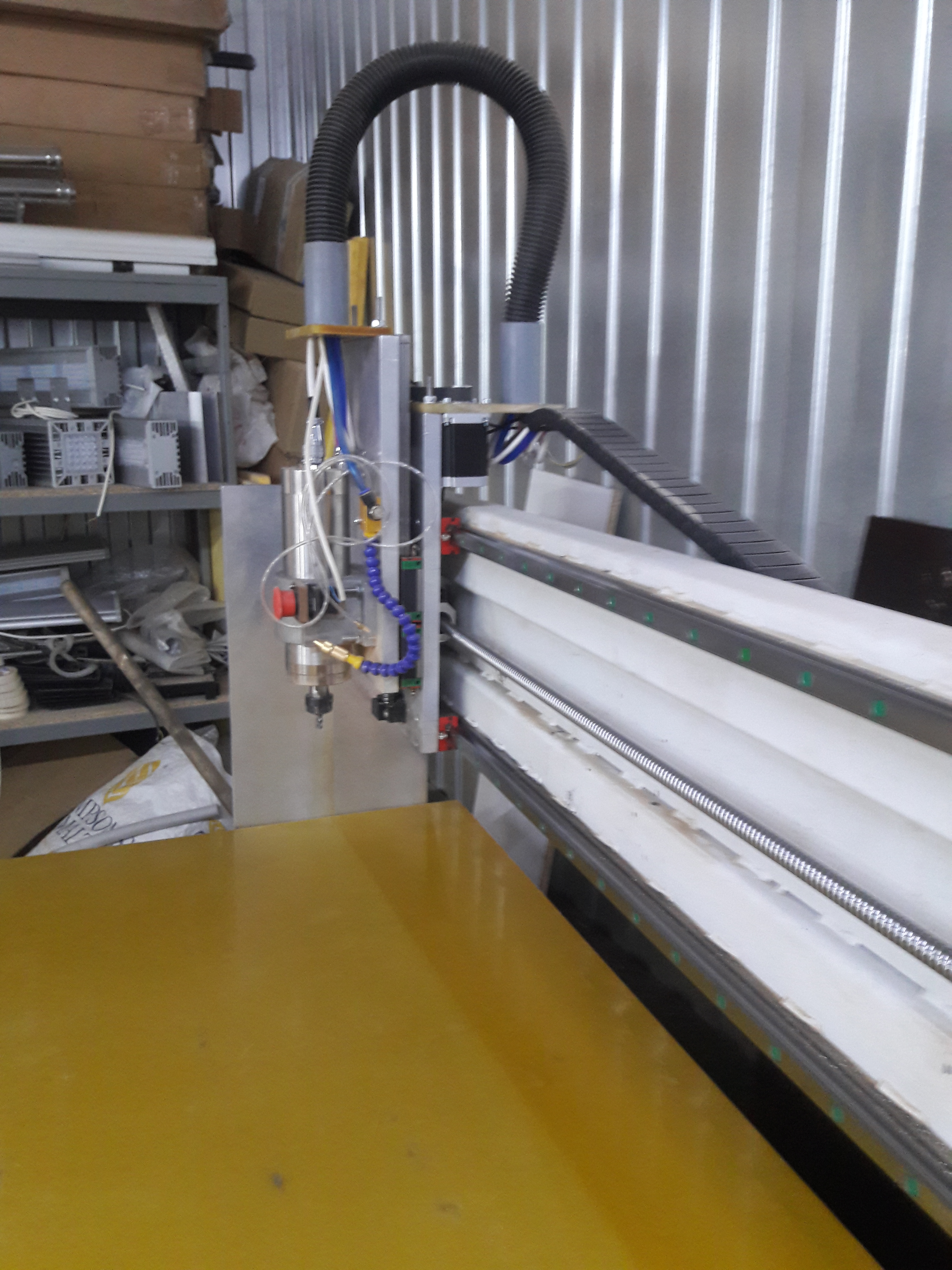

собственно станок (6986 просмотров) <a class='original' href='./download/file.php?id=178565&sid=84595af156e43e8e1887317abba8bd87&mode=view' target=_blank>Загрузить оригинал (4.16 МБ)</a>
собственно станок

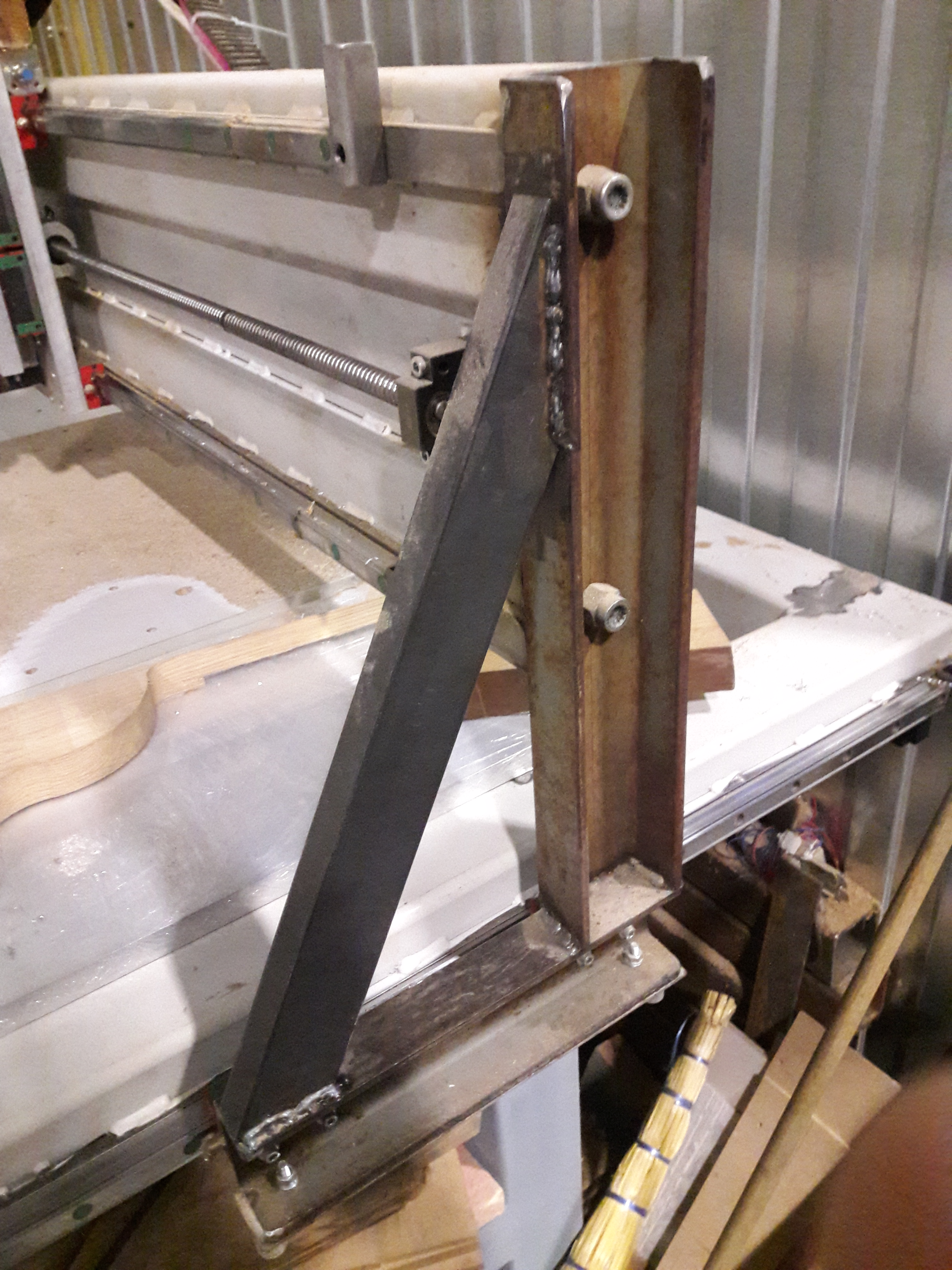

временные стойки (6986 просмотров) <a class='original' href='./download/file.php?id=178570&sid=84595af156e43e8e1887317abba8bd87&mode=view' target=_blank>Загрузить оригинал (3.89 МБ)</a>
временные стойки

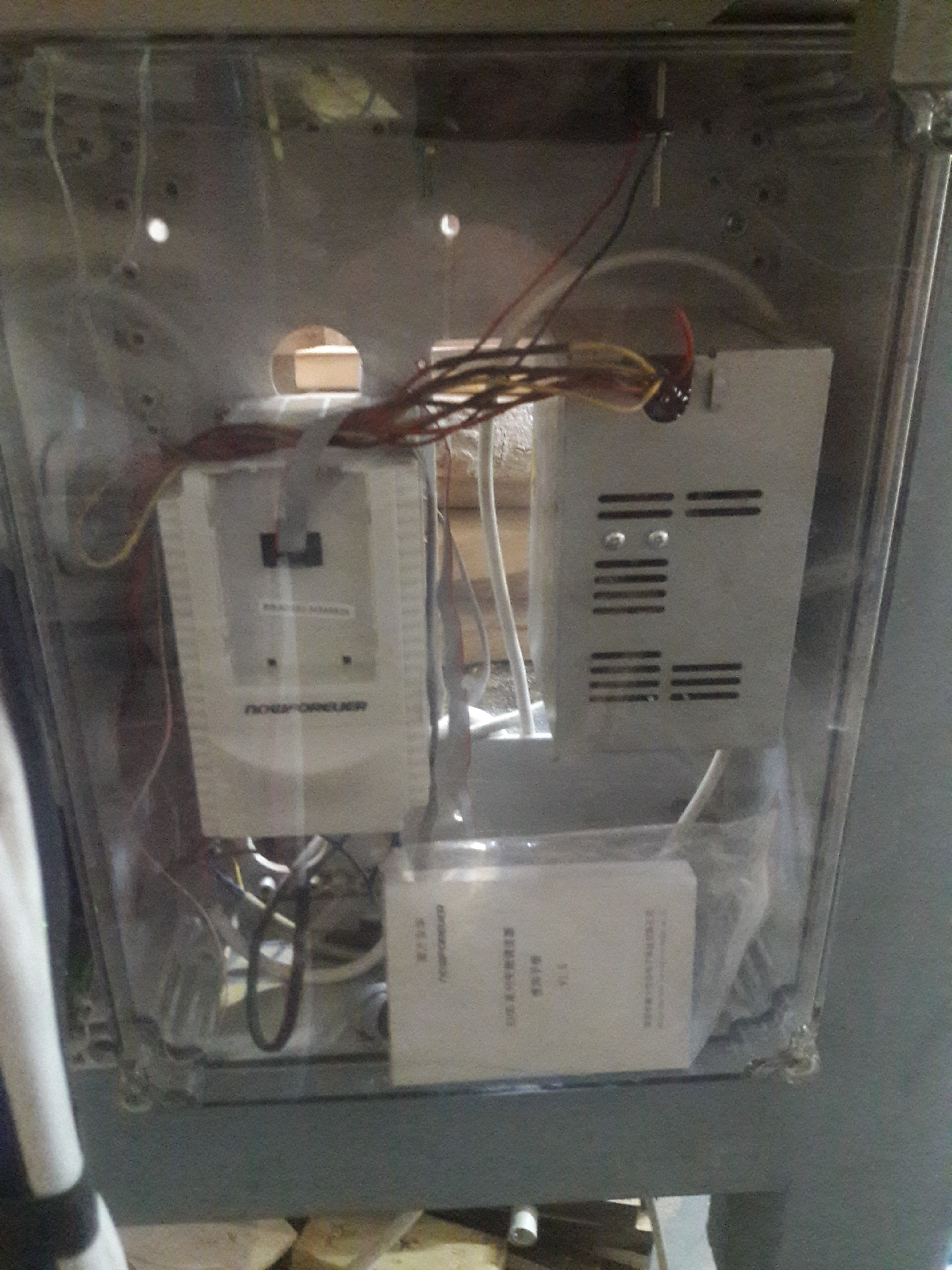

Ещё немного подробностей ,может кому то будет интересно .
Электрошкаф  сверху 2 вентилятора на приток (6887 просмотров) <a class='original' href='./download/file.php?id=178636&sid=84595af156e43e8e1887317abba8bd87&mode=view' target=_blank>Загрузить оригинал (3.98 МБ)</a>

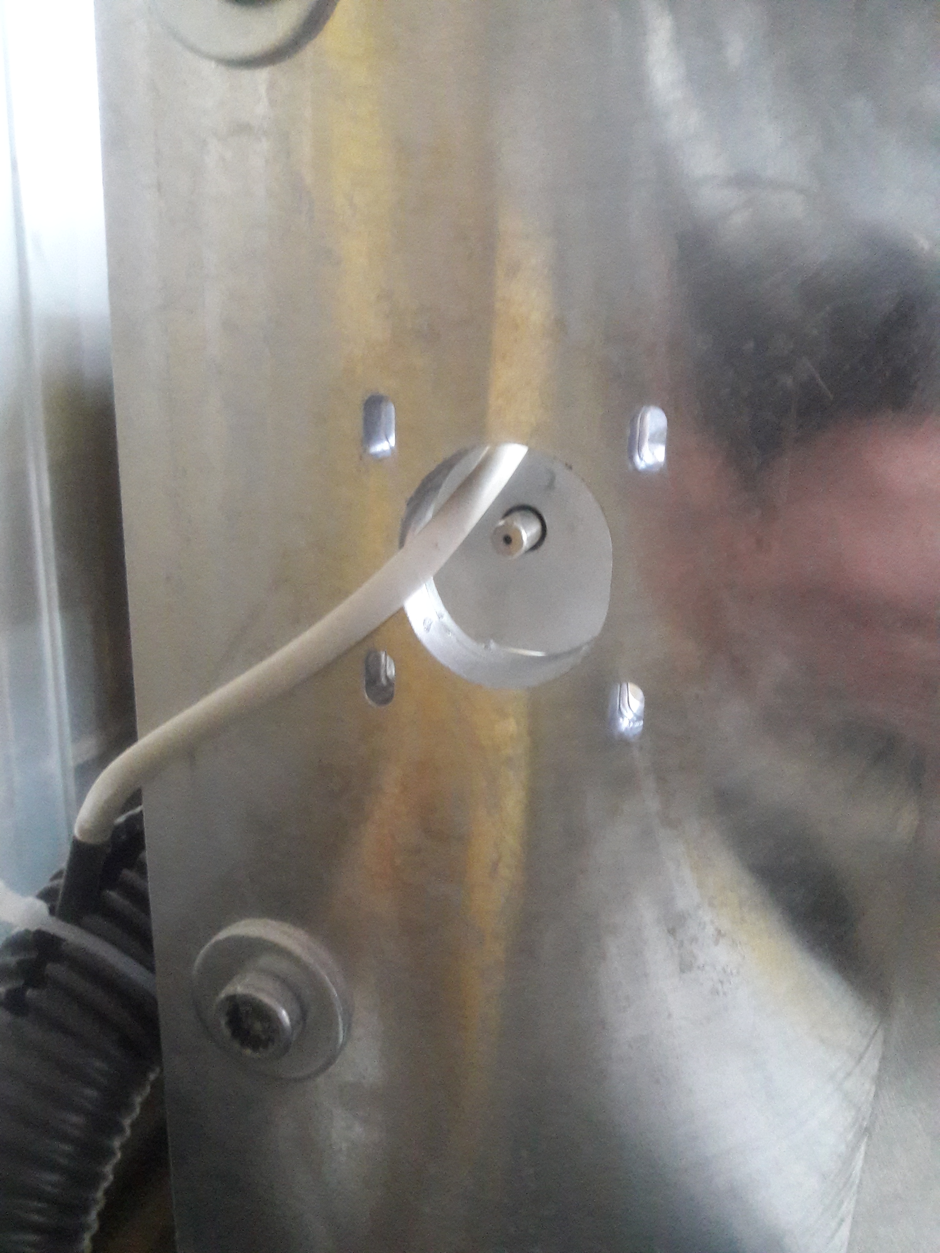

датчик &quot;У&quot; (6887 просмотров) <a class='original' href='./download/file.php?id=178647&sid=84595af156e43e8e1887317abba8bd87&mode=view' target=_blank>Загрузить оригинал (3.04 МБ)</a>
датчик "У"

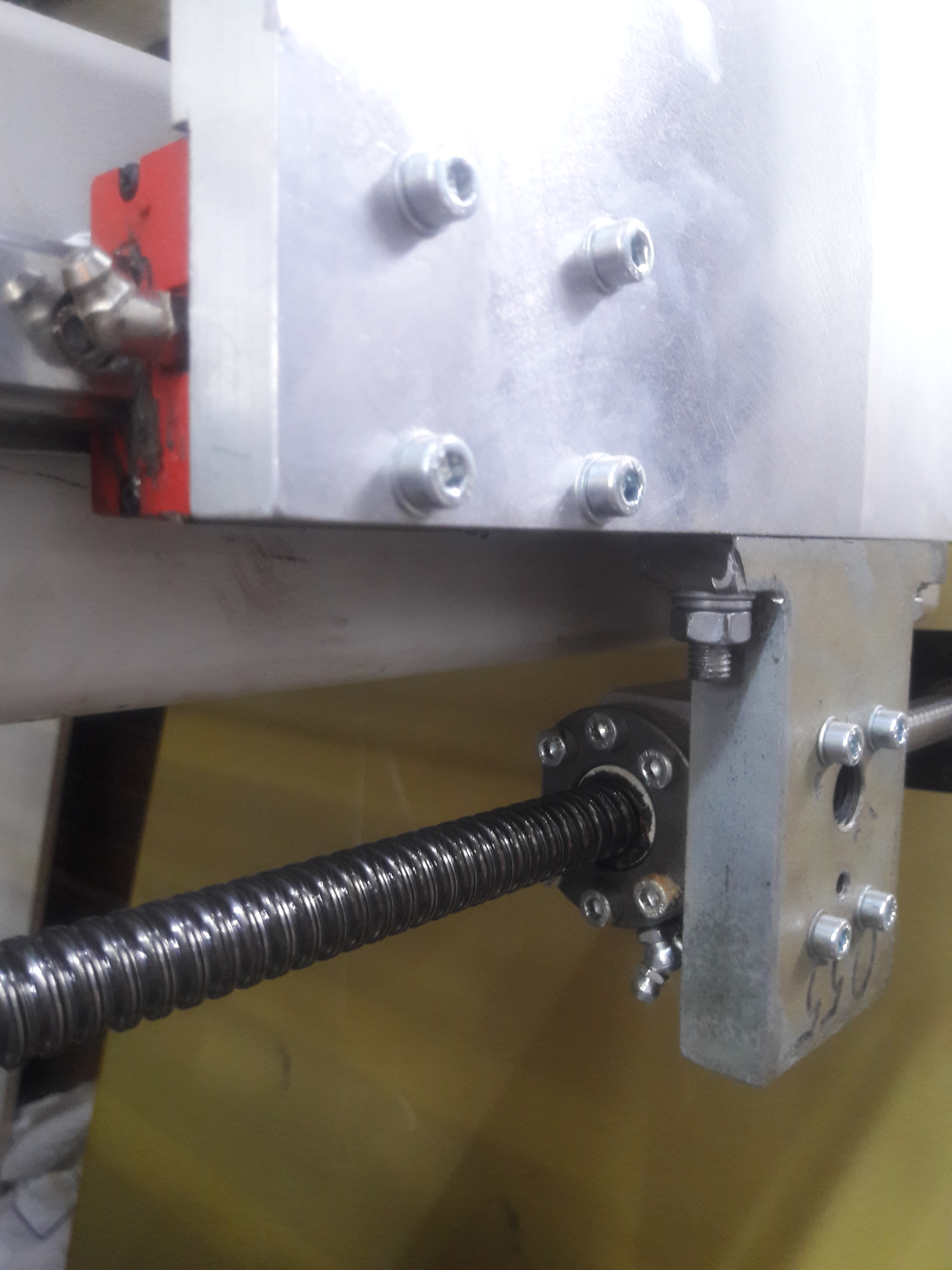

кронштейн гайки (6887 просмотров) <a class='original' href='./download/file.php?id=178651&sid=84595af156e43e8e1887317abba8bd87&mode=view' target=_blank>Загрузить оригинал (3.22 МБ)</a>
кронштейн гайки

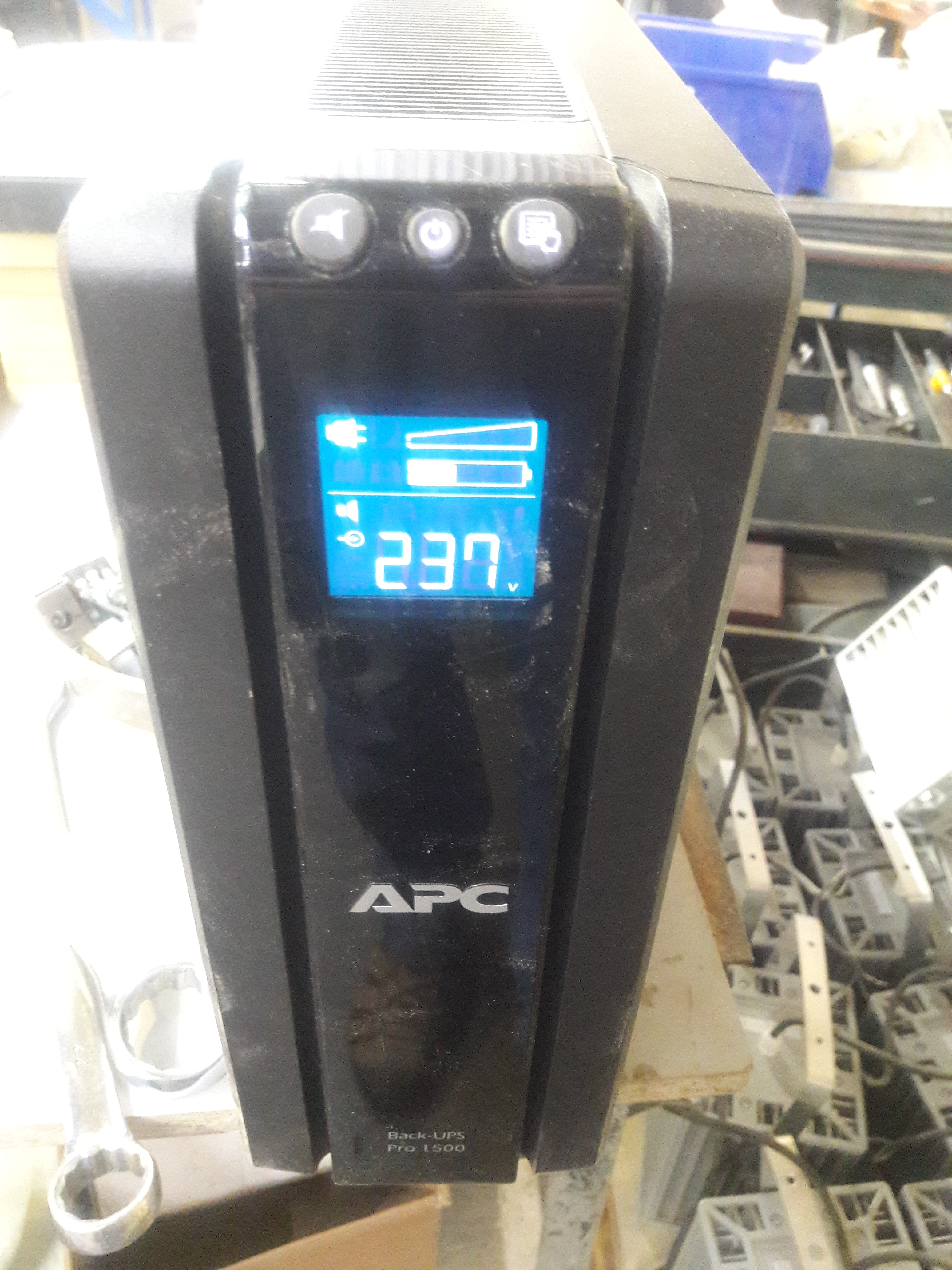

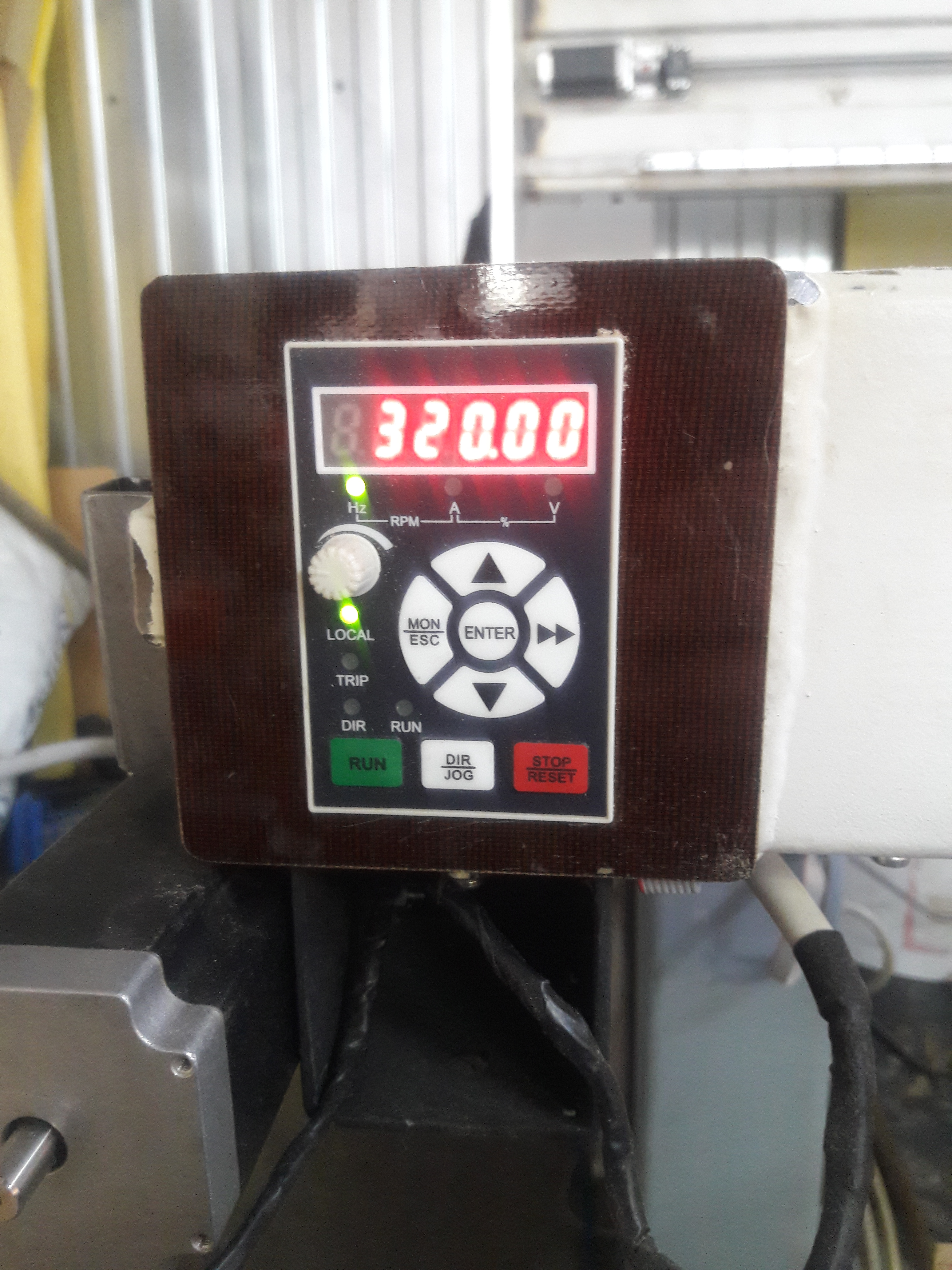

не знаю это сможет хоть сколько то покрутить если что ? (6887 просмотров) <a class='original' href='./download/file.php?id=178655&sid=84595af156e43e8e1887317abba8bd87&mode=view' target=_blank>Загрузить оригинал (3.8 МБ)</a>
Сообщения: 2098
Re: [фрезер ] по [дерево ,пластик,цвет мет ] [1100х1180х240]
Последняя фотка может проблем доставить кучу. Я тут случайно частотник воткнул на 2.2кВт в розетку со стабилизатора. Диф. автомат почти сразу захотел отключиться вдруг.
nevkon писал(а):Я тут случайно частотник воткнул на 2.2кВт в розетку со стабилизатора. Диф. автомат почти сразу захотел отключиться вдруг.
Неудивительно, сей UPS максимум может 865Вт отдавать в нагрузку...

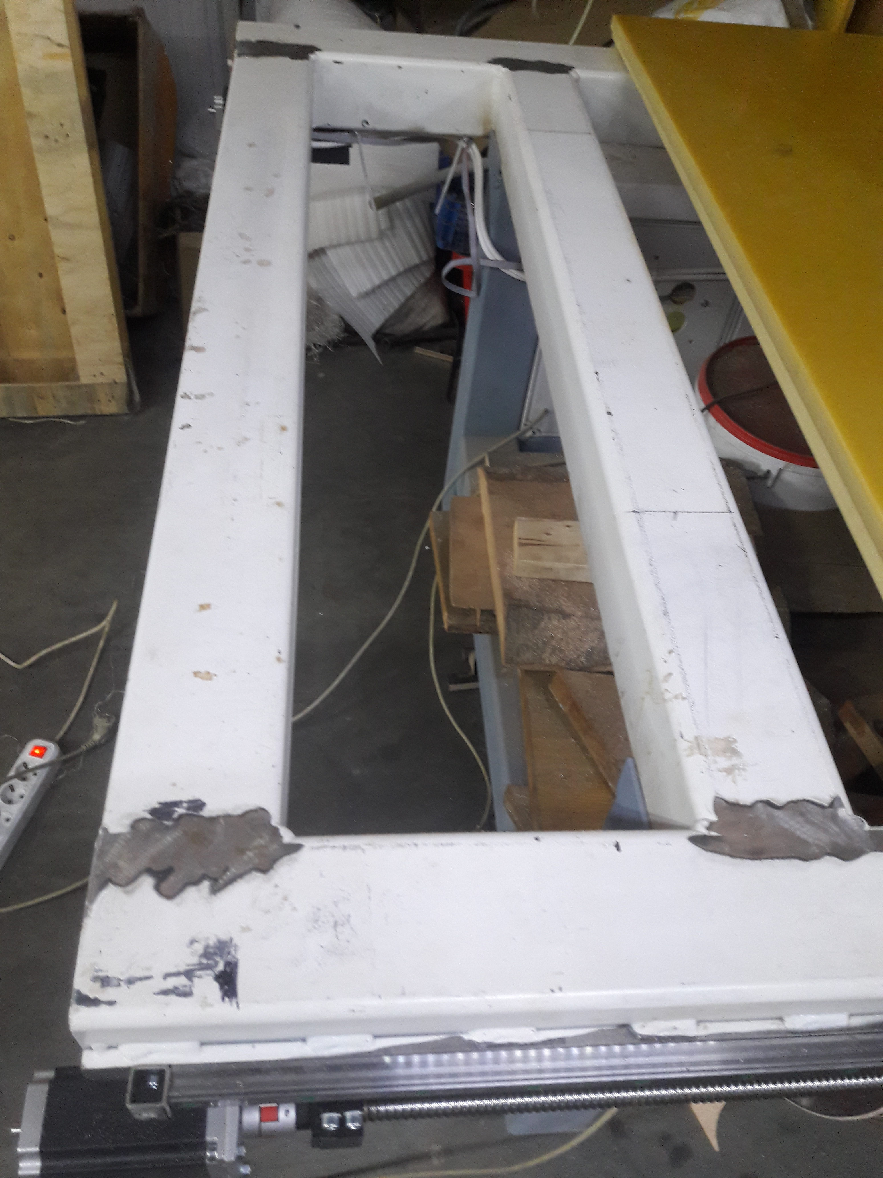

Немного предыстории .Началось с того ,что я первую реинкарнацию 3Д принтера сделал на трапециях 8х8 ,поимел жуткие пропуски шагов и переделал на ремни ,а полметровые винты остались .Следующий шаг мебельные направляющие ,ДСП , дремель, RAMPS ,GRBL для поиграть .Но на этом уже удалось сделать две одинаковых(!) щеки из текстолита под круглые валы из задних амортизаторных стоек какого то авто ,а так же детали зетки и подвижного стола .Всё поехало на подшипниках ,на зетку докупил трапецию 8х2 с опорными подшипниками .На остальных осях опорные тоже есть.Стол катается на "рельсах" для подвески кухонных полок из икеи. К этому времени подоспел шпиндель 300 ватт .На зетку поставил вторую гайку для выборки люфта .Это уже был станок ,скажу я вам !Даже 3Д изделие из STL с переворотом осилил без напряга ! Но перед этим прошли жуткие пляски с управлением ,без концевиков я принципиально не могу ,но все попытки победить RAMPS потом Нано шилд ,потом самодельный шилд под Мегу с GRBL 1.1 не увенчались успехом ! Вокруг станки ,ДРЛки ,драйвера светодиодов ,всё "фонит" ,как только активирую концевики ,максимум 15-20 минут и стоп !Короче ,для понимания основ и для поиграть GRBL годится ,но это концентрированная мУка! В результате из Нано шилда вывел провода до LPT платы типа мач 3 ,организовал обдув драйверов 8825 и погрузился в изучение ЕМС .Мач 3 попробовал (работает),но решил не распыляться на 2 направления .На этом же "мелком " неспешно обрабатывал временные детали для "большого брата" в том числе из "пластилинового " люминя 3х мм кукурузой ,это было нЕчто !Теперь мелкий в изгнании под столом ,разбирать жалко а модернизировать уже не стану ,отдать бы кому по себестоимости на опыты .Может быть мой опыт пойдёт кому то на пользу.К стати в амортизаторах часто бывают штоки 20 мм а в леруа мерлене 3/4е латунные фитинги имеют внутренний диаметр прям чуть меньше. Если на куске штока прорезать "болгаркой " вертикальные или спиральные борозды ,то получаем развёртку нужного размера .В результате имеем неплохие направляющие ,например для параллельных тисков .Как нибудь переделаю принтер на Н-ВОТ ,стол повешу на такие валы.
вот из 5и слоёв 10мм текстолита (6751 просмотр) <a class='original' href='./download/file.php?id=178674&sid=84595af156e43e8e1887317abba8bd87&mode=view' target=_blank>Загрузить оригинал (2.73 МБ)</a>
UAVpilot писал(а):Неудивительно, сей UPS максимум может 865Вт отдавать в нагрузку...
Извиняюсь, двусмысленно сформулировал. Пусть будет так:
С таким UPS, как на фото гражданинъ, такое будет не удивительно, этот UPS максимум может 865Вт отдавать в нагрузку. При включении частотника ему свои конденсаторы надо будет зарядить и он имеет полное право потребить от сети полную заявленную мощьность.

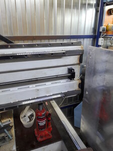

Всё же решил модернизировать ось "Х" пока не всё совсем подорожало .1180 не получилось ,вышло 1105 .Решил взять двойную гайку на ШВП2005 и не учёл что она будет упираться в опору конца винта.А так же нужны зазоры для прессмаслёнок ...короче есть что есть .20я ШВП это конечно сила ! Брал на али у того же продавца ,что и в первый раз .Тогда потерялись заглушки на рельсы ,не все но много. В этот раз попросил прислать немного лишних ,так теперь не знаю куда их девать !И попросил шариков в запас ,так он прислал пакет штук 200 наверное!Посылка пришла довольно быстро невзирая на ковид ,но компания ПЭК выдала её на доставку курьеру и......потеряла на полтора месяца ! Короче за неделю до конца защиты всё ж привезли в целости и сохранности!Замена прошла на удивление быстро и легко . Рельсы брал немного длиннее ,что бы попасть на старые резьбы ,думал буду резать оба конца ,но обошлось одним .Поддомкратил один край портала ,открутил 2 винта ,вручную отъехал одной опорой,и выдвинул старые рельсы из кареток по очереди установив новые .С ШВП тоже не проблема ,только пришлось применить "аймашининг-шуруповёртинг" и подогнать крепление кронштейна гайки .Оставил кронштейн по центру поэтому расход оси чуть меньше .Снятые рельсы и 1605 ШВП с двойной гайкой на что ни будь сгодятся .Ну как то так ,я доволен !Осталось доделать стол ,4ю ось.......
результат (3388 просмотров) <a class='original' href='./download/file.php?id=189878&sid=84595af156e43e8e1887317abba8bd87&mode=view' target=_blank>Загрузить оригинал (4.23 МБ)</a>
результат
снятие верхней направляйки (3388 просмотров) <a class='original' href='./download/file.php?id=189879&sid=84595af156e43e8e1887317abba8bd87&mode=view' target=_blank>Загрузить оригинал (3.99 МБ)</a>
выдвинул из кареток (3388 просмотров) <a class='original' href='./download/file.php?id=189880&sid=84595af156e43e8e1887317abba8bd87&mode=view' target=_blank>Загрузить оригинал (3.81 МБ)</a>
выдвинул из кареток
20ШВП -моща! (3388 просмотров) <a class='original' href='./download/file.php?id=189881&sid=84595af156e43e8e1887317abba8bd87&mode=view' target=_blank>Загрузить оригинал (3.65 МБ)</a>
20ШВП -моща!

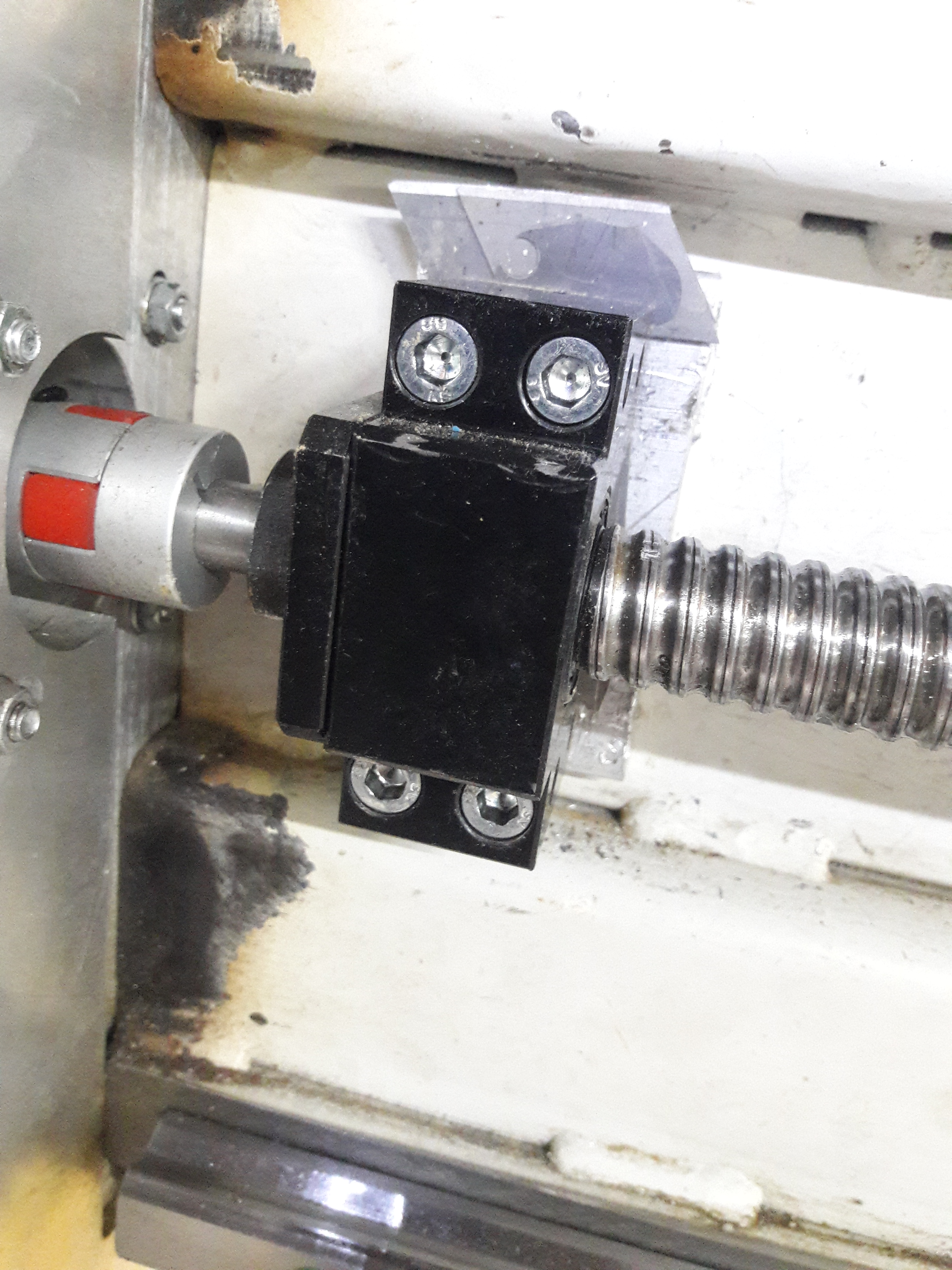

двойная гайка (3388 просмотров) <a class='original' href='./download/file.php?id=189882&sid=84595af156e43e8e1887317abba8bd87&mode=view' target=_blank>Загрузить оригинал (3.28 МБ)</a>
двойная гайка

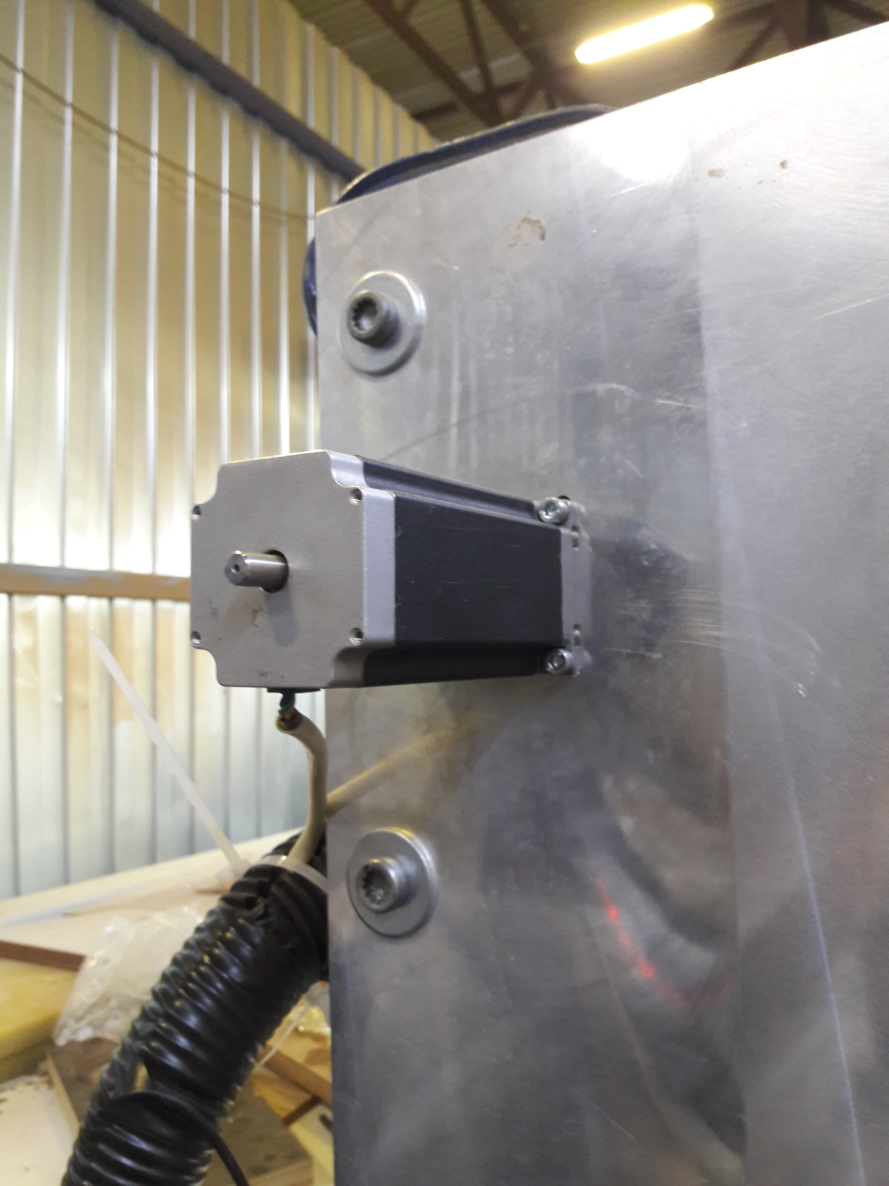

шаговик на новом месте (3388 просмотров) <a class='original' href='./download/file.php?id=189883&sid=84595af156e43e8e1887317abba8bd87&mode=view' target=_blank>Загрузить оригинал (3.48 МБ)</a>
ближе нельзя ,маслёнки (3388 просмотров) <a class='original' href='./download/file.php?id=189884&sid=84595af156e43e8e1887317abba8bd87&mode=view' target=_blank>Загрузить оригинал (4.02 МБ)</a>

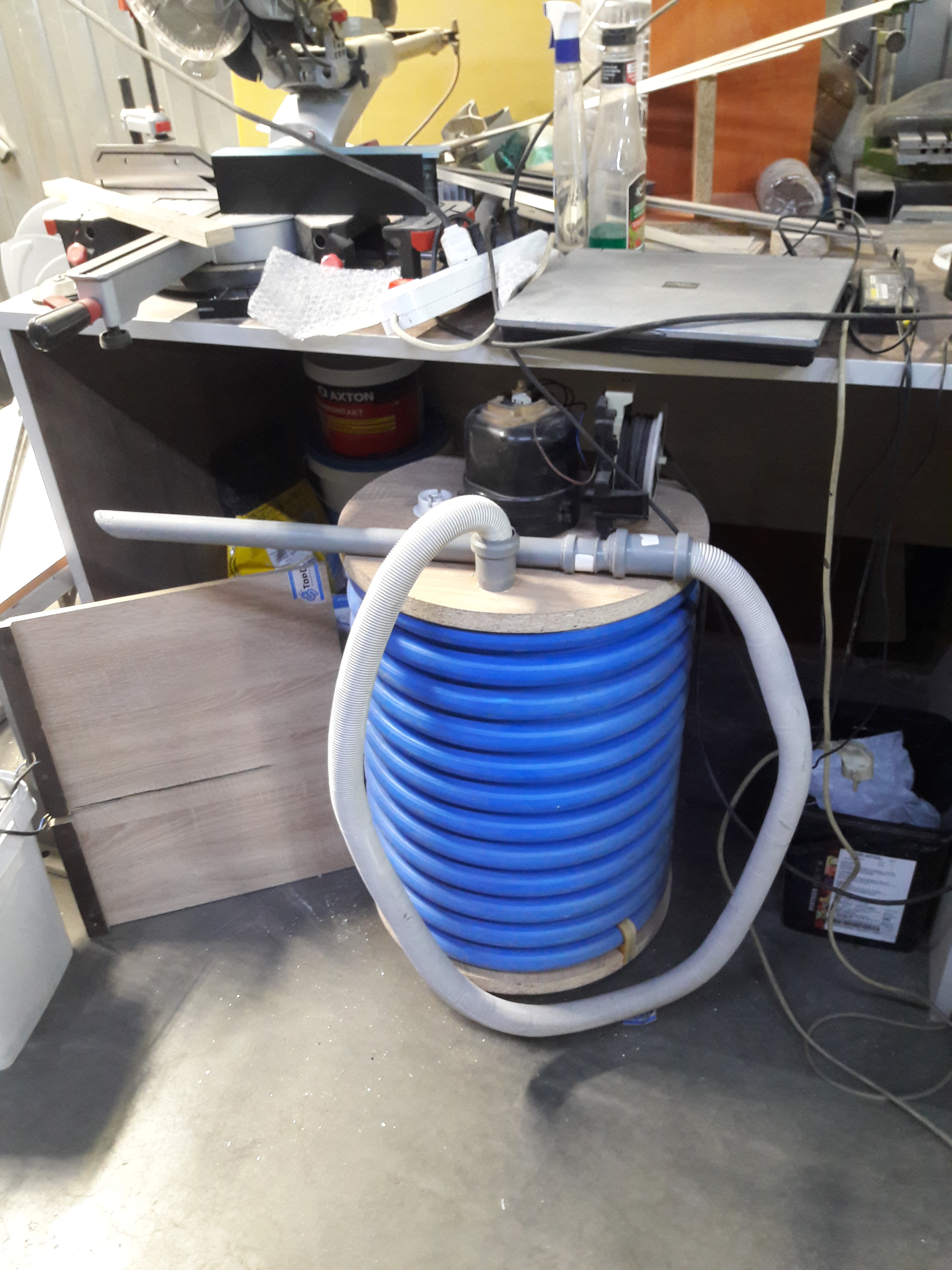

ручная &quot;аспирация&quot; из обрезка пластиковой трубы (3388 просмотров) <a class='original' href='./download/file.php?id=189886&sid=84595af156e43e8e1887317abba8bd87&mode=view' target=_blank>Загрузить оригинал (3.9 МБ)</a>
ручная "аспирация" из обрезка пластиковой трубы

Вот это станок, так станок! я похоже, так игрушку собрать хочу))
аспирация, бочка синего цвета это из чего?

Да ладно,это тоже самопальщина ! Это не аспирация, а пылесос аля "циклон" , мотор от бытового боша правда большого ,всё равно долго нельзя гонять .Бочка это кусок водопроводной трубы ,соседи торгуют ими ,дали отпилить кусок от испорченной. Размеры поля X Y видишь ? А рельсы тоже 1400 Х1300!

гражданинъ писал(а): 20ШВП -моща!
хотел везде их поставить, но понял что для начала не нужно))

Прикольно, труба за место кабель канала! Это точно возьму к себе)
