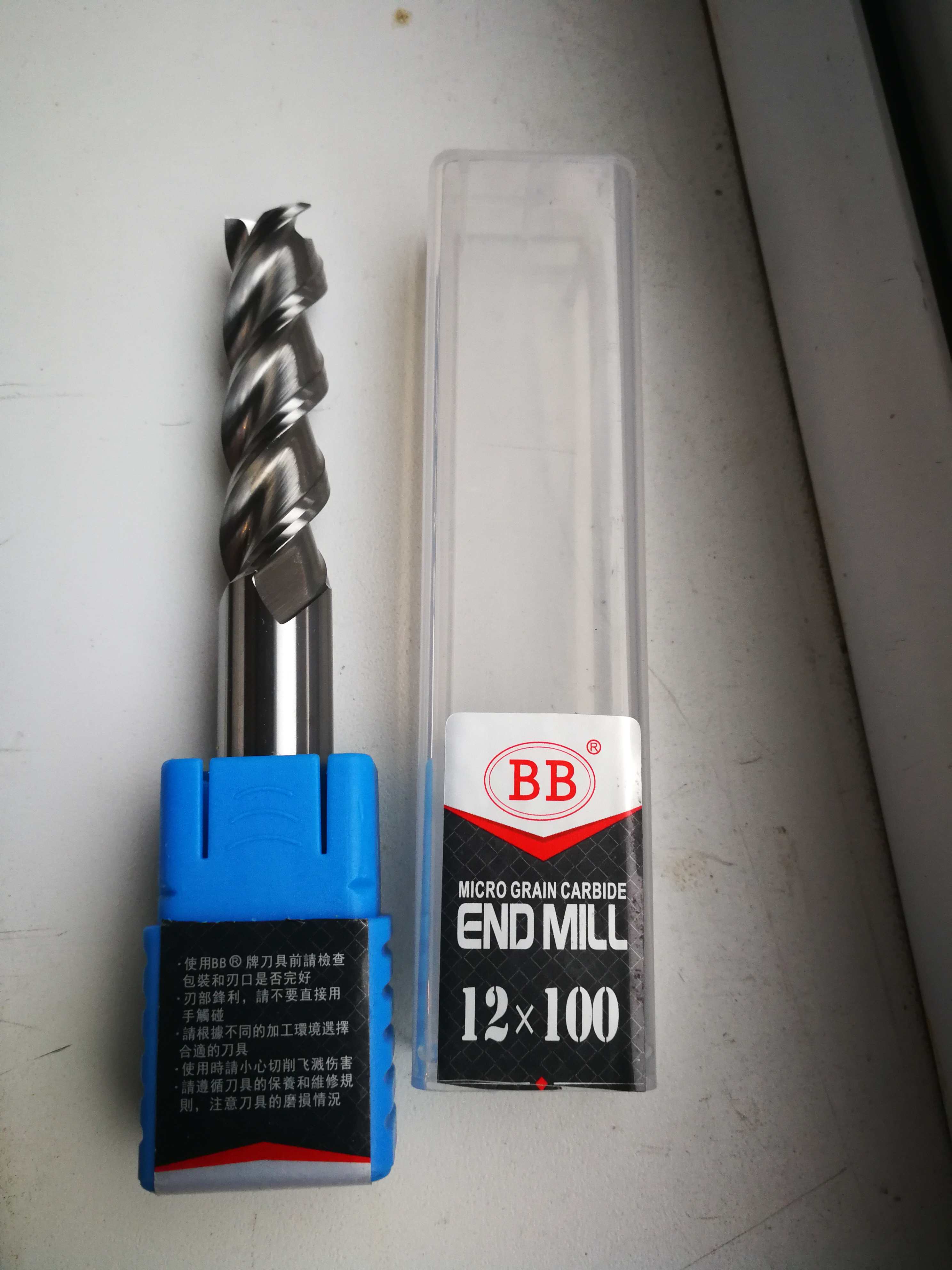

Вот пришла на днях. 12 диаметр 45 режущая часть

большая режущая часть плохо. эти фрезы звенят пищат от того что не жесткие.
Re: 600х400 из профиля (открытый проект)
нормальная рабочая часть не больше 3х диаметров. если надо глубже то лучше обниженый хвостовик чем длинная спираль.

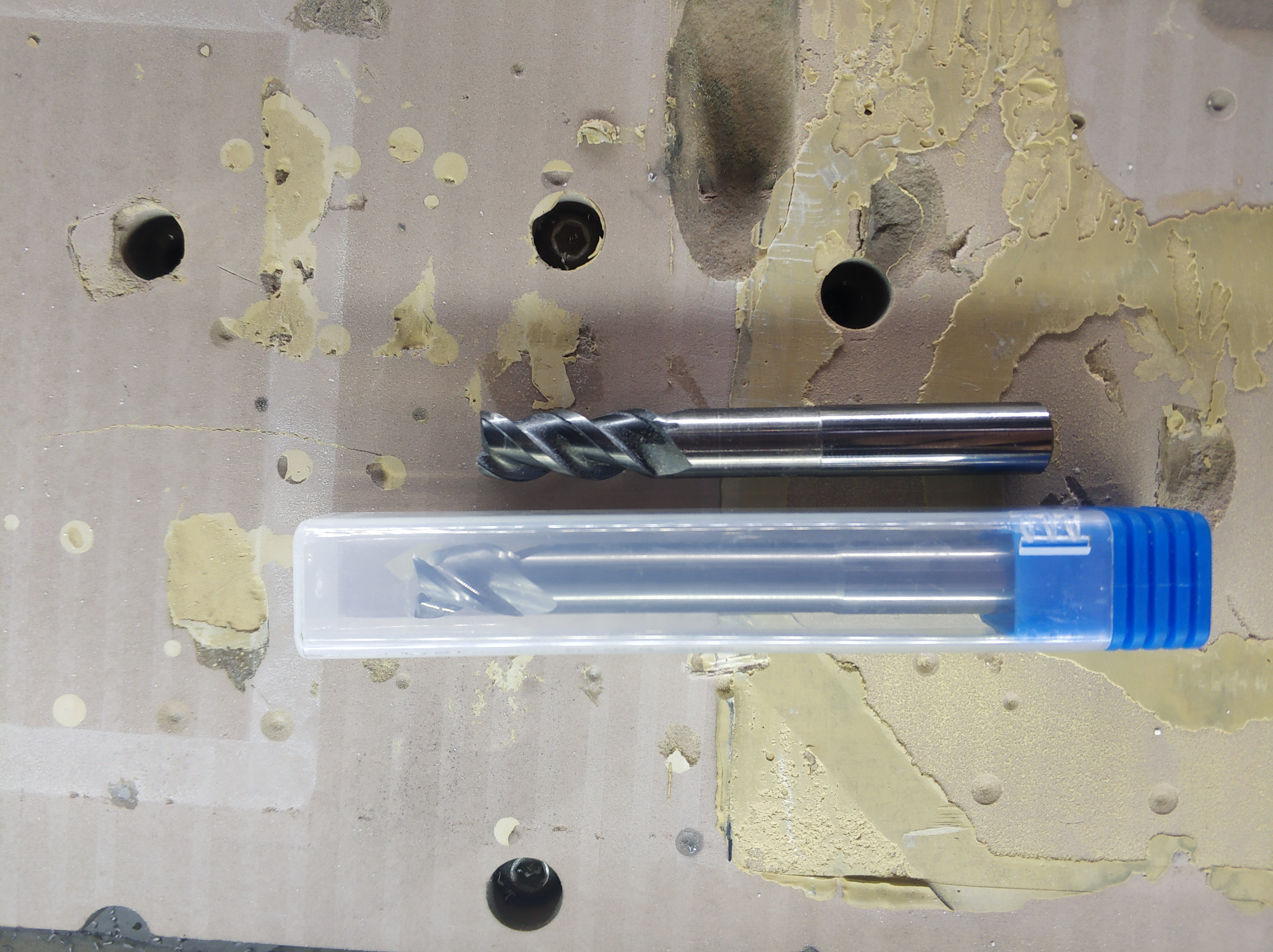

У меня обиженная до 45мм десятка, обнижали на токарке.
Искаровская фреза, живучая пипец, стока она натерпелась, ещё на первом станке начал ее пользовать.
Готовую можно у Маузера купить, как она в работе ничего не могу сказать, это не моя)))
На фото для сравнения габаритов.
У меня есть 12 мм с режущей частью 50 мм, на чистовой хорошо идет

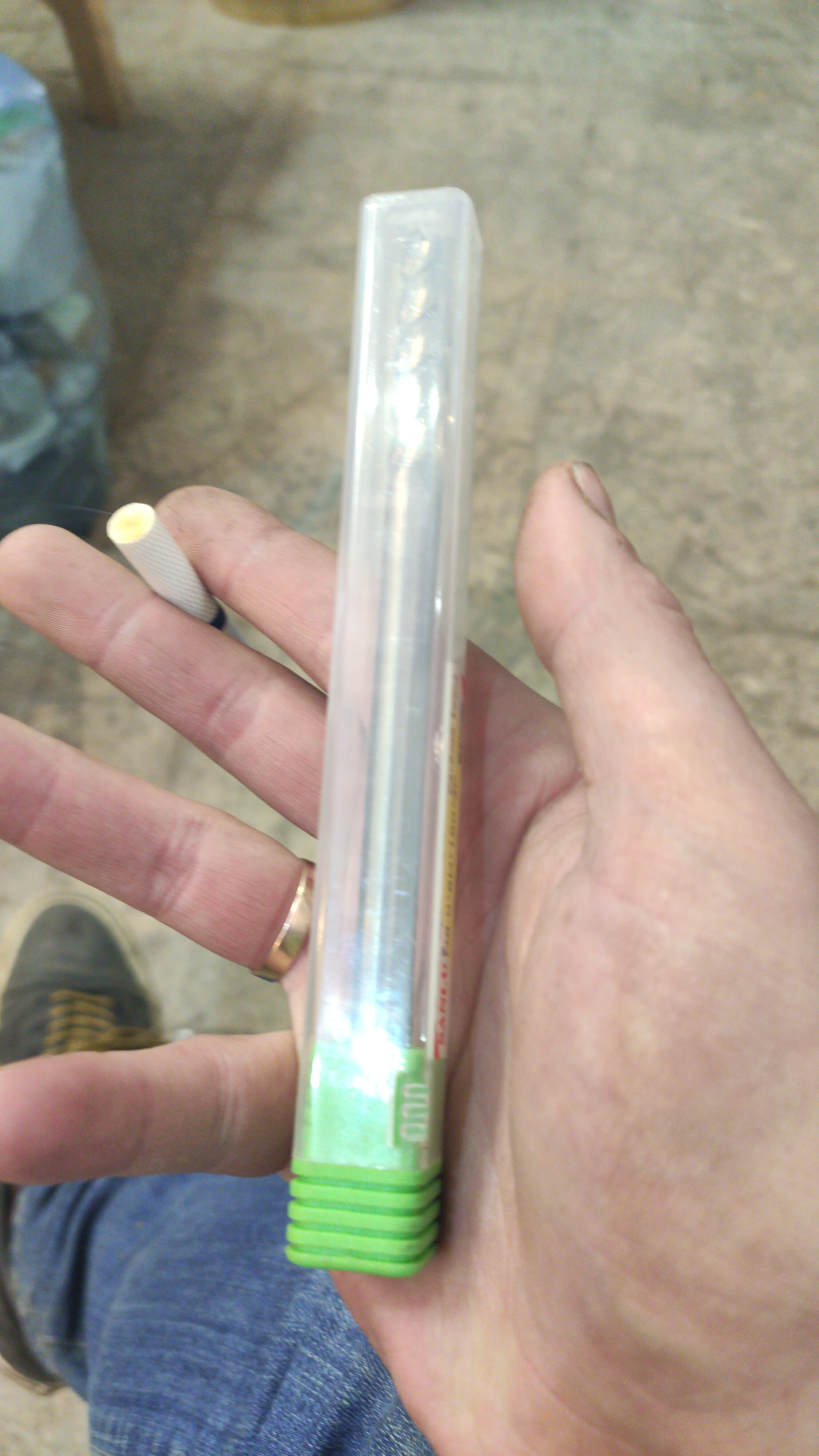

Тут фрезами меряются?

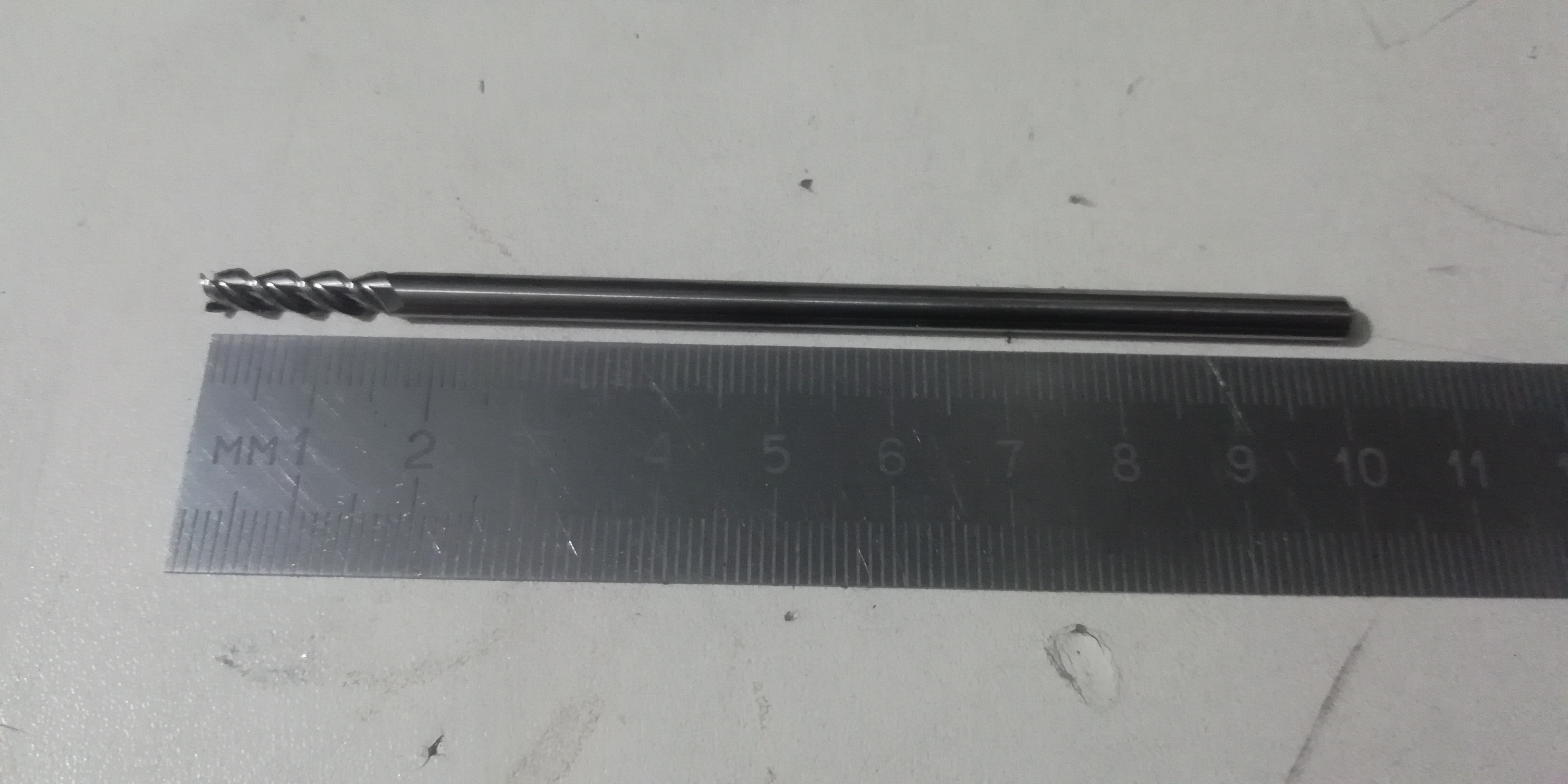

4мм длиной 100мм
Даже пробовать не буду ей работать)

А сколько зубов? Люминь? Шли мне почтой! Мне как раз она нужна под одну задачу неторопливой, но глубокой выборки.
Я пробовал 4 мм длина 60 , нервотрепка :hehehe:

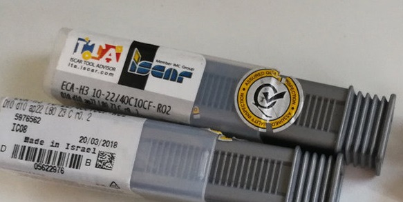

Сообщения: 2893
frezeryga писал(а):большая режущая часть плохо. эти фрезы звенят пищат от того что не жесткие.
Я заказал для чистового прохода торца 40мм дюрали за раз. А режу Искаром 10мм режущая 22мм обнижена до 40мм.

Точность сложно обеспечить, даже на малых съемах погуливает
Но было нужно и пришлось царапать по немногу :)

делать чистовое контурение за раз плохо поскольку отгибает. я делаю спирально с шагом 5мм

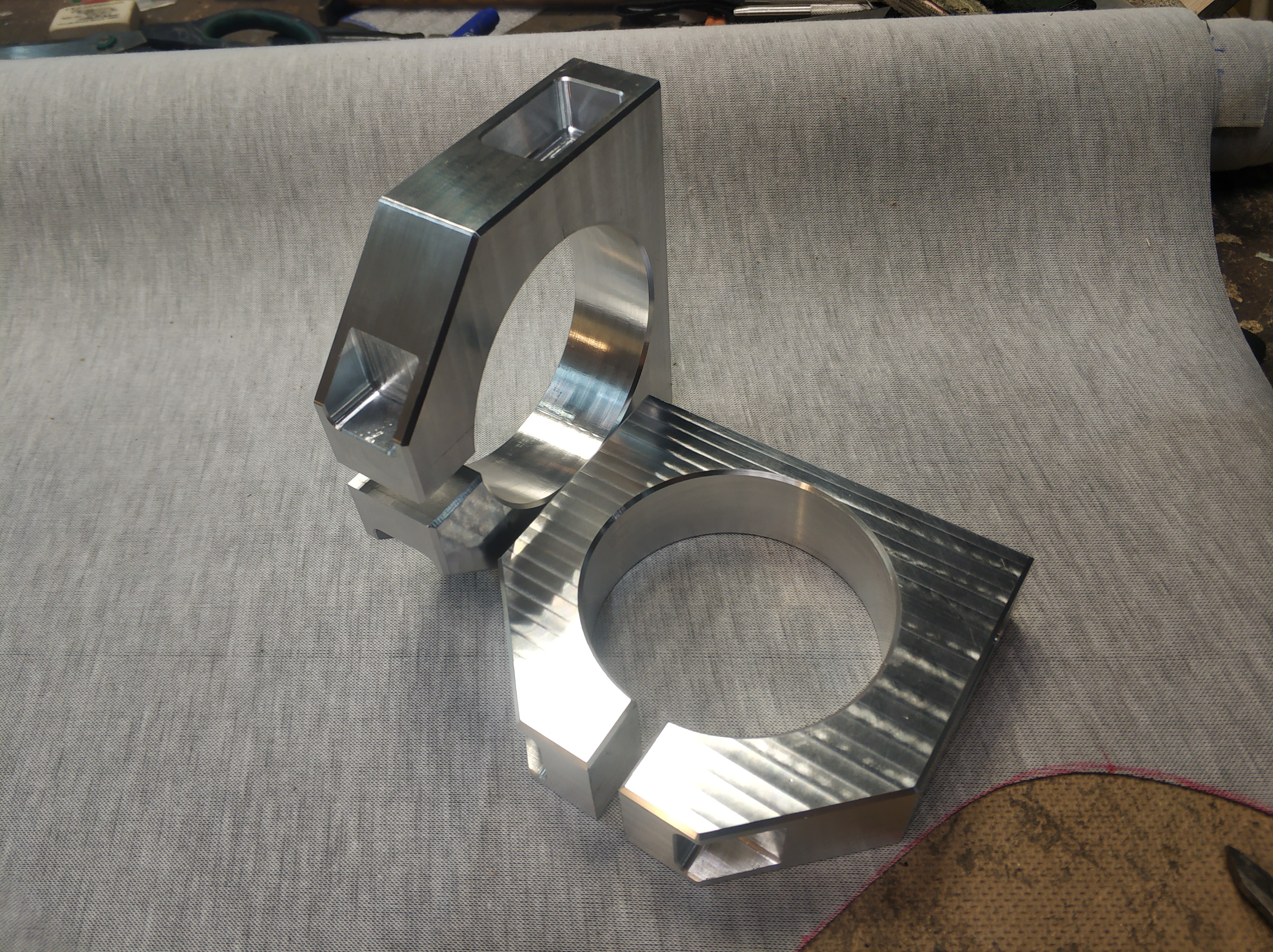

Хомутики вчера родились)))
Ща допиливаю последние детали, это ребра и крепление мотора, небольшое видео с аймашем, фреза 6мм обниженная до22, режим тройка, угол реза немного уменьшен, в принципе оч тихо режет.

А как обнижали фрезу? Тупо на токарном станке?
