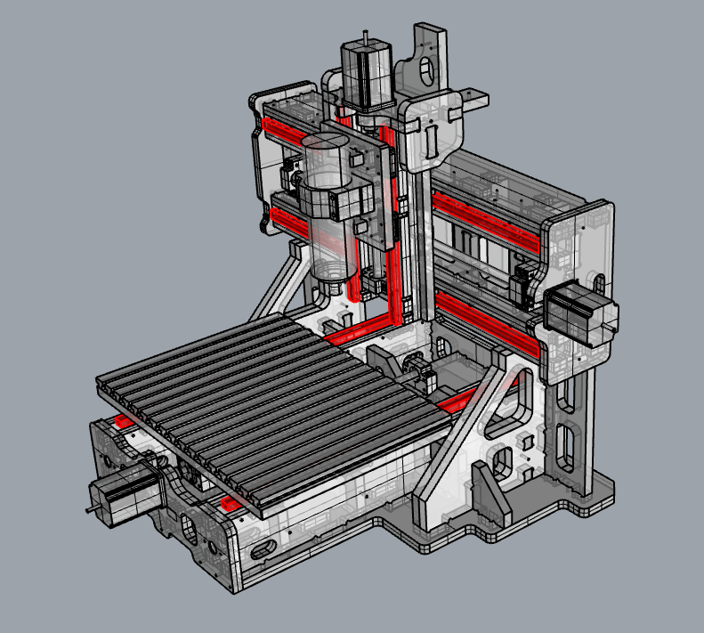

Сообщение glorius »
Снимок.PNG (13250 просмотров) <a class='original' href='./download/file.php?id=157095&mode=view' target=_blank>Загрузить оригинал (279.42 КБ)</a>
порезал часть деталей, поспешил, придется переделывать. :roll: Но сперва спроектирую весь станок. :thinking: Нюансов очень много, поэтому никто и не спешит поделится выстраданными чертежами.

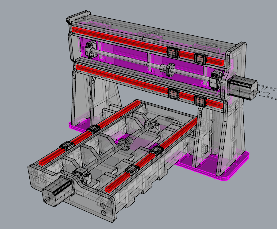

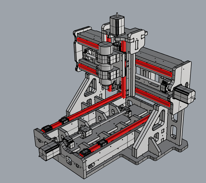

Re: Есть ли у кого чертежи фанерного станка?
Сообщение glorius »
ЧПУ 2.PNG (11758 просмотров) <a class='original' href='./download/file.php?id=178056&mode=view' target=_blank>Загрузить оригинал (130.65 КБ)</a>
Идет работа над второй версии станины. Были учтены недоработки, есть попытка облегчить вес станка, первая версия тяжелая получилась.
Samodelkin 88
Сообщения: 966
Репутация: 727
Откуда: Курган
Сообщение Samodelkin 88 »
glorius писал(а):есть попытка облегчить вес станка
Станок должен быть массивным, окна в ребрах и стойках портала лучше ликвидировать.
Сообщение moscow »
glorius писал(а):
Недавно перебирал часть своего фанерного станка.
Понял, что мне очень не хватает в станке юстировок разного рода. Часть отверстий пришлось рассверлить, появилась возможность наклонять оси в разных направлениях, после замера затягивать.
И ещё понял, что фанерный станок сделать и настроить сложнее. Приходится возводить объёмные конструкции там, где в металле просто ставишь трубу или профиль. Но получается дешевле металлического. И. для многих задач, достаточного качества.

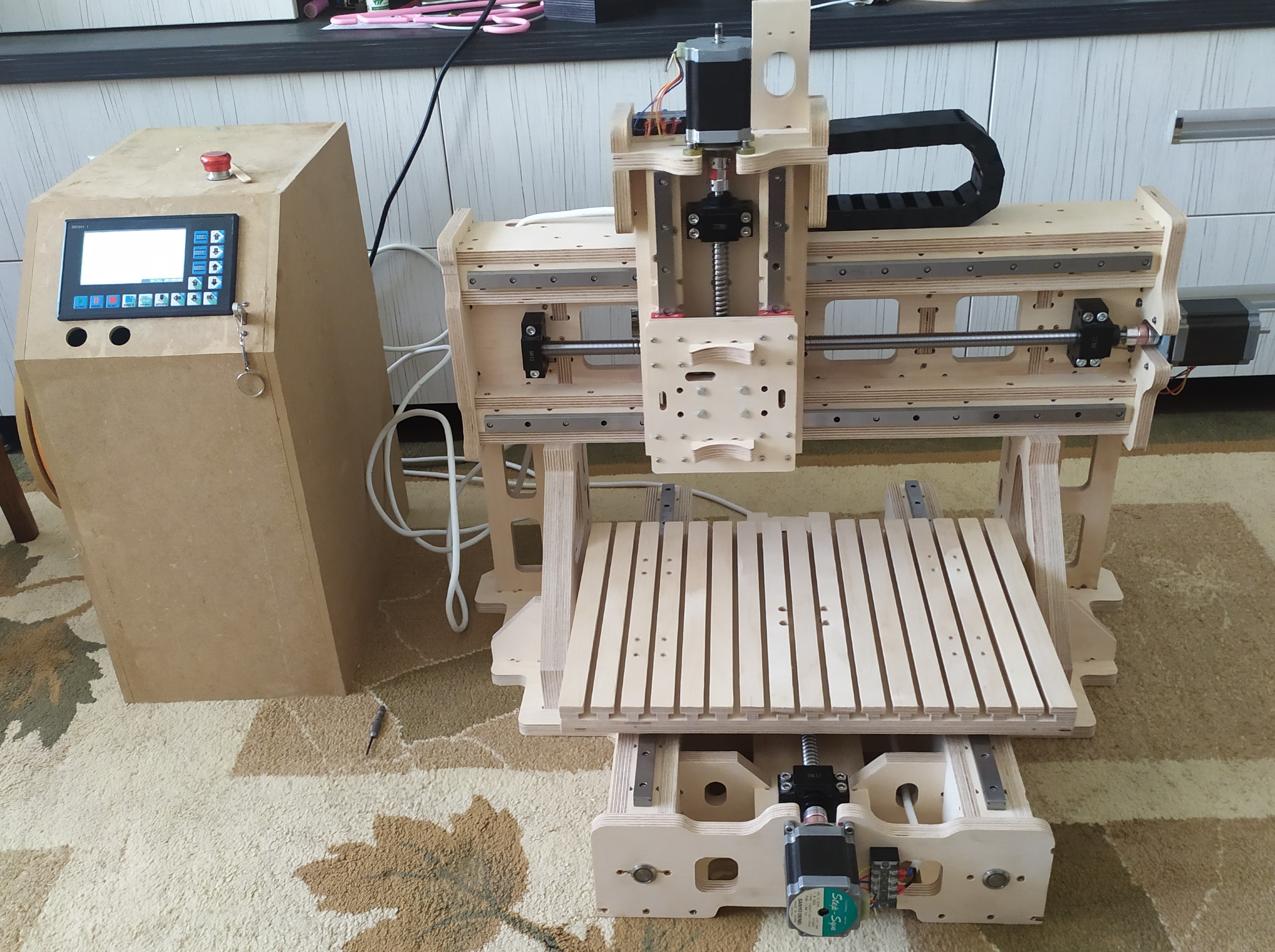

Сообщение glorius »
cnc.PNG (6780 просмотров) <a class='original' href='./download/file.php?id=181456&mode=view' target=_blank>Загрузить оригинал (206.36 КБ)</a>
вот такой фанерный ЧПУ, практически доделал... осталось стол порезать и нижнюю пластину. Также ждемс шпиндель и хомут для шпинделя. Карантин :( будь он неладен.
Дырки в фанере не нужны. Они нужны только в металле :)
Kachik
Сообщения: 1292
Репутация: 308
Сообщение Kachik »
Пару фото можно?

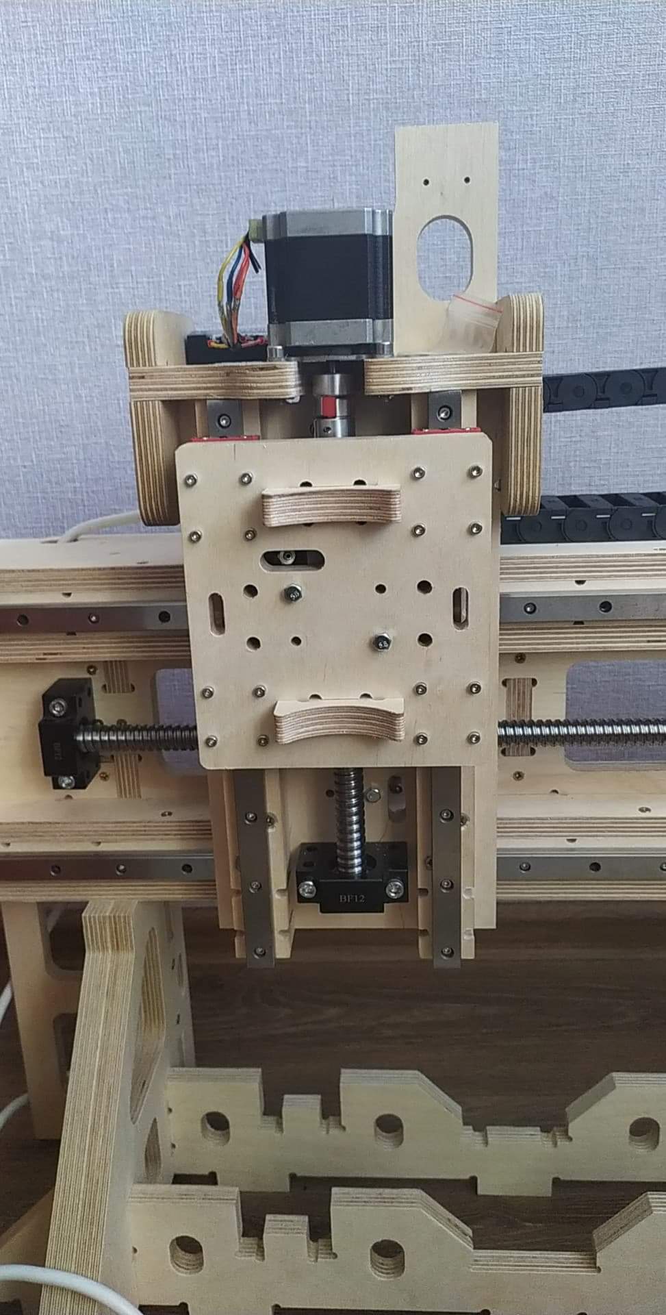

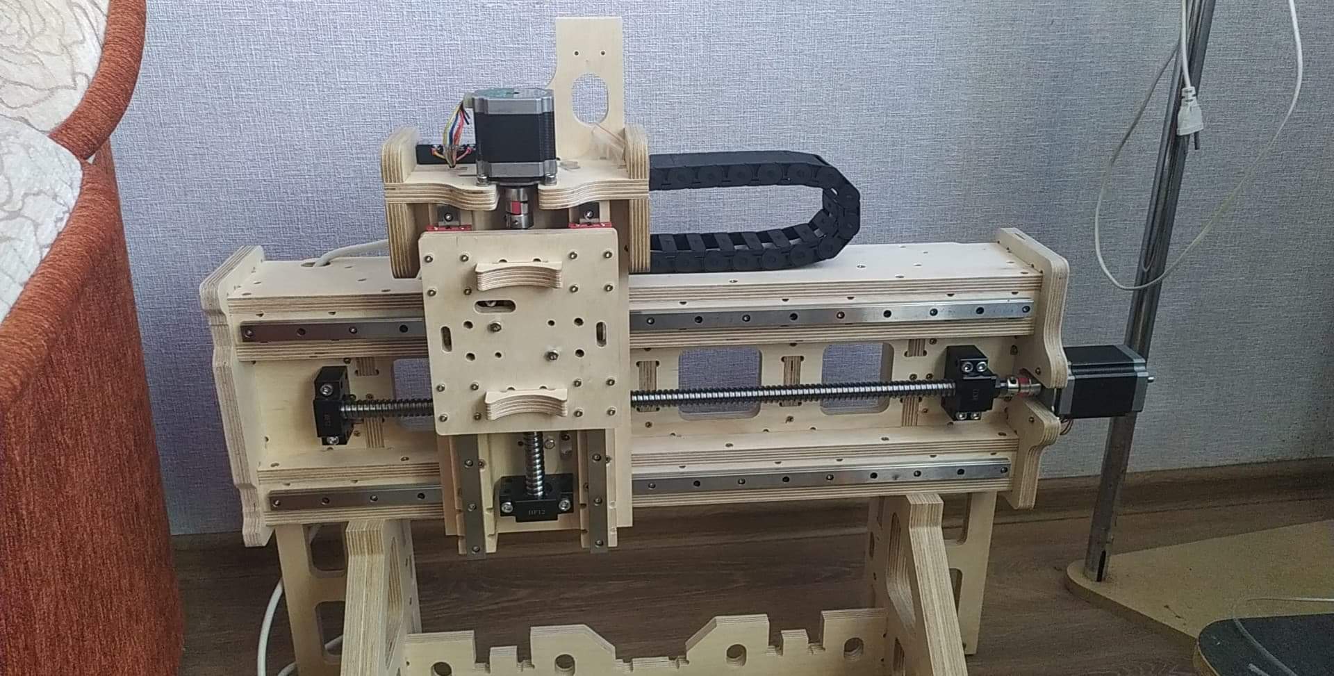

Сообщение glorius »
received_668632743953183.jpeg (6717 просмотров) <a class='original' href='./download/file.php?id=181464&mode=view' target=_blank>Загрузить оригинал (229.62 КБ)</a>
received_164222244754188.jpeg (6717 просмотров) <a class='original' href='./download/file.php?id=181463&mode=view' target=_blank>Загрузить оригинал (170.13 КБ)</a>
Mamont
Сообщения: 1667
Репутация: 391
Настоящее имя: Виталий
Откуда: РБ Минск
Сообщение Mamont »
И какой смысл в выборке окон? Снизить вес, снизить жесткость, увеличить трудоемкость?
Да просто так, чтоб было красиво :)
glorius
Сообщения: 17
Зарегистрирован: 02 фев 2019, 01:19
Репутация: 16
Настоящее имя: Вячеслав Петрович
Сообщение glorius »
Mamont писал(а):И какой смысл в выборке окон? Снизить вес, снизить жесткость, увеличить трудоемкость?
В портале окна чтоб получить доступ к гайке швп оси Х с обратной стороны. Остальные окна для лепоты, или провода через них протягивать. После сборки понял что провода от шаговых можно было протянуть через коробчатую конструкцию под рельсами. :think:, можно было и не делать окна....
