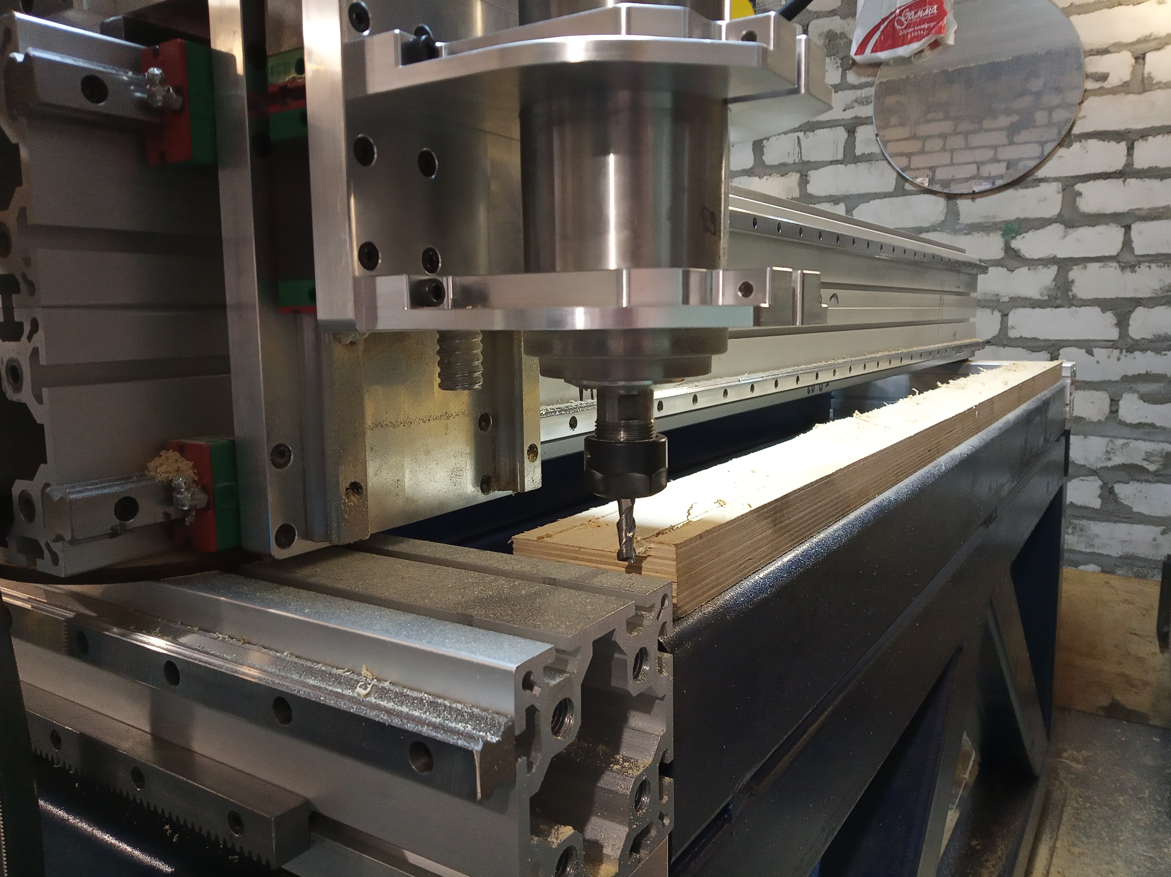

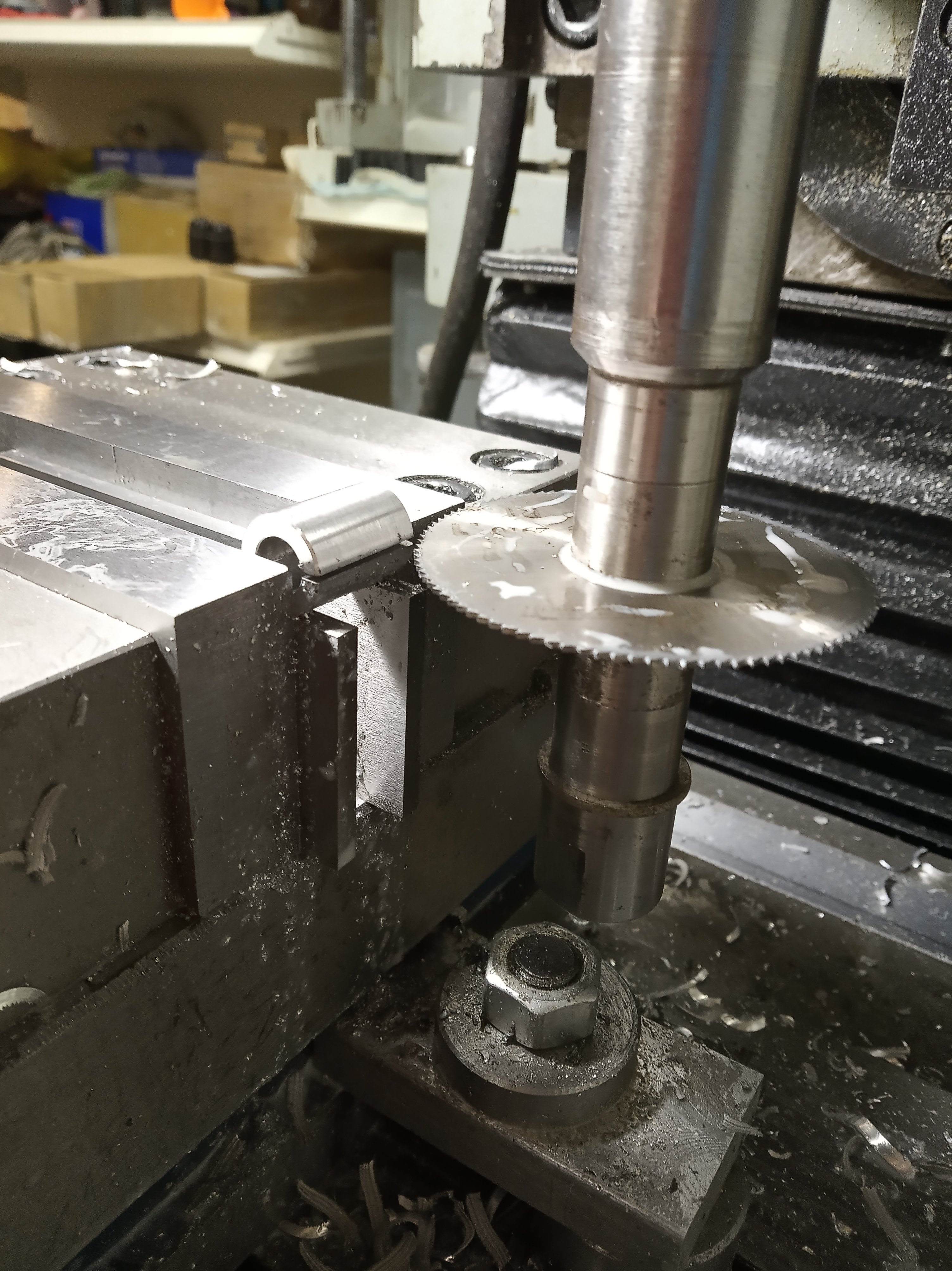

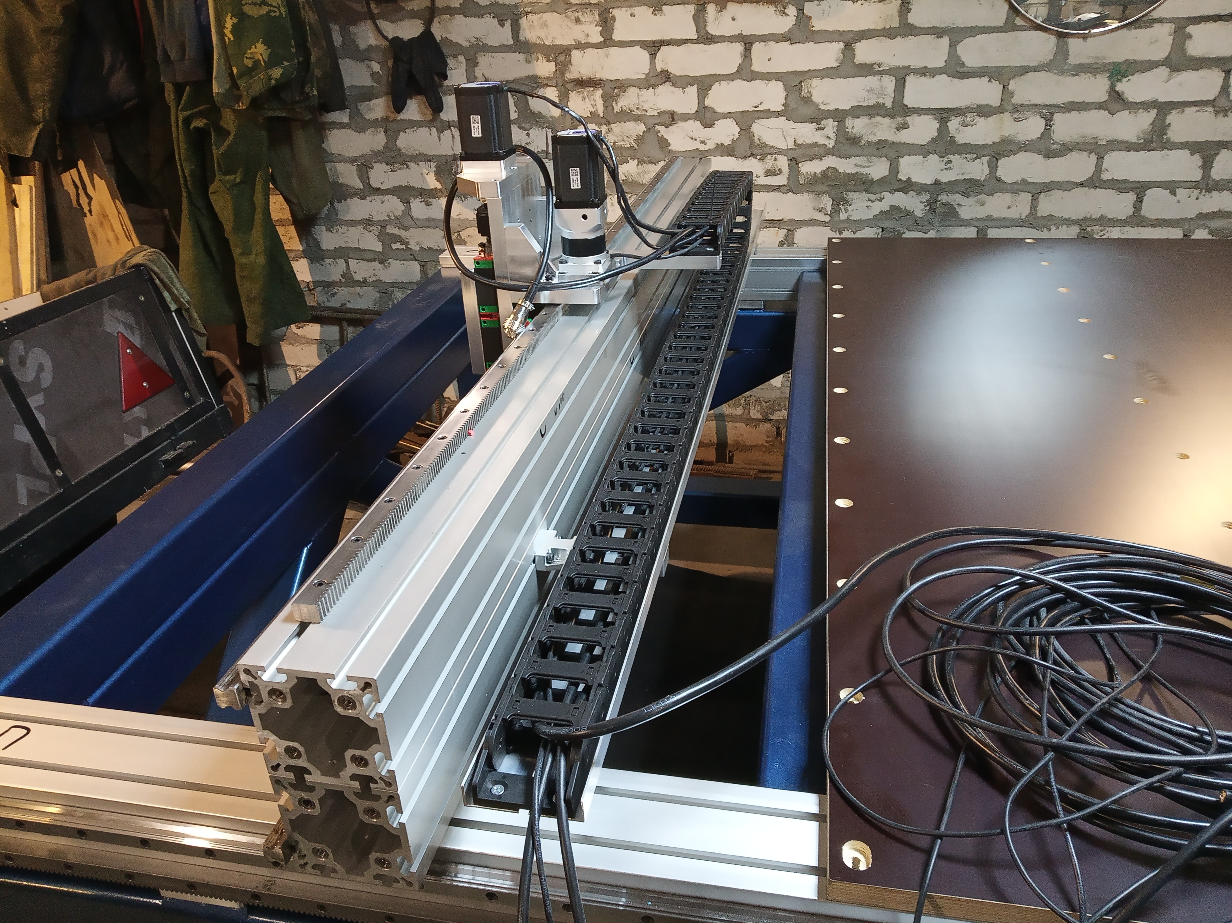

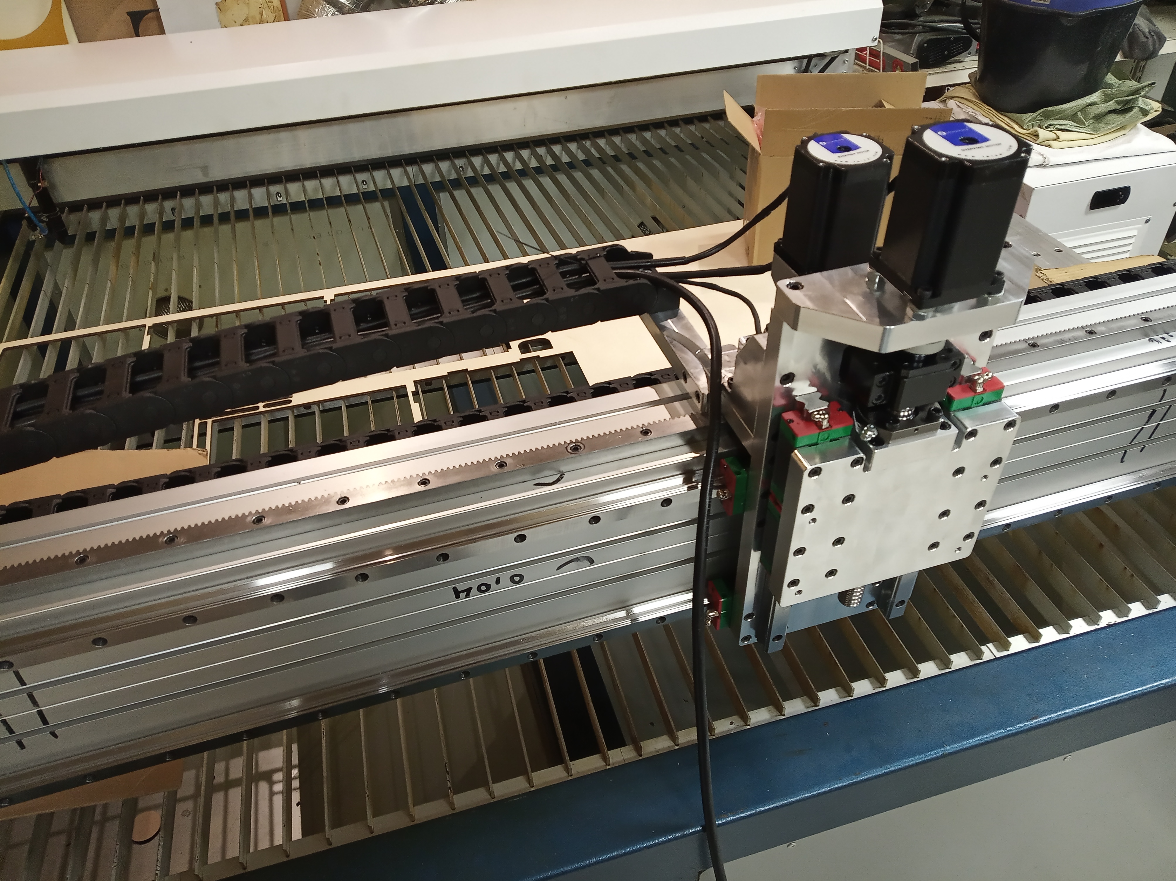

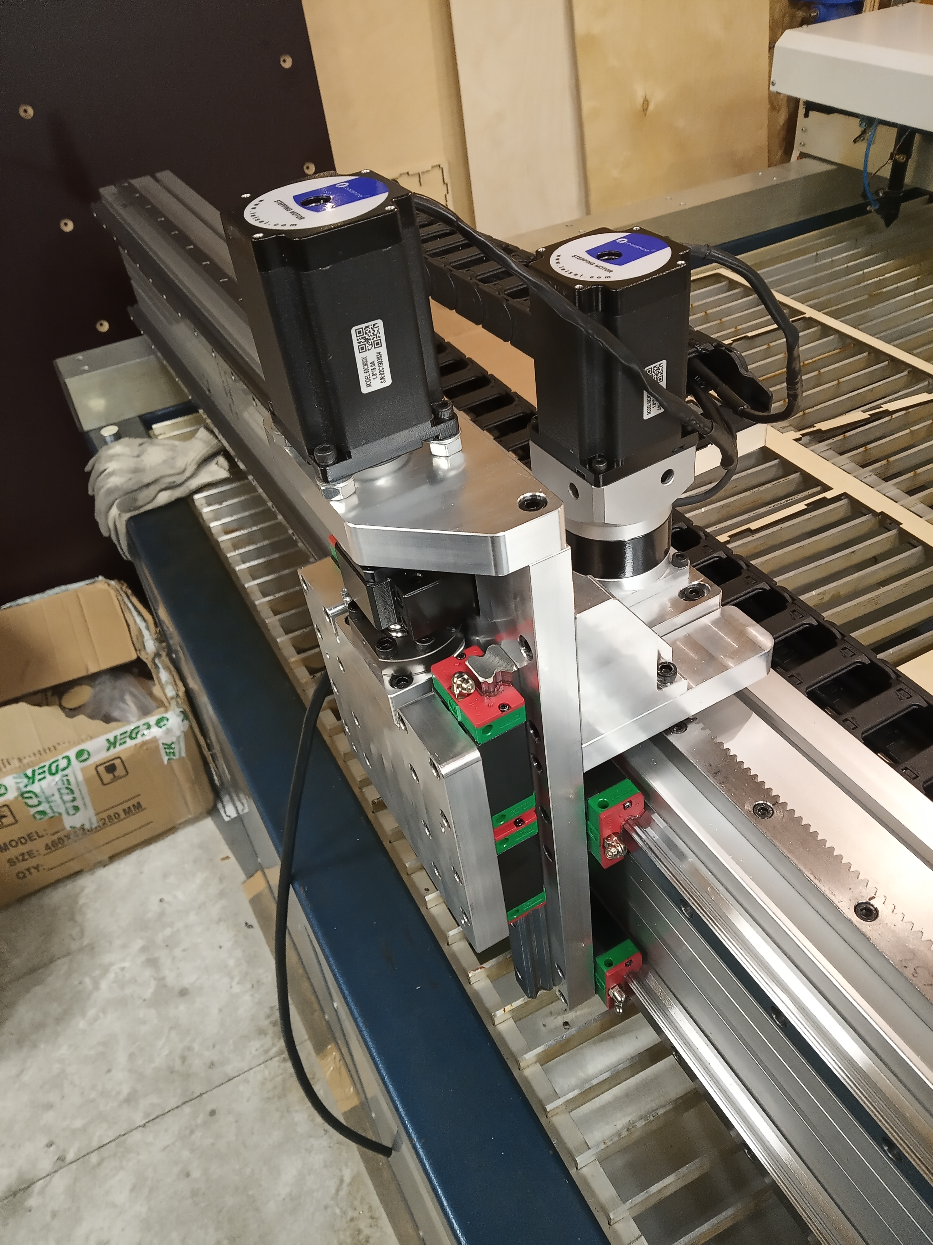

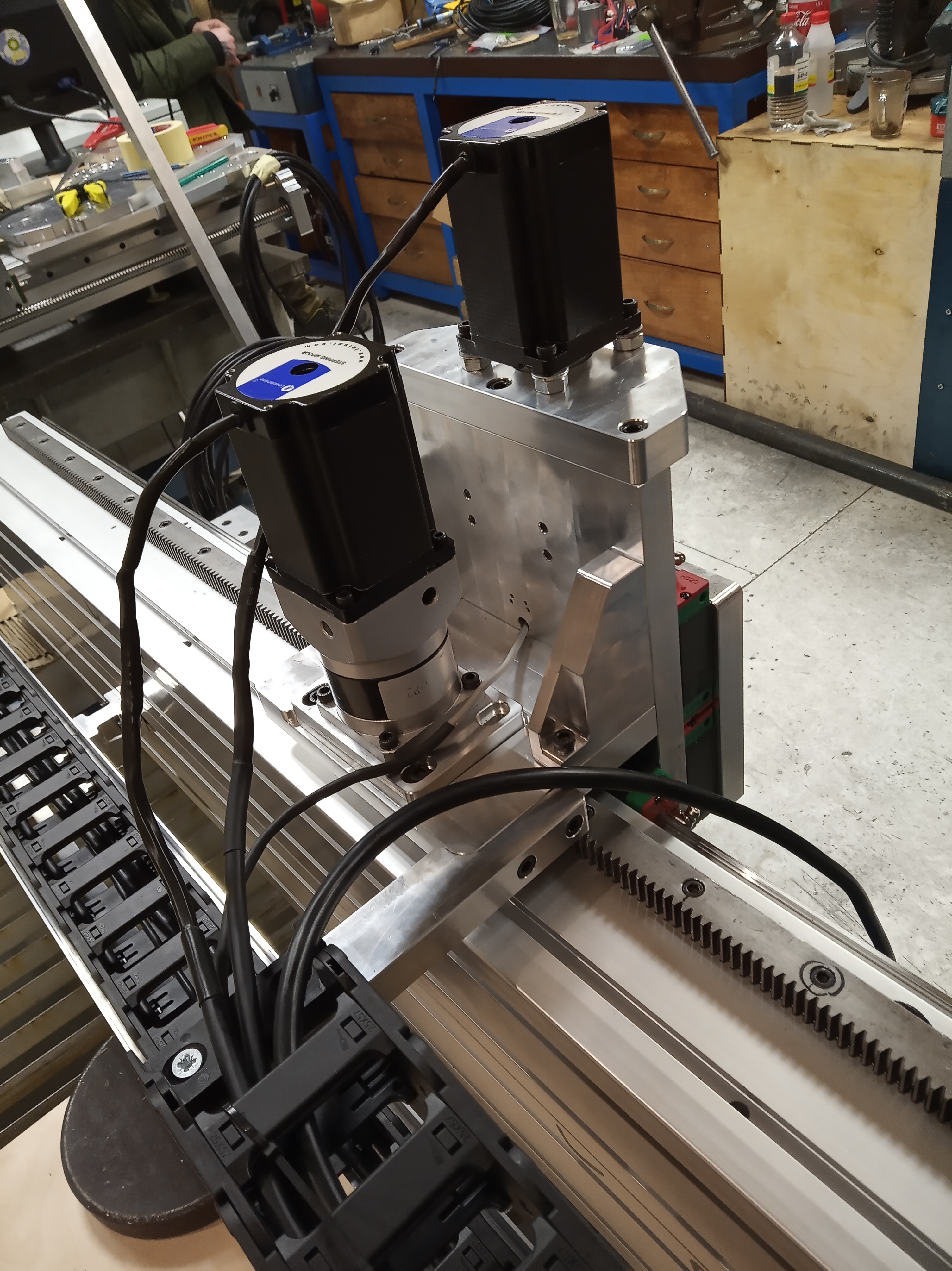

Подсобрал немного ящик с электроникой и не вытерпел - решил проверить, как работает хотя бы одна ось станка.
Т.к. портал фактически готов, то подключил к контроллеру ось У, на скорую руку настроил и покатал...
В общем, ось У 30 м/мин гоняет стабильно, ускорения 2 м/сек2, больше не пробовал.
Думаю, что ограничу скорость 25 м/мин, для такого поля вполне достаточно.
IMG_20200220_192148.jpg (9815 просмотров) <a class='original' href='./download/file.php?id=176963&mode=view' target=_blank>Загрузить оригинал (3.56 МБ)</a>
IMG_20200220_215449.jpg (9815 просмотров) <a class='original' href='./download/file.php?id=176966&mode=view' target=_blank>Загрузить оригинал (3.52 МБ)</a>
IMG_20200220_215506.jpg (9815 просмотров) <a class='original' href='./download/file.php?id=176967&mode=view' target=_blank>Загрузить оригинал (3.48 МБ)</a>
IMG_20200220_215520.jpg (9815 просмотров) <a class='original' href='./download/file.php?id=176968&mode=view' target=_blank>Загрузить оригинал (3.23 МБ)</a>

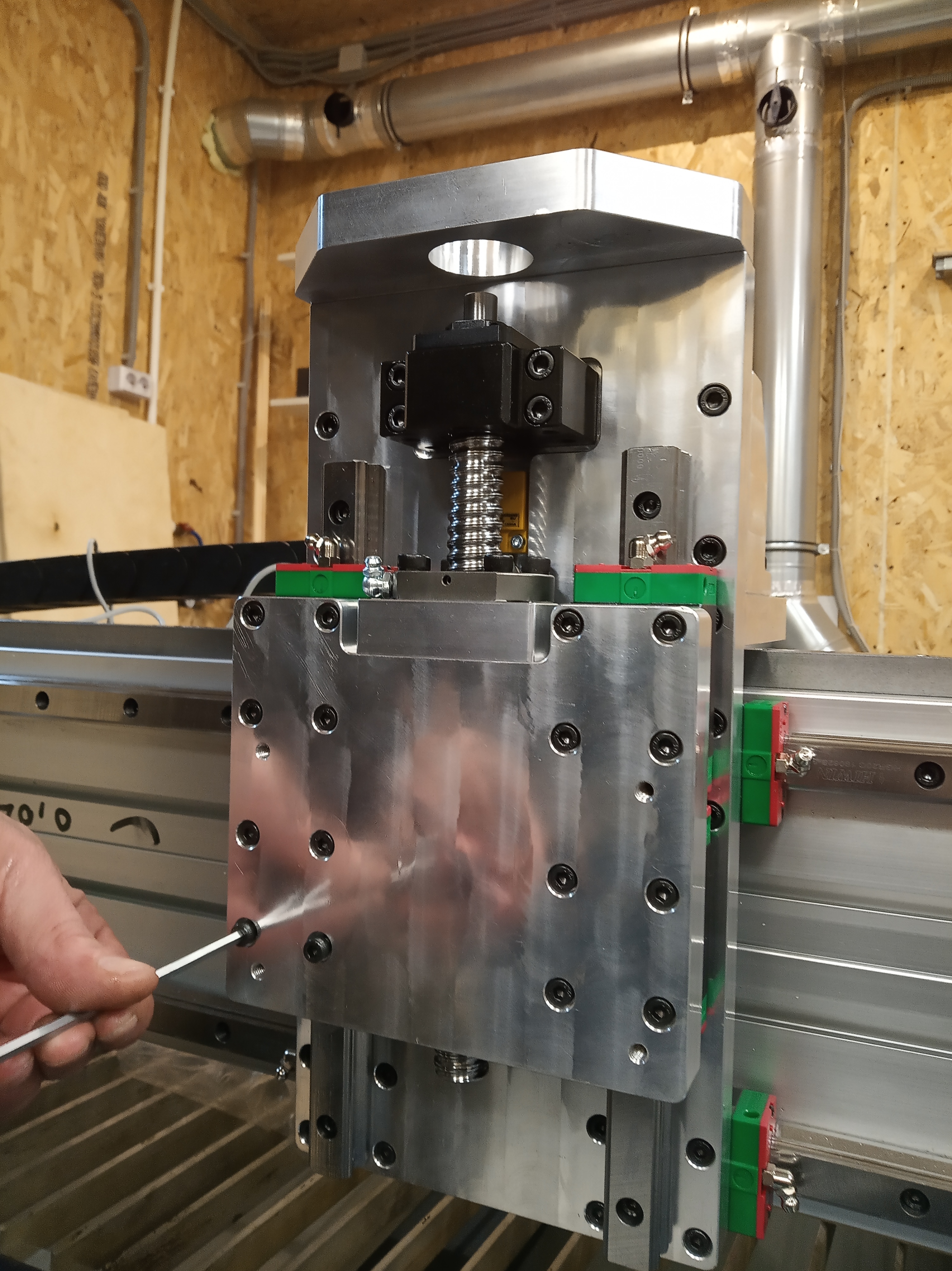

осталась кучка мелочей, которая отнимает как обычно львиную часть времени, а работы толком и не видать :)
Там досверлить, тут подточить, здесь расточить и т.д....

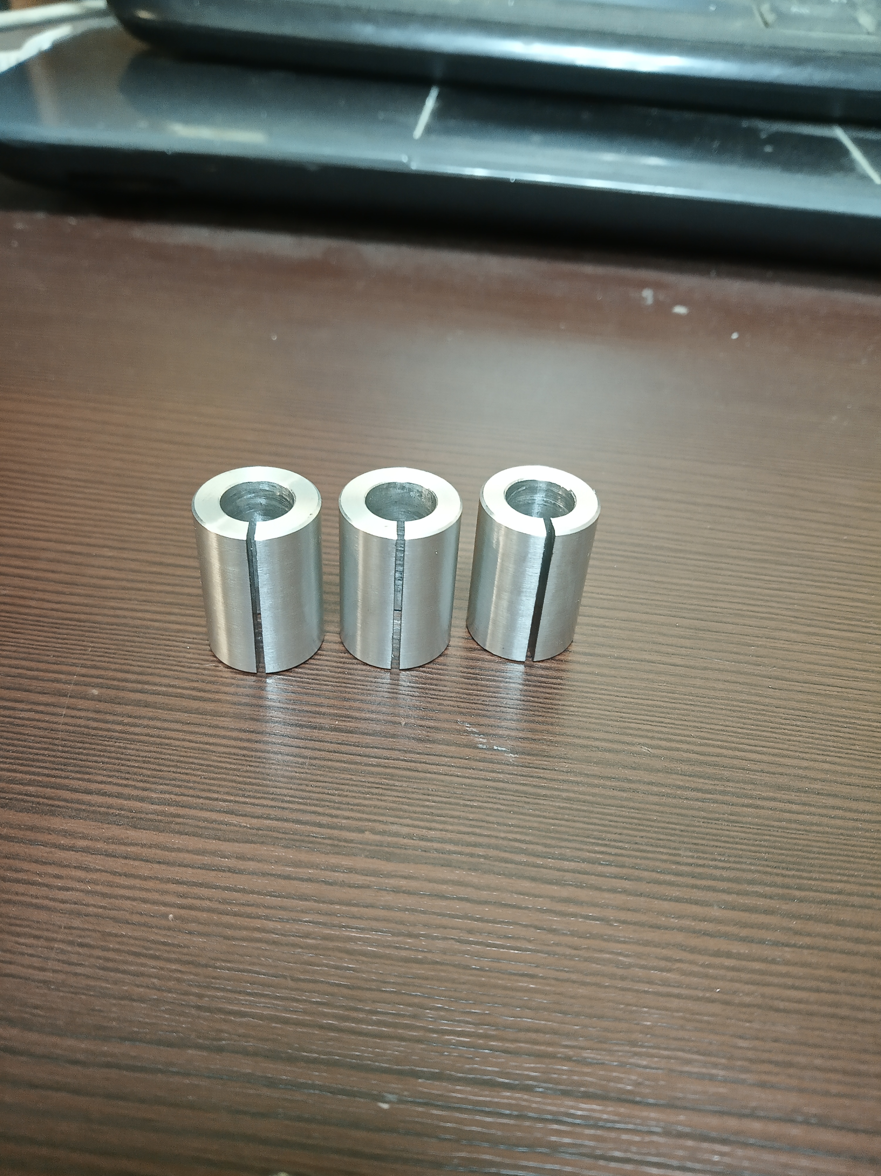

На ось Z муфта так и не пришла - пАтИрялася где-то по дороге...
Пошукав в закромах, нашел подходящую по посадкам муфту, но она большего типоразмера, теперь надо пилить проставочку под двигатель.
Так же, входной вал редуктора под вал сервы - 14 мм, а у шаговика 24го вал 8 мм, пришлось точить переходные втулки.

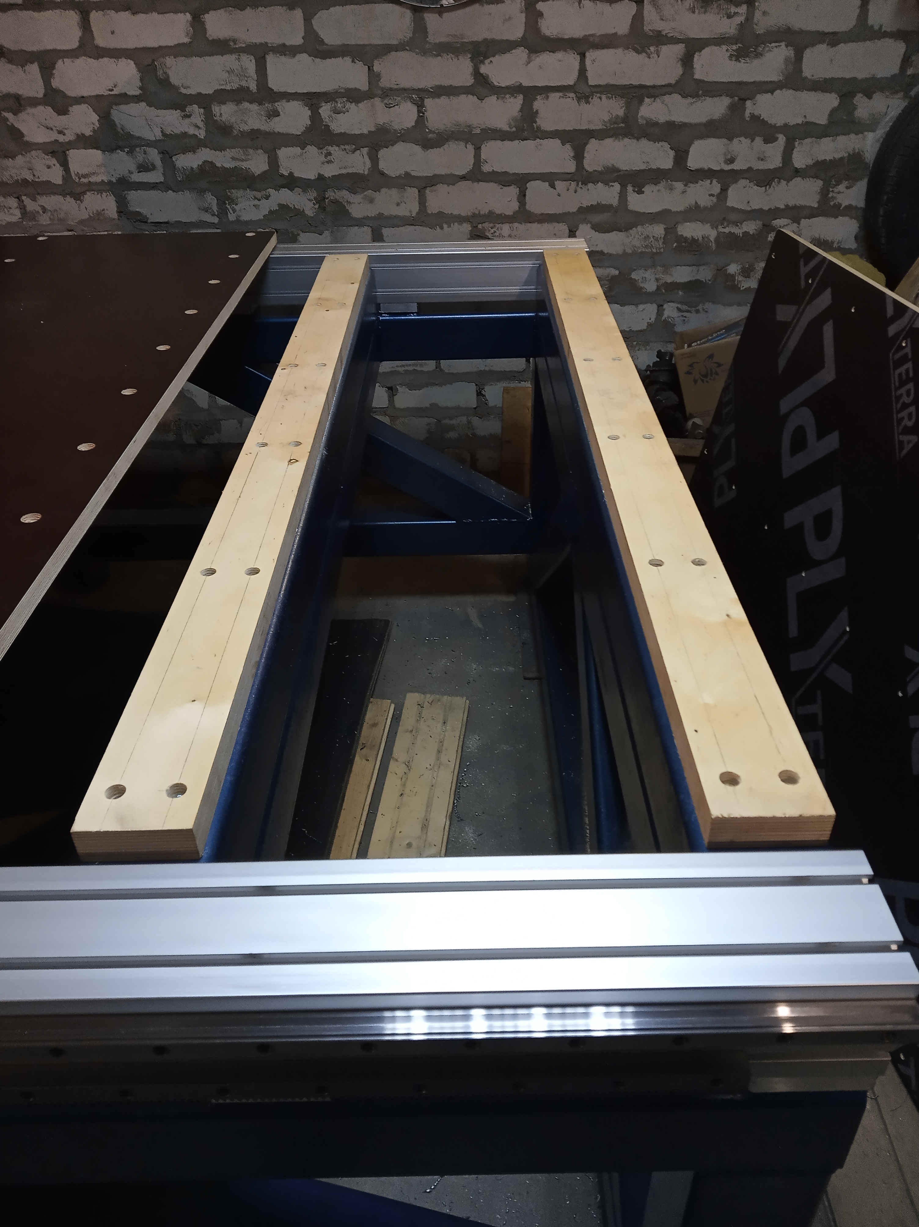

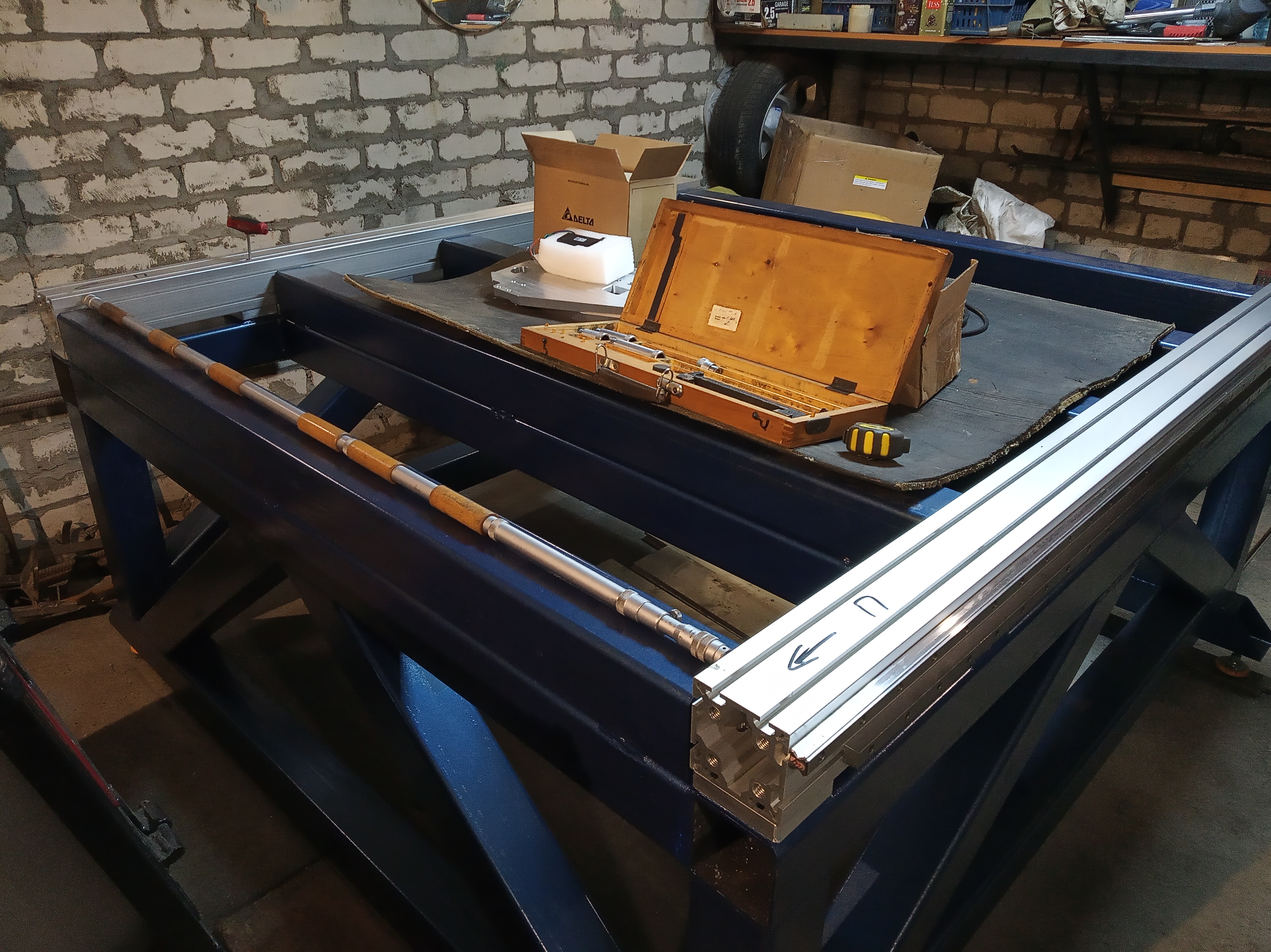

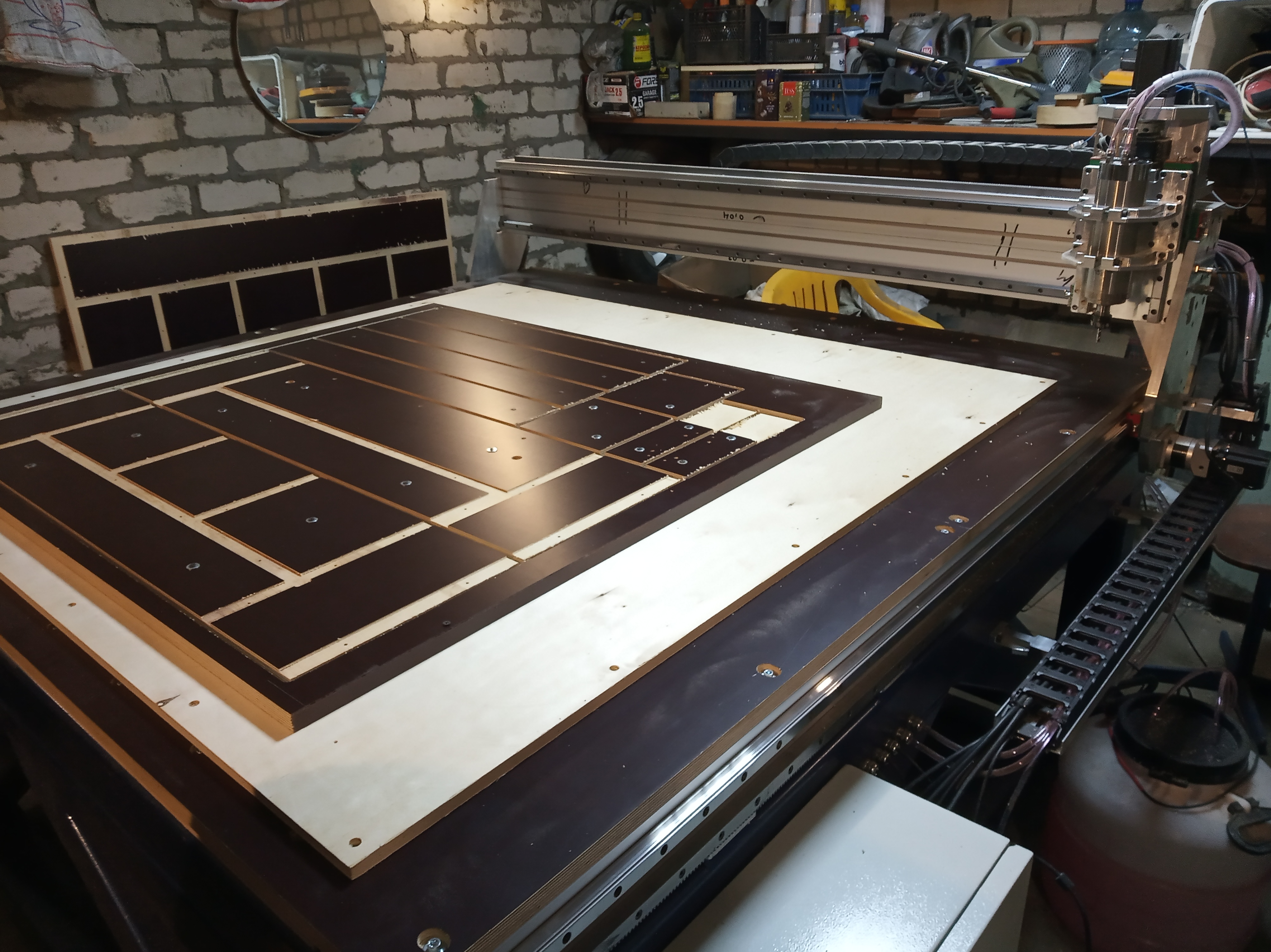

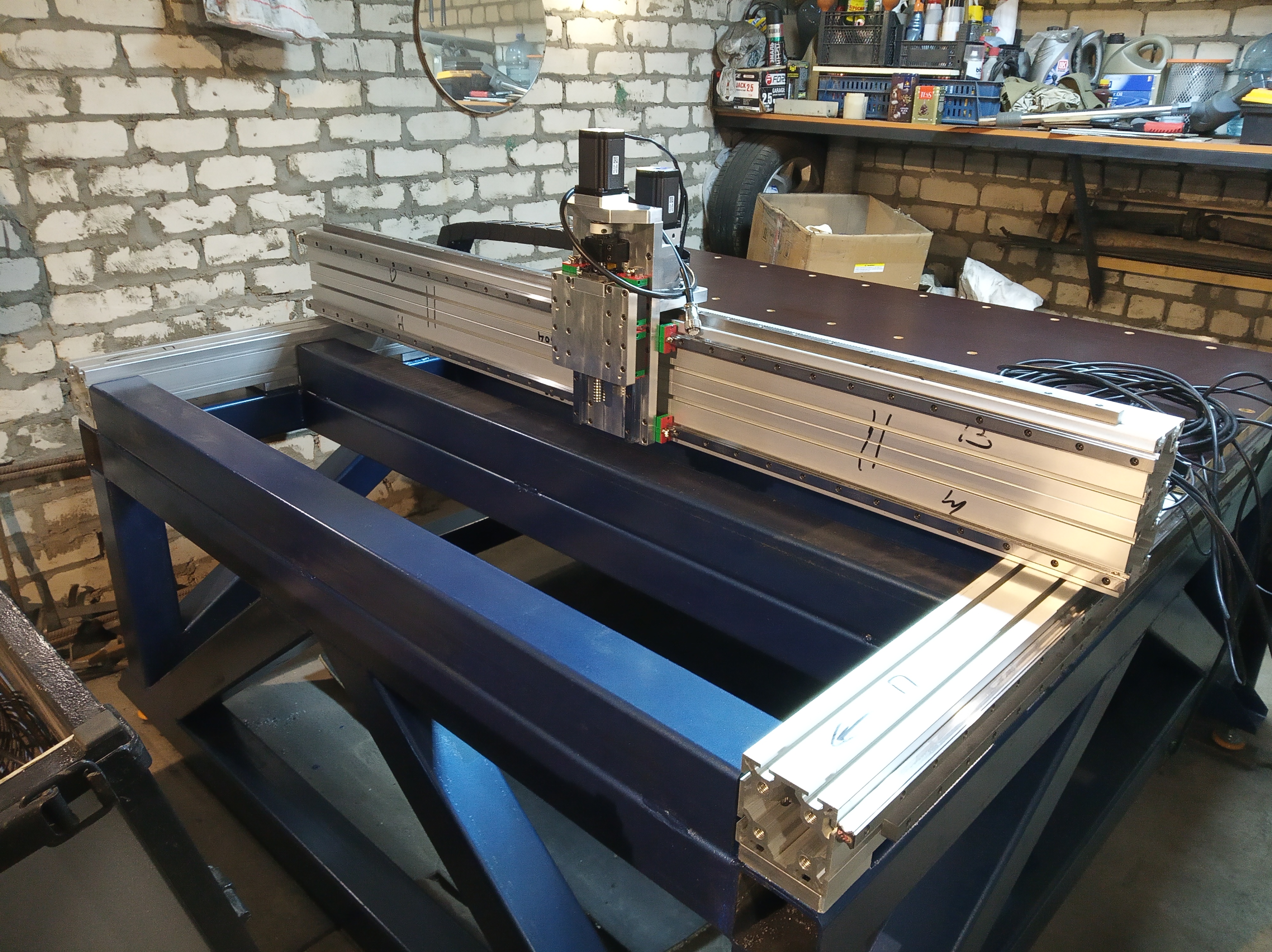

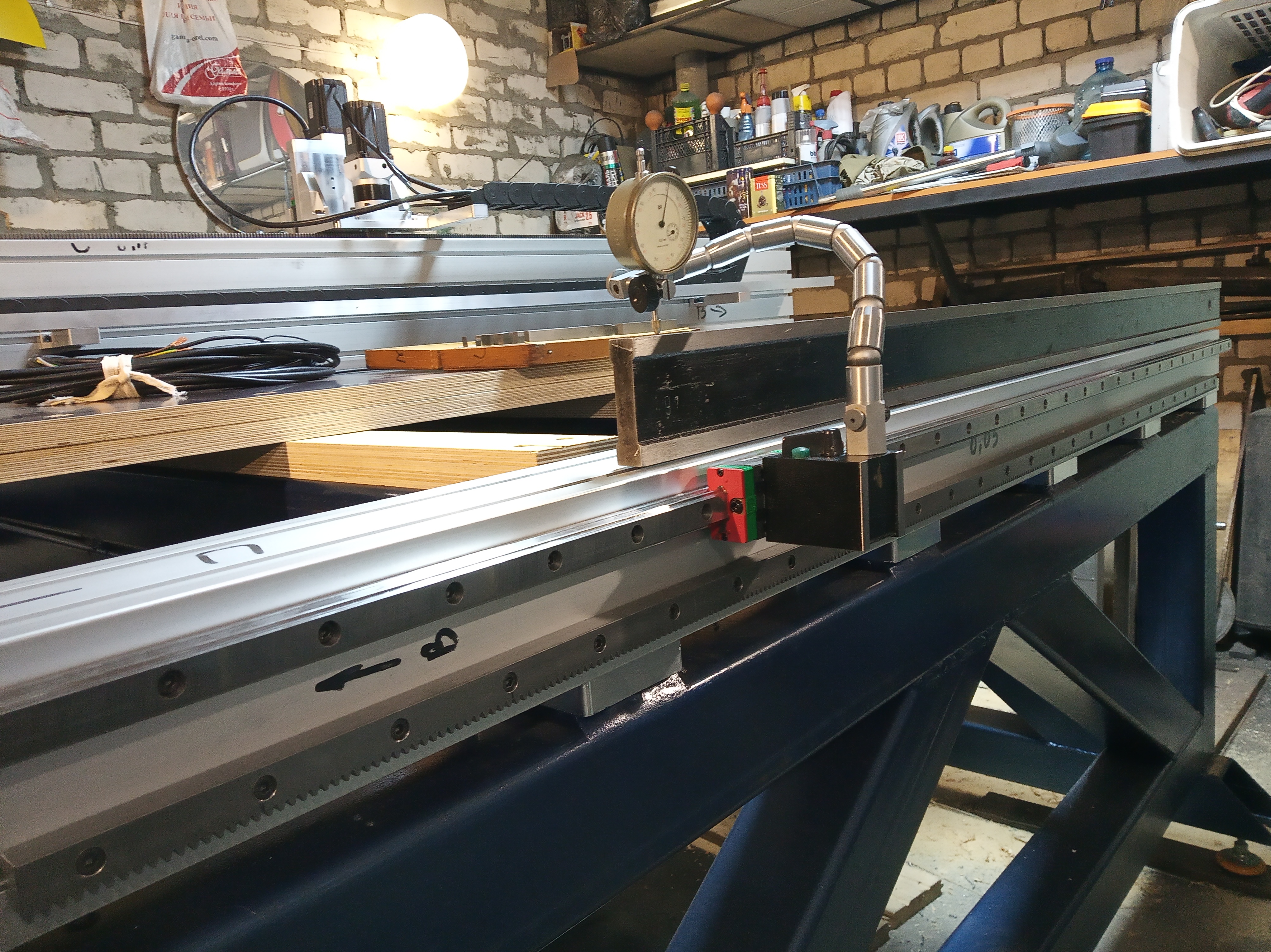

Установили боковины на станину, выставили требуемое по проекту расстояние между ними.
IMG_20200222_174317.jpg (9664 просмотра) <a class='original' href='./download/file.php?id=177213&mode=view' target=_blank>Загрузить оригинал (4.31 МБ)</a>
IMG_20200222_174349.jpg (9664 просмотра) <a class='original' href='./download/file.php?id=177214&mode=view' target=_blank>Загрузить оригинал (5.39 МБ)</a>
Так же прикинули балку портала на станок, просто для посмотреть как будет выглядеть))
Мне лично нравится...
IMG_20200222_184729.jpg (9664 просмотра) <a class='original' href='./download/file.php?id=177215&mode=view' target=_blank>Загрузить оригинал (4.52 МБ)</a>
IMG_20200222_184706.jpg (9664 просмотра) <a class='original' href='./download/file.php?id=177216&mode=view' target=_blank>Загрузить оригинал (4.38 МБ)</a>

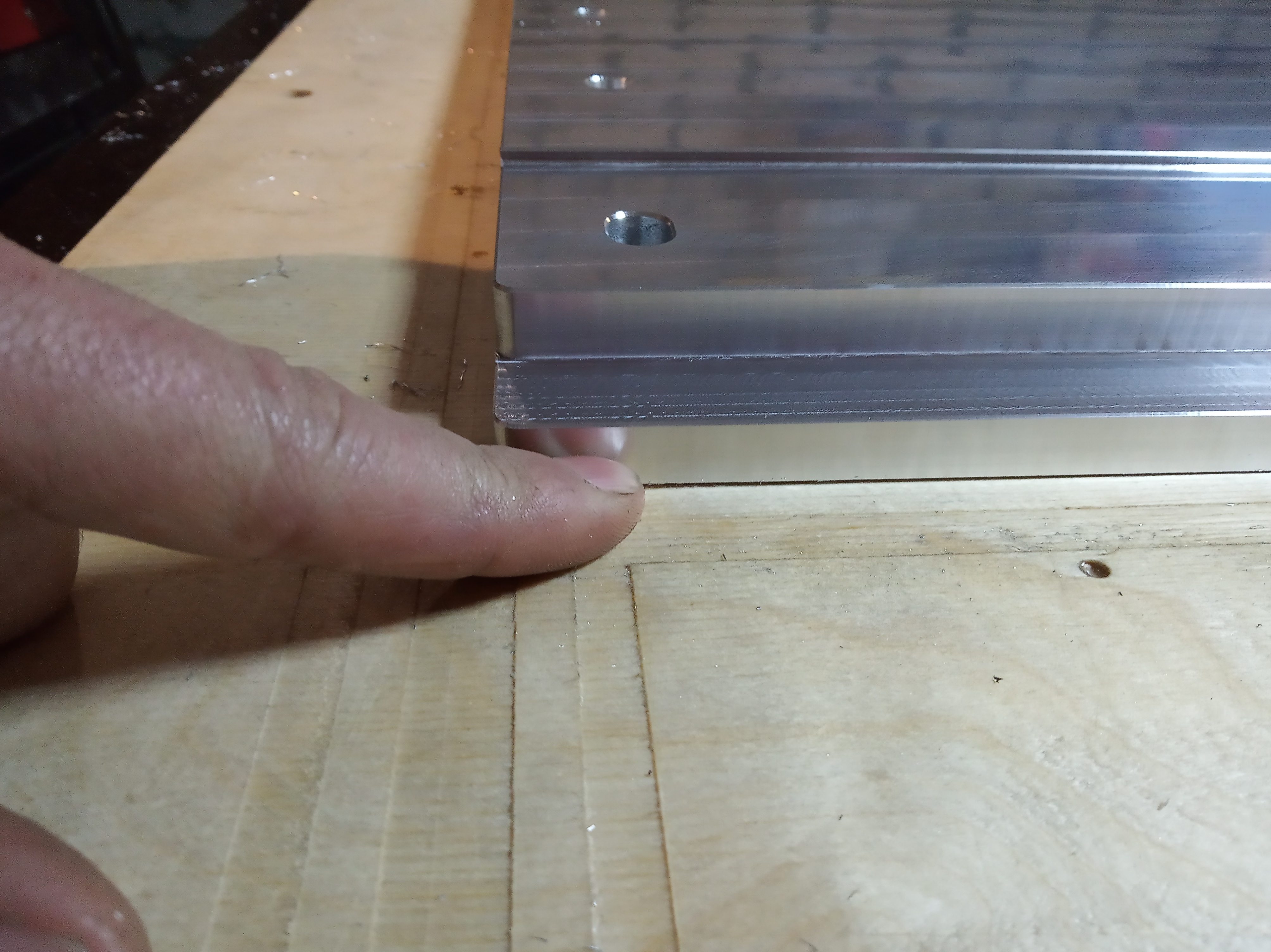

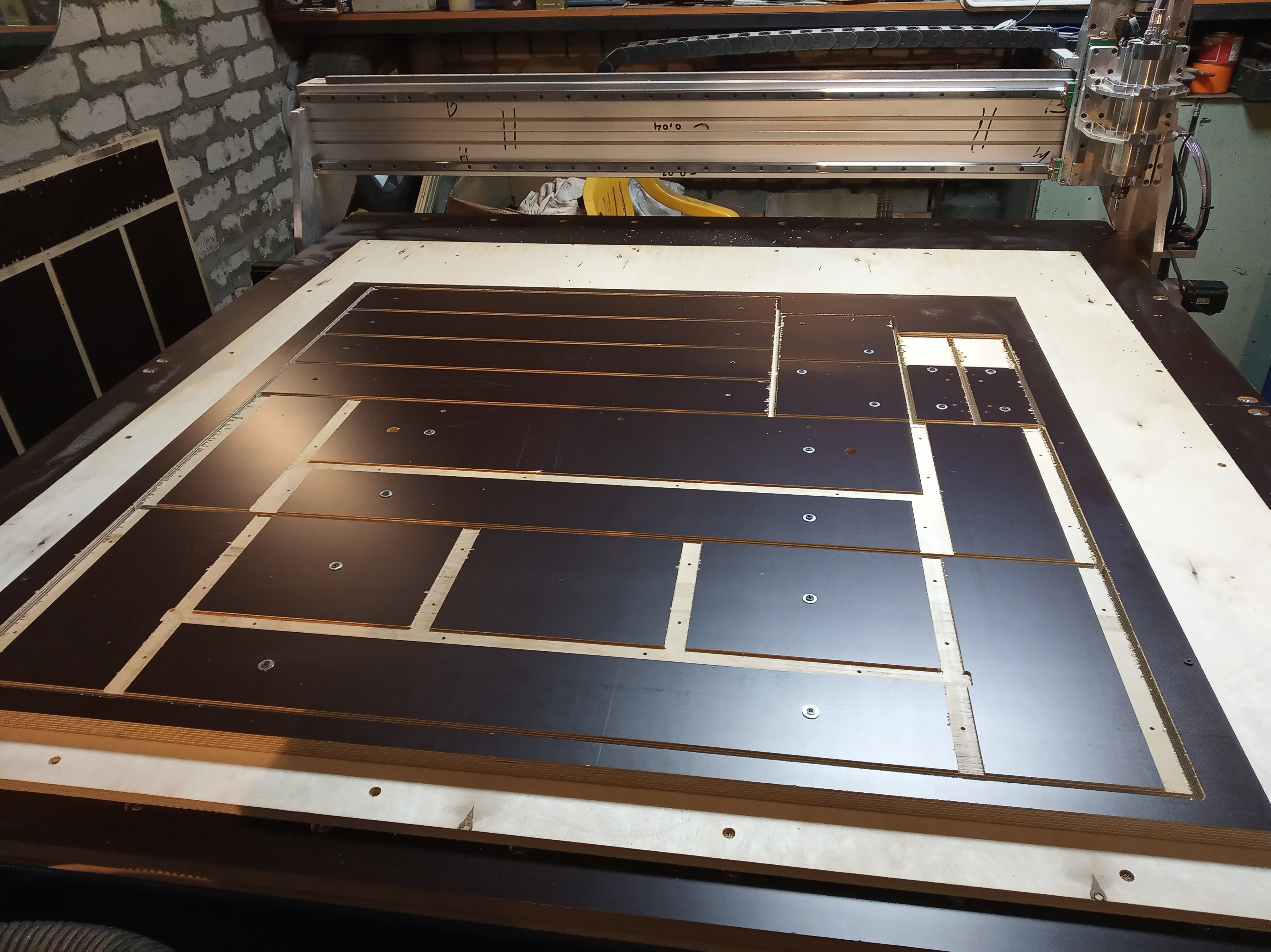

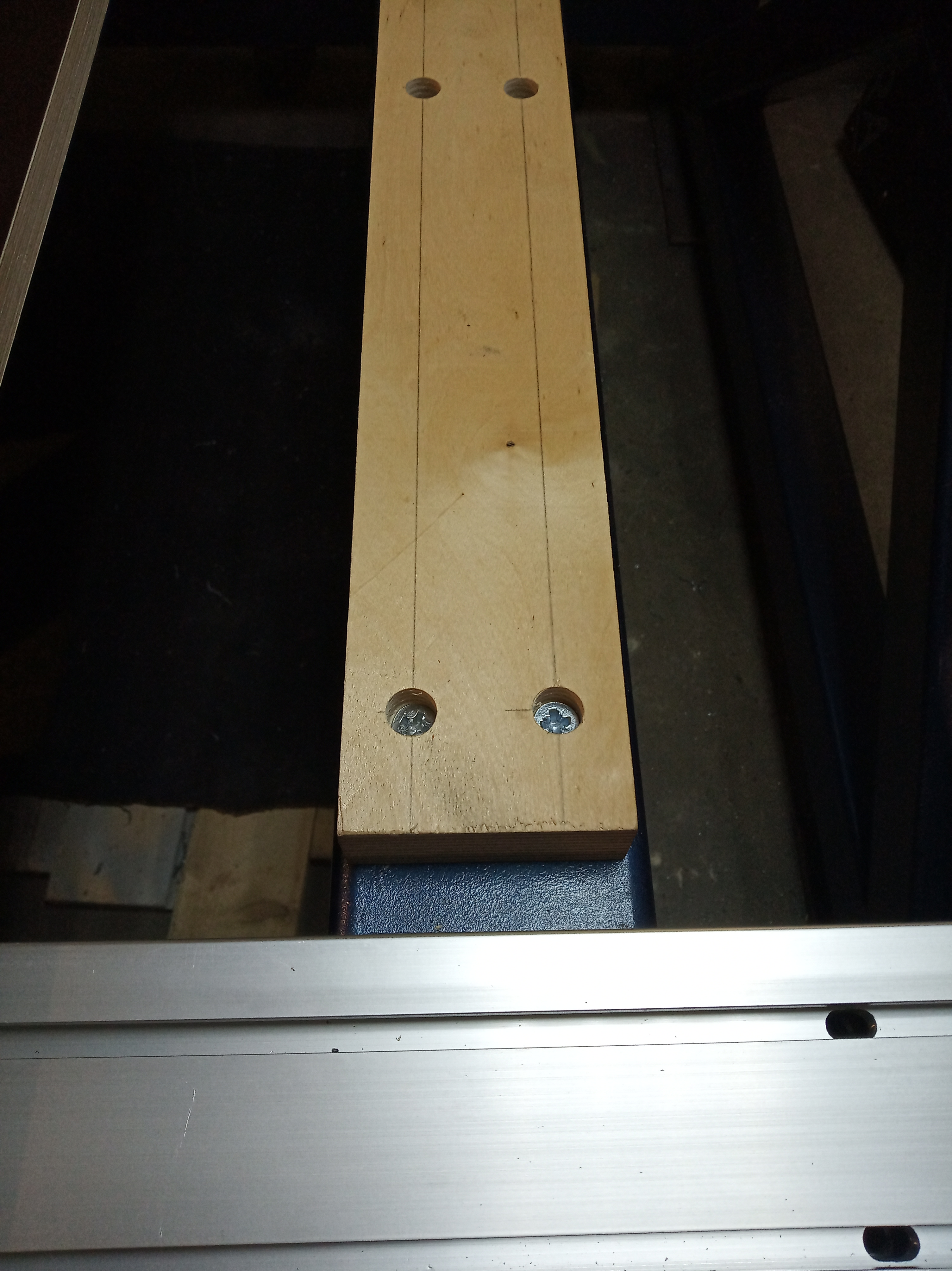

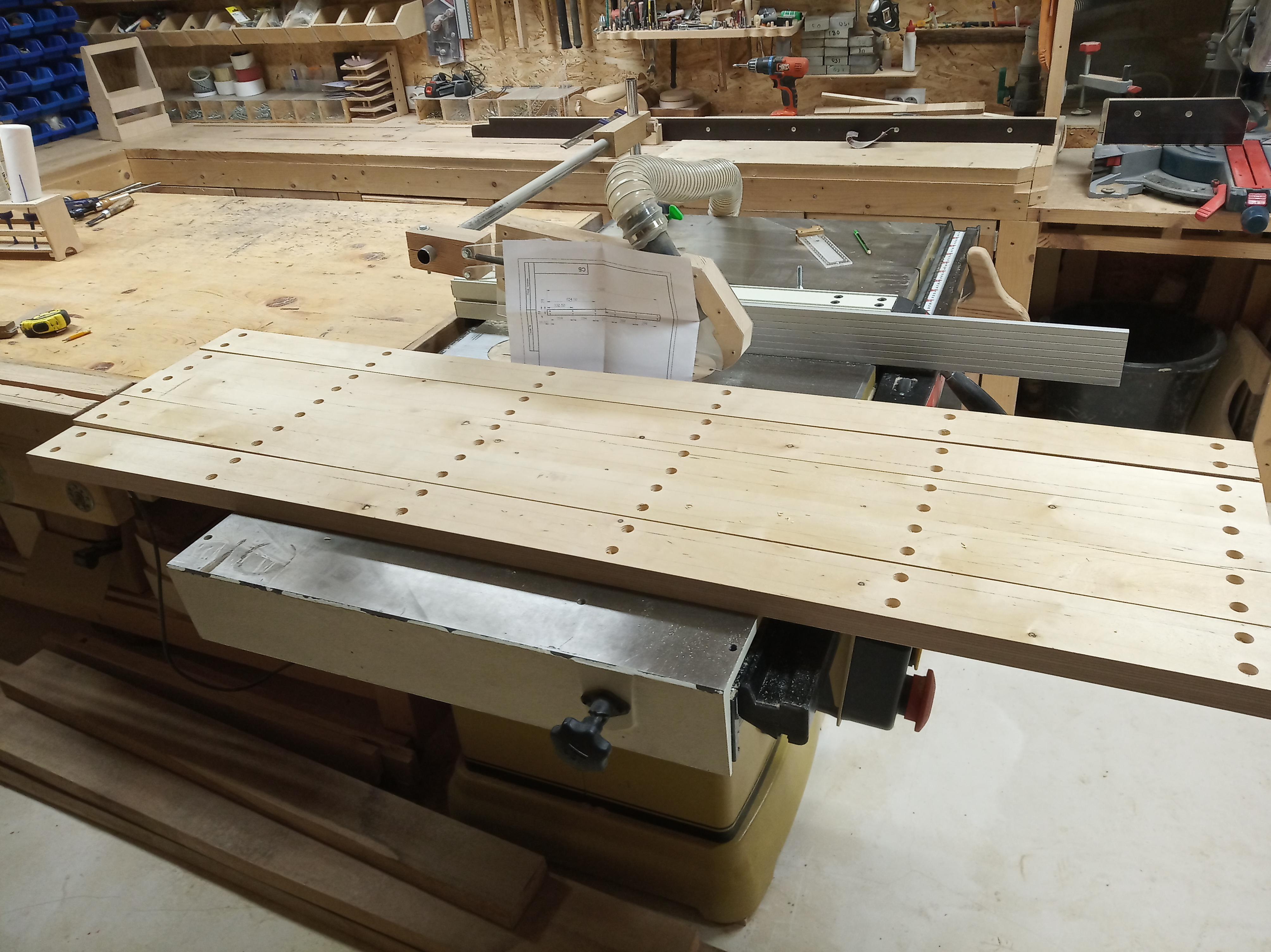

Пильнули две половины рабочего стола из ламинированной фанеры.
Из клееной 15 мм фанеры сделали проставки под рабочий стол, разметили точки крепежа под них, просверлили, нарезали резьбу, прикрутили их на место:
IMG_20200223_123145.jpg (9664 просмотра) <a class='original' href='./download/file.php?id=177217&mode=view' target=_blank>Загрузить оригинал (3.19 МБ)</a>
IMG_20200224_104101.jpg (9664 просмотра) <a class='original' href='./download/file.php?id=177219&mode=view' target=_blank>Загрузить оригинал (2.71 МБ)</a>
IMG_20200224_104044.jpg (9664 просмотра) <a class='original' href='./download/file.php?id=177218&mode=view' target=_blank>Загрузить оригинал (2.89 МБ)</a>
Все эти подкладки, кроме самой задней, выровняю самим станком, как он запустится.
Самую последнюю фрезернул, развернув портал задом наперед и закрепив его струбцинами к станине.
IMG_20200224_174200.jpg (9664 просмотра) <a class='original' href='./download/file.php?id=177220&mode=view' target=_blank>Загрузить оригинал (4.37 МБ)</a>
Осталось теперь подправить геометрию боковин, которая несколько ушла после прикручивания профиля к станине и можно собирать станок окончательно...
IMG_20200224_185326.jpg (9664 просмотра) <a class='original' href='./download/file.php?id=177221&mode=view' target=_blank>Загрузить оригинал (4.43 МБ)</a>

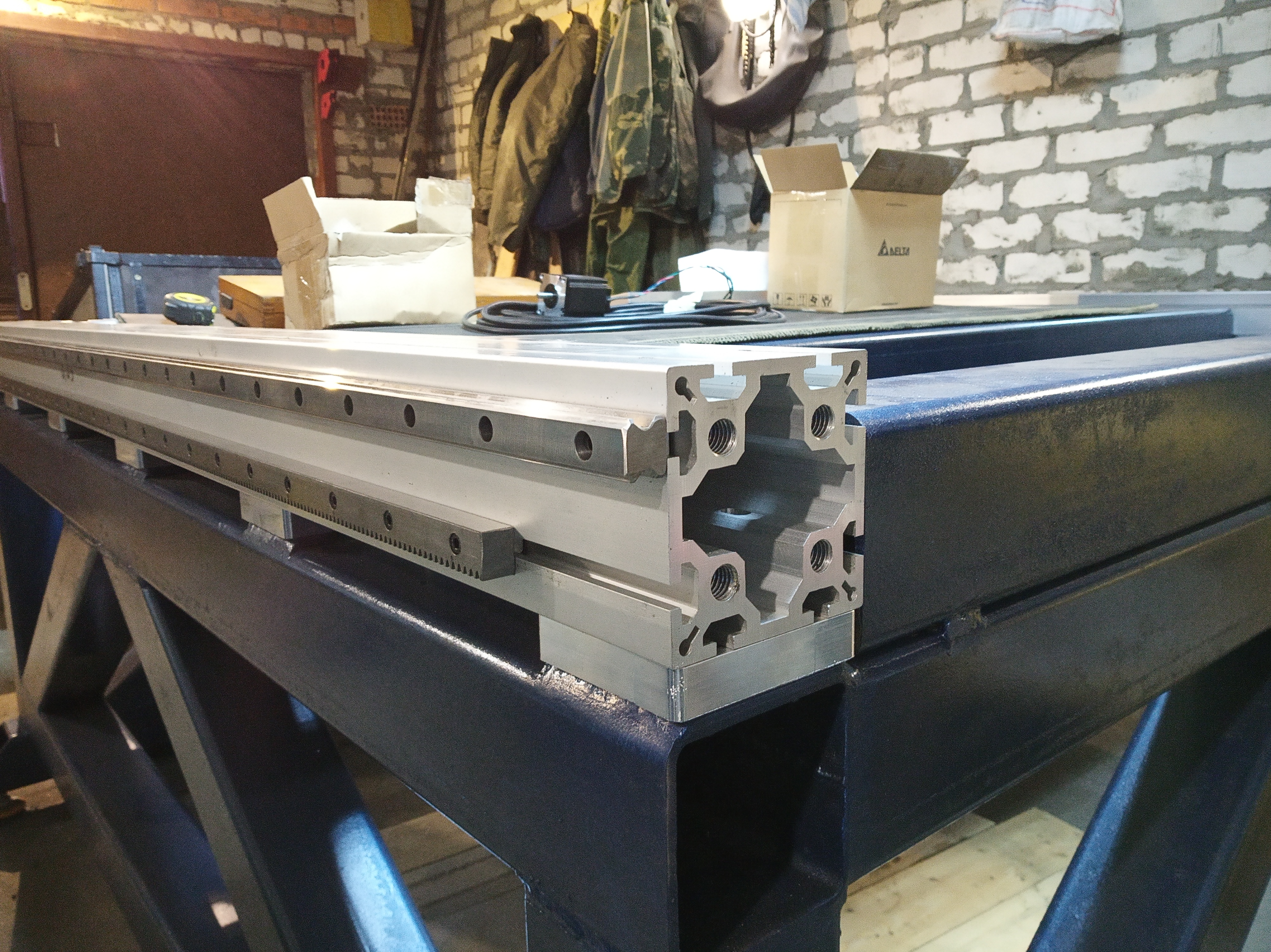

Профиль где брали? 90х90? Ск стоит? Для портала было бы лучше цельный.
Umnik
Сообщения: 2344
Репутация: 2153
Настоящее имя: Георгий
Откуда: Калуга
Re: Станочек 1600*1600 по фанере и пластикам
Сообщение Umnik »
Coffeein писал(а)::good: Отлично! :good:
Спасибо.
Профиль тут 100*100, брал у Гены, точнее, привозил через него.
А так профиль с таобао...
Цельный может и лучше, но, во-первых, я не встречал профиля сечением 100*200 мм, а во-вторых, продается он хлыстами по 6 м.
Думаю, что если бы и был такой портальный 100*200, то стоил бы он баксов 200 м/пог., что было бы совсем недешево...
Учитывая, что пришлось бы брать еще одну палку 100*100 для боковин.

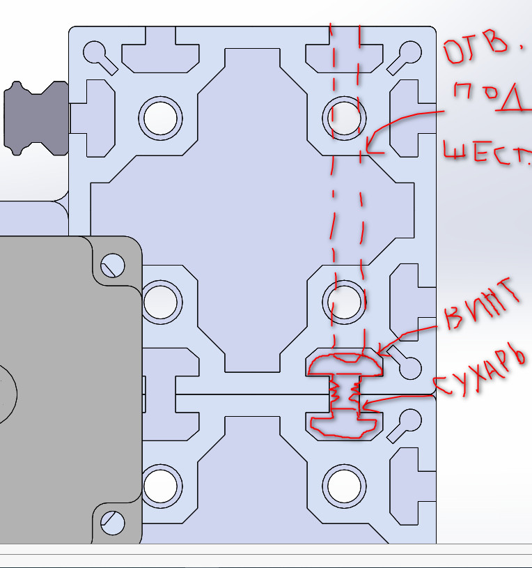

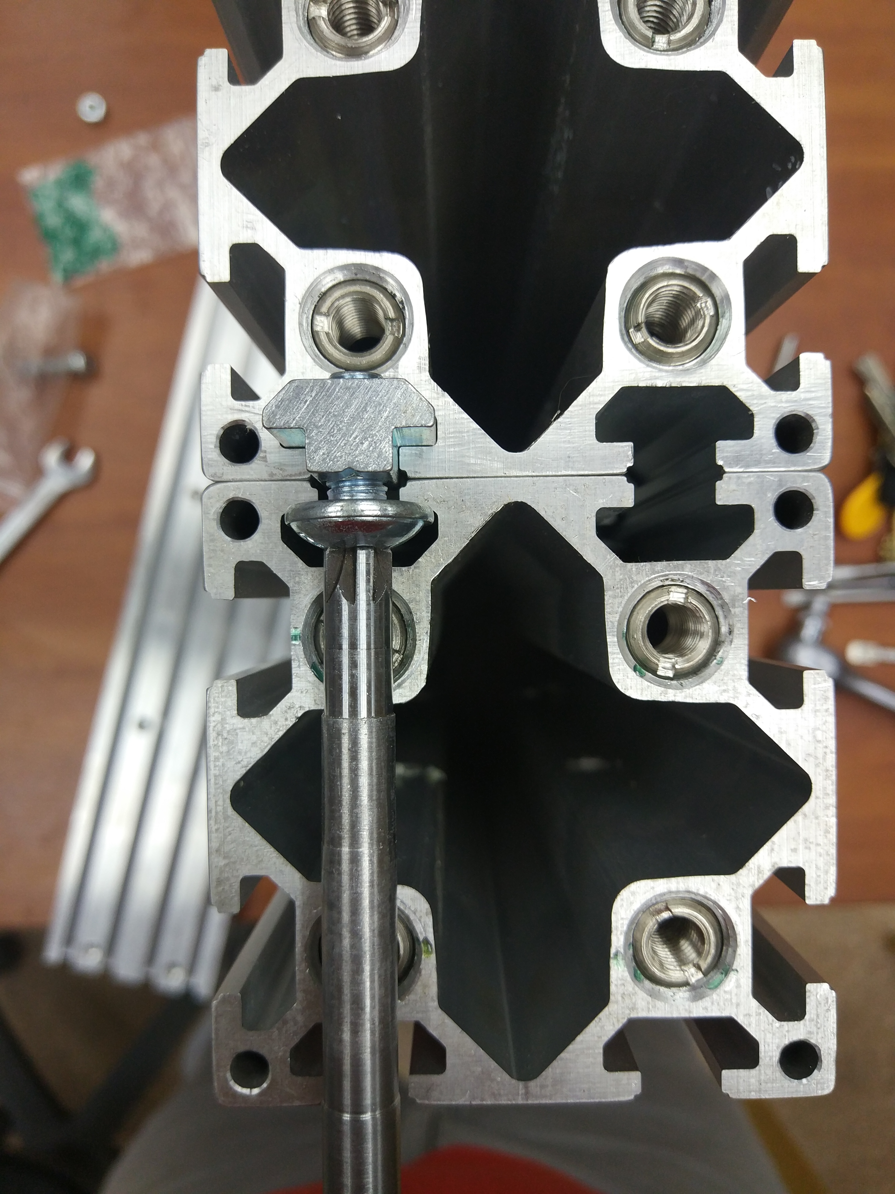

И как же этот профиль между собой скручивать ? И что за фрезер на заднем плане , на 4 станице ?
Umnik
Сообщения: 2344
Репутация: 2153
Откуда: Калуга
Сообщение Umnik »
Фукс писал(а):И как же этот профиль между собой скручивать ? И что за фрезер на заднем плане , на 4 станице ?
Сверлится отверстие под шестигранник и прям сквозь профиль скручивается винтом-полусферой с сухарем пазовым в другом профиле.
Вы о каком фрезере?
На фотках мелькает ручной универсал 6Б75В и ЧПУ фрезерок..

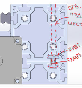

seet46
Сообщения: 55
Зарегистрирован: 25 сен 2018, 16:01
Репутация: 9
Откуда: Курск
Сообщение seet46 »
Георгий, будь добр поподробнее про соединение между собой профилей, если можно в пеинте набросай для самых умных(себя имею ввиду), не совсем понятно нафига отверстие под шестигранник, а скручиваем винтом полусферой =))) Спасибо!
Umnik
Сообщения: 2344
Репутация: 2153
Откуда: Калуга
Сообщение Umnik »
seet46 писал(а):Георгий, будь добр поподробнее про соединение между собой профилей, если можно в пеинте набросай для самых умных(себя имею ввиду), не совсем понятно нафига отверстие под шестигранник, а скручиваем винтом полусферой =))) Спасибо!
Надеюсь, так будет понятно:
2020-02-29_234827.jpg (9223 просмотра) <a class='original' href='./download/file.php?id=177431&mode=view' target=_blank>Загрузить оригинал (105.78 КБ)</a>
Это еще Макс придумал, у него же где-то в темах была хорошая фотка, поясняющая этот момент....
Винт полусфера под внутренний шестигранник, классом прочности 10.9, М8 заходит в паз профиля как к себе домой.

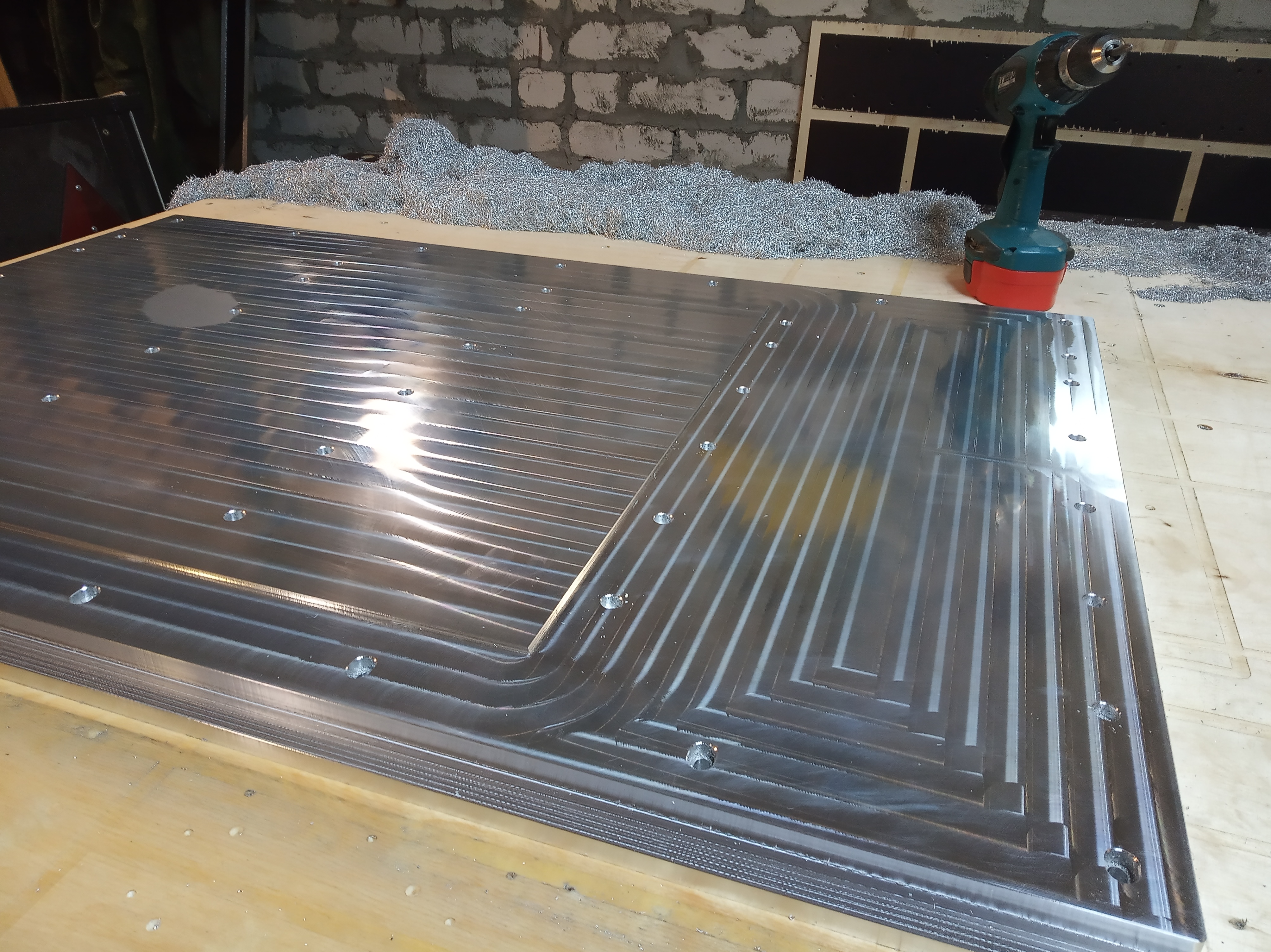

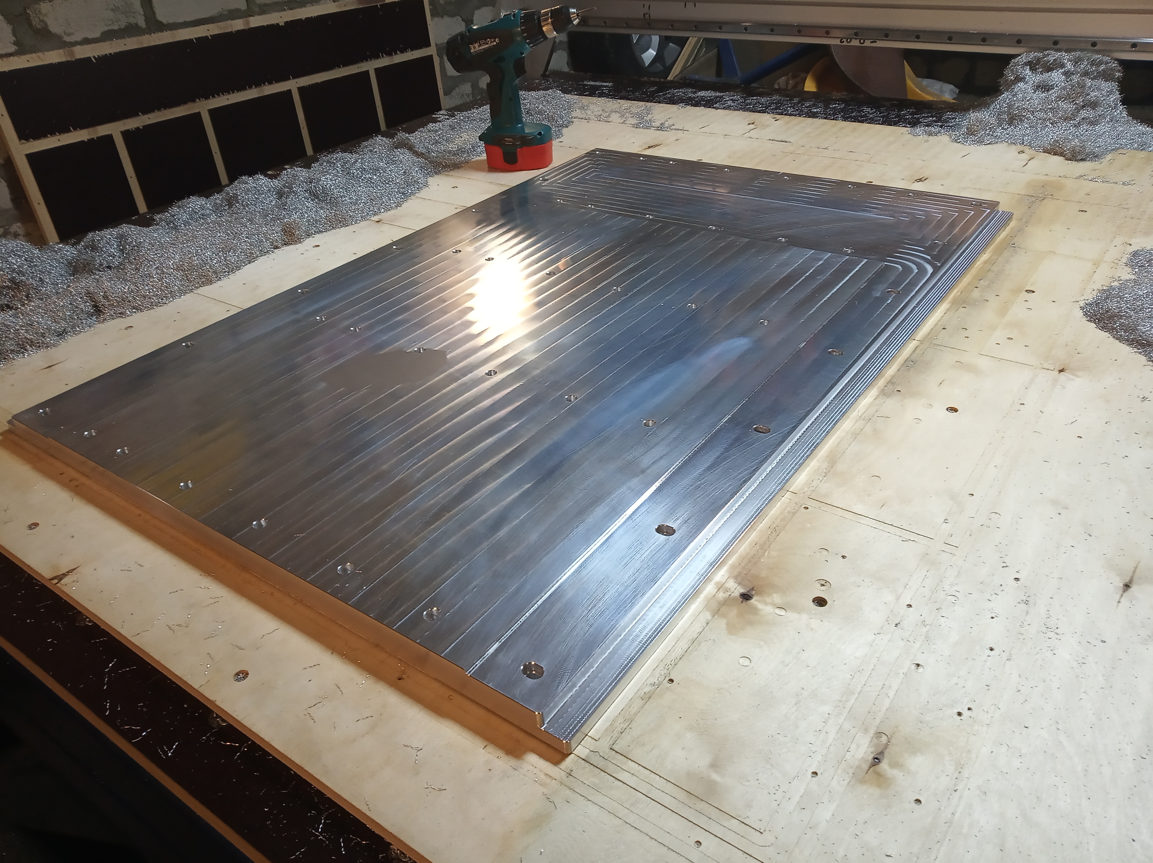

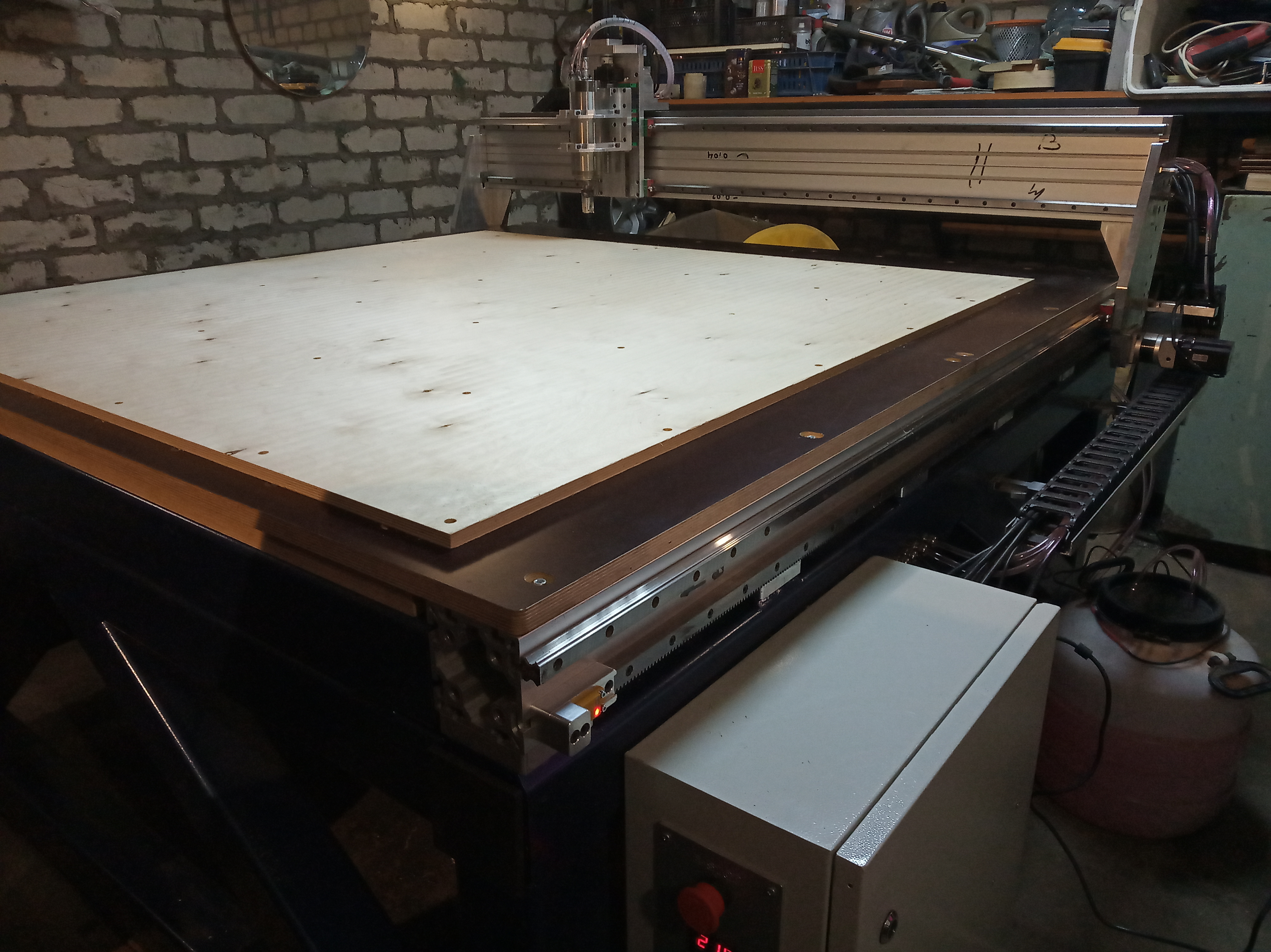

Вчера прикрутил раб. стол, установил жертвенник, пыльнул его.
Ну и сегодня запилил первые пробные детальки, ламинированная фанера 21 мм.
Станочек отработал без сюрпризов, пока все нравится....
IMG_20200228_192233.jpg (9223 просмотра) <a class='original' href='./download/file.php?id=177432&mode=view' target=_blank>Загрузить оригинал (3.07 МБ)</a>
IMG_20200229_215318.jpg (9223 просмотра) <a class='original' href='./download/file.php?id=177433&mode=view' target=_blank>Загрузить оригинал (3.05 МБ)</a>
IMG_20200229_215335.jpg (9223 просмотра) <a class='original' href='./download/file.php?id=177434&mode=view' target=_blank>Загрузить оригинал (3.15 МБ)</a>

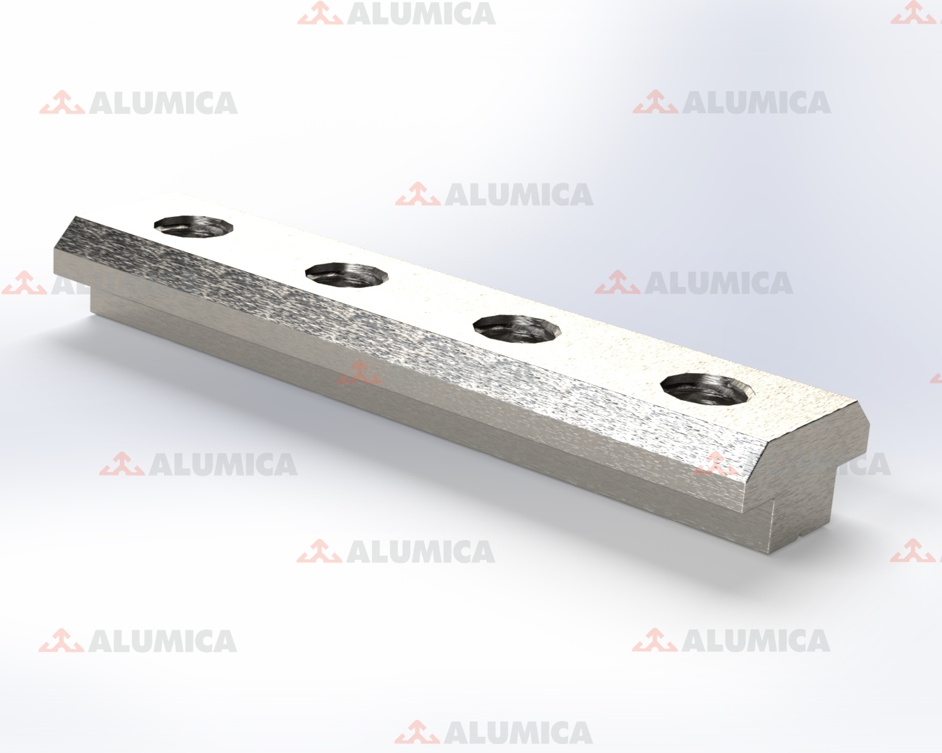

если паз 10мм лучше эти с широкой шляпой.

Сообщение HeavyToshik »
У нас на заводе очень много оснастки из профиля. Всяких столиков, стеллажей, упоров, приспособ. Собраны и стандартными креплениями, и вот именно так со сверловкой профиля под шестигранник. Только пазовые сухари при стягивании профиля чаще вот такие
f3153c89b792b7d48e934106373880d2.jpg (9153 просмотра) <a class='original' href='./download/file.php?id=177439&mode=view' target=_blank>Загрузить оригинал (185.38 КБ)</a>

Ну у меня что 80й, что 100й профиль с пазом 8 мм, так что полусфера под шестигранник мне вполне подходит...
Сухари цельные может и получше, но они наверняка дороже.
Да и профиль весьма жирный, его особо не выгибает при затяжке даже одиночным сухарем.

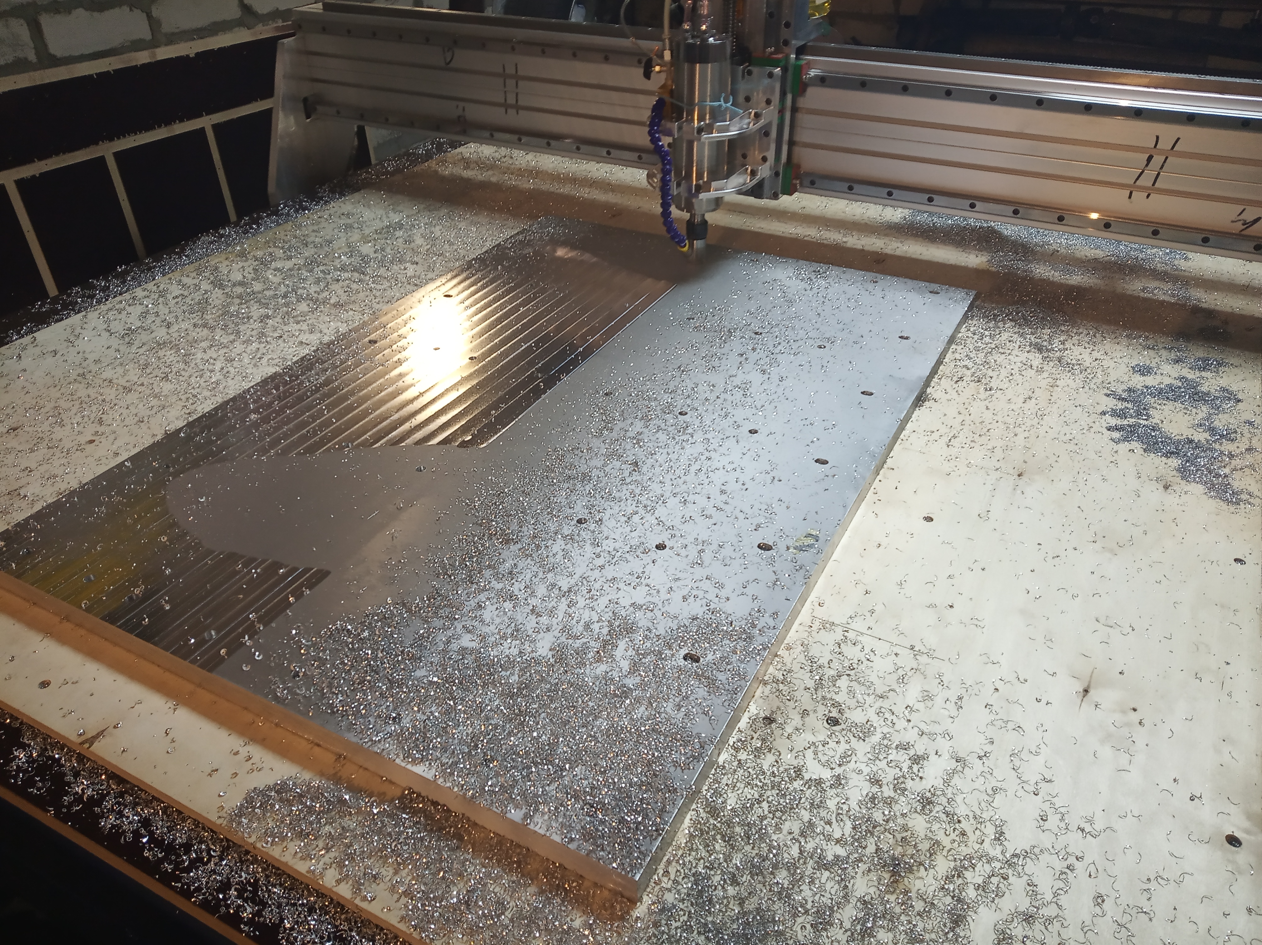

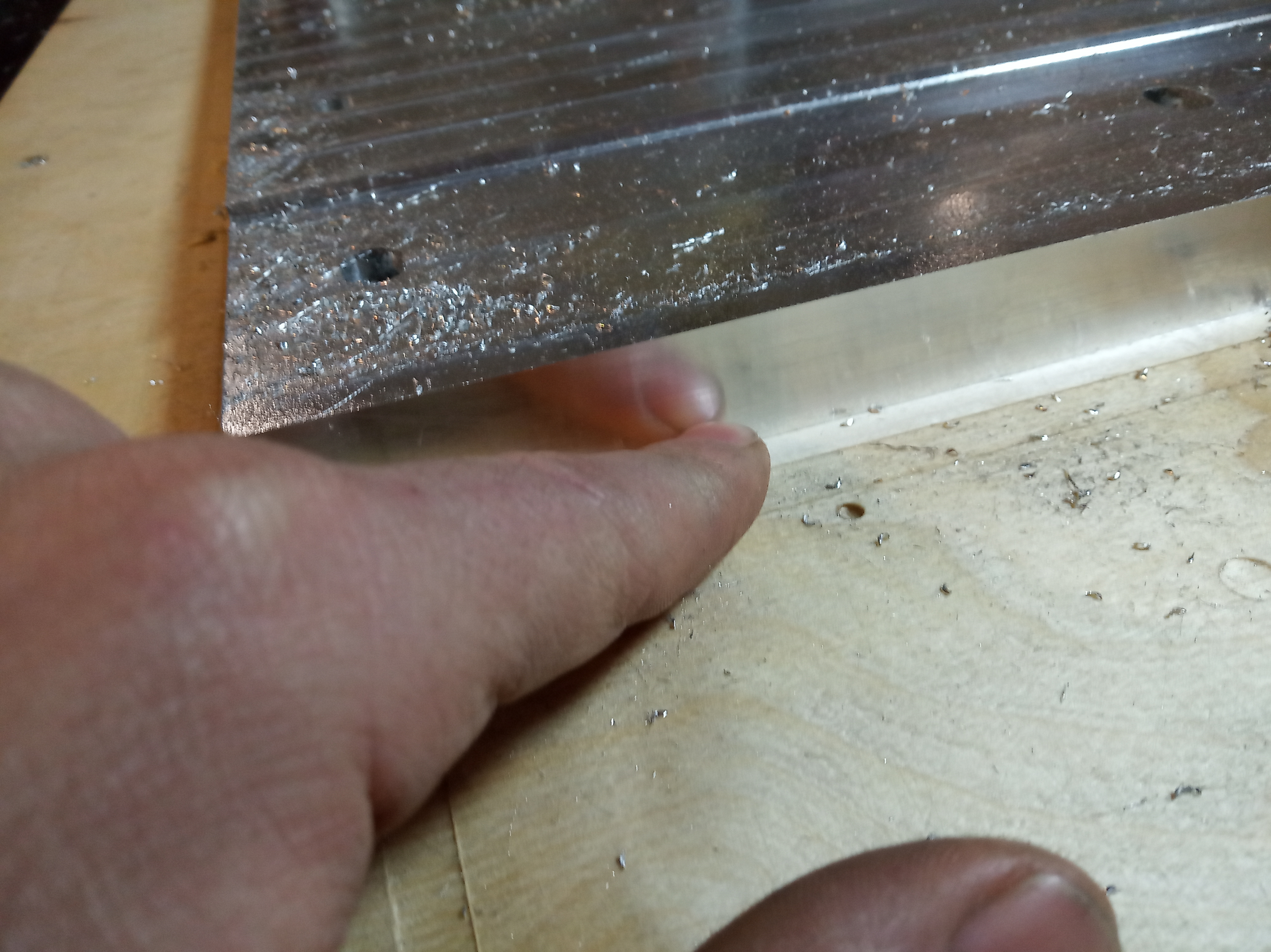

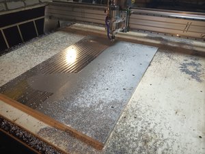

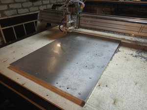

Ну и крайняя пробная деталька станка, не совсем так сказать по его специализации, но все же.....
IMG_20200302_184429.jpg (9035 просмотров) <a class='original' href='./download/file.php?id=177609&mode=view' target=_blank>Загрузить оригинал (3.98 МБ)</a>
IMG_20200302_191008.jpg (9035 просмотров) <a class='original' href='./download/file.php?id=177610&mode=view' target=_blank>Загрузить оригинал (4.7 МБ)</a>
IMG_20200303_004330.jpg (9035 просмотров) <a class='original' href='./download/file.php?id=177612&mode=view' target=_blank>Загрузить оригинал (3.54 МБ)</a>
IMG_20200303_004405.jpg (9035 просмотров) <a class='original' href='./download/file.php?id=177614&mode=view' target=_blank>Загрузить оригинал (3.85 МБ)</a>
IMG_20200302_222907.jpg (9035 просмотров) <a class='original' href='./download/file.php?id=177611&mode=view' target=_blank>Загрузить оригинал (2.93 МБ)</a>
IMG_20200303_004348.jpg (9035 просмотров) <a class='original' href='./download/file.php?id=177613&mode=view' target=_blank>Загрузить оригинал (2.97 МБ)</a>
