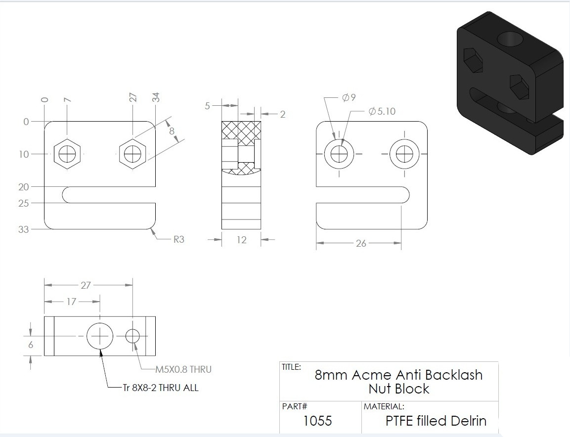

xenon-alien писал(а):А что мешает 1204 ШВП поставить?
Минимальный размер фланца ШВП12 - 30мм, ШВП15 - 40мм:
гайки ШВП (4039 просмотров) <a class='original' href='./download/file.php?id=176234&mode=view' target=_blank>Загрузить оригинал (429.44 КБ)</a>
гайки ШВП
Чтобы сделать оси Y и Z компактно придется крепить их в торец и фрезеровать пластины осей с двух сторон с соблюдением размеров до сотых. В моих условиях это невыполнимо. Отдавать на сторону - стоит денег/времени и не факт, что сделают хорошо. Если делать по-простому, то нужно увеличивать габариты и переходить в другую весовую категорию.
Гайки Т8, которые используются в описанной конструкции выглядят так:
гайка Т8 (4039 просмотров) <a class='original' href='./download/file.php?id=176235&mode=view' target=_blank>Загрузить оригинал (124.64 КБ)</a>
гайка Т8
Компактность по всем осям достигается легко. Гайки относительно дешевые, можно вообще за копейки покупать (но что там за пластик используют не ясно, те что подороже из графитонаполненного капралона). Я такие использовал - проблем с ужас каким износом не было. Точность определяется винтом. Люфт выбирается подтягиванием винта (главное без фанатизма). Ничего кроме дерева я обрабатывать не собираюсь, за сотками не гонюсь. Единственное в чем будет заметный для моих условий проигрыш - скорость.

Есть у меня такая гайка в одном не очень нагруженном устройстве. Пластик съедает быстро :( И постоянно докручивал. Пока не выкинул.
bypass писал(а):Чтобы сделать оси Y и Z компактно
Я пропустил. Зачем компактность осей? Уменьшение рычага или в чём цель?

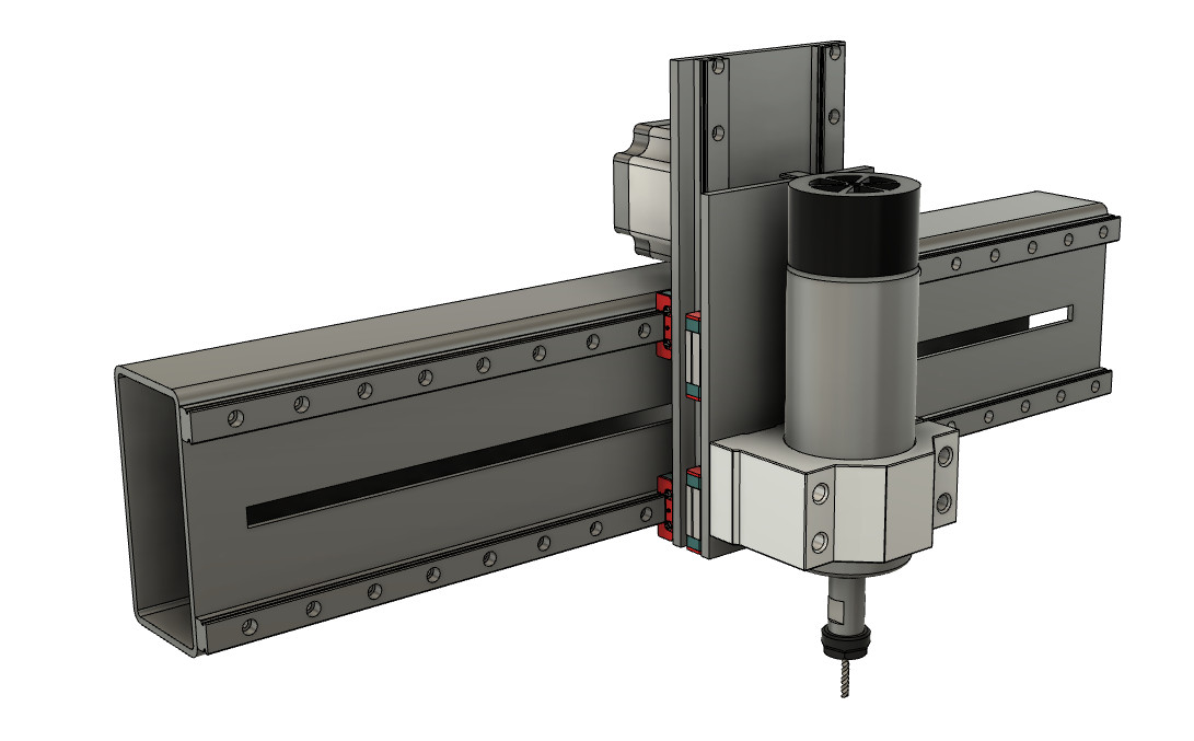

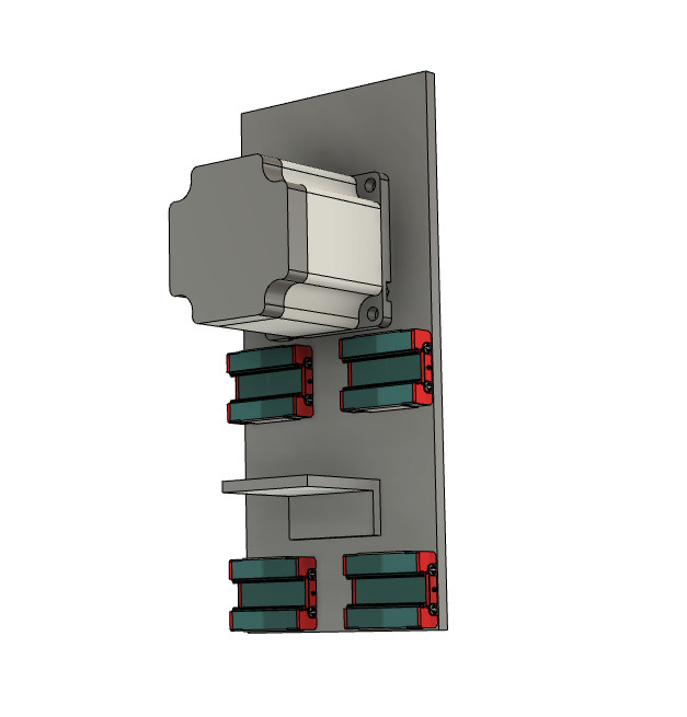

bypass писал(а):Если кто-нибудь знает как задизайнить компактную Zку, поделитесь идеей, буду очень благодарен.
https://a360.co/2v4QAMS - на Z-кe нужен движок с механическим тормозом, 57мм. Рейка М1, шестерня 15 зубов. MGN12. Сталь 5мм, труба 100х50х3мм, уголок 40х40х4мм, Крепёж - болты с конусными шляпами, обычные болты/гайки. Всё для корпуса можно купить в любой строительной лавке. Дрель + болгарка. Посадочные места под рельсы и каретки на форуме уже сто раз обсуждались.

Ну тогда и на Y наверное есть смысл поставить рейку. Тогда не надо будет пилить окно под флажок (пропилить то не сложно, но жесткость уменьшает).
Re: DietCNC - "диетический" ЧПУ по дереву 600х400
nevkon писал(а):Ну тогда и на Y наверное есть смысл поставить рейку. Тогда не надо будет пилить окно под флажок (пропилить то не сложно, но жесткость уменьшает).
Мотор привода рейки просто некуда вонзить на горизонтальной карете ;) Если ставить слева или справа от кареты, то портал вырастет в длину на 60 мм.
С пропилом портала жесткости будет достаточно для деревянной работы.

MX_Master, продольный разрез в балке портала - кошмар. Зачем же так ослаблять и без того не самое сильное звено станка :) ?
Dimka писал(а):MX_Master, продольный разрез в балке портала - кошмар. Зачем же так ослаблять и без того не самое сильное звено станка :) ?
А ты глянь фотки из первого поста. Там 2 профиля 40*40 на портале ради компактности ваще никак не связаны ;) Так что всё нарисовано в рамках диетической компактности.

MX_Master писал(а):Если ставить слева или справа от кареты, то портал вырастет в длину на 60 мм.
Он так и так вырастет на длину ШД - что ШД сбоку от портала что на пластине под осью Z будет крепиться. А ну да, если на ремне передача и ШД спрятать за порталом... Но по мне так лучше все-таки сверху прилепить.
По начальной задумке конечно там вообще кошмар.
