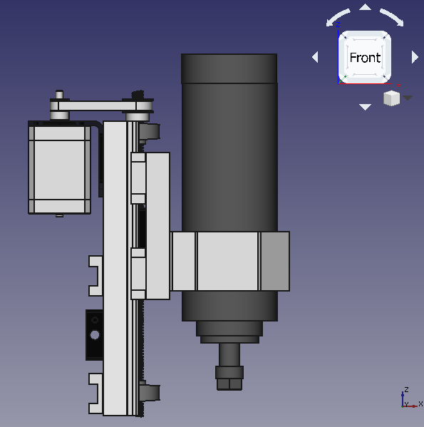

Компоновка оси Z (3D):
DietCNC компоновка оси Z (вид 3D) (5611 просмотров) <a class='original' href='./download/file.php?id=176021&mode=view' target=_blank>Загрузить оригинал (30.97 КБ)</a>
Компоновка оси Z (сбоку):
DietCNC компоновка оси Z (вид XZ) (5611 просмотров) <a class='original' href='./download/file.php?id=176022&mode=view' target=_blank>Загрузить оригинал (20.69 КБ)</a>

То, что ось Z на ремне - одобряю: компактнее, проще в налаживании и мощный ШД не надо ставить.
Два ходовых винта на оси Х лишнее, поставь один, а направляющие несколько сдвинь к центру, не уменьшая области рабочей зоны. Т.е. "силовые направлющие" пусть будут несколько ближе к ходовому винту, чем места крепления боковых порталов. В итоге динамический контур оси Х (направляющие - ходовой винт) будет более устойчив к возможному его перекашивания при нагрузках.
Лучше конечно ставить ШВП. Из своего опыта скажу - при обычных ШД с моментом 10-14кг на капролоновой гайке тяжело разогнать на скорость 1000мм, обычно надо ставить более мощные ШД. Сейчас у меня стоит ШВП1204, обычные ШД с моментом 10-12кг и скорость получается 1200-1500мм. Он может дать и больше, но я уже сам ограничиваю.

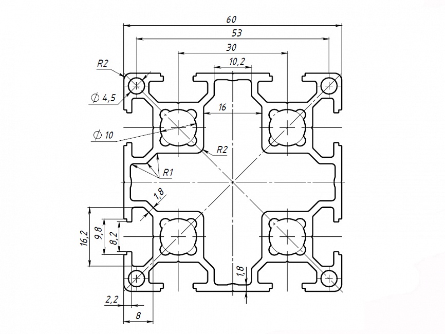

bypass писал(а):У меня есть положительный опыт использования Т8 и гайки openbuilds в нагруженной конструкции - такая пара служит как минимум 100+ часов без заметного износа. Сомнение вызывают только длинные винты
А этот опыт, случайно, не из области 3D печати? :) Я почему спрашиваю, потому что всего 100+ часов для пары гайка/винт на фрезере - это постоянные деньги на ветер. Трапеция 8мм при длине 600мм будет болтаться только, если она приехала уже кривая. С ровными всё будет в порядке.
bypass
Сообщения: 17
Зарегистрирован: 07 июл 2015, 10:53
Re: DietCNC - "диетический" ЧПУ по дереву 600х400
Сообщение bypass »
MX_Master писал(а):В качестве основания к этим фрезерованным деталям, идут тонюсенькие профиля 40х40, скрученные между собой за края.
Тут коллега на профиле 6060 собирал станок с полем 1200х800 с аналогично устроенным основанием. Там, конечно, рельсы SBR20 придадут дополнительную жесткость, но и поле в два раза больше. Для сравнения профиль 4040 и 6060:
Профиль СЗ 40х40 (5357 просмотров) <a class='original' href='./download/file.php?id=176052&mode=view' target=_blank>Загрузить оригинал (42.79 КБ)</a>
Профиль СЗ 40х40
Профиль СЗ 60х60 (5357 просмотров) <a class='original' href='./download/file.php?id=176053&mode=view' target=_blank>Загрузить оригинал (126.71 КБ)</a>
Профиль СЗ 60х60
Не думаю что в моей конструкции будет существенная разница от перехода на 6060. Ну а 8080 это уже существенный проигрыш по габаритам.
Трапеция у меня трудится на токарном ЧПУ. Там нагрузки не меньше.
