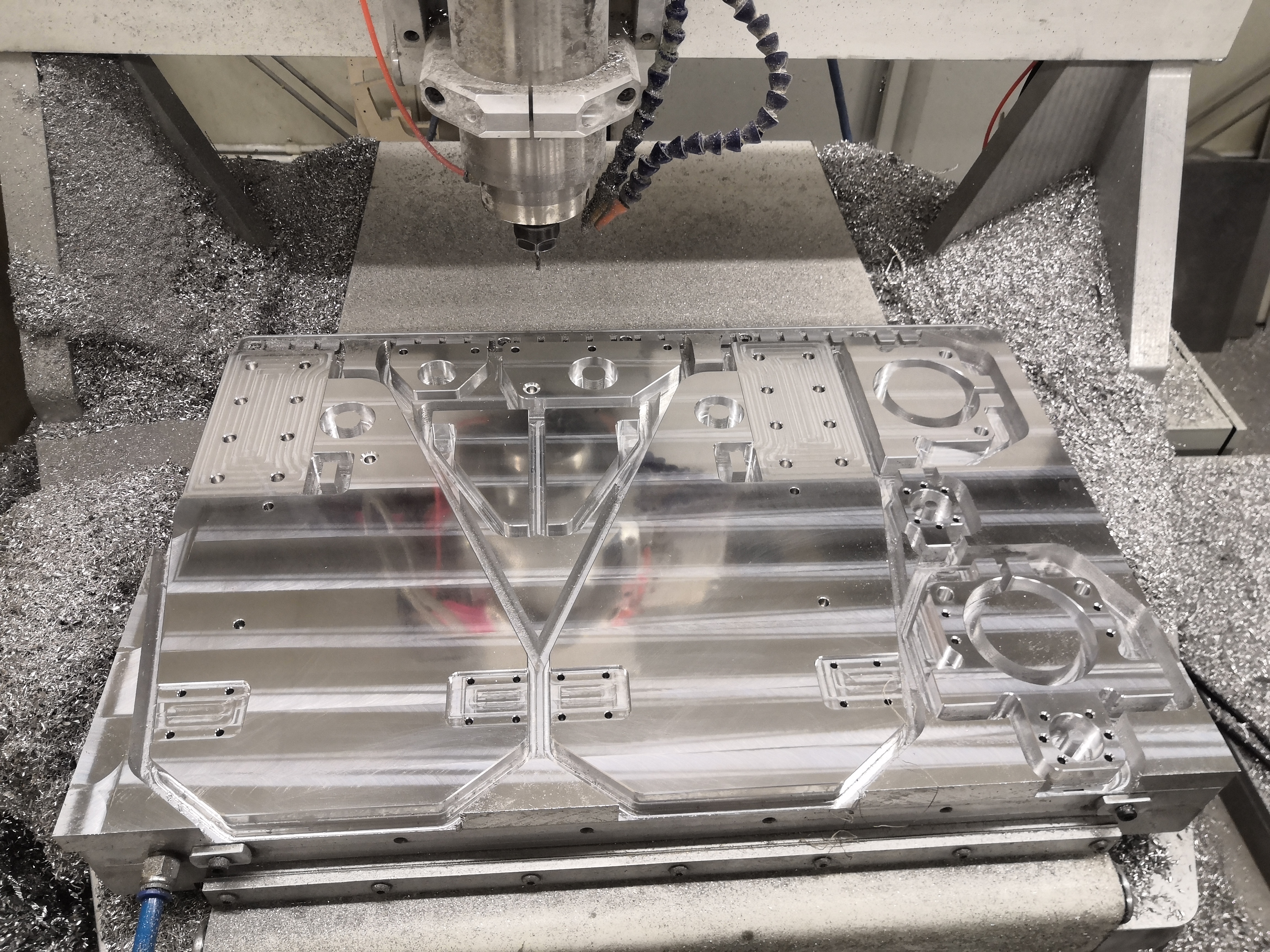

очередной замес А64. технологически ничего не поменялось и конструктивно тоже.

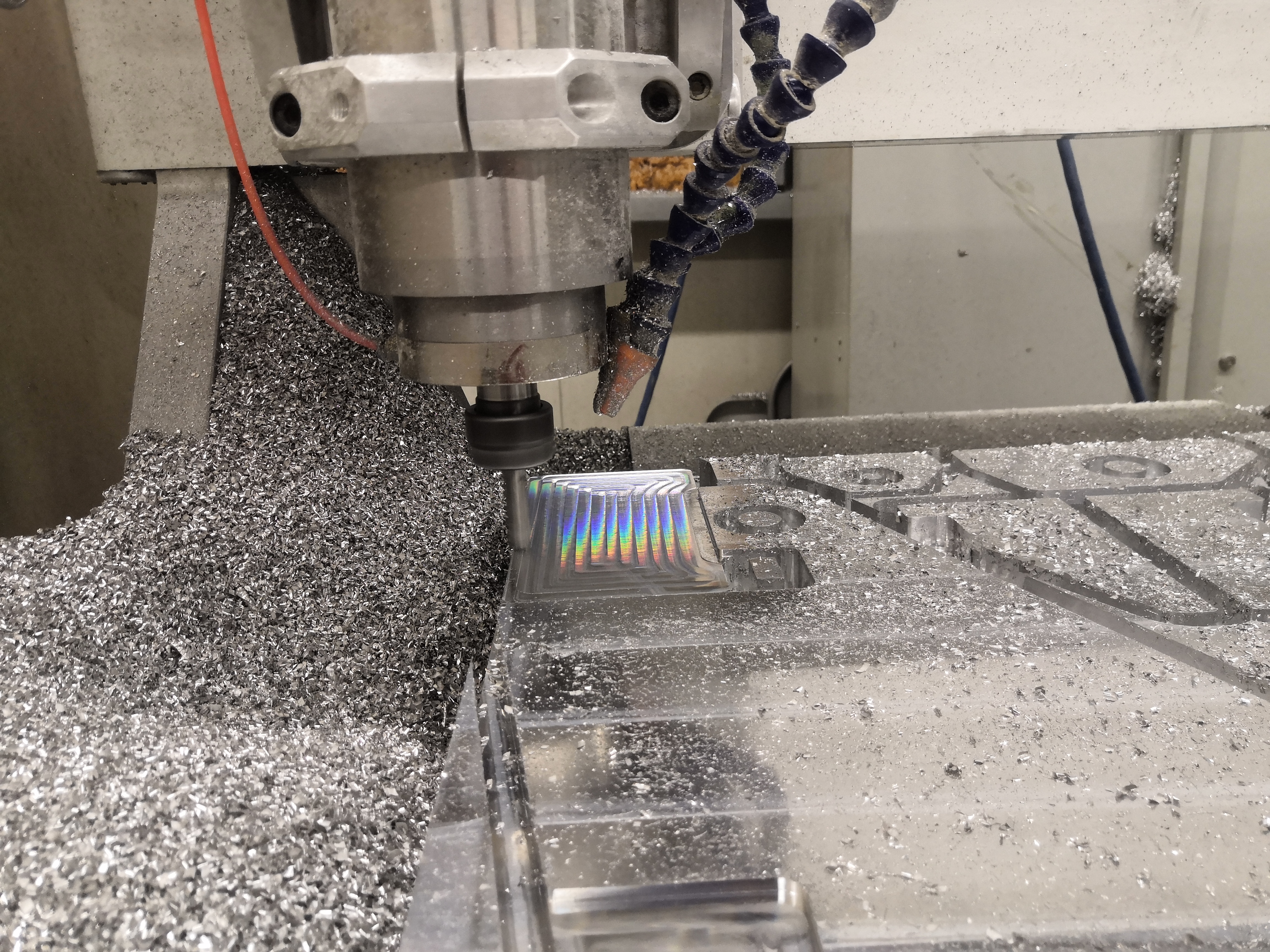

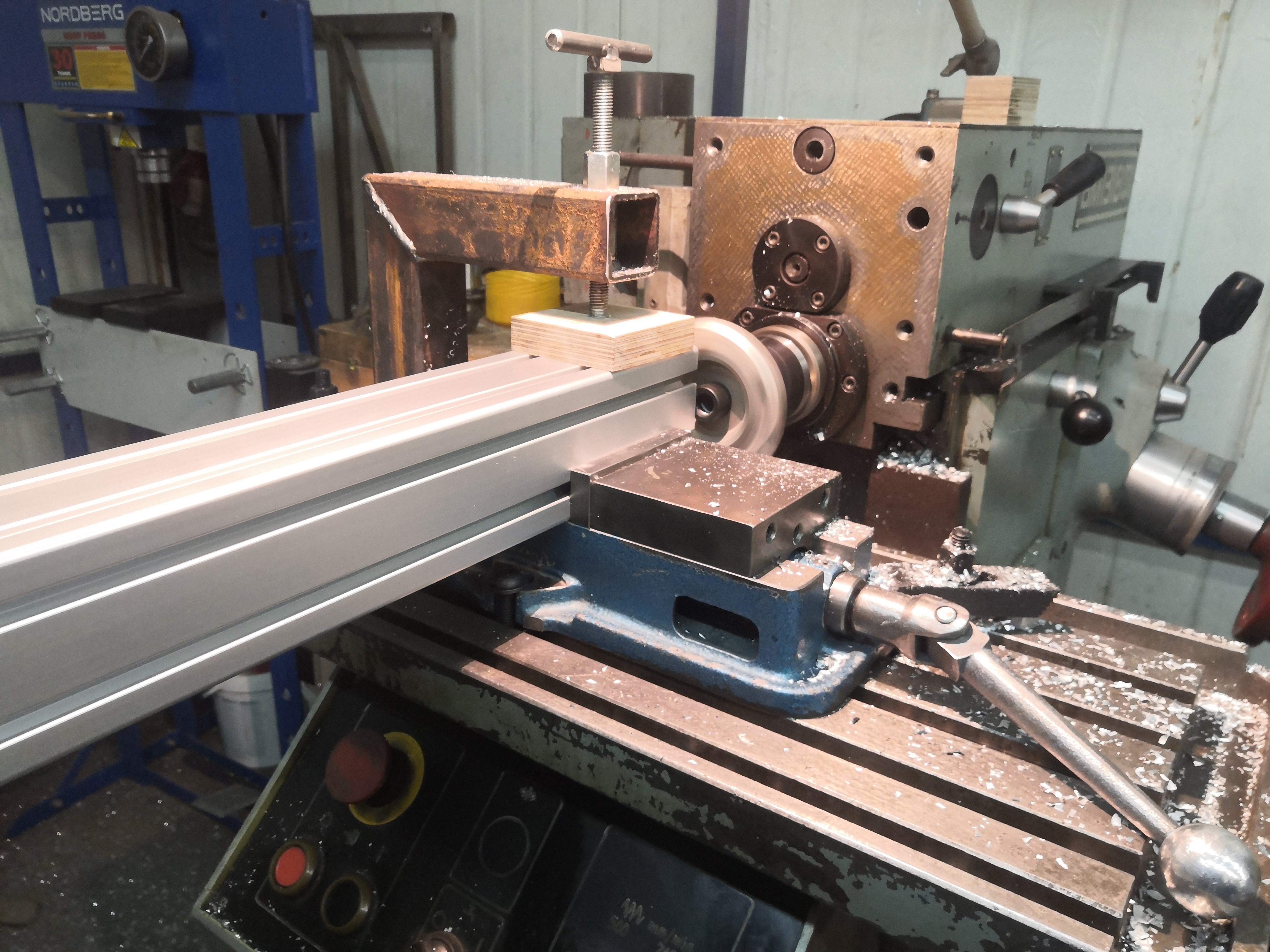

Re: 400х300х100 открытый проект
ну вот и свершилось, плоскости под рельсы теперь фрезерованные. не на крутом оц конечно но поверочная линейка говорит что 2 сотки на метр получить можно в горизонтальной плоскости. а поскольку оптом эта операция не трудоемкая то лишним не будет хоть и без фрезеровки конечные результаты были очень не плохие.
IMG_20200118_193731.jpg (10637 просмотров) <a class='original' href='./download/file.php?id=175126&mode=view' target=_blank>Загрузить оригинал (5.37 МБ)</a>
Сообщения: 2893
А крепил их как?
Вакуум однако :)
на циакрине прихватил в 6-8 точках.
Сообщение Samodelkin 88 »
frezeryga писал(а):ну вот и свершилось, плоскости под рельсы теперь фрезерованные
Лучше в сборе станину фрезеровать, так все равно погрешность набежит при сборке.

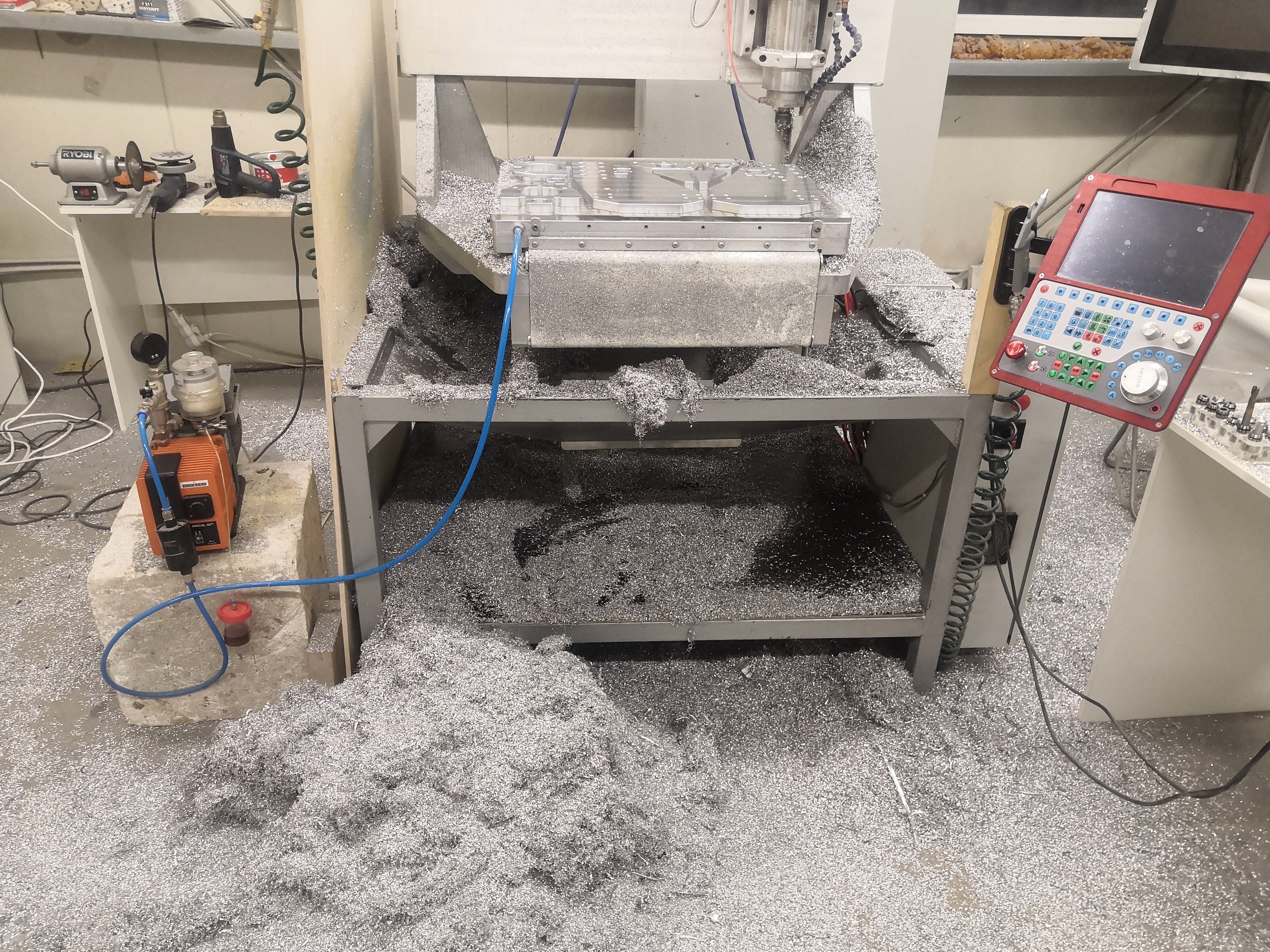

Сообщение Hugo »
frezeryga писал(а):очередной замес А64. технологически ничего не поменялось и конструктивно тоже.
IMG_20200104_205825 (1).jpg (9630 просмотров) <a class='original' href='./download/file.php?id=176977&mode=view' target=_blank>Загрузить оригинал (335.14 КБ)</a>
Вопрос,
как я понял, до конца детали еще не прорезаны (держатся сейчас на вакууме), т.е. если до конца прорезать, плита отойдет без вакуума, не говоря уже об отдельных деталях. Как в данном случае продолжить фрезеровать и получить детали из плиты?
Да, и в отверстиях в центрах остались "цилиндры", и когда их вырезаешь (без крепежных мостиков) их в конце подрывает и немного смещает фрезу и на чистовом торце будет некрасивый зарез... Как решаешь эту проблему?
