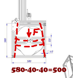

у Вас обрабатываемый диаметр 300. Поэтому я и написал о прогибе по центру при l=500 с учетом вылета инструмента и сучков.

uralpt писал(а):написал о прогибе по центру при l=500 с учетом вылета инструмента и сучков.
Вот здесь не совсем понял, про какой прогиб идёт речь. Прогиб верхних двух балок по направлению вверх? Если попробовать поставить вместо этих двух квадратных 40х40 на ребро две 40х80 или 45х90(они гораздо прочнее)?
А вообще откуда там возьмётся прогиб такой сильный? Фреза - она же не в распор к заготовке и не расклинивает конструкцию, а снимает материал. Скорости подачи небольшие, снимает на один зуб мало. Здесь меня больше беспокоит точность и люфты, чем напряжения.

voverrr писал(а):про какой прогиб идёт речь
Без имени-1.jpg (4129 просмотров) <a class='original' href='./download/file.php?id=174363&mode=view' target=_blank>Загрузить оригинал (104.51 КБ)</a>
ааа, вот в этом месте.
А их, эти две балки, можно развернуть вертикально. Тогда нагрузка будет приходиться на срез болтов, крепящих центральную ось. Даже не срез, а сползание в пазах.
Сейчас попробую нагрузить при разных профилях.
