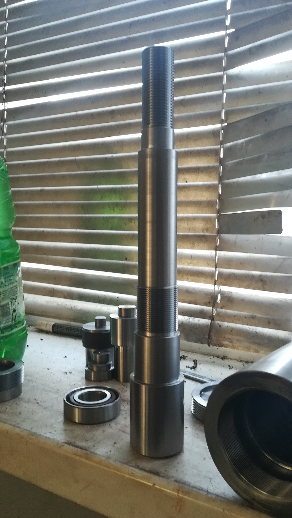

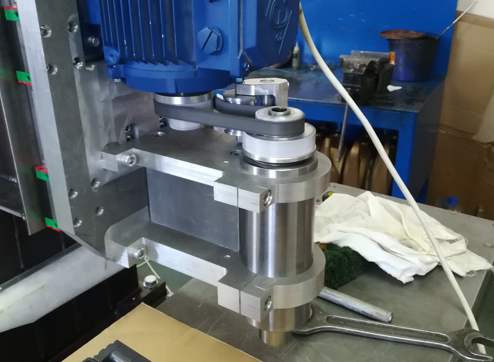

Прикатка шпинделя, конус под ВТ30, 2 передачи 1.34 и 0.51, остальное частотником.
Нижние подшипники ощутимо греются на 3000+оборотах, похоже надо будет ослабить их натяг

Mamont писал(а):Прикатка шпинделя, конус под ВТ30, 2 передачи 1.34 и 0.51, остальное частотником.
Попробуй как вариант заменить смазку в них, на molykote bg20 ;)

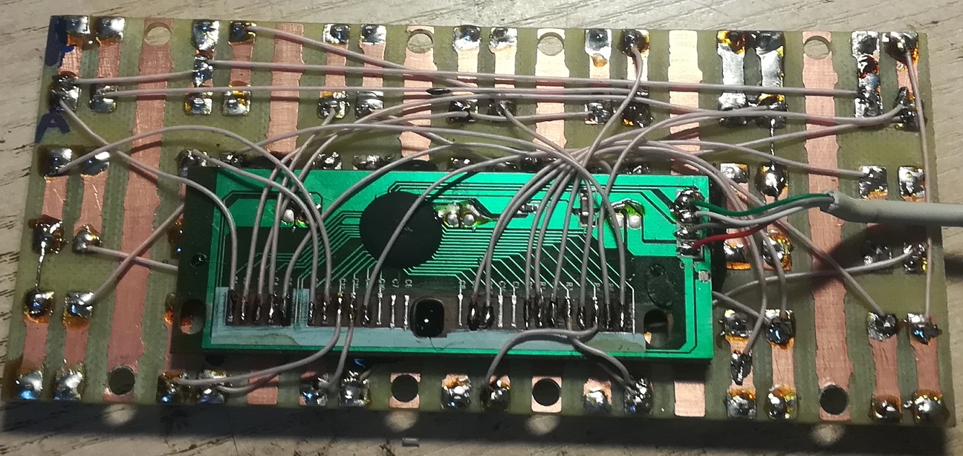

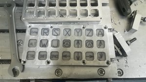

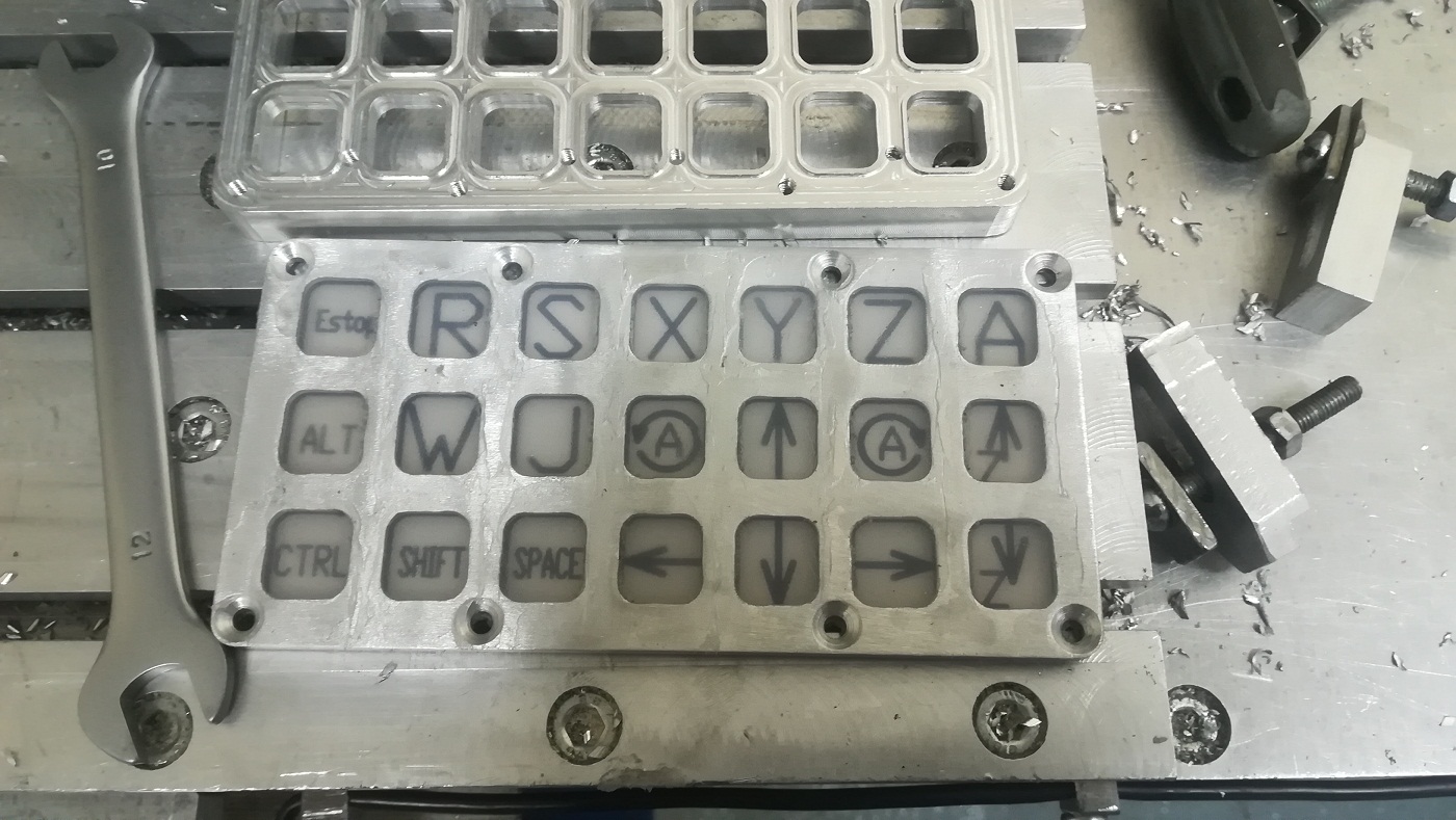

Давно собирался, все никак не мог сделать пультик для станка.
В обычную клавиатуру засыпает стружку, клавиши уклинивают и не отжимаются. В добавок большая она, надо куда то положить, чтобы нажимать.
Пультик является дублирующей клавиатурой с основными горачими клавишами.
Измененные клавиши.
Ctrl X (Y/Z/A) - обнулить координату.
Аlt X (Y/Z/Z) - поделить на два.
CTRL-SHIFT-ALT X (Y/Z/A) - "G0 X0", много клавиш чтоб случайно не вызвать эту команду.
Остальные комбинации из стандартного супового набора Мача:
Cursor - Jog с выбранной скоростью (обычно 5-10%)
Shift+cursor Jog c 100% скоростью
Ctrl+cursor Step Jog (обычно на 0.05-0.1мм)
Клавиши сделал заполнив силиконом решетку 5мм толщиной. На низу бумажка с надписями.
Первая так себе, вторая лучше получилась, кнопки хорошо просвечиваются
На всякий случай сделал детали на 2 пульта, если понравится, приделаю их на оба станка
IMG_20191031_174706_.jpg (8053 просмотра) <a class='original' href='./download/file.php?id=171308&mode=view' target=_blank>Загрузить оригинал (348.47 КБ)</a>
IMG_20191031_174655.jpg (8053 просмотра) <a class='original' href='./download/file.php?id=171309&mode=view' target=_blank>Загрузить оригинал (317.67 КБ)</a>
IMG_20191030_135456_.jpg (8053 просмотра) <a class='original' href='./download/file.php?id=171310&mode=view' target=_blank>Загрузить оригинал (219.5 КБ)</a>
IMG_20191030_135445.jpg (8053 просмотра) <a class='original' href='./download/file.php?id=171311&mode=view' target=_blank>Загрузить оригинал (397.03 КБ)</a>
Сообщения: 2098
Re: Вертикальный по цветмету 550*300
Контроллер я так понимаю снимался с работающей клавиатуры. Проследил какие контакты замыкаются при нажатии нужных кнопок?
Mamont
Сообщения: 1667
Репутация: 391
Настоящее имя: Виталий
Откуда: РБ Минск
Сообщение Mamont »
nevkon писал(а): Контроллер я так понимаю снимался с работающей клавиатуры. Проследил какие контакты замыкаются при нажатии нужных кнопок?
Ага. Мембрану достал, приложил сверху клавиш, фломастером написал что какая, а дальше тестером прозвонил
Нюансы при первом тыкании:
1. Кнопки нажимаются тяжеловато. Одной рукой нажимать пару клавиш легко не так легко как на клавиатуре. Бумажку с подписями кнопок разрезал по диагонали под каждой кнопкой, без этого вообще было дубые, не ощущался даже щелчек от кнопочки .
2. Эргономика расположения кнопок как то не очень, не привычно. Сначала смотришь, потом давишь. Надеюсь в ближайшей работе привыкну. Или поменяю раскладку.
3. комбинацию CTRL-SHIFT-ALT X (Y/Z/A) - "G0 X0" мач3 не воспринимает, норовит выполнить код как от CTRL_X (обнулить Х), хотя сканкоды от кнопок правильные видит СTRL+ALT+SHIFT. Оставил ALT+SHIfT+X

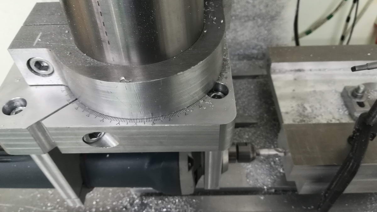

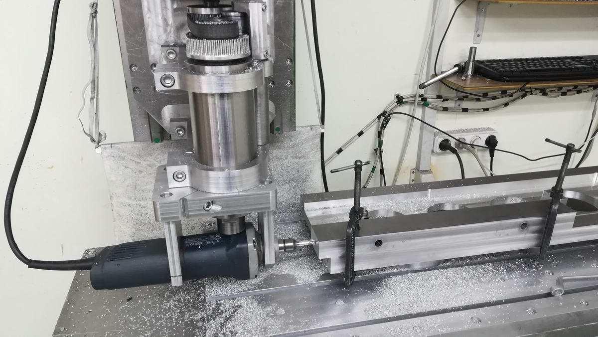

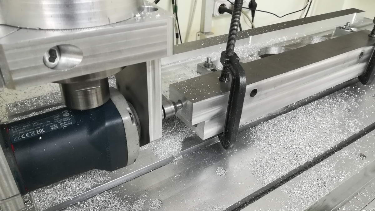

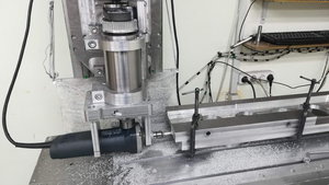

Небольшое приспособление чтобы делать дырочки с торцов
IMG_20200514_141353.jpg (6326 просмотров) <a class='original' href='./download/file.php?id=181359&mode=view' target=_blank>Загрузить оригинал (130.68 КБ)</a>
IMG_20200514_141531.jpg (6326 просмотров) <a class='original' href='./download/file.php?id=181360&mode=view' target=_blank>Загрузить оригинал (139.87 КБ)</a>
IMG_20200514_141401.jpg (6326 просмотров) <a class='original' href='./download/file.php?id=181361&mode=view' target=_blank>Загрузить оригинал (82.94 КБ)</a>

Mamont писал(а): ↑ делается отдельный пистон, который потом вклеивается на поксидку
работает схема такая? не провернуло?
Mamont
Сообщения: 1667
Репутация: 391
Откуда: РБ Минск
Сообщение Mamont »
индеецпетя писал(а): ↑06 мар 2021, 07:10
Все ок, не провернуло ни на одном станке. На одном двигатель нема23 3нм, на другом нема 34 8нм. Швп с шагом 5мм.
