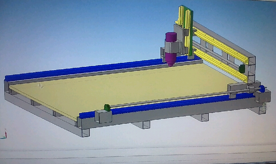

Здравствуйте, уважаемые форумчане. Вот и я решил смастерить свой первый станок.
Основание станка будет выполнено из проф. трубы 60х60х3 и 80х80х3 мм. Портал из проф. трубы 60х60х3 и 60х80х3 мм. Примерный вес портала со всеми навесными на него комплектующими составит около 40 кг. Размер рабочего поля - 1200х900 мм. Планируется в основном раскрой фанеры и проч. древесины, 3D обработка немного.
Механика станка: оси Х,У - ШВП1610 (длина 1300 мм (2 шт.) и 1000 мм.), ось Z - ШВП1605. (длина 250 мм). Направлющие - цилиндрические рельсы (по Х - SBR20, У,Z - SBR16).
Эл. составляюще: двигатели по Х,У - 57Н112-4004А08 (30 кг.)- 3шт, по Z -57Н76-3004 (20кг.) Драйвера - DM542 - 4 шт. БП - пока не определены. Шпиндель 1,5 кВт (водянка), частотник 1,5 кВт. Контроллер LPT-DPTR 1.03
На днях собираюсь заказывать механику, но до сих пор есть неопределённость и сомнения по выбору ШВП. Какие же предпочтительнее поставить 1605, 1610, 2005, 2010? Пока остановился на 1610, т.к. хочется побыстрее, но не знаю, не тонковаты ли для 40 кг. портала и как они будут с выбранными ШД, будет ли их болтать при длине 1300 мм? Рейки ставить не хочу (хотя рабочее поле хотелось побольше) ввиду применения редукторов, что повлечёт повышенные затраты. А ставить шестерню напрямую на вал побоялся (хотя слышал, что многие ставят).
В общем, буду рад любому совету по выбору на мой станок ШВП и электрики, может также ещё какие замечания будут?
Проект станка (косынки у портала будут, пока не прорисовал) (3758 просмотров) <a class='original' href='./download/file.php?id=170553&mode=view' target=_blank>Загрузить оригинал (406.33 КБ)</a>

Wolf1983 писал(а):будет ли их болтать при длине 1300 мм?
Метровый не должно, а какую скорость планируете? Скорее всего и 1300 не будет, если не сильно кривые. У меня швп 1610 2м на 6м/мин уже начинает потрухивать. Чем кривее швп, тем больше будет колбасить.

parket_3d, скорость хотелось бы метров 8 в мин. на холостых. При обработке как я понимаю больше 6 м/мин всё равно не разгонешься. Попробую наверное 1.5 м. ШВП1610.

На портале трубу не экономить - в промежутке поставить цельную. Поставить уголки по бокам.

Wolf1983 писал(а):При обработке как я понимаю больше 6 м/мин всё равно не разгонешься.
Это больше для чистовой на 3d и холостых перемещений. Фанеру и дуб будет скалывать при раскрое на 6 м/мин.

nevkon писал(а):На портале трубу не экономить - в промежутке поставить цельную. Поставить уголки по бокам.
Промежутки в портале сделал с целью уменьшения веса портала, т.к. планировал 2 шд по 30 кг. Если трубу цельную то + 6 кг. веса. Портал будет ок. 50 кг. Боюсь тогда придется 34-е движки ставить. Уголки по бокам обязательно будут.
Re: Фрезерный по древу с рабочим полем 1200х900
По Z можно шаговик и помощнее. По XY шаговики справятся даже, если портал будет за 100 кг. Ибо крутят они винт ШВП, который сам по себе редуктор.

Спасибо, успокоил. Тогда по Z поставлю тоже шд на 30 кг. И трубу в промежутке портала сделаю цельную.
У меня сейчас портал весом примерно 100кг, его таскают 57-е шаговики (длина 57мм) на зубчатой рейке без редукции (: А уж если ШВП поставить, то сможет катать все 150 кг

Т.е шестерня напрямую на валу двигателя стоит?
Wolf1983 писал(а):Т.е шестерня напрямую на валу двигателя стоит?
Да, 1M15T.

МХ_Master, скажите, пожалуйста, а у Вас двигатели на рейке подпружиненные? Их не разбивает если шестерня на валу без редуктора? Какие драйвера стоят? Я сначала тоже хотел на рейке без редуктора и с полем побольше, но побоялся, все-таки первый станок...
Подпружинены. Не разбивает. Шестерня/рейка в нигодность придут намного быстрее. Драйвера - дешёвые DQ860MA. До этого стояли 86-е шаговики, драйвера брал для них. Для 57-ых можно драйвера взять поменьше. Рабочее поле у меня 2600х1300, рейки для такого подходят идеально.

Wolf1983 писал(а):? Рейки ставить не хочу (хотя рабочее поле хотелось побольше) ввиду применения редукторов, что повлечёт повышенные затраты. А ставить шестерню напрямую на вал побоялся (хотя слышал, что многие ставят).
Косозубая передача и с двухзубой шестернёй работает.
В природе существует хорошая ШВП 1520, жаль, что её в продаже найти трудно...
