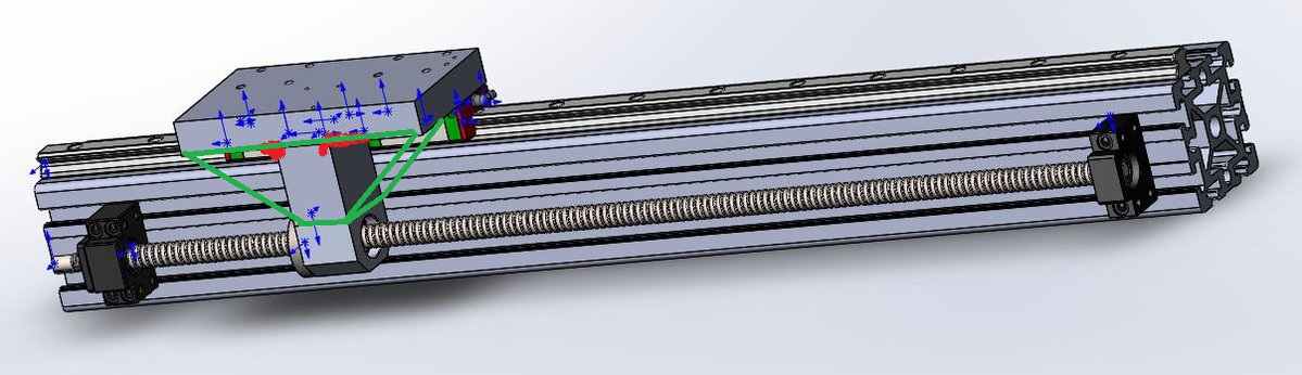

Всем Здрасти!!!
Давно меня, не было, отвлекался на другое направление :(
Сейчас постепенно возвращаюсь, и опять встала задача из того, что есть собрать подиумник.
С порталом и осью Z все более или мене складывается, а вот с самим подиумом беда.
Подобрал две более или менее возможные компоновки.
Подскажите пожалуйста, какой вариант из ниже перечисленных лучше в плане жесткости?
Вариант 1А
Подиум 1А.JPG (2806 просмотров) <a class='original' href='./download/file.php?id=181551&sid=9c81b21785ba84863aad7f300b302ca5&mode=view' target=_blank>Загрузить оригинал (111.83 КБ)</a>
или 3Г
Подиум 3Г.JPG (2806 просмотров) <a class='original' href='./download/file.php?id=181552&sid=9c81b21785ba84863aad7f300b302ca5&mode=view' target=_blank>Загрузить оригинал (79.04 КБ)</a>
Мне гораздо проще изобразить 3Г, но что то проставка высотой 55мм смущает.

Оба варианта - не лучшие. Нога портала мешает доступу к болтам кареток. Наклон ноги портала юстировке не подлежит. При таком подходе нога должна быть идеально отфрезерована. А если она будет идеальная, значит, есть возможность фрезернуть и посадочные под рельсы на куске дюрали, безо всякого профиля.
Re: Грызля по дереву/люминю
MX_Master, зачем доступ к болтам кареток? зачем юстировать наклон? возможность найти станок для фрезеровки боковины размером 200х200 это одно а фрезернуть станину длинной метр это совсем другое. профилю по факту альтернативы нет а замена на цельный кусок дюраля такогоже размера оч дорого и трудозатратно. по сути вот эта конструкция http://www.cnc-club.ru/forum/viewtopic.php?f=146&t=9990 но я незнаю что все прицепились к этим подиумникам? толку от них нет,они дорогие,сложные,не особо удобные в работе. нормально спроектированные и сделанный обычный портальник нием не хуже подиумника а к примеру именно этот станок http://www.cnc-club.ru/forum/viewtopic. ... 57#p563346 по жесткости дерет любой существующий тут на форуме подиумник из профилей как в чистом виде моих проектов так и их разных вариаций которых тут не мало. то что подиумник жесче к станкам из профилей не относится поскольку профиля в поперечнике не работают. единственный смысл строить подиумник это если предпологается ленточная защита которая плохо натягивается на классику и норм встает на подиумники.

Какая толщина дюраля, которая лежит на каретках.?

daemon78 писал(а):Подскажите пожалуйста, какой вариант из ниже перечисленных лучше в плане жесткости?
Чуть модернизированные как первый, так и второй варианты.
Подиум 1А+.JPG (2592 просмотра) <a class='original' href='./download/file.php?id=181554&sid=9c81b21785ba84863aad7f300b302ca5&mode=view' target=_blank>Загрузить оригинал (177.78 КБ)</a>
Подиум 3Г+.JPG (2592 просмотра) <a class='original' href='./download/file.php?id=181555&sid=9c81b21785ba84863aad7f300b302ca5&mode=view' target=_blank>Загрузить оригинал (126.29 КБ)</a>
Показал красным изначально перегруженные места, зеленым - необходимую форму, чтоб этого не было.

frezeryga писал(а):MX_Master, зачем доступ к болтам кареток? зачем юстировать наклон?
Максим, для удобства монтажа и демонтажа. Идеальных станков нет, поэтому юстировка должна быть.

Bender писал(а):Какая толщина дюраля, которая лежит на каретках.?
25мм
xvovanx писал(а):Показал красным изначально перегруженные места, зеленым - необходимую форму, чтоб этого не было.
Огромное спасибо!!!
