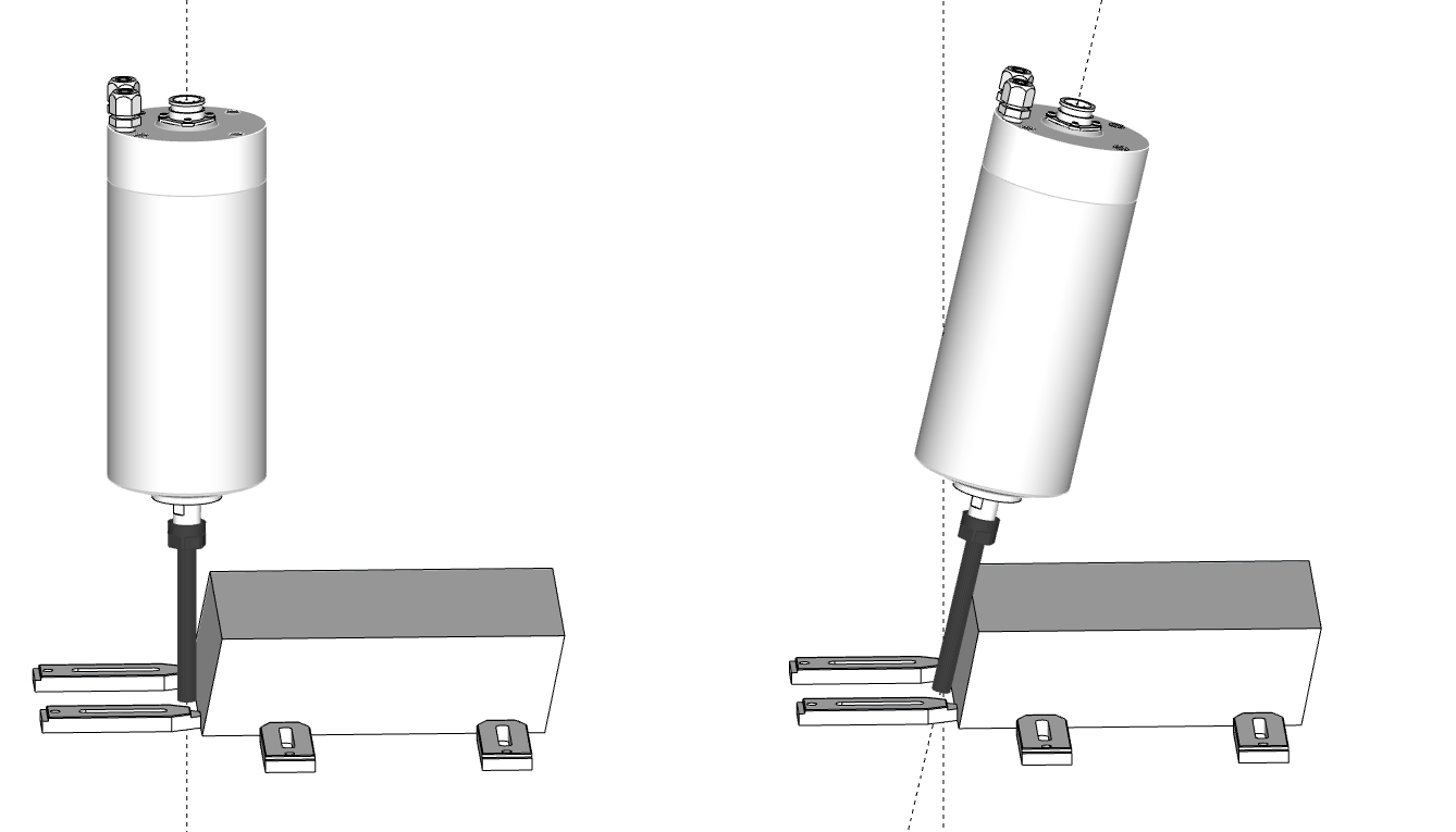

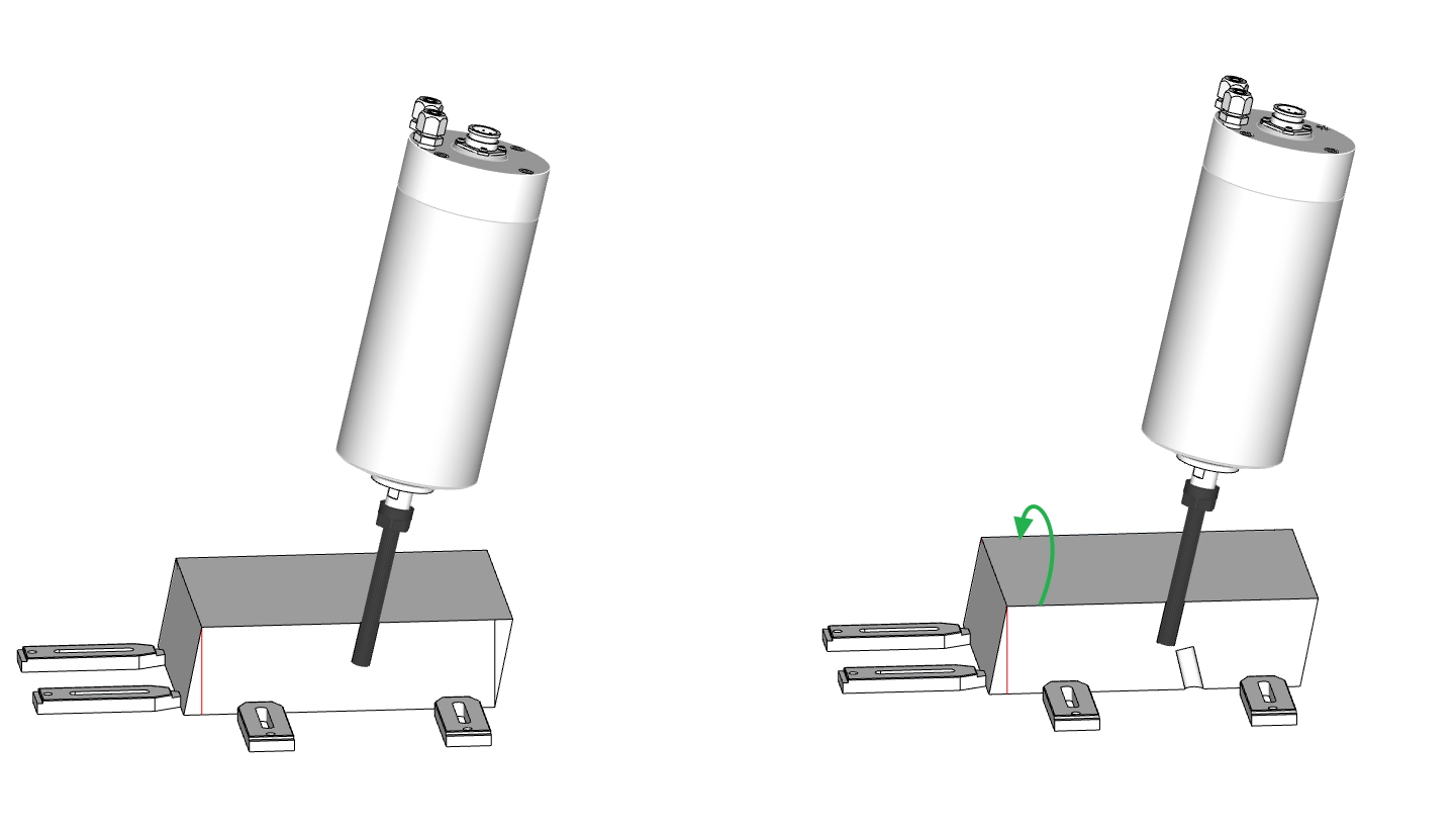

Напишу немного (расшифрую о чем писал выше) об двух сторонней обработке заготовки, если ее устанавливать к прижимам с которыми обрабатывал первую сторону (т.е. обработал 1 сторону, заготовку перевернул, упер к тем-же прижимам, и погнал обрабатывать вторую сторону). После обработки второй стороны, почему-то геометрия не сходится...
- 1 причина может быть (у меня точно она присутствует): - это не перпендикулярность шпинделя относительно стола!!! надо выставлять приспособой с часовым индикатором!!!
- 2 если делаешь карман из дерева (фанера например), то бахрома тоже может базировать заготовку с небольшим смещением, глазом незаметную...
- 3 еще куча всего...
Для визуализации, сделал чертеж переворота заготовки в 2 плоскостях при неправильно выставленном шпинделе. Чертеж в масштабе (толщина заготовки 50мм, завал оси шпинделя 10мм - для наглядности, соответственно по пропорции можно под свои параметры подогнать...)
Идеальное положение шпинделя
Перекос шпинделя 1.jpg (2388 просмотров) <a class='original' href='./download/file.php?id=165851&mode=view' target=_blank>Загрузить оригинал (79.96 КБ)</a>
Если ось шпинделя завалена (в данном случае завал 10мм, толщина заготовки 50мм)
Перекос шпинделя 2.jpg (2388 просмотров) <a class='original' href='./download/file.php?id=165852&mode=view' target=_blank>Загрузить оригинал (113.18 КБ)</a>
Переворот заготовки по оси Х
Перекос шпинделя 4.jpg (2388 просмотров) <a class='original' href='./download/file.php?id=165854&mode=view' target=_blank>Загрузить оригинал (118.71 КБ)</a>
Результат по оси Х (смещение центров отверстий ~~ 20mm)
Перекос шпинделя 5.jpg (2388 просмотров) <a class='original' href='./download/file.php?id=165855&mode=view' target=_blank>Загрузить оригинал (91.06 КБ)</a>
Переворот заготовки по оси Y
Перекос шпинделя 6.jpg (2388 просмотров) <a class='original' href='./download/file.php?id=165856&mode=view' target=_blank>Загрузить оригинал (137.84 КБ)</a>
Отклонение заготовки при перевороте от базы (прижимов)
Перекос шпинделя 3.jpg (2388 просмотров) <a class='original' href='./download/file.php?id=165853&mode=view' target=_blank>Загрузить оригинал (59.78 КБ)</a>
Результат по оси Y (смещение центров отверстий ~~ 10mm)
Перекос шпинделя 7.jpg (2388 просмотров) <a class='original' href='./download/file.php?id=165857&mode=view' target=_blank>Загрузить оригинал (81.31 КБ)</a>
Вывод из схемы: даже выбор в какой плоскости осуществляете переворот заготовки, сказывается на размерах смещений отверстий.
У кого шпиндель идеально выставлен - те могут не читать.
Скоро займусь выставлением шпинделя (ни разу не делал... наверное буду фольгу подкладывать), надо приспособу сделать или купить. Есть какие хорошие простые варианты,чтобы шпиндель выставить?
