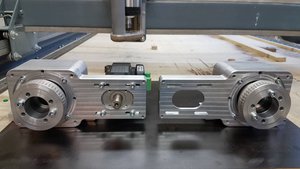

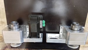

Вращающиеся гайки доделываю потихоньку. Китайцы вечно накосячат... прислали шкивы на моторы с пазом для шпонки шириной 4мм (нужно было 5мм, на чертеже размер был) ...
rotating ballnut jmc ihsv60.jpg (3527 просмотров) <a class='original' href='./download/file.php?id=165007&mode=view' target=_blank>Загрузить оригинал (318.9 КБ)</a>
rotative ballnut jmc ihsv60.jpg (3527 просмотров) <a class='original' href='./download/file.php?id=165008&mode=view' target=_blank>Загрузить оригинал (343.22 КБ)</a>

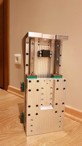

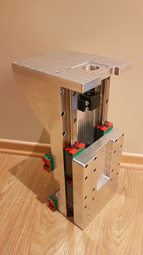

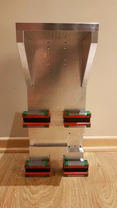

Почти собрал ось Z, взвесил, получилась (все что на фото) 17,2 кг. Прошлый раз немного накасячил на главной плите, решил переделать, теперь все как должно быть, без косяков.
При фрезеровке был момент, когда не все было еще сделано, и при передаче управляющей программы на комп, который управляет станком через Mach3, при вставке флешки, комп выдал синий экран и перезагрузился... я думал, п...ц (все), но вспомнил, что когда начал делать деталь, когда станок захоумился, я сделал фото машинных координат нуля детали!!! все, это меня спасло. Заново захоумился, и пригнал фрезу в нули по машинным координатам. И все сошлось... ДЕЛАЙТЕ ФОТО МАШИННЫХ КООРДИНАТ НУЛЯ в сложных деталях, может спасти и сильно помочь
Z axis 1.jpg (3247 просмотров) <a class='original' href='./download/file.php?id=165286&mode=view' target=_blank>Загрузить оригинал (393.1 КБ)</a>
Z axis 2.jpg (3247 просмотров) <a class='original' href='./download/file.php?id=165287&mode=view' target=_blank>Загрузить оригинал (406.84 КБ)</a>
Z axis 3.jpg (3247 просмотров) <a class='original' href='./download/file.php?id=165288&mode=view' target=_blank>Загрузить оригинал (417.28 КБ)</a>
Главная плита толщиной 40мм, плита для шпинделя 35мм, плита для мотора 15мм, марка алюминия: 7175 Т7351 (В95Т1)
Рельсы: 20мм
Упорный и поддерживающий блок с подшипником: C5
ШВП: 1605

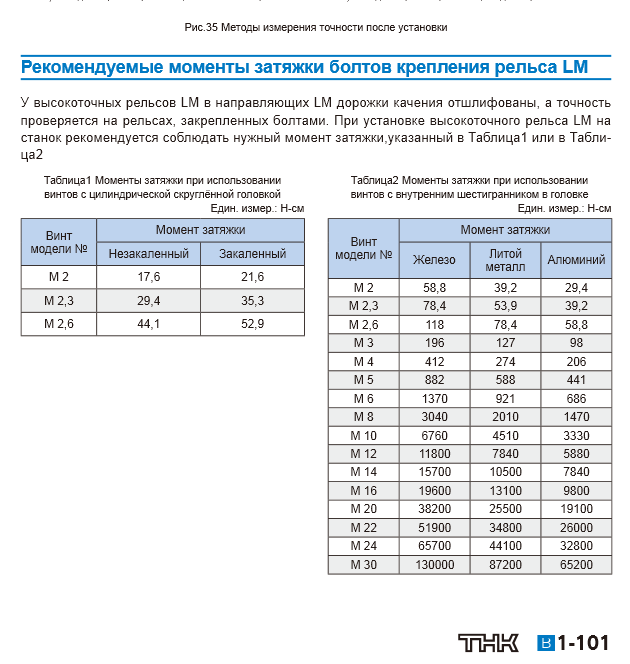

Вопрос: динамометрического ключа в наличае нет, с каким усилием затягивать болты М5 на каретки и как затягивать болты М5 в алюминий чтоб и прочно и резьба осталась цела? Есть какой нибудь лайфхак?

Так разве если комп перезагрузить, а потом отхомить и отправить в рабочий ноль - он не приедет туда с погрешностью датчика дома?

По моменту затяжки надо смотреть мануал на рельсы и каретки.
Там было что то подобное...
На люмине можно подобрать на тестовом обрезке.
