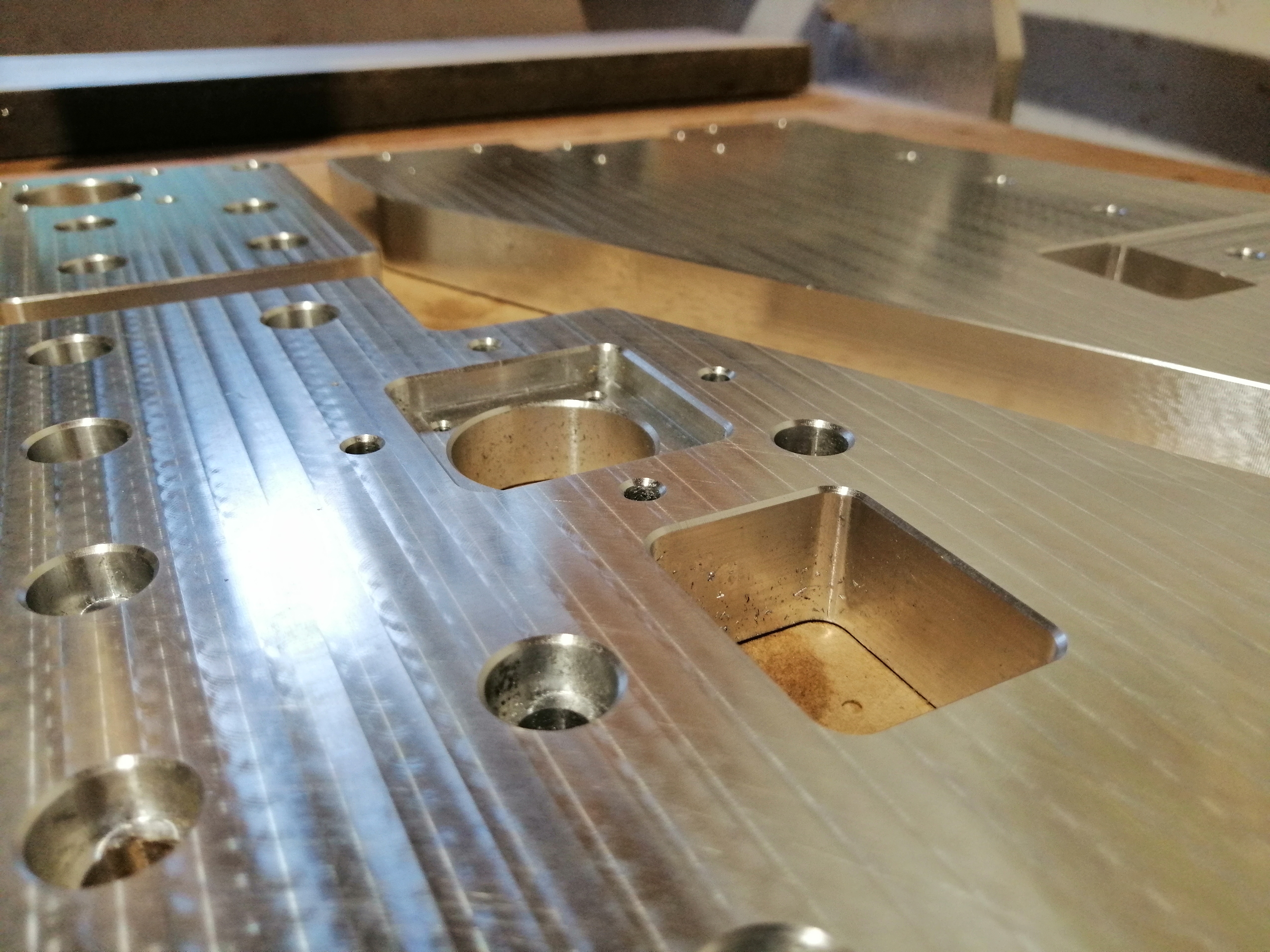

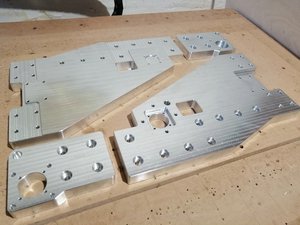

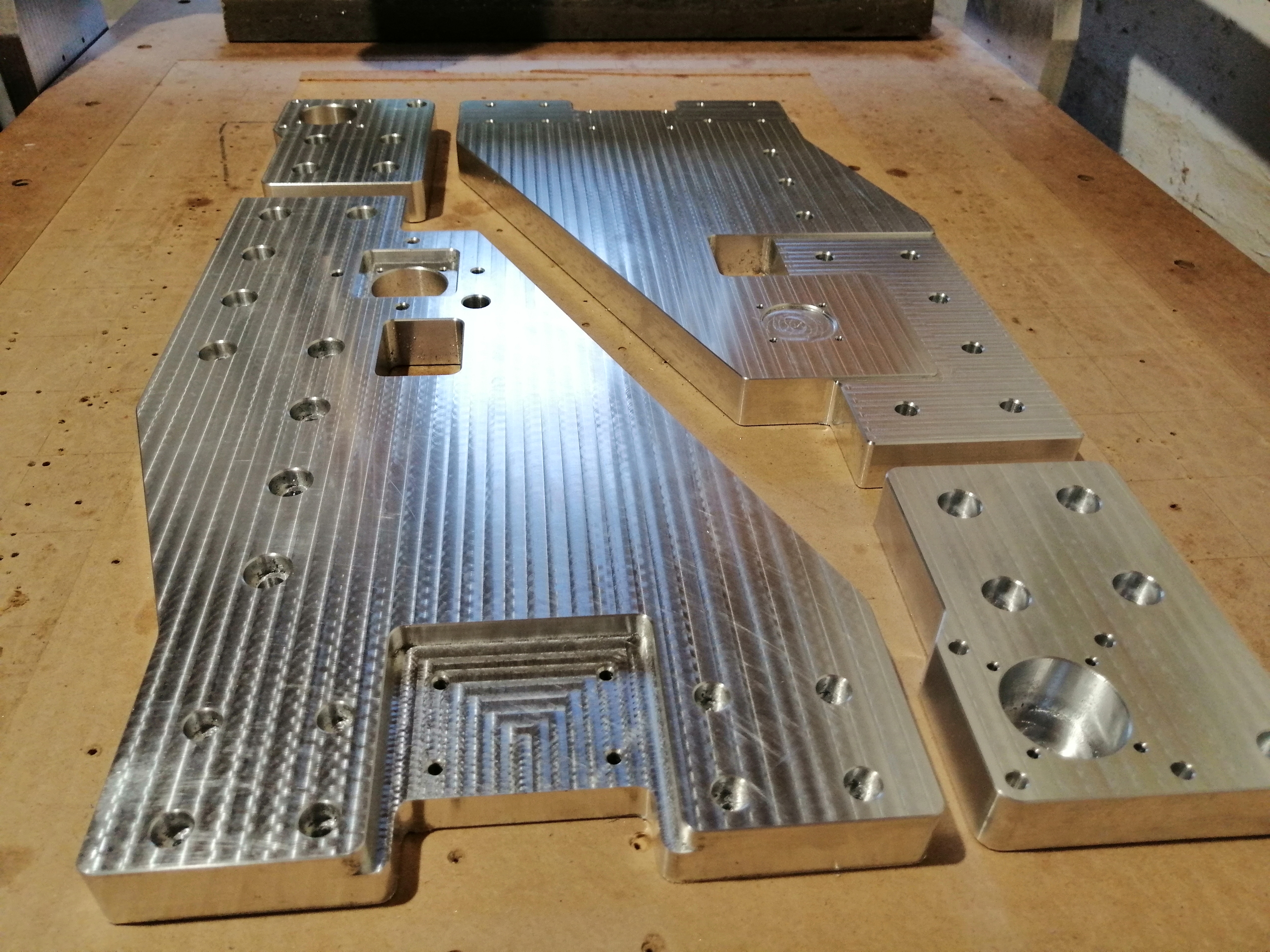

Re: Портальник из профиля 1000х650х150 V2 (открытый проект)
Твоя конструкция может и хорошая, но можно сделать лучше, что я и делаю
Пильнул детальки из 25 плиты.
