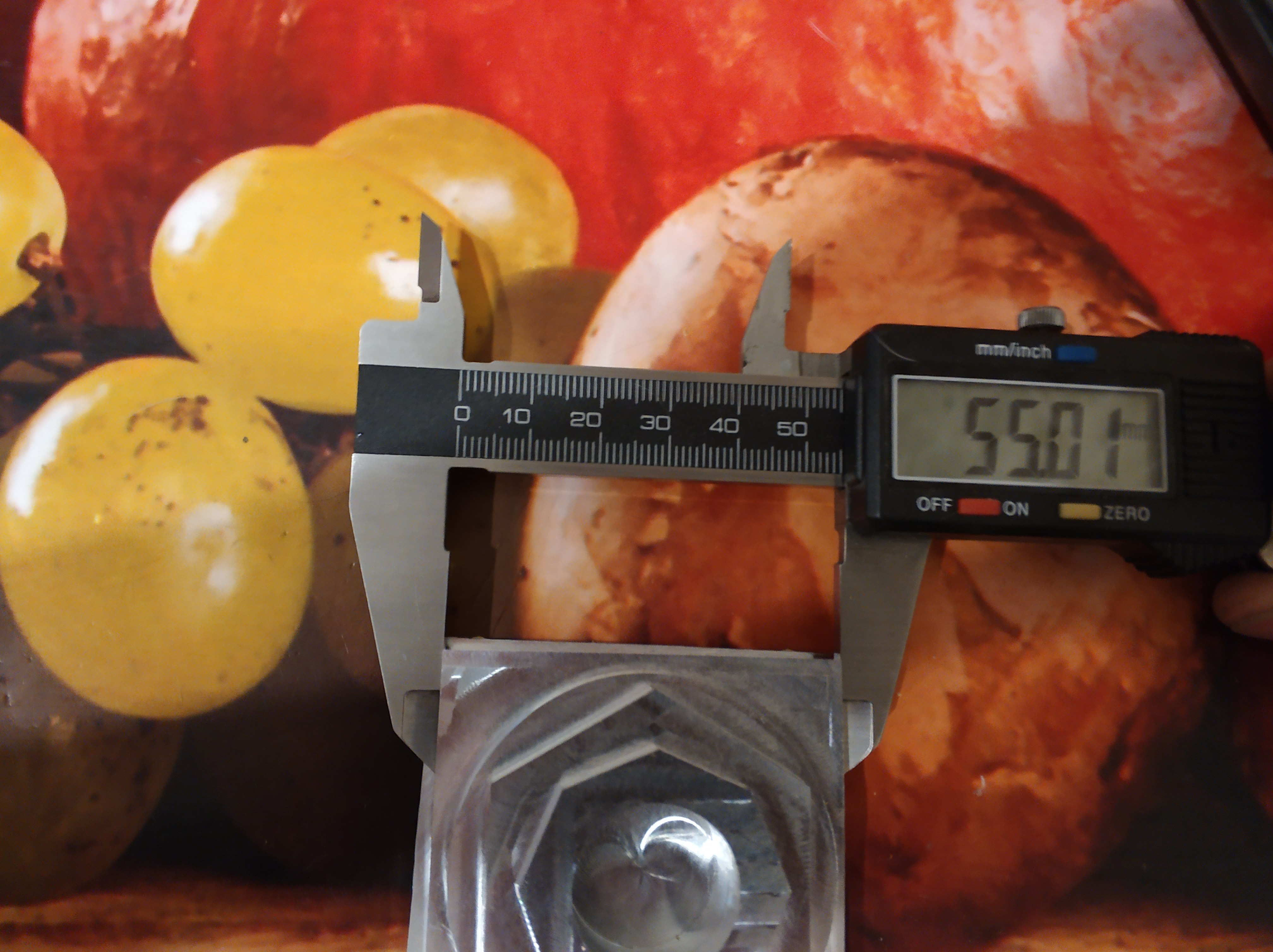

Вот замеры что получилось, если честно думал намного хуже будет)))

Gestap писал(а):Вот замеры что получилось
Могёшь! :good:

Калибровал по обычной металлической линейке, тут наверное заслуга швп от Гены, очень хороши, четко проехали сколько написал.
Вот кусочек видео, скажите кто понимает по звуку как оно!? В некоторых моментах посвистывает, но на одних и тех же местах. Забыл, 13000оборотов, подача 1000, съем 0,5мм https://youtu.be/3E4zENhgr_Y

По звуку. Такой звук резонанса фрезы на большом вылете фрезы из цанги.
