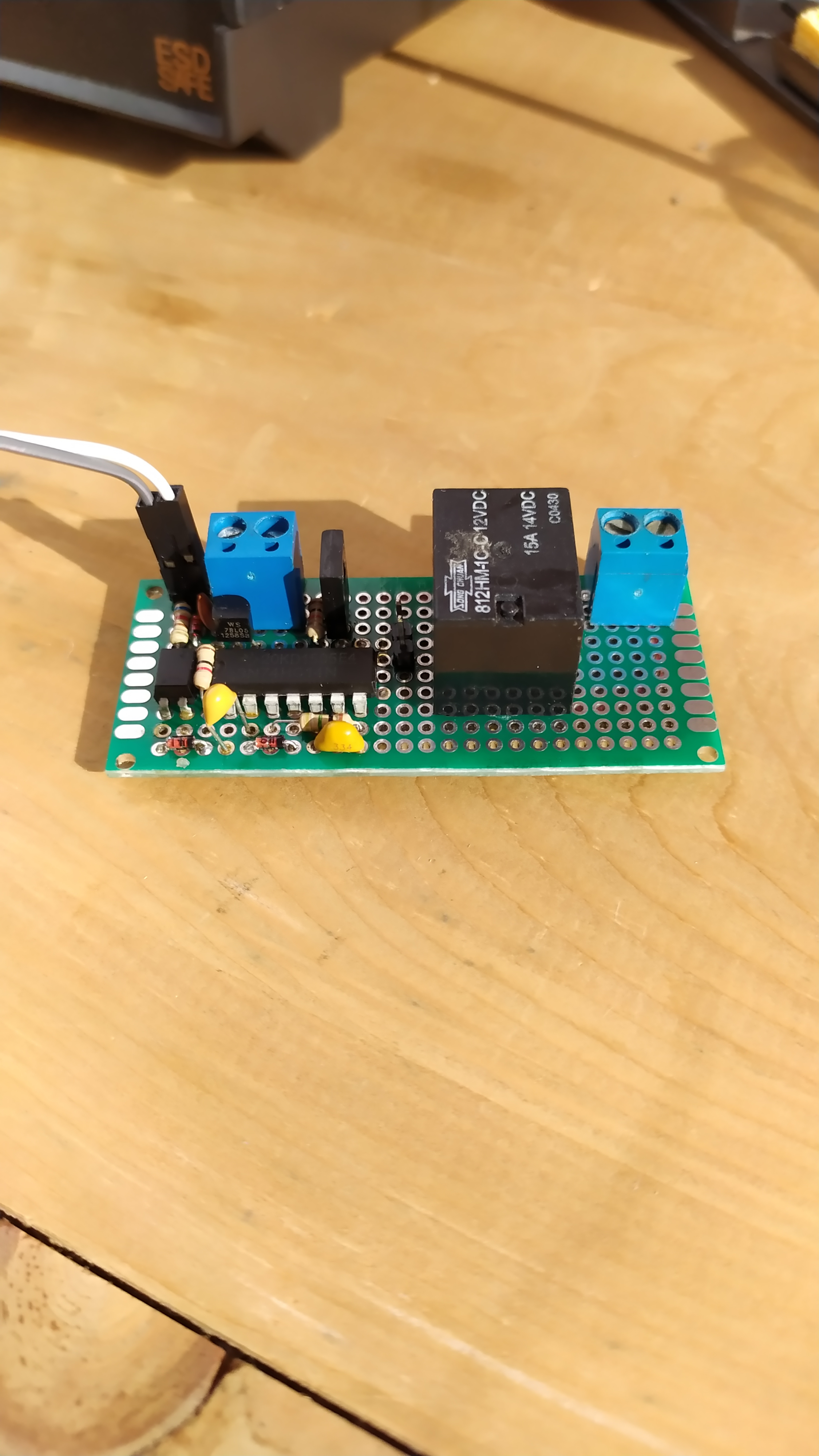

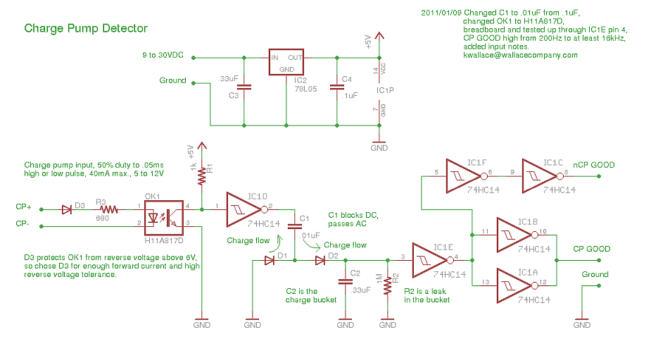

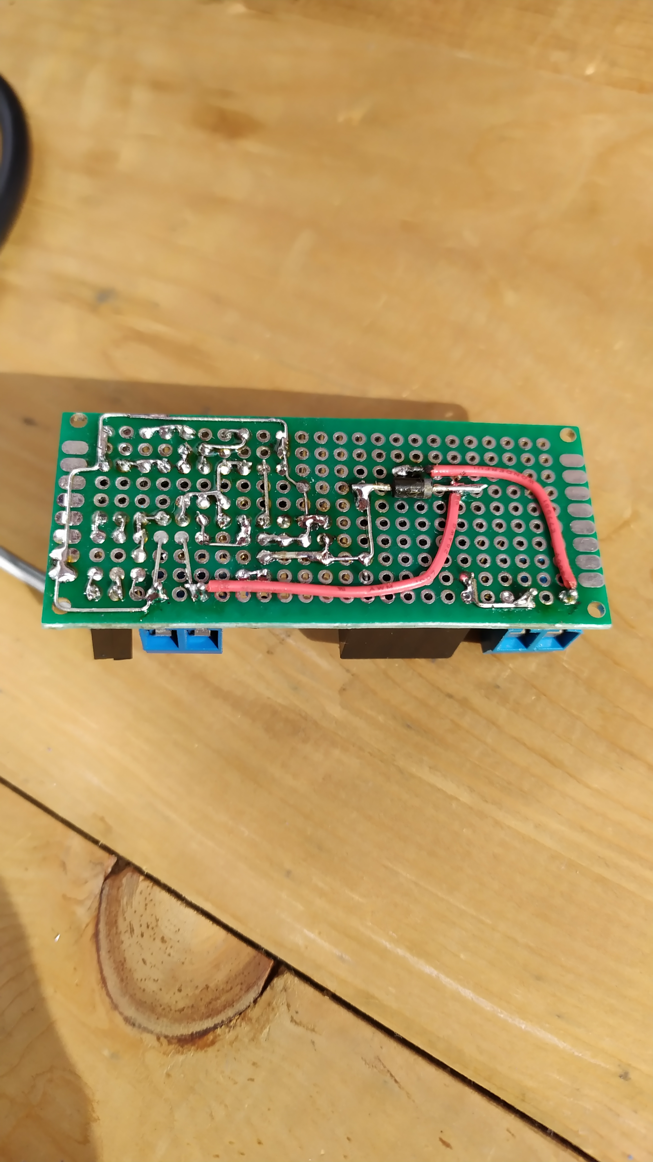

В ожидании драйверов собрал схему Charge Pump Detector. Суть которой отслеживание меандра определенной частоты на одной из ножек LPT порта. Схема предназначена для предотвращения самопроизвольного "подрыгивания" осями при загрузке компьютера, а так же для отключения силовых цепей в случае зависания программы управления.

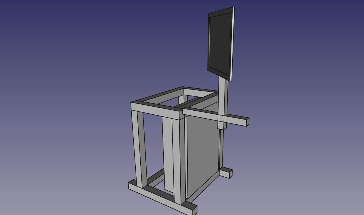

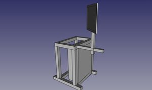

Пока сидел в карцере нарисовал стол из профиля 60x60

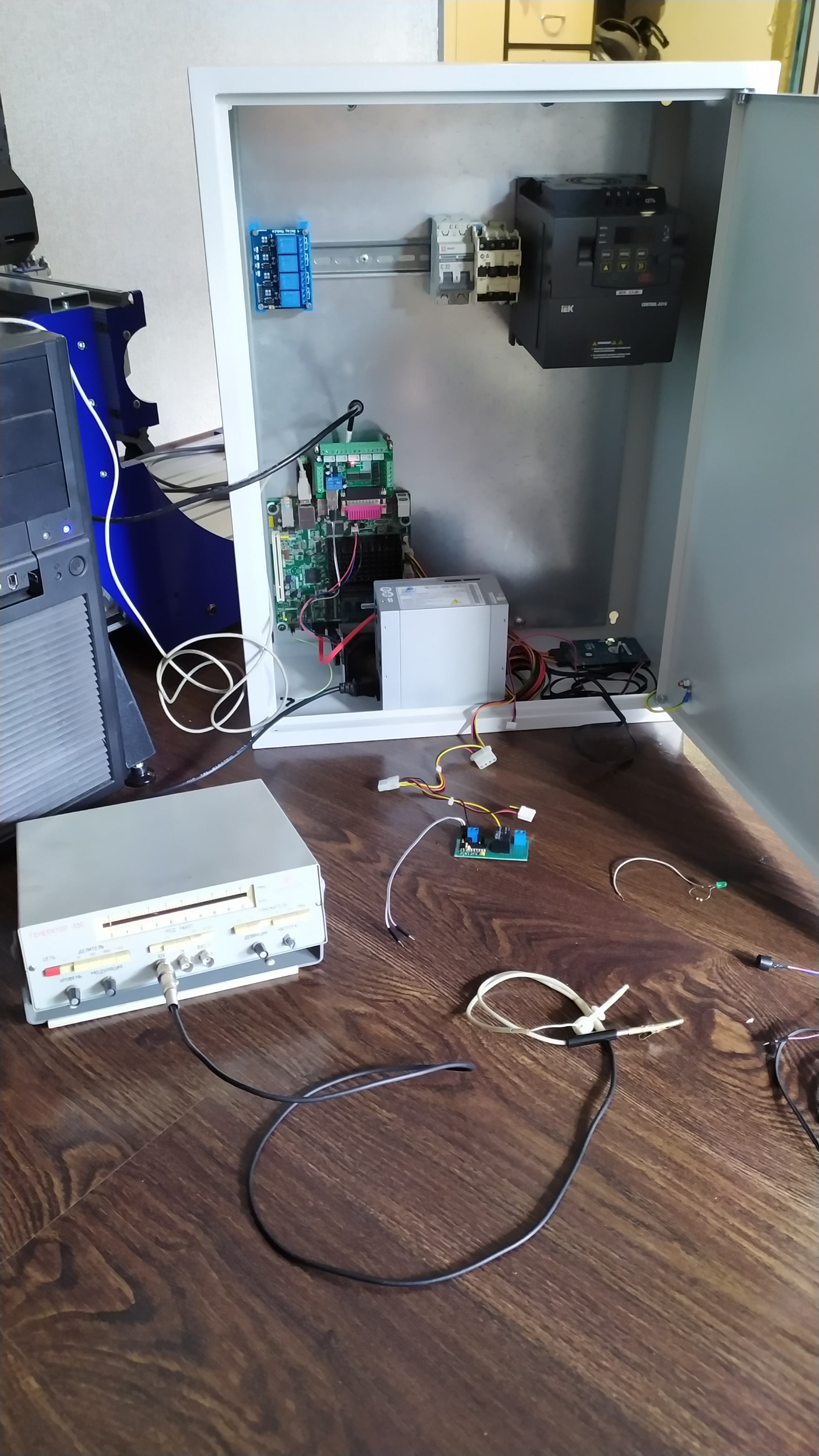

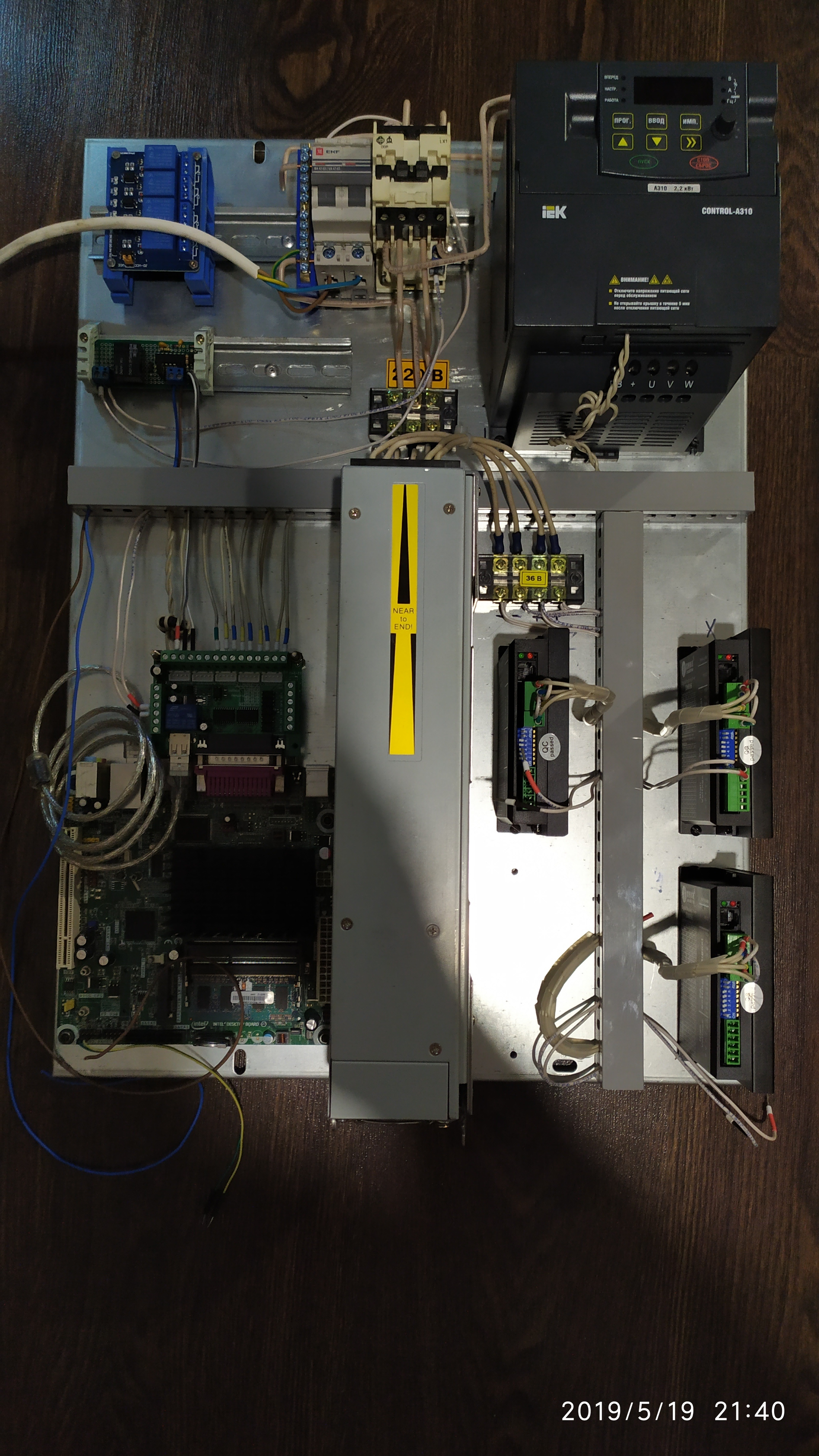

Вчера приехала посылка с драйверами. Весь день занимался шкафом. К вечеру запустил одну ось на 6кг движке :D

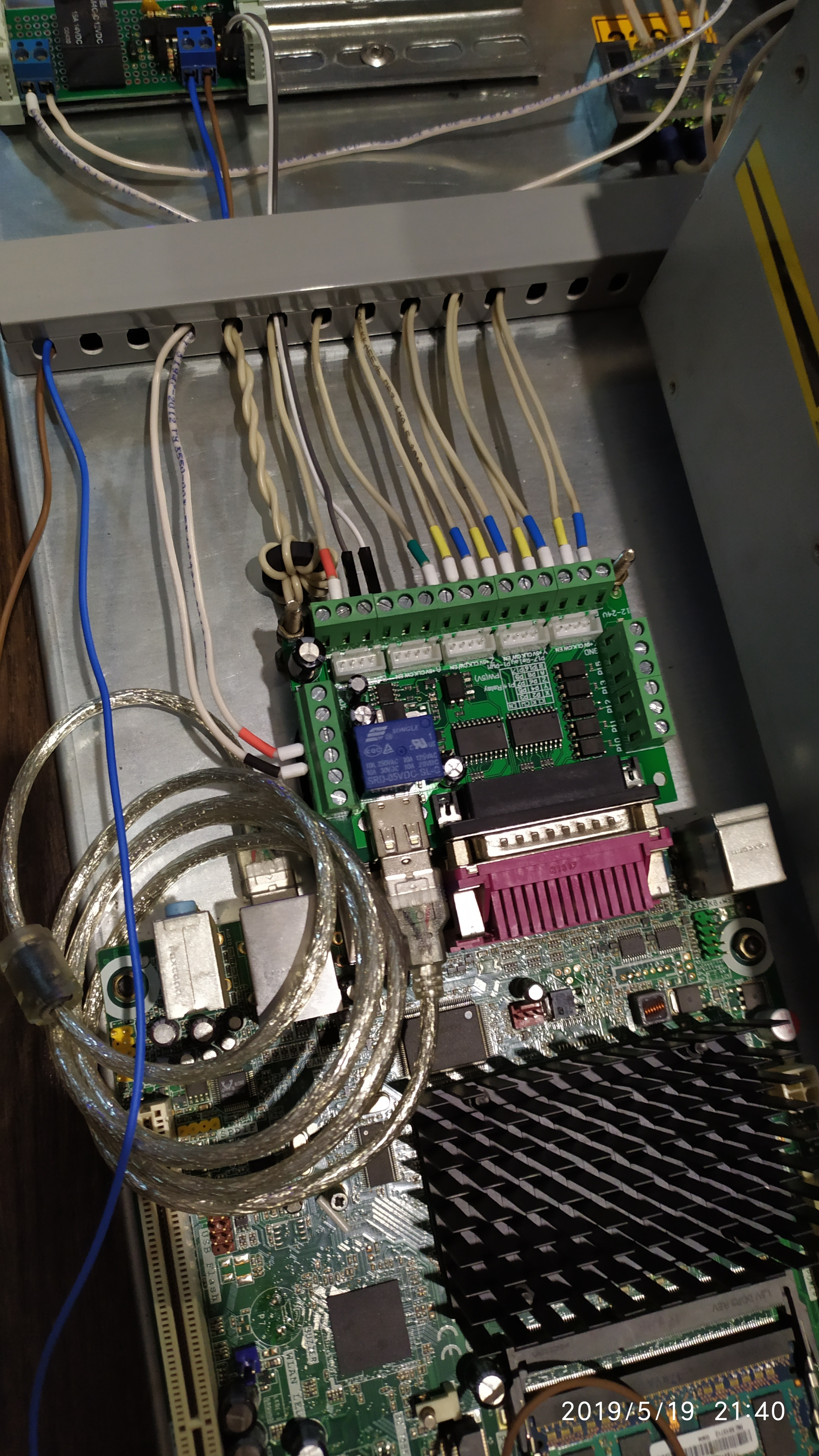

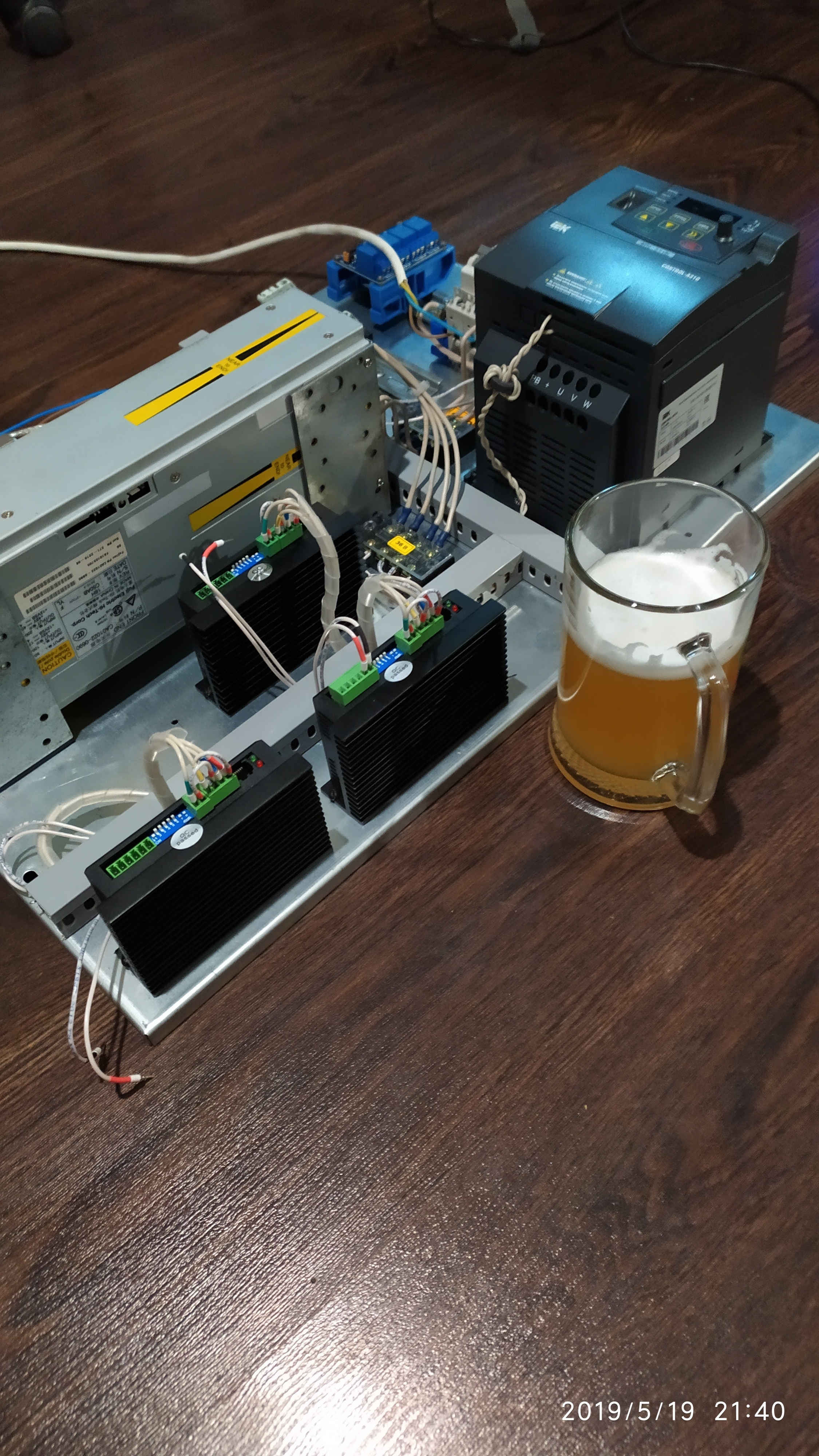

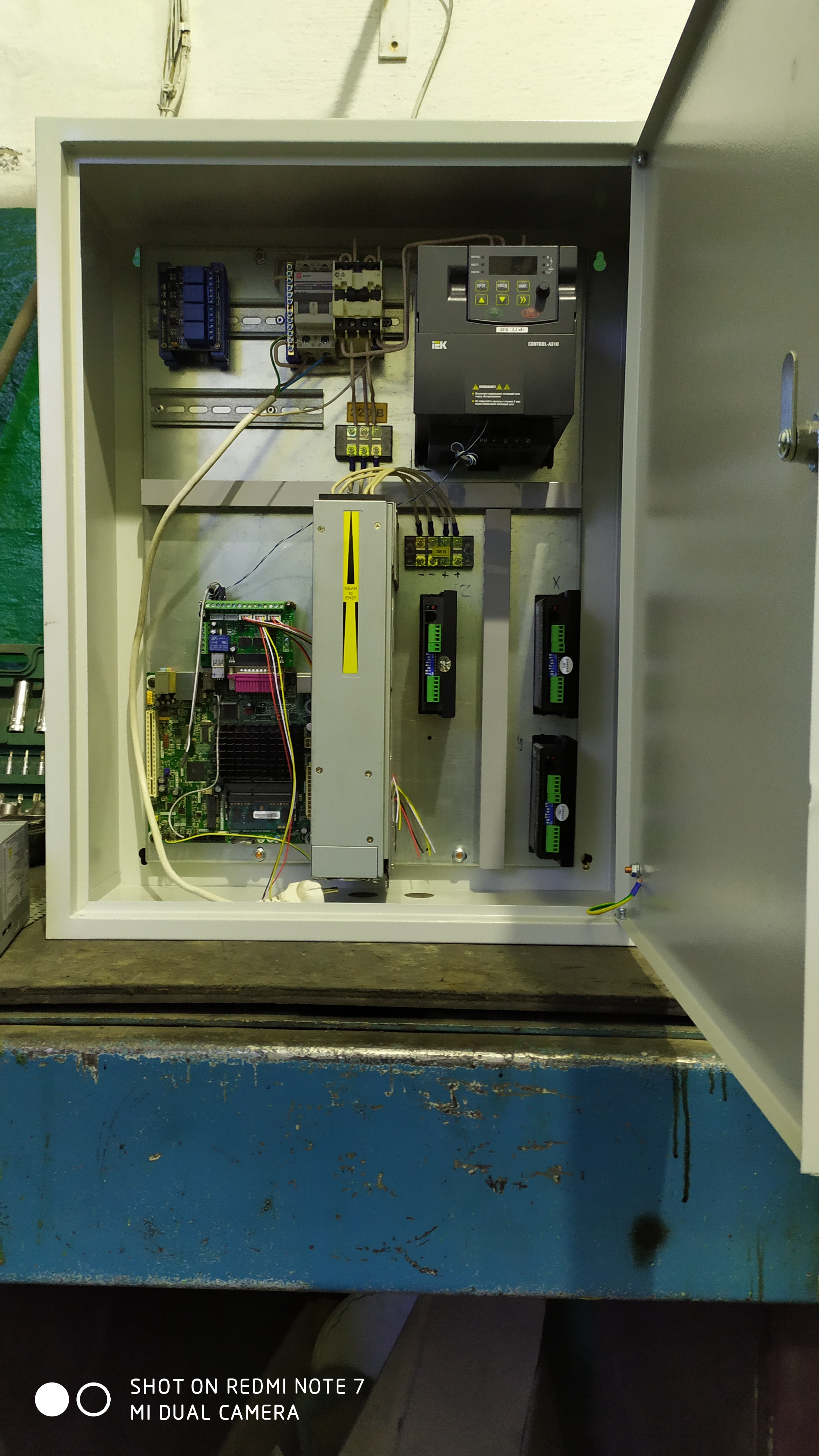

Весь день провел с шкафом управления. Нарушены все правила ПУЭ, электромагнитной совместимости и техники безопасности.
В общем результатом доволен. Даже автомат не выбило :hehehe: Кое что будет доработано в процессе. Есть над чем поработать.

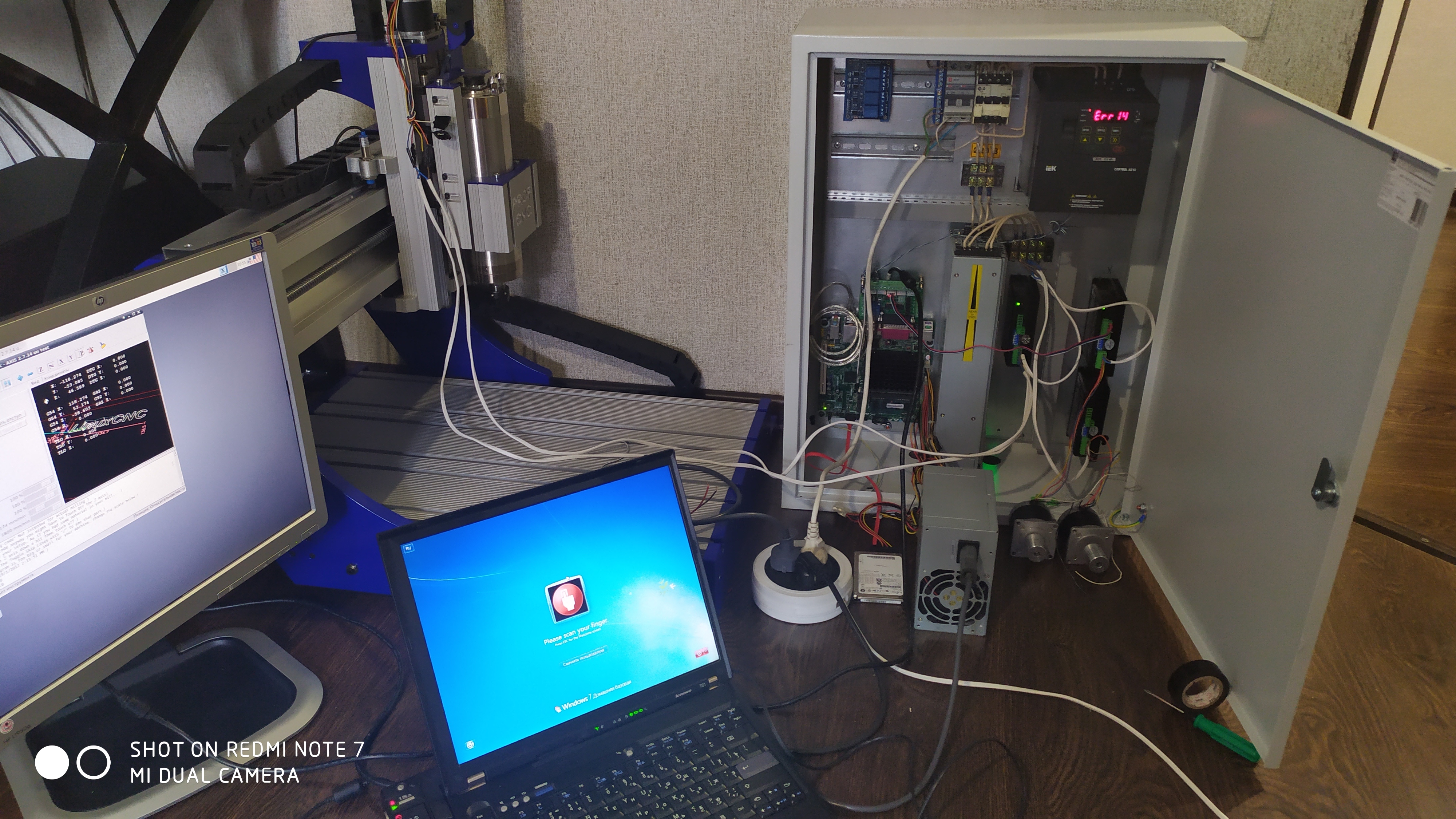

Снял видео процесса загрузки системы и запуска станка. Силовое питание включается при авто запуске программы управления.

Re: Портальный 420x300 от ProfCNC
что то комп у тебя дико тормозит? латенси тест сделал?
evgenymcp
Сообщения: 1120
Репутация: 328
Откуда: Абакан,Хакасия
Сообщение evgenymcp »
sima8520 писал(а):что то комп у тебя дико тормозит? латенси тест сделал?
Латенси не имеет никакого отношения к тормозам. Возможен низкий латенси и лаги, точно так же как и высокий латенси и отсутствие таковых ;)
Компик старый. Памяти 1Gb. Но это не имеет значения. Джиттер стабильный, в пределах 15000 или 20000. На 8 микрошаге и 10 винтах это до 9000мм/сек.

По электрошкафу конечно много вопросов, но я думаю ты и сам знаешь всё

evgenymcp писал(а):Силовое питание включается при авто запуске программы управления.
Зачем? В программе есть специальная кнопка для этого.
Матплаты на Атоме, чего-то там 925: latensy почти идеальный, в пределах 8000, интерфейс axis работает почти нормально, gmoccapy заметно притормаживает (при идеальном latency). Вот и думай хороший это комп или нет...
P.S. Грузится долго, ибо с флешки на RAM-диск. :)
evgenymcp
Сообщения: 1120
Репутация: 328
UAVpilot писал(а):Зачем? В программе есть специальная кнопка для этого.
Сергей, если ты про F2 (включить усилитель в stepconf), то она у меня задействована для включения драйверов ENABLE сигнал.
Сделано так чтобы при загрузке ПК, не дрыгались ШД - задействован сигнал pulse на charge pump. Вторая причина - управление ПЧ по modbus. Если запустить сначала lcnc а потом ПЧ будет ошибка связи и её нужно будет сбросить. В ПЧ настроен таймаут ожидания ответа по modbus, чтобы в случае потери связи отключиться.
И еще один важный момент. Это использование ATX платы. Мне нужно всё это включать-выключать одной кнопкой :)
