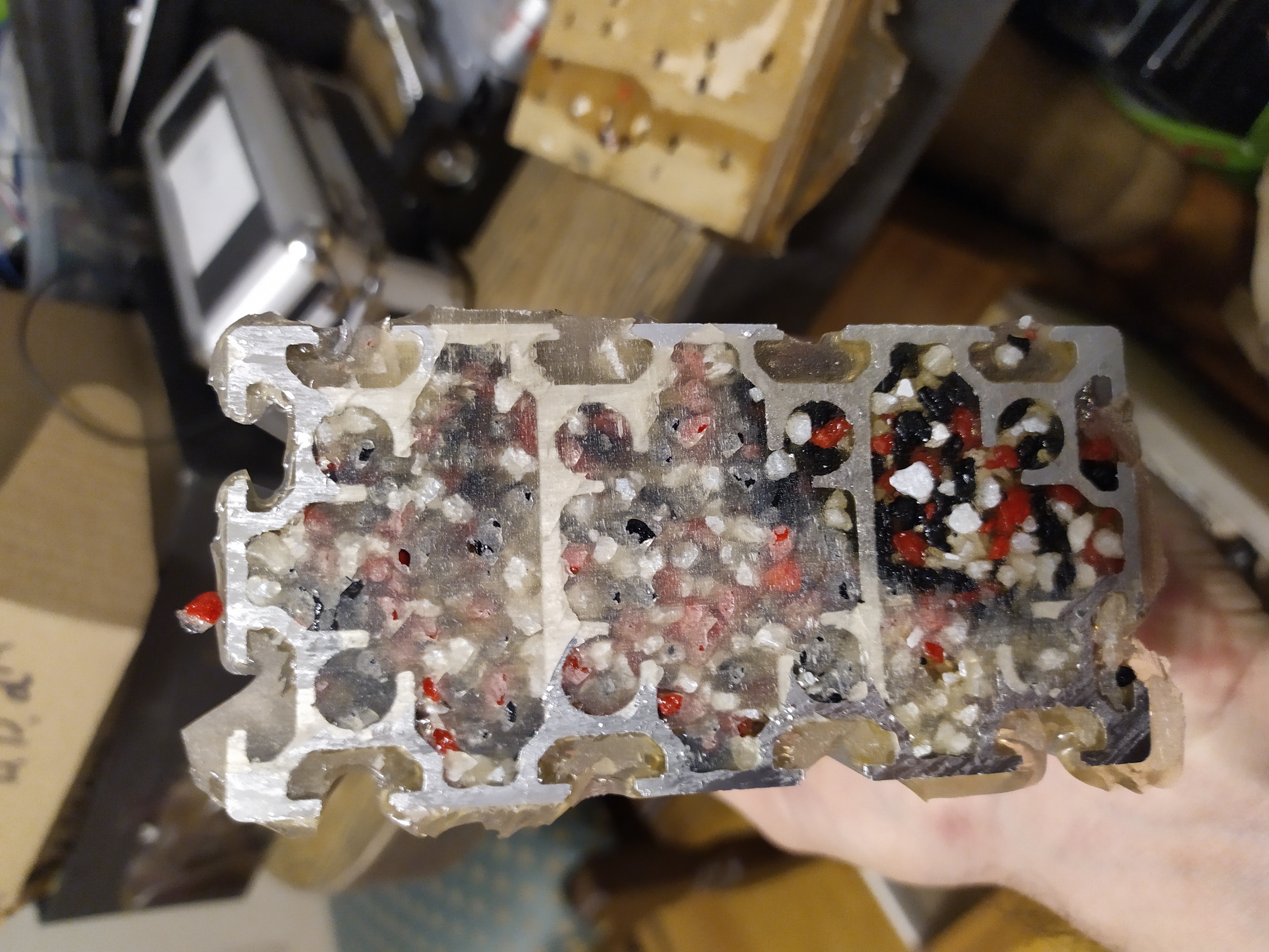

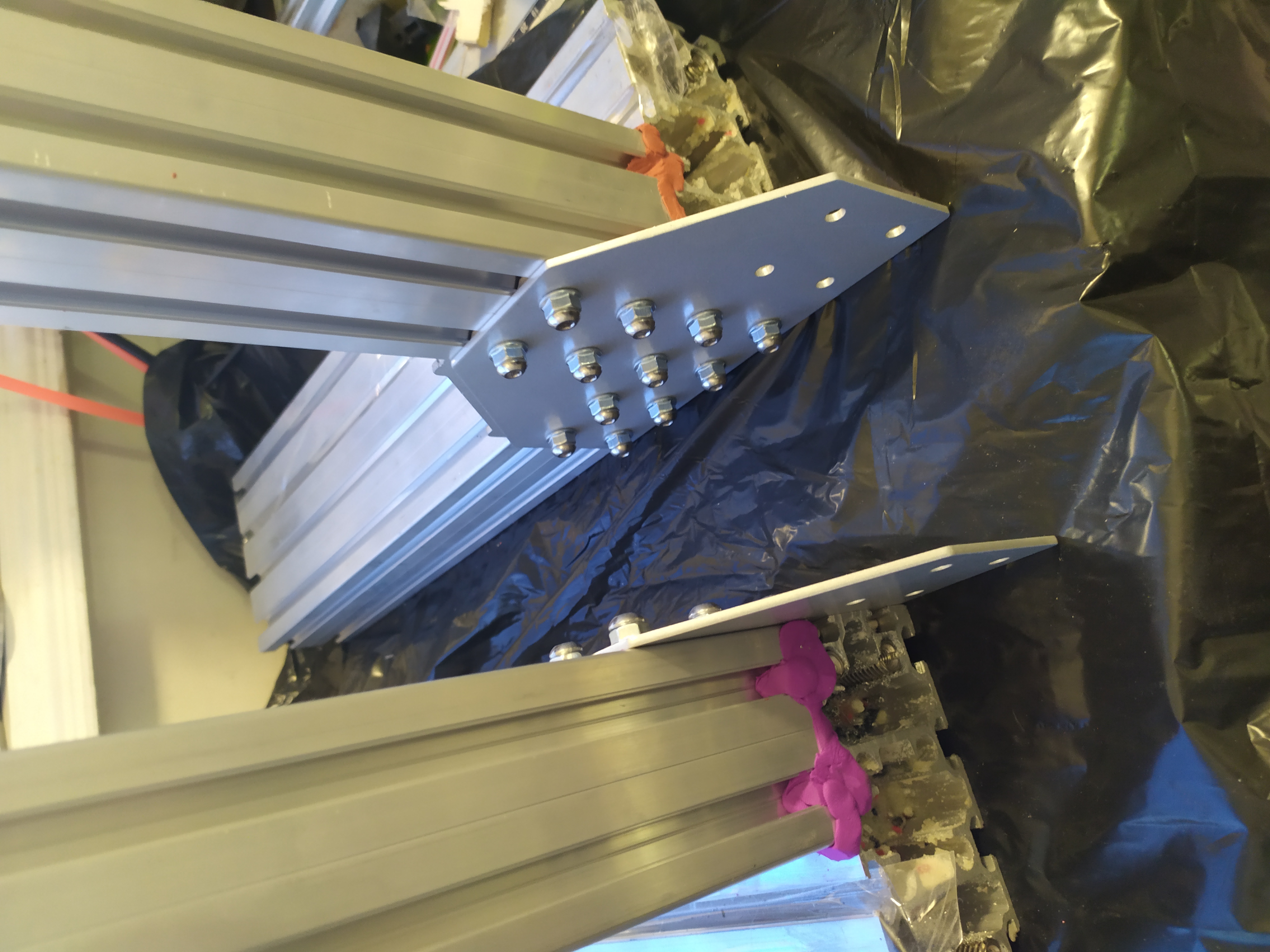

Всем привет.
На выходных на даче заливал третью пару профилей полимергранитом.
На этот раз блин вышел блином, без кома.

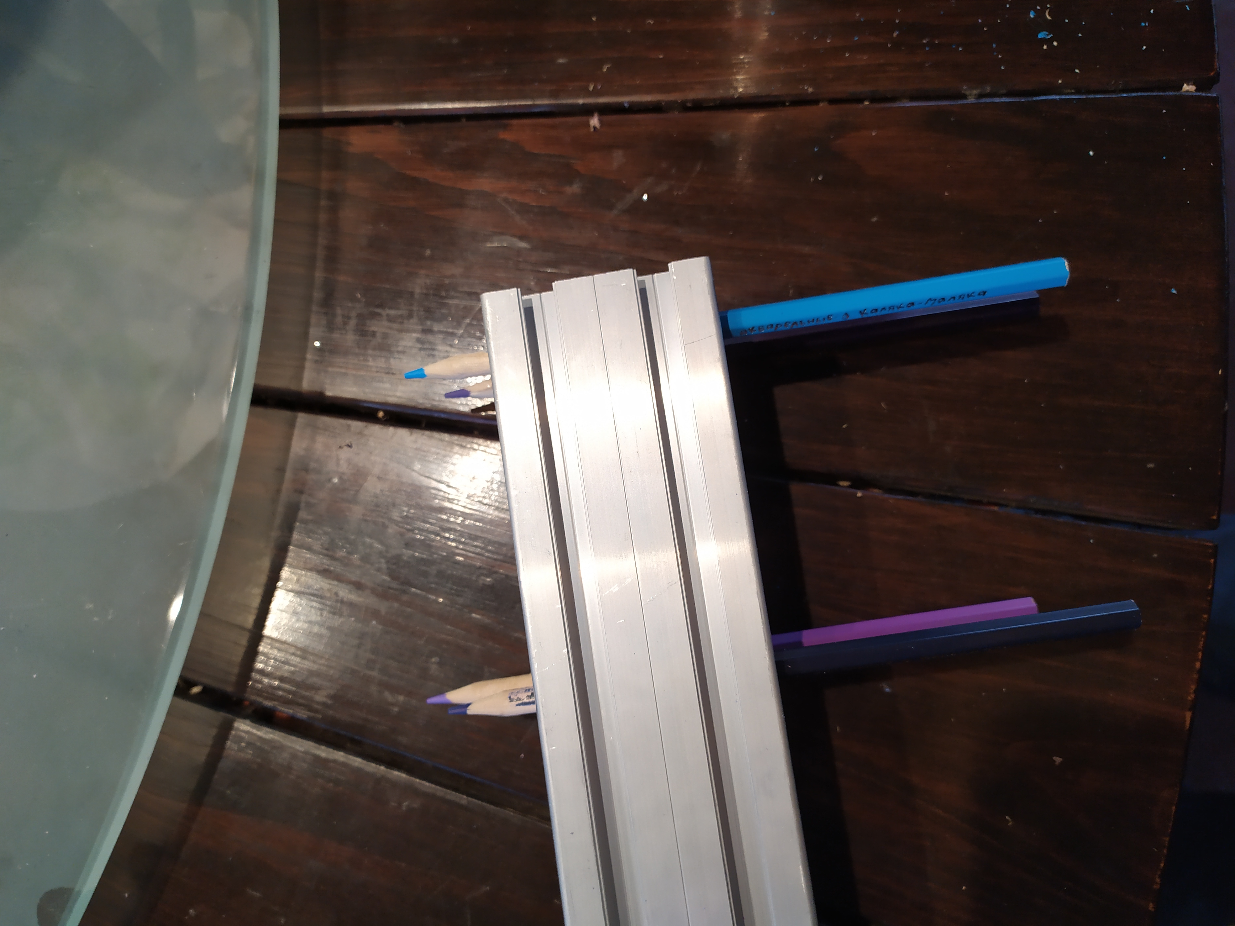

В профиле 8 сквозных отверстий, который надо было заглушить, чтобы туда не набился полимер.
Для этих целей отверстия в 6мм рассверлил для 6.5 и вбил детские цветные карандаши Каляка-маляка. Они отлично справились с задачей. Особенно весело было их высверливать, весь пол в разноцветной пыле от грифеля. Такая радуга на полу.
Армировал все это строительной шпилькой М6 (2 штуки на 1 профиль)
В этот раз, после заливки/забивки прогрел как рекомендуется строительным феном. Вот эта тема реально работает. Схватился намертво за час. И запахи смолы исчезли. Короче, если кто будет заливать что то полимергранитом, обязательно грейте строительным феном!!!
Торцы заглушил детским пластилином. Справился прекрасно.
К сожалению на даче клеевой пистолет умер, а то я бы использовал способ от форумчанина Din:
перед заливкой полимергранита наклеить на фанерку прозрачный скотч. Профиль приклеить его к фанерке с помощью клеевого пистолета.Пойдет даже за 50 целковых,из Фикспрайса.Если вдруг где возникнет подтек,ну мало ли,он легко ликвидируется пластилином.
Djj,otv d 'njn hfp dct gперед заливкой полимергранита наклеить на фанерку прозрачный скотч.Профиль приклеить его к фанерке с помощью клеевого пистолета.Пойдет даже за 50 целковых,из Фикспрайса.Если вдруг где возникнет подтек,ну мало ли,он легко ликвидируется пластилином.
Вообщем, в этот раз все прошло на ура. Остались только вертикальные стойки портала. Но я их буду заливать не отдельно, а после установки на станину. Чтобы полимер гранит схватил станину и приклеил ее к вертикальной стойке. Понятно, что конструкция получится не разборная, но прочности будет имхо побольше.

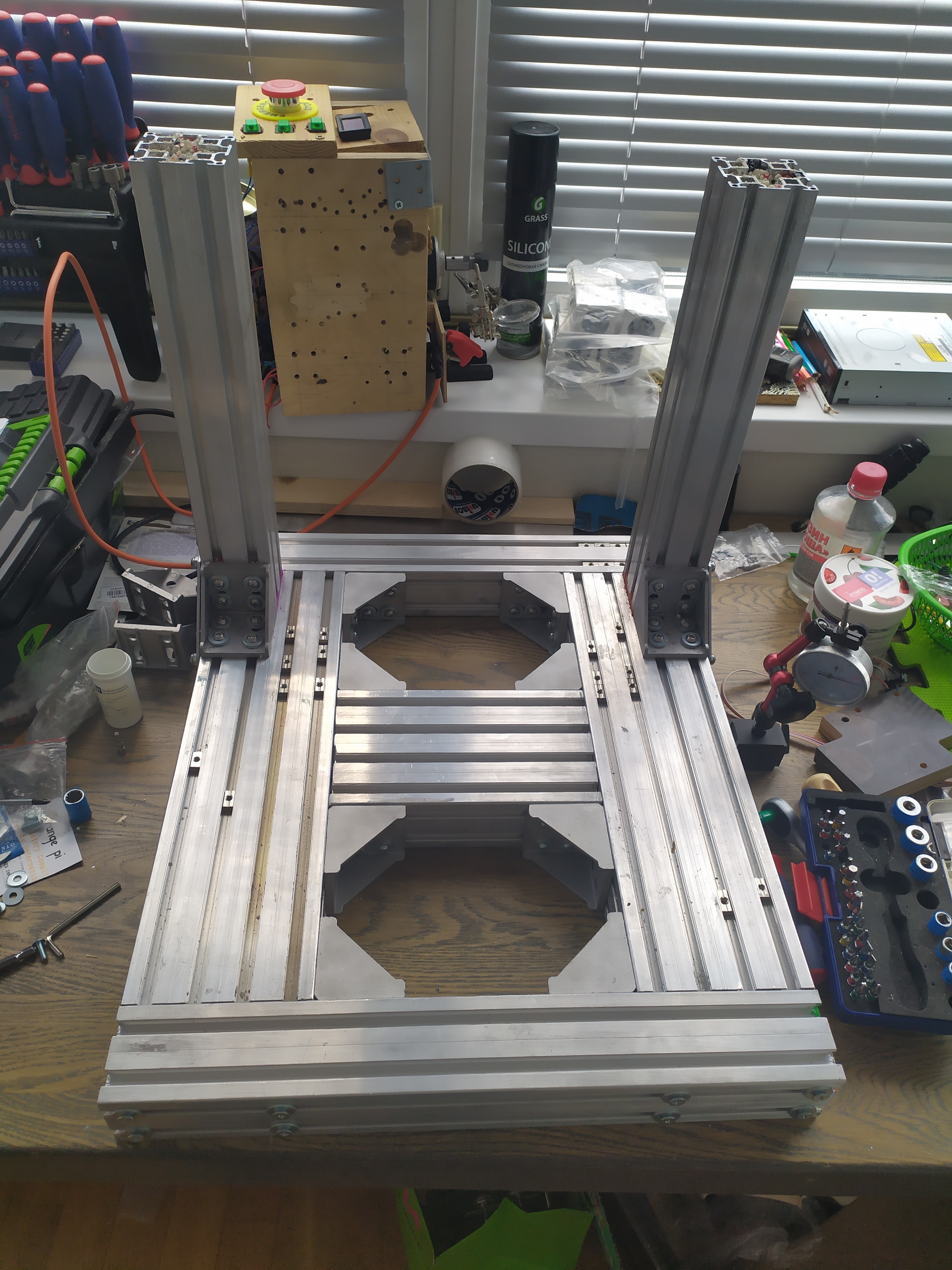

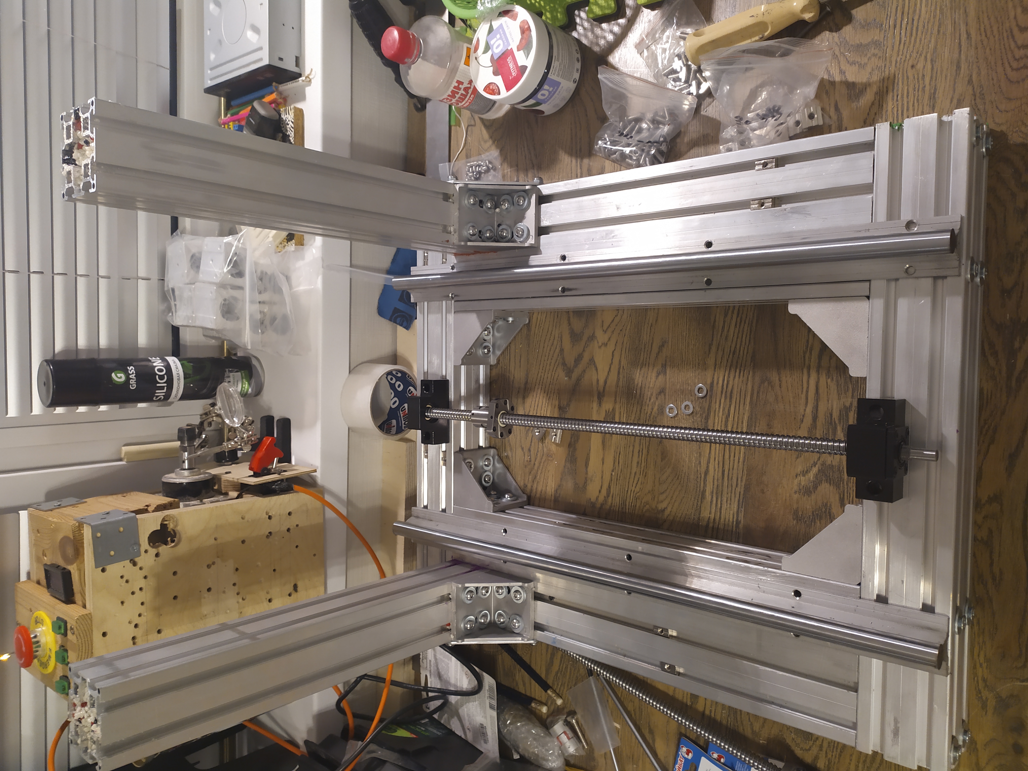

Залил таки я полимер бетоном последнюю пару профилей (вертикальные). Так как все части рамы залиты, начал сборку. Ось X выглядеть будет так К сожалению, сильно просчитался с сухарями, видимо придется заморозить сборку, пока не прибудет партия сухарей

Всем привет.
Вчера начал выставлять в параллель направляющие для оси X и понял, что не знаю, сколько крепежных отверстий должно быть на длине 450мм.
Есть ли какие то нормативы по количеству точек крепления в зависимости от длины?

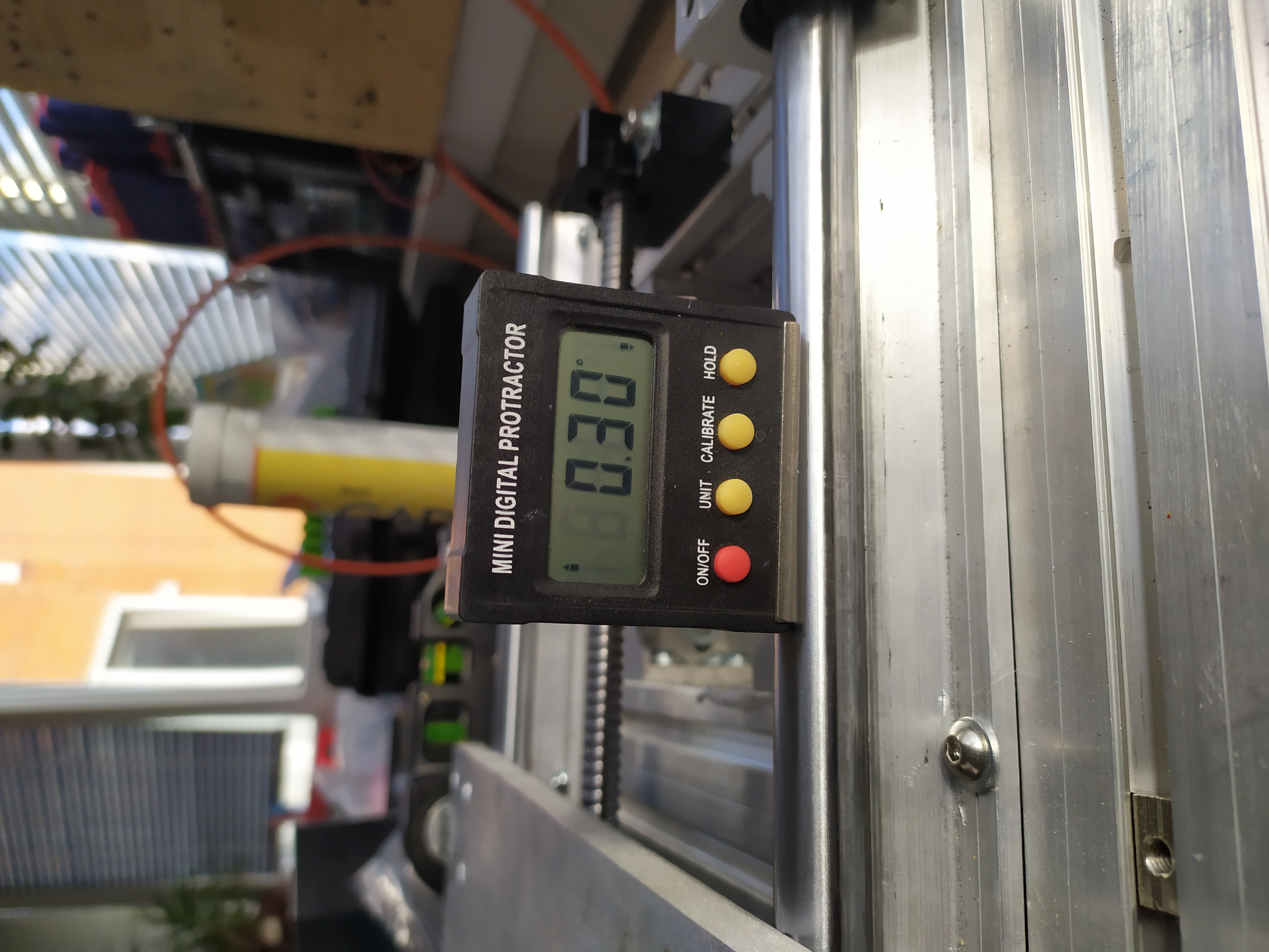

Очень прошу помощи, суть проблемы на видео
https://youtu.be/p2LgsvSI_Yk
daemon78
Сообщения: 1311
Репутация: 103
Re: Первый станок "Кусака 1" и куча вопросов
Сообщение daemon78 »
Вот показания наклона на каждой из направляющих
IMG_20190506_172536.jpg (3986 просмотров) <a class='original' href='./download/file.php?id=162330&mode=view' target=_blank>Загрузить оригинал (3.54 МБ)</a>
IMG_20190506_172616.jpg (3986 просмотров) <a class='original' href='./download/file.php?id=162331&mode=view' target=_blank>Загрузить оригинал (4.01 МБ)</a>
daemon78
Сообщения: 1311
Репутация: 103
Не может же перекос в 0.3 градуса дать такой эффект?
Gestap
Сообщения: 890
Репутация: 1089
Сообщение Gestap »
Может основание пропеллером собрал!?
dtw.moscow@gmail.com
daemon78
Сообщения: 1311
Репутация: 103
Gestap писал(а):Может основание пропеллером собрал!?
Станина стоит и вообще не шатается, ровно к столу примыкает
Gestap
Сообщения: 890
Репутация: 1089
Сообщение Gestap »
Стол обычный!? Может он тоже не ровный.
