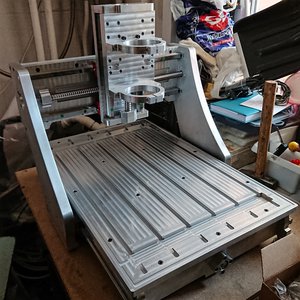

Наконец-то я приобрел себе станок. Выбор пал на А3 РП от Вектроника. После почти 4 месяцев ожидания, он приехал ко мне!
Постепенно буду выкладывать здесь фотографии, видео и тп по вводу в эксплуатацию. Думаю, будет интересно. :geek:
DSC_0539.JPG (12136 просмотров) <a class='original' href='./download/file.php?id=160007&sid=64f9b5622b984224b11b3d1694ed0bf7&mode=view' target=_blank>Загрузить оригинал (4.24 МБ)</a>
Станок усиленный, боковые стойки 20мм, с заводу установлены "усиленные" подшипники SKF 3000 2RS.
Рабочее поле: 300*400
Обрабатываемые материалы: Планируется тектолит, мягкие металлы.
Чертежи, фото, видео станка: скоро будут.

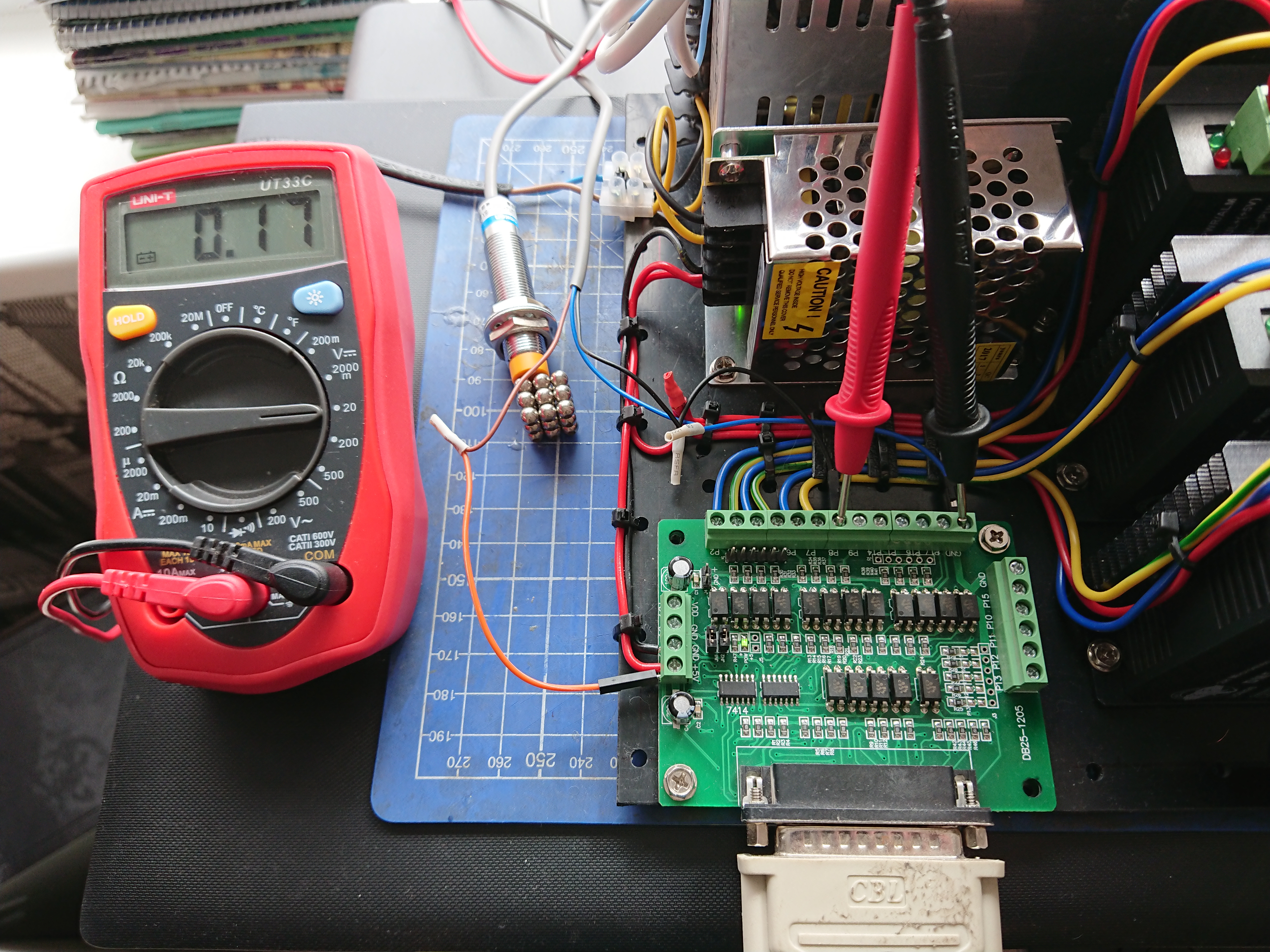

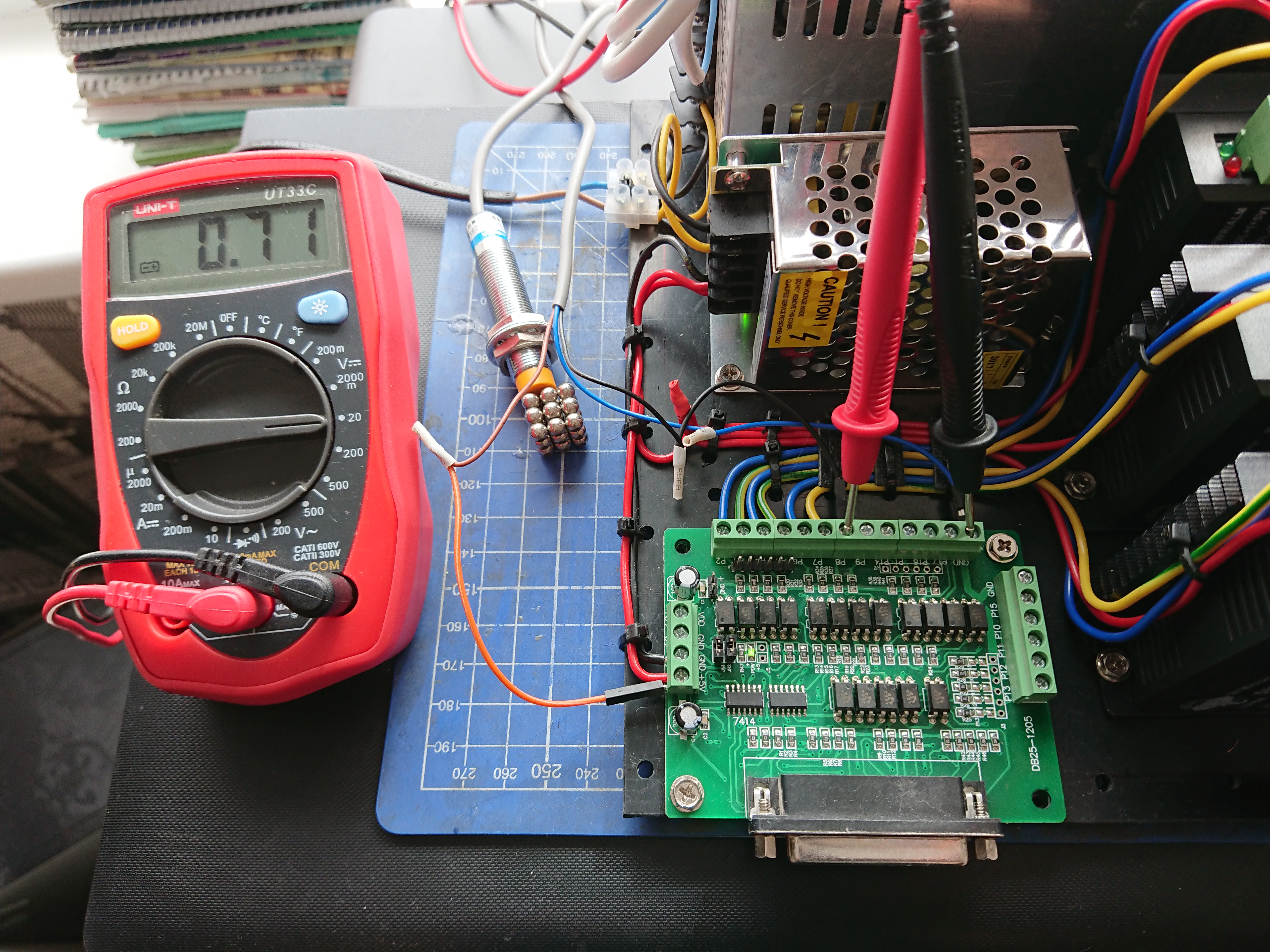

На данный момент собираю электронику в тестовом режиме. Уже всё шевелится. Однако возникла проблема с подключением
датчиков. Индуктивные датчики NPN. LJ12A3-4-Z/BX
Подскажите пожалуйста, в чем дело? Возможно, где-то нужна земля?
Проблема

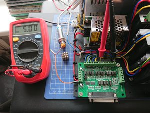

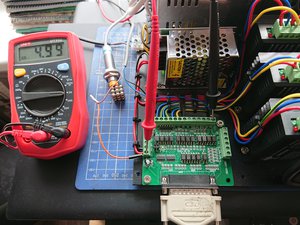

При питание от 5в, если не подключат LPT к плате (DB25) в нормальном сотояние +5, при поднесении к металлу около 0,7В
DSC_0532.JPG (12134 просмотра) <a class='original' href='./download/file.php?id=160008&sid=64f9b5622b984224b11b3d1694ed0bf7&mode=view' target=_blank>Загрузить оригинал (7.44 МБ)</a>
DSC_0533.JPG (12134 просмотра) <a class='original' href='./download/file.php?id=160009&sid=64f9b5622b984224b11b3d1694ed0bf7&mode=view' target=_blank>Загрузить оригинал (7.37 МБ)</a>

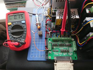

Если LPT подключить, то в нормальном состояние 0,15В, на металле 0,17В. Данное поведение при включенном Mach3 и при загрузке ПК, примерно после загрузки биоса. В Windows, без Mach3 все нормально.

Питаю плату и датчик от БП 5В, от выходов V+ V-(идет на GND платы).

Mamont
Сообщения: 1667
Репутация: 391
Настоящее имя: Виталий
Откуда: РБ Минск
Re: Портальный А3 РП от Вектроника
Сообщение Mamont »
схему подключения выкладывай

aldemm писал(а):При питание от 5в
Питания датчиков 6-36в. Запитай от 12. С NPN никаких проблем с подключением не должно возникнуть. У него открытый коллектор. Сигнальный вывод при срабатывании замыкается на землю. На плате опторазвязки вход датчика должен быть подтянут к питанию. При срабатывании датчика этот вход замыкается на массу и там должно быть 0в. Магниты использовать не нужно. Он реагирует на любой металл. От отвертки должен срабатывать.

aldemm писал(а):Я правильно понял, что подключаю коричневый/синий провода к БП 12В выходам V+ V-. Сигнальный провод датчика к плате и всё?
Плате от 12 вольт плохо не станет?
Коричневый +12в Синий GND. Черный на вход платы опторазвязки. Черный провод при срабатывании замыкается на землю. В плате опторазвязки вход этого датчика через резистор подтянут к питанию. В момент срабатывание на этом входе будет 0в.

Подключил +12 и землю от БП. Черный на выход платы, бестолку.
Проверяю по вкладке "Diagostic", диаграмма порта, ничего не загорается. Настраивал home X по-всякому на подключенный пин от датчика, не реагирует. Пробовал авто-настройку Mach, она тоже не реагирует на изменение состояния датчика.
П.с. подключил другой датчик, эта же ситуация.
Gestap
Сообщения: 890
Репутация: 1089
Сообщение Gestap »
Концевики на боковые клеммы вроде подключать надо, где 10-13 пины,

Gestap писал(а):Концевики на боковые клеммы вроде подключать надо, где 10-13 пины,
Помогло! Преогромнейшая вам благодарность.
Честно говоря, и не думал, что есть какая-то разница...

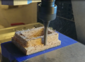

Свершилось! :freak_in_action:
Пока не приехал нормальный шпиндель приделал что было, фрезер по дереву. За 3 вечера всё собрал, настроил и вот она первая деталь!
По размерам, попал в 0,07 мм
DSC_0552.jpg (11864 просмотра) <a class='original' href='./download/file.php?id=160477&sid=64f9b5622b984224b11b3d1694ed0bf7&mode=view' target=_blank>Загрузить оригинал (3.3 МБ)</a>
Управление решил организовать по средствам RDP. Под столом стоит системник с Mach3, от него сетевой провод до ноутбука. Крайне удобно. Изначально хотел по Wifi, но адаптер не был распознан старым windows. :pssdoff:
P.s. Вот кадр "в процессе"
Screenshot_1.png (11864 просмотра) <a class='original' href='./download/file.php?id=160478&sid=64f9b5622b984224b11b3d1694ed0bf7&mode=view' target=_blank>Загрузить оригинал (1.06 МБ)</a>
