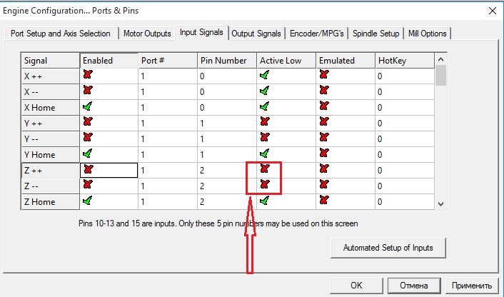

new_design писал(а):На вкладке моторов у меня уже стоит галочка на Step Low Active. Убрать ее тогда? Скриншот ниже.
Да, поменять на крест.
sivolap36 писал(а):Воспользуйтесь советами выше, установите задержки step и dir
Задержки я поставлю, уже их ставил на 15 - это не помогало.
Мне так и не ответили правильно ли будет поставить две галочки на z++, z-- как на скриншоте? http://www.cnc-club.ru/forum/download/f ... &mode=view
Step Low убери, еще раз попробуй. Инструкция к плате есть?
Попробую. Инструкцию нашел, но она на модель DMA860E, у меня DMA860H, похоже они практически одинаковые. Находил в интернете DMA860H, а инструкция у нее была от DMA860E.
Вот: http://www.americanmotiontech.com/uploa ... 860E_m.pdf
Спасибо, буду пробовать!

Mamont писал(а):Сменить полярность сигнала Step, увеличить длительность Step и Dir
Спасибо большое!
Вроде помогло!
Поменяли полярность Step и увеличили длительность Step и Dir.
Сейчас попробуем вернуть длительность Step и Dir в стандартное положение и проверить запустить только со сменой полярности Step - чтобы понять - помогла только смена полярности Step или также увеличение длительности Step и Dir.
