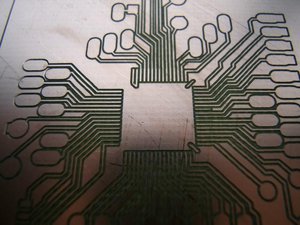

Станок для гравировки дорожек на печатных платах, сверловке переходов и профильной фрезеровкой плат.
Минимальная толщина гравируемой линии 0.2мм.
Станок должен быть оснащен системой удаления отработанного материала, возможно иметь защитную крышку закрывающую рабочую поверхность.
Желательно иметь систему для замены инструмента.
Интересует фирменный станок, желательно Европейского производителя (не Китай).
Рабочее поле: 500х500 (минимум)
Обрабатываемые материалы: Текстолит (толщина 1.6мм)
Примеры изделий (фото):
pcb.jpg (2400 просмотров) <a class='original' href='./download/file.php?id=159581&mode=view' target=_blank>Загрузить оригинал (71.19 КБ)</a>
Вопросы:Требуется совет по выбору подходящего станка и оснастки.
Ориентировочный бюджет: 5000 euro

Размеры печатных плат впечатлили... :)
Бюджета в принципе хватит, правда либо на станок, либо на подходящий шпиндель с автосменой инструмента...

Размер конечно солидный, это для фрезеровки нескольких плат на одном листе.
Видимо бюджет требует апгрейда)
На какие варианты можно рассчитывать за 10К евро?
За 6К нашел такое - http://www.webshop.mipec.eu/PCB-milling ... ge-d71.htm
Но тут и размер материала не сильно велик 240 x 180, шпиндель не айс, да и вообще конструкция доверия не вызывает(

Масштаб предполагается явно не хоббийный.
Экономическую целесообразность приобретения такого станка просчитывали?
По сравнению с заказом ПП на специализированных предприятиях?

Оборудование хоть и не быстро, но определенно отобьется.
Вы правы, проект не хоббийный и в стандартной ситуации платы намного выгоднее заказывать на специализированном заводе, а в Китае так вообще за копейки.
Но у меня определенная специфика, требуется оперативное изготовление плат малыми партиями.
Фактический платы нужно делать на месте, благо платы двухсторонние и не сложные.
Можно было бы взять лазер, но тогда возникает проблема со сверловкой(

вряд ли в бюджет уложитесь при таком огромном рабочем поле и такой требуемой точности, из того, что работает "из коробки" например LPKF ProtoMat E44
у них есть еще "лазерные машинки", которые испаряют медь на печатных платах https://www.youtube.com/watch?v=endcUTFt-9M https://www.youtube.com/watch?v=3ivCx7EFYFAсерия ProtoLaser, но ценник там совсем не гуманный :roll:

exe писал(а):вряд ли в бюджет уложитесь при таком огромном рабочем поле и такой требуемой точности, из того, что работает "из коробки" например LPKF ProtoMat E44
Спасибо за вариант, ценник гуманный.
Жаль что в этом аппарате нет системы автосмены инструмента.
Поскольку бюджет увеличить больше нельзя, значит будем жертвовать размерами рабочего поля до 200х300мм.
