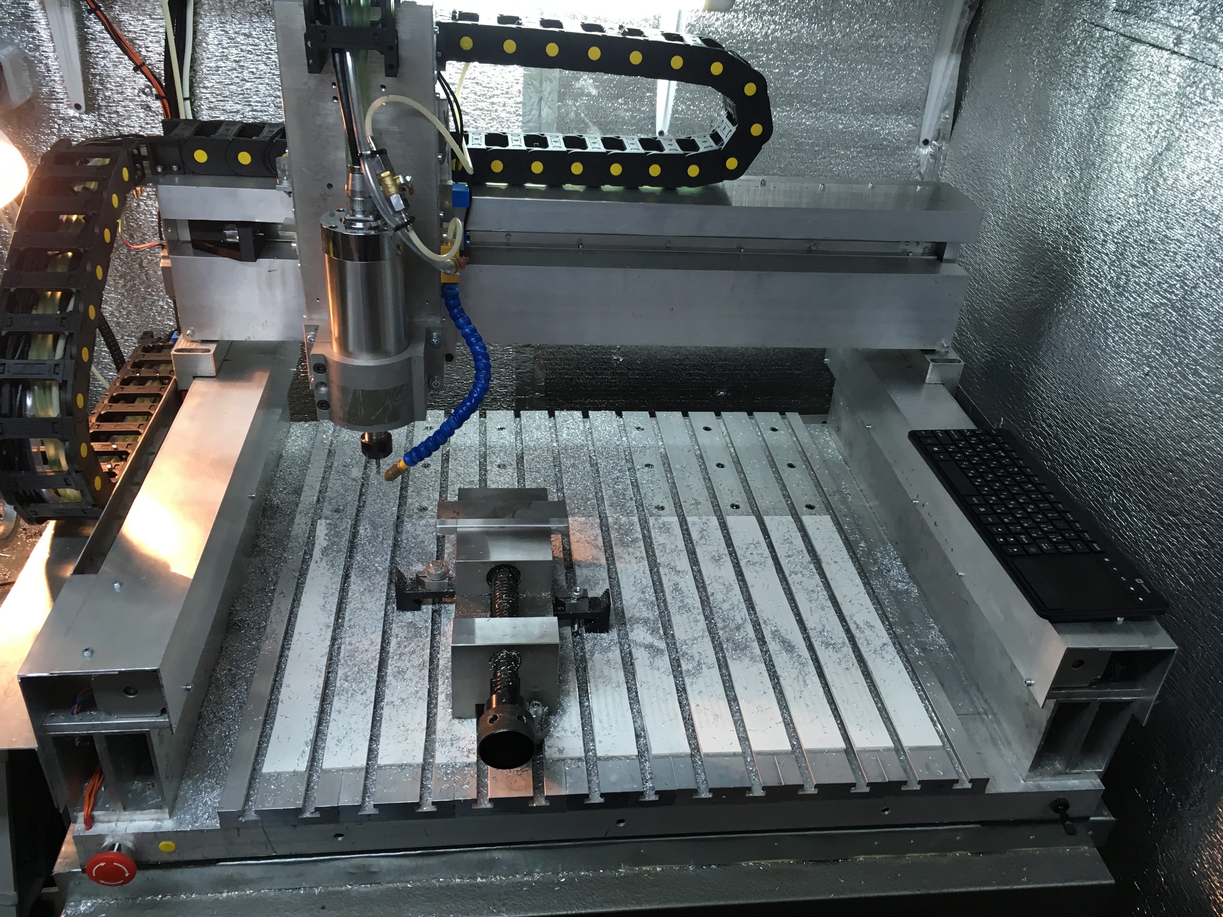

Всем привет! Этой темой хотел бы во-первых выразить благодарность сообществу за советы, некоторым поставщикам за их работу, показать получившийся станок и ответить на вопросы, если они будут.
Станок строился по купленным у Сергея "Графа" чертежам. Запроектированное рабочее поле 600х400 получилось меньше из-за примененных сдвоенных гаек швп. Если кто соберется еще покупать - в чертежах есть две неточности, при желании я их укажу.
Комплектующие покупались у Славы китайца, красная плата tb6560 на али, датчики дома, центроискатель и датчик инструмента у Сергея Vers, кабельные цепи, проводка и датчики лимитов в каком-то интернет-магазине чпушном, стол с пазами у Славы из НН. Славам и Сергею особая благодарность, они отлично ведут дела. "Какой-то чпушный магазин" не слишком понравился :) Детали фрезернула одна московская контора, ориентировочно тысяч за 40, с косяками, на ручном сверлильно-фрезерном переделывал ложа для рельс, некоторые базовые поверхности просто делал (оставили нетронутыми с заготовки), но все получилось.

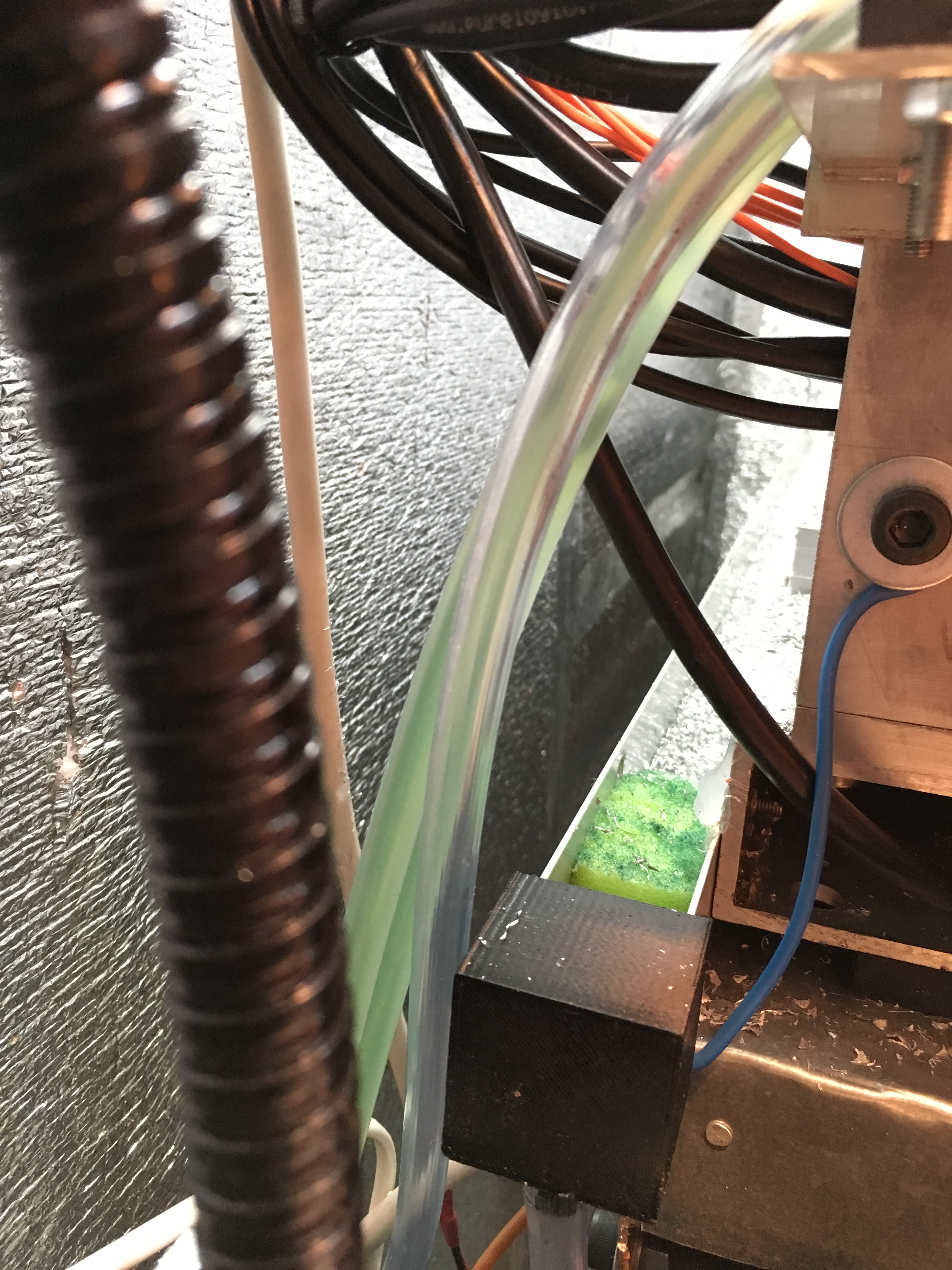

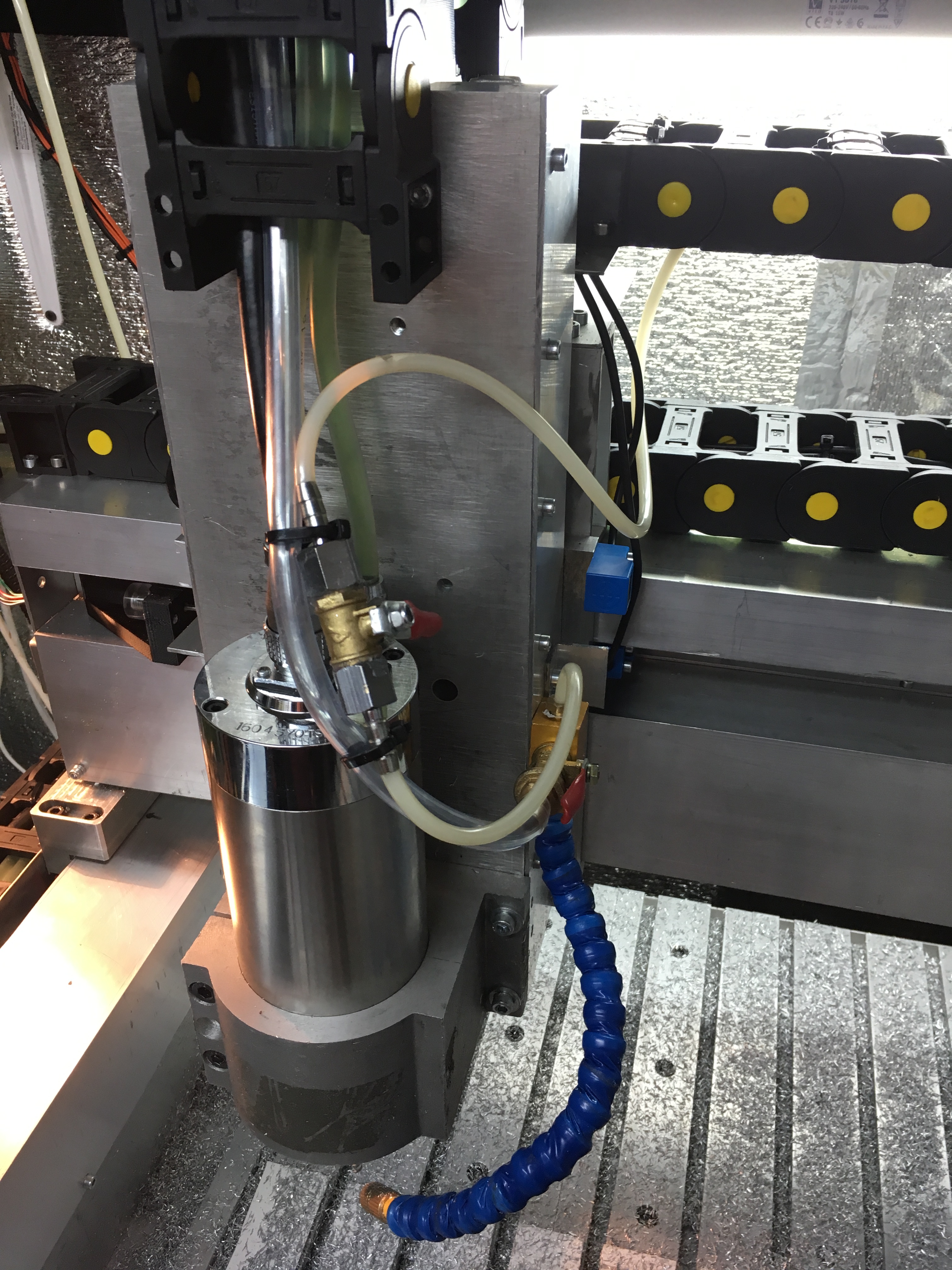

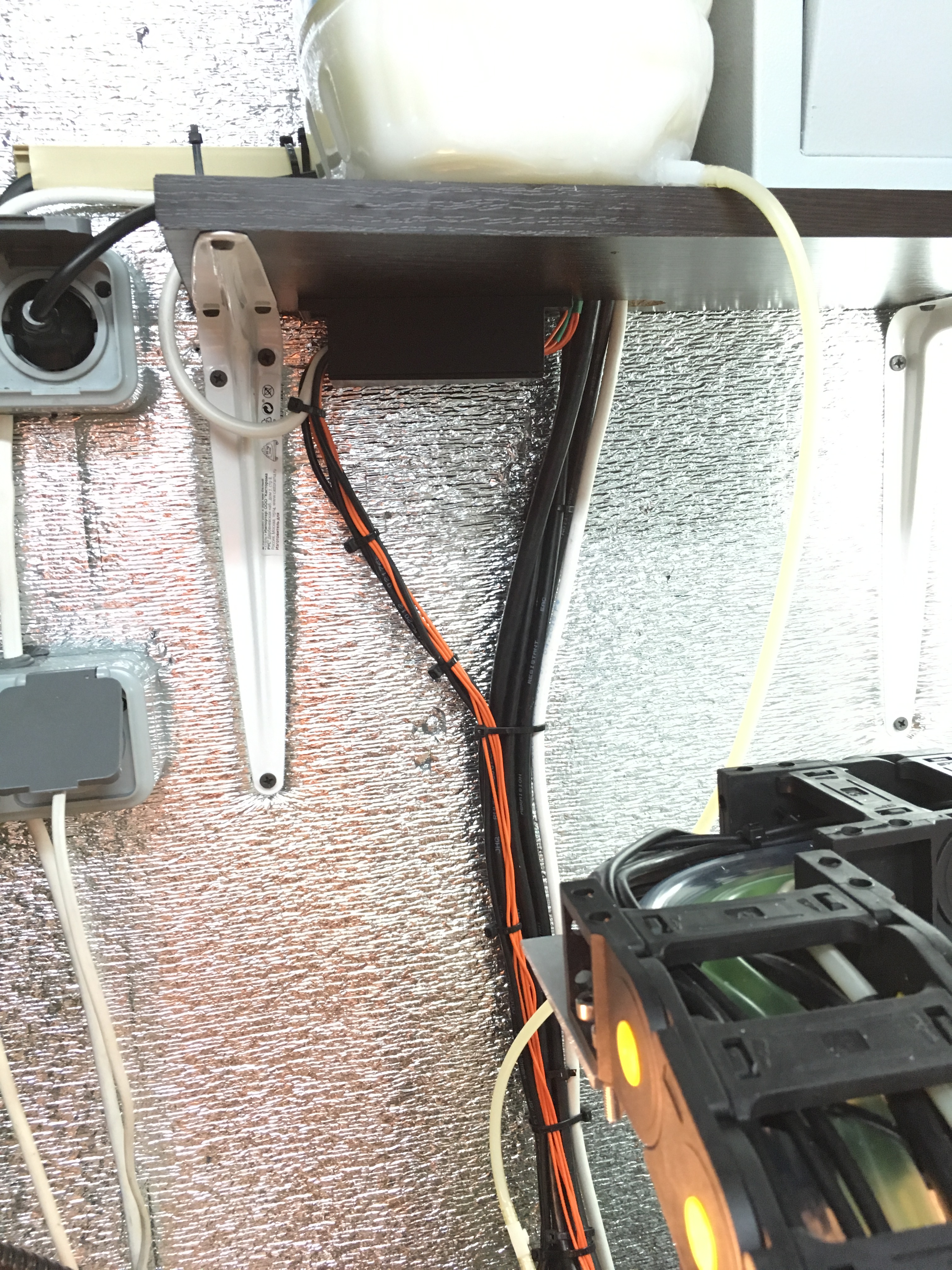

Над станком бутылка с СОЖем, систему предпочел самотечную пока. Шаровым краном делаю "кап-кап-кап", при включении компрессора засасывается чуть больше, получается на мой вкус хорошо. Сливается все это в желоб под уклоном, и по трубе вниз под станок в другую бутылку

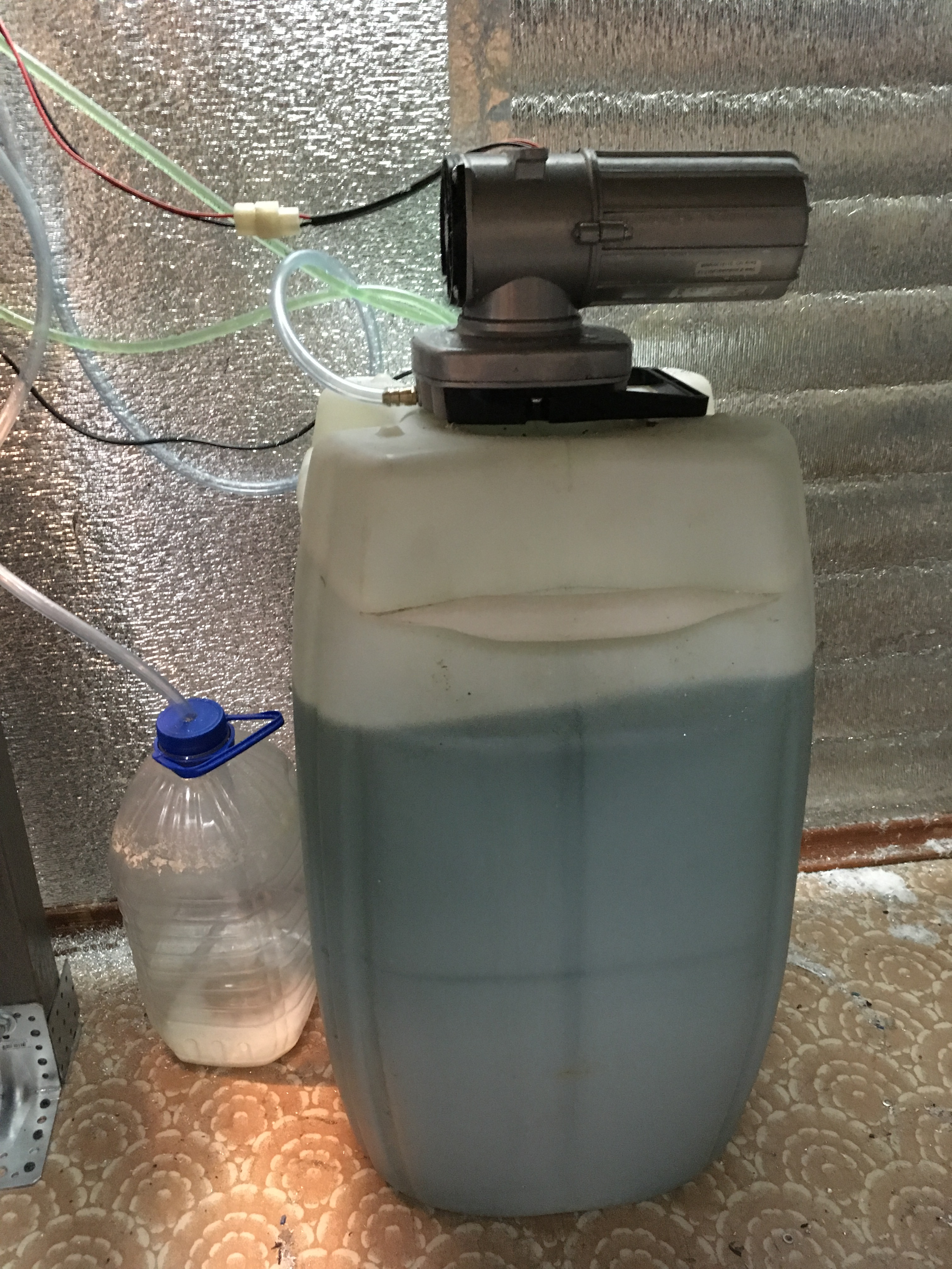

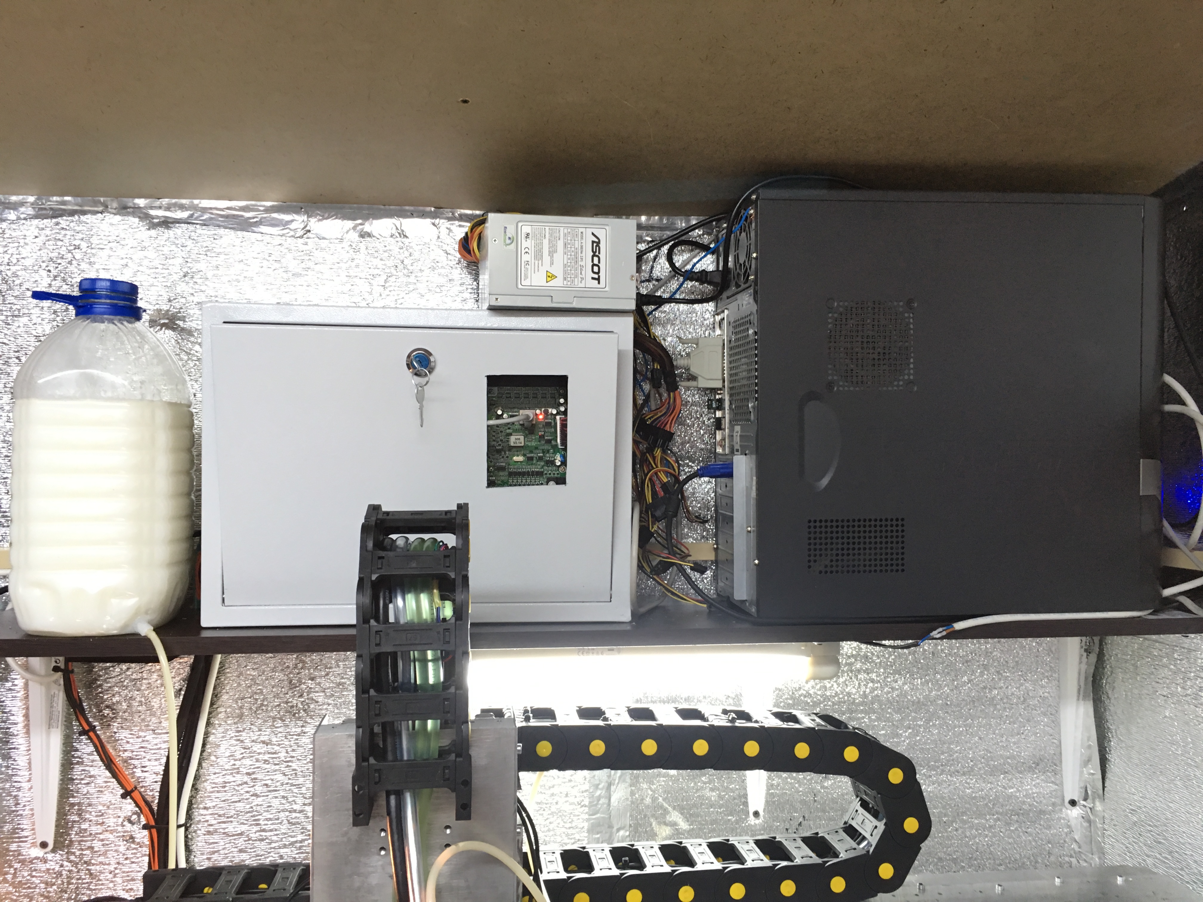

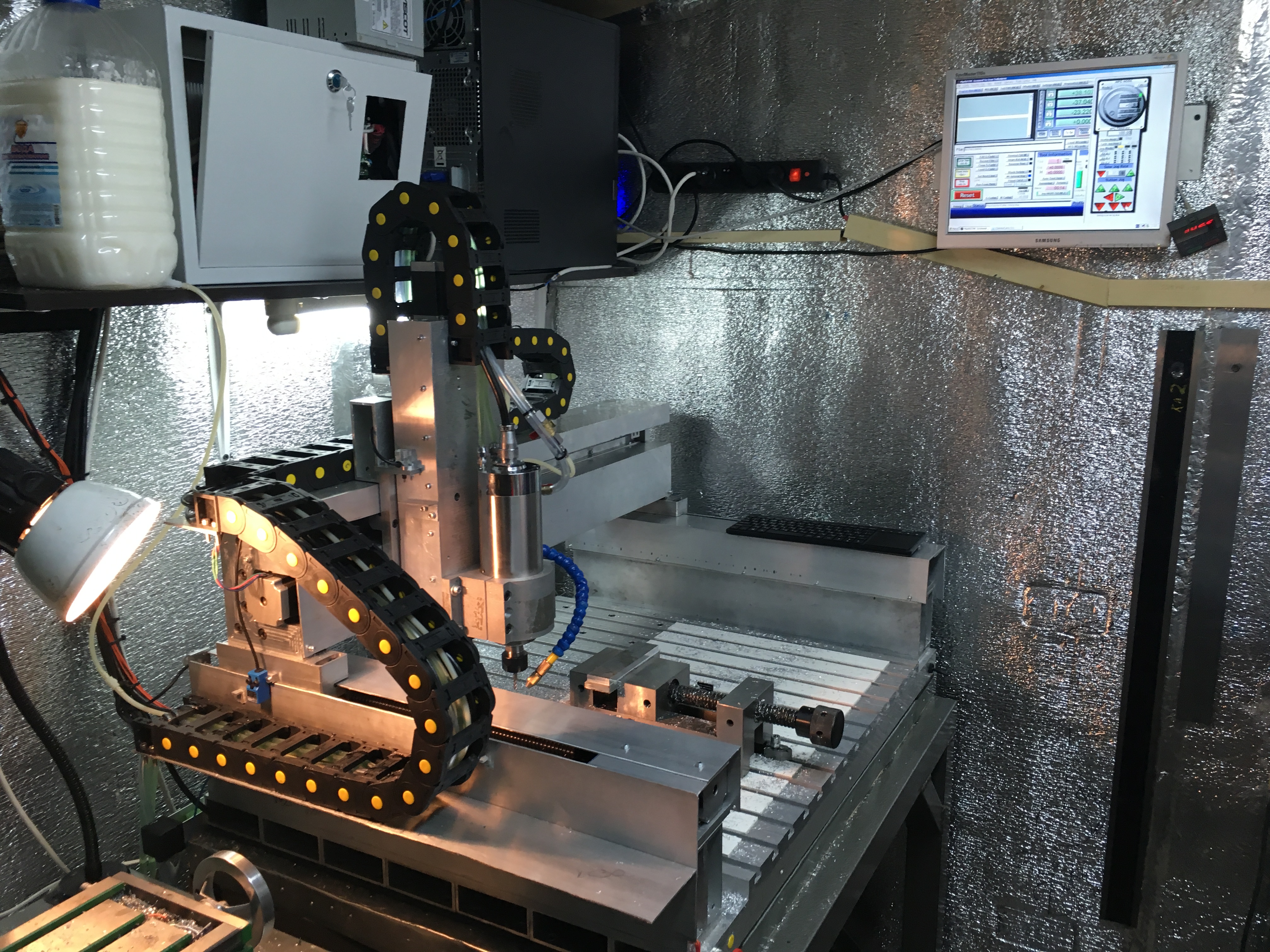

Под станком бадья со смесью тосола и немного дистилята для текучести. Очевидно, что избыточная, но я так захотел. Какой-то аквариумный компрессор, который помещу в короб звукоизолирующий и примем сожа.

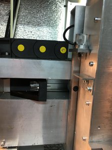

По всем осям сделал аварийную остановку индуктивными датчиками. На одну ось - один датчик и две металлические шторки. Все четыре висят на одном пине, к ним сделал тумблер разрыва цепи, чтобы быстро можно было с них съехать. Датчики дома Vers. На макетной платке распаял все, что касается датчиков - питание хомов, релюшка аварийных, из коробки идет пятижильный провод в красную плату. Для датчиков дома крепеж пока на 3д принтере и упор из уголка - переделается, конечно (а скорее всего останется так на годы, как всегда).

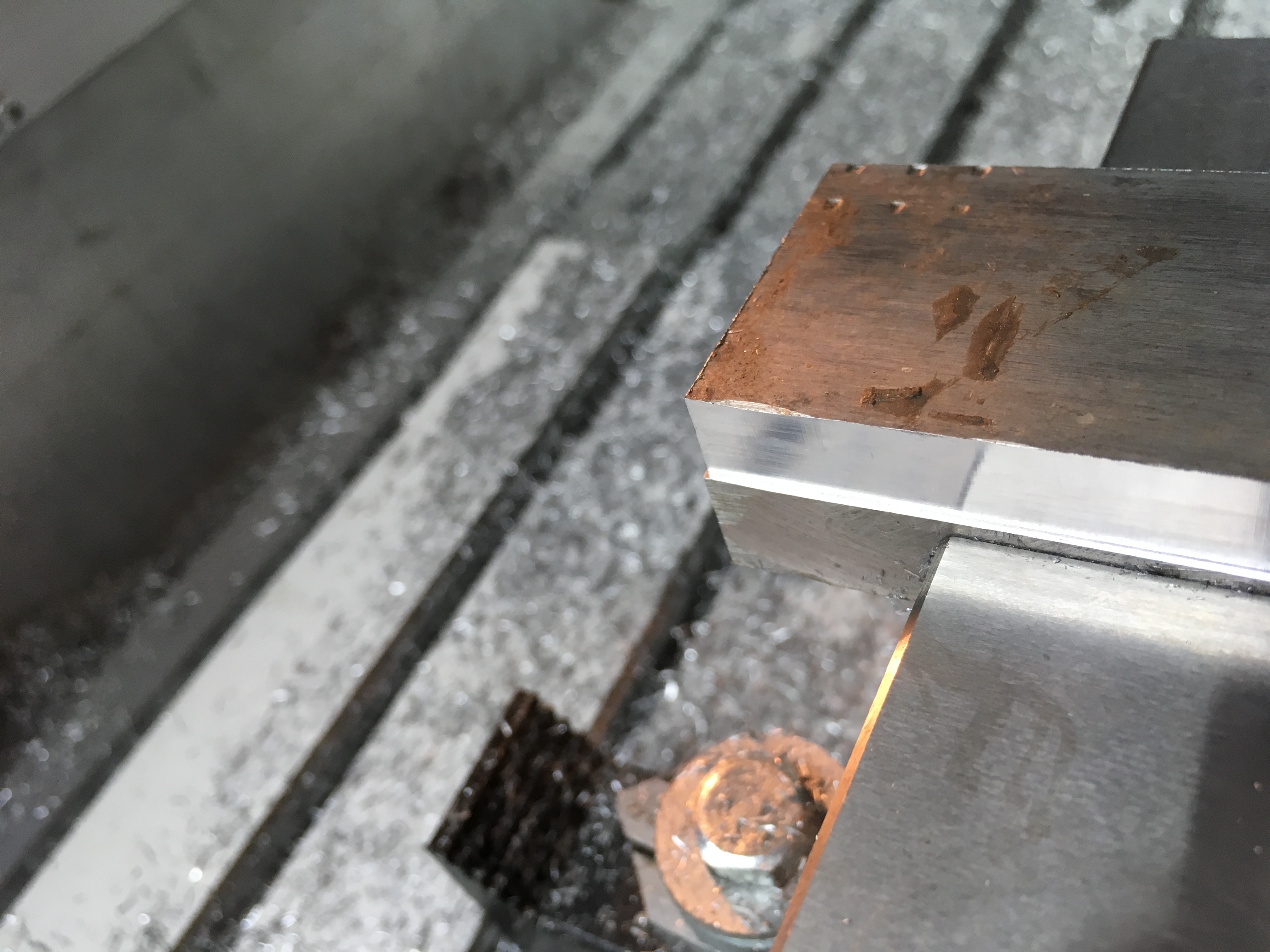

Рез - нормальный, диагонали совпадают, в размеры попадает станок плюс минус две сотки на 200мм (большего микрометра нету). Шпиндель GDZ 2.2, биение фрезы около микрона (замерял прям настоящим образом), на поверхности при торцевой фрезеровке, пока фреза свежая, даже сеточка просматривается. Станок, конечно, компромиссный. Уже не игрушечный, но все же компромиссный.
Сейчас учусь арткаму, пока не могу оценить его полностью. На 1200 мм/мин фрезерует хорошо, уверенно, с умеренными съемами. Вот собственно и все. Всем спасибо за советы, особенно по датчикам.
