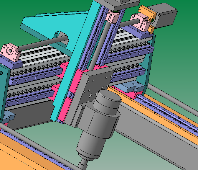

У вас же вроде двадцатые рельсы или мне кажется, в плите побольше мяса останется.
Под винт сверху и мотор все равно кронштейны делать придется.
У меня он тоже сверху, я сверху поставил потому что это было самое простое что можно было придумать не прибегая к фрезеровка, на коленке короче.)))

Дело не в скорости а в том что вроде жесткий станок может получится а с винтом сверху будет хуже чем из профилей.

Gestap писал(а):У вас же вроде двадцатые рельсы или мне кажется, в плите побольше мяса останется.
Да рельс 20 на Х и У . 15 только на оси Z.
И да у меня совершенно треш сборка на коленке. На столько на коленке что куда уж дальше. Но мне надо чтобы станок в итоге работал по дереву. Делаю его на замену китайскому старику
P90313-110625.jpg (2420 просмотров) <a class='original' href='./download/file.php?id=158841&sid=bd9ad0e7156b7c503a6a378949a5fd9e&mode=view' target=_blank>Загрузить оригинал (2.73 МБ)</a>
Так что и требования у меня к нему не велики. Проект во многом для души поэтому так массивно. А еще массивно потому что по деньгам тож на тож что профиля клеить что железяки эти поставить. Если он сможет потихоньку резать мелкие алюминиевые детальки с допуском сотки в 3-5 так вообще отлично.

frezeryga писал(а):Швп сверху портала плохая идея.
Чем?
Re: Фрезерный по дереву и мягким металлам 300х300
Точка опоры высоко и имеет место быть перекос.
Чем?
frezeryga писал(а):Точка опоры высоко и имеет место быть перекос.
Видимо неудачные нагрузки на каретки рельс раз они при таких нагрузках дают люфт. А в моем случае комплектующие дешманские и эффект только усилится. .

На рельсах мне кажется тяжело его будет перекосить.)
Это понятно. Но каретки должны воспринять на себя нагрузку эту.
Что в работе происходит? Модуль "Z" накреняется?
Сильно тяжело а получить от этого лишние 3 сотки на 20кг на шпинделе легко а это 50% всей жесткости. Видео у меня есть в ютубе опыт проводил.

frezeryga писал(а):Сильно тяжело а получить от этого лишние 3 сотки на 20кг на шпинделе легко а это 50% всей жесткости. Видео у меня есть в ютубе опыт проводил.
А на чистовом проходе глубину резания уменьшить? я тоже скопировал с купленного станка расположение, и сейчас делаю сверху. Я на купленном фрезерую поверхности "Взрыв" на стальных деталях.
да небуду я никого переубеждать. кто хочет чугунный станок с жесткостью хуже алюминиевого могут ставить как хотят. я задавался этим вопросом сам хотел ставить винт сверху провел замеры и опыты на эту тему и в итоге мало того что я его сверху не поставил так я его еще ниже сместил на сколько мог.

Этот профиль заточен под установку зубчатых реек и скорее всего не для фрезерных станков. Для балки портала по мощнее желательно. Где то есть видос работы станка от CNC Logic с балкой из такого профиля - звук при работе просто адский.

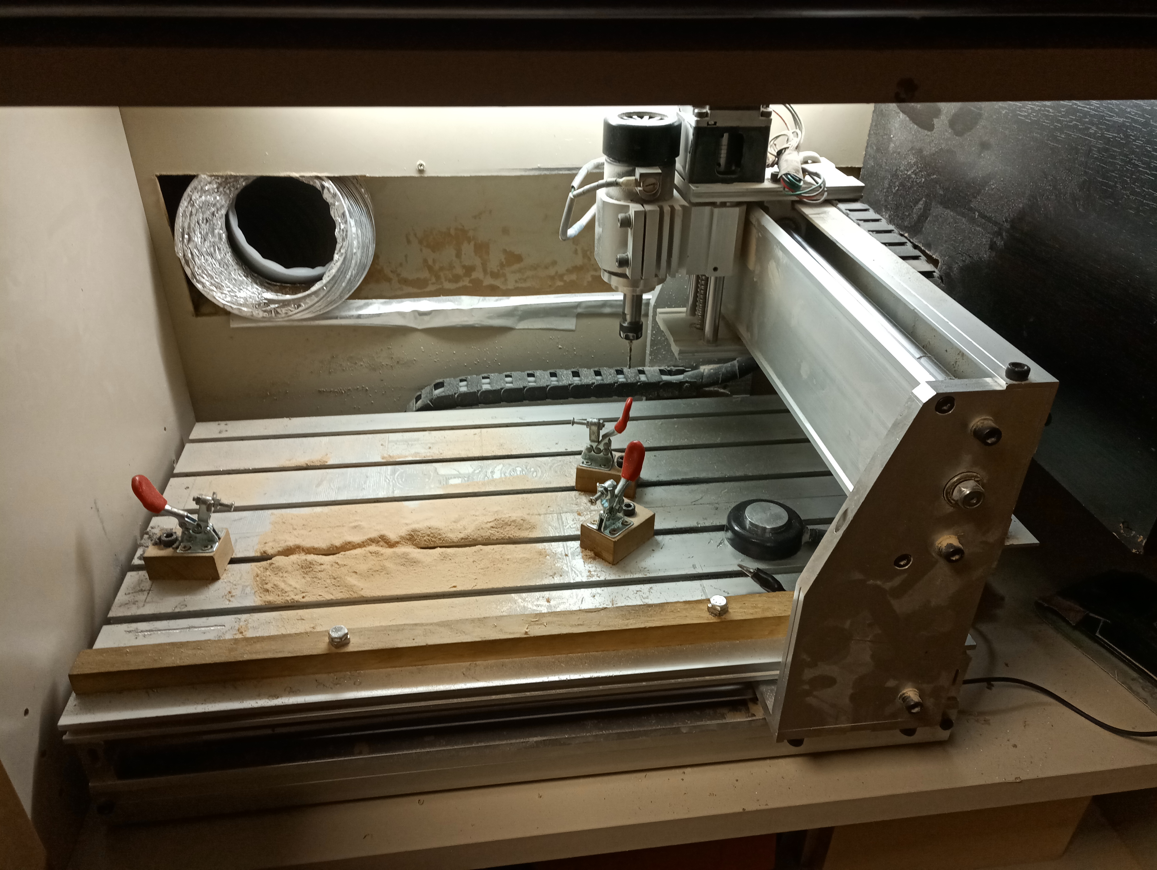

Что-то мне страшно стало)0
Скажите мнение
Винт.png (2349 просмотров) <a class='original' href='./download/file.php?id=158846&sid=bd9ad0e7156b7c503a6a378949a5fd9e&mode=view' target=_blank>Загрузить оригинал (76.26 КБ)</a>

Использование на чугунном станке алюминиевый портал вообще несуразно но на такой длинне вполне еще норм если правильно готовить.
