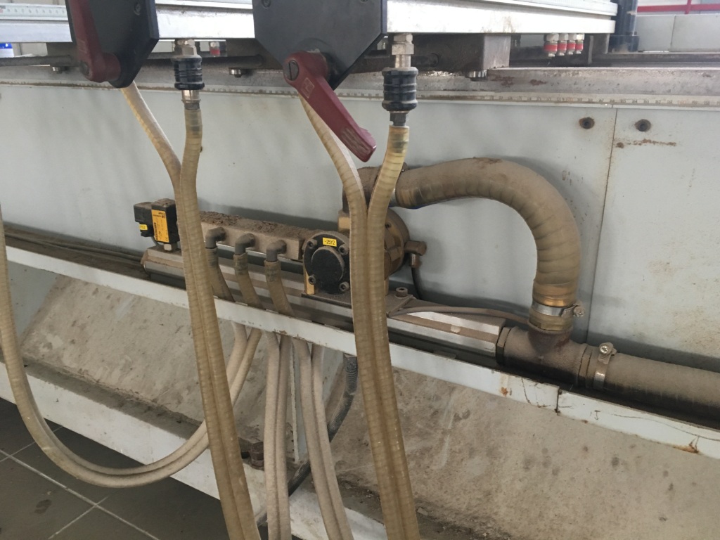

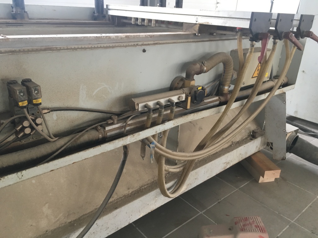

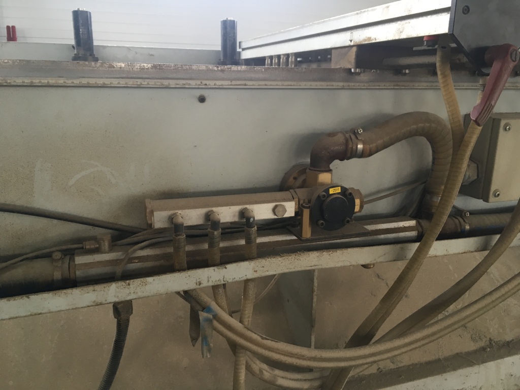

Приветствую всех, скажите, кто знает, для чего в вакуумной системе такие штуки, похожие на байпасы ?
и для чего к присоске приходят две трубки ? отдельно верх и низ включается ?
где можно почитать про устройство вакуумной системы ?

У этого станка двухконтурная система. Первый фиксирует присоску на траверсе, второй заготовку...

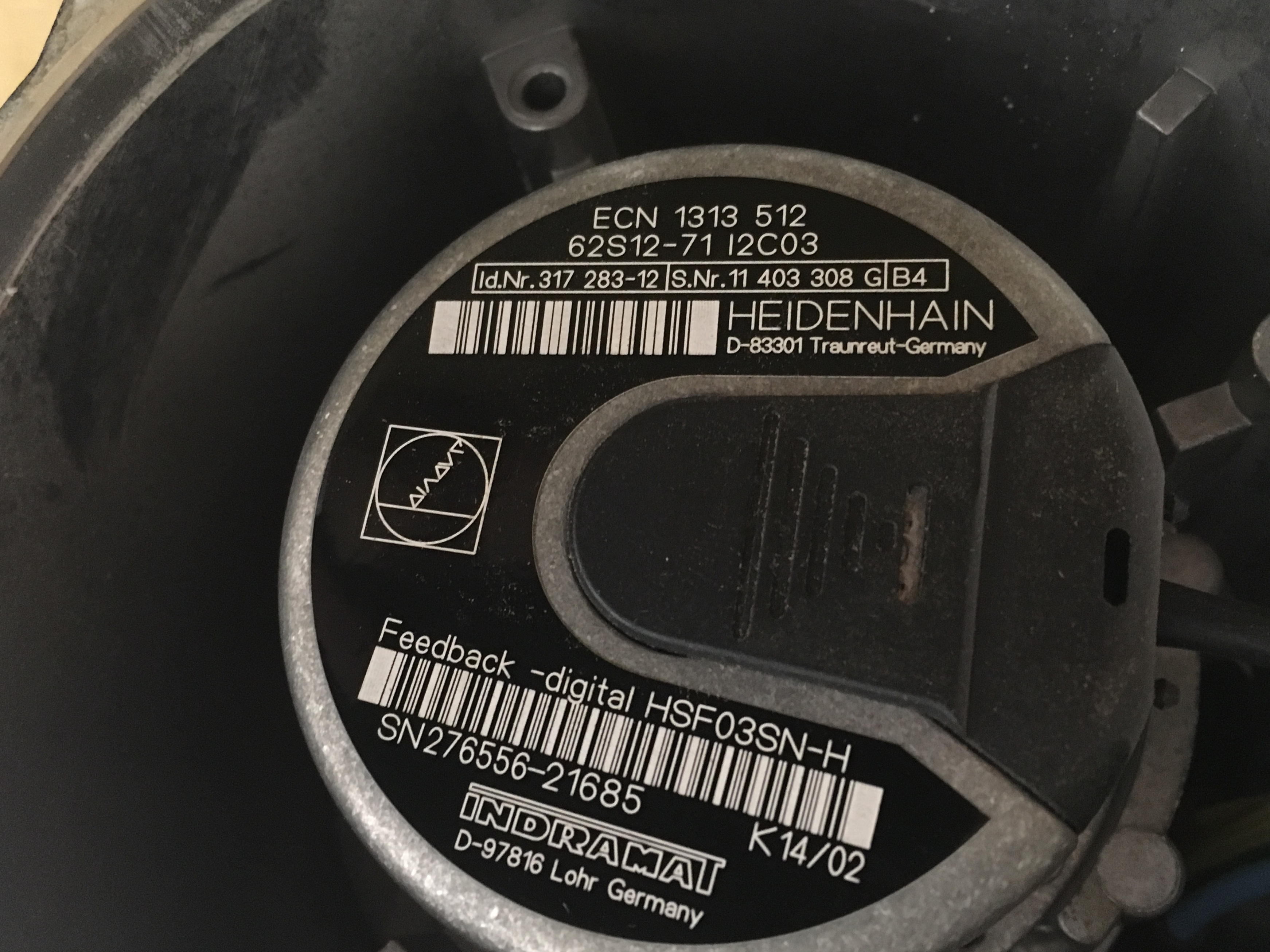

Подскажите пожалуйста это энкодер или резольвер ?

valery_krd писал(а):Подскажите пожалуйста это энкодер или резольвер ?
https://www.google.com/search?q=heidenh ... e&ie=UTF-8
https://www.heidenhain.de/fileadmin/pdb ... nik_en.pdf

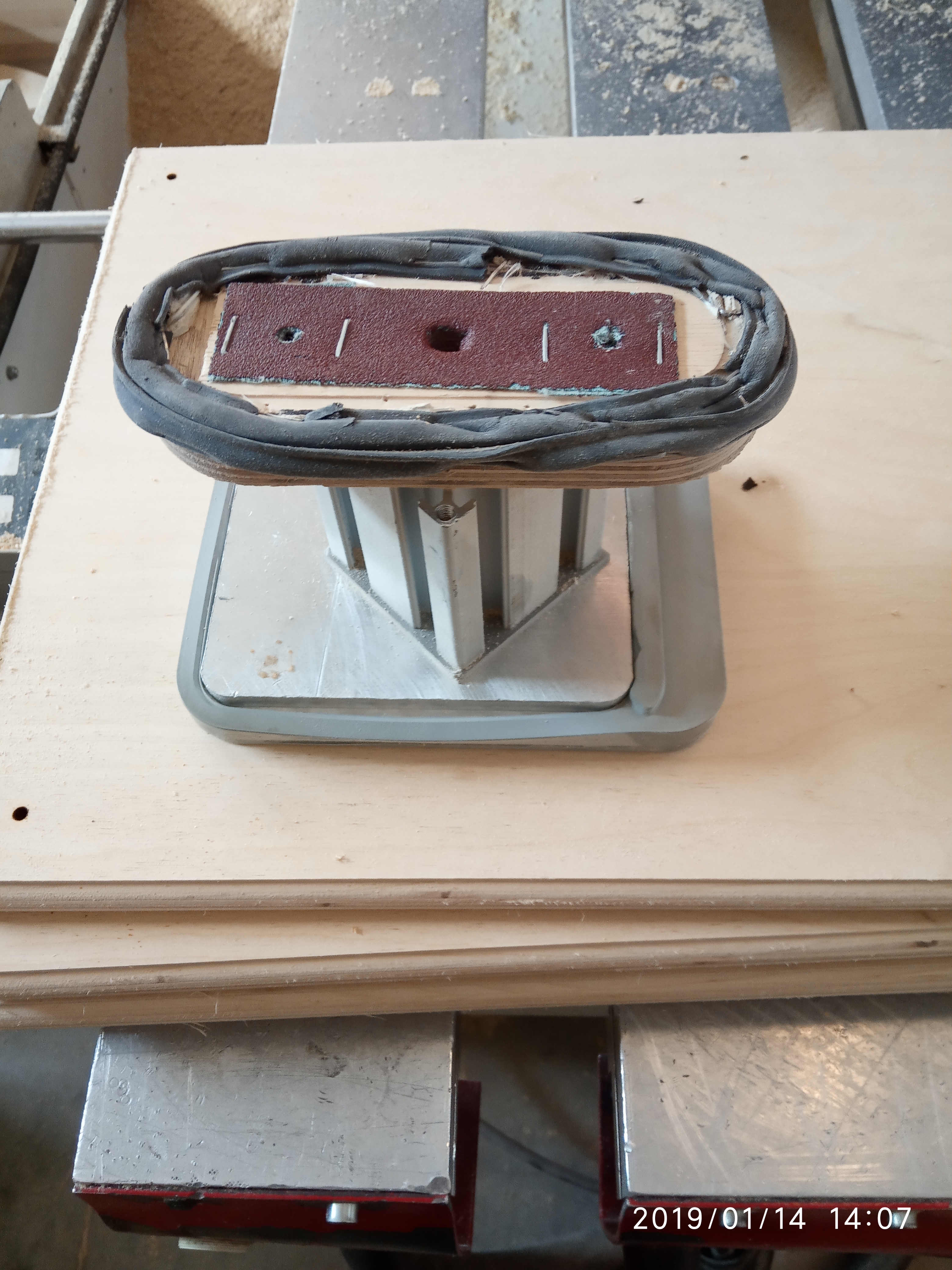

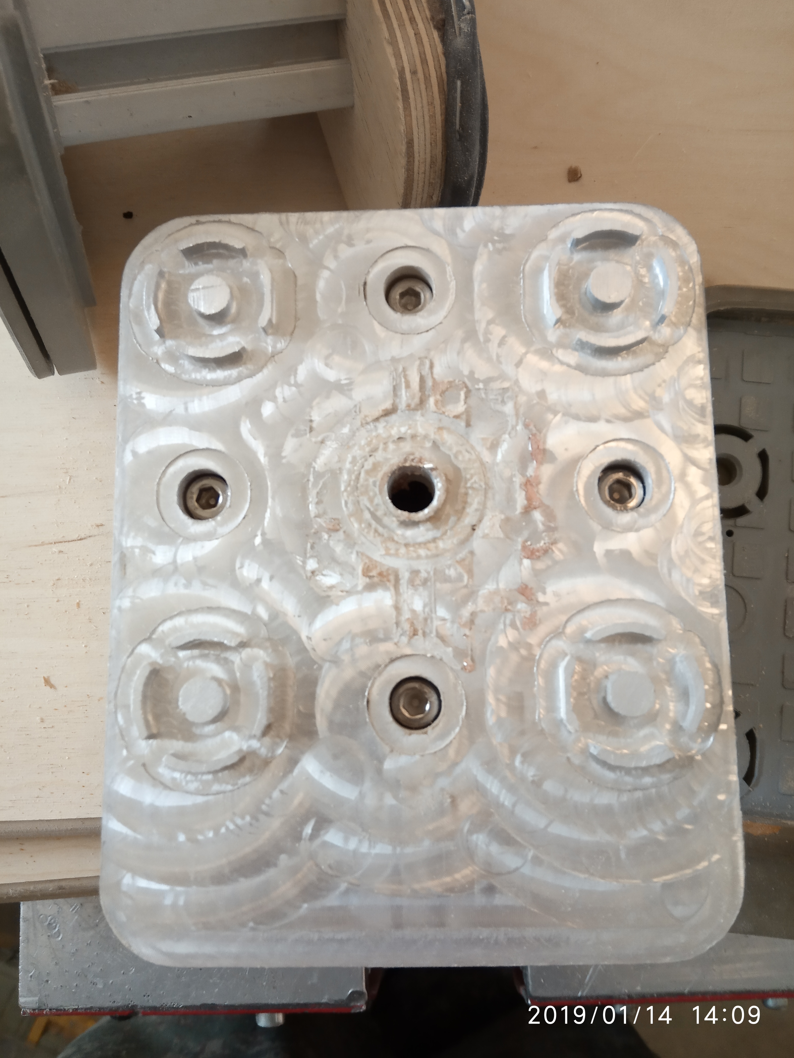

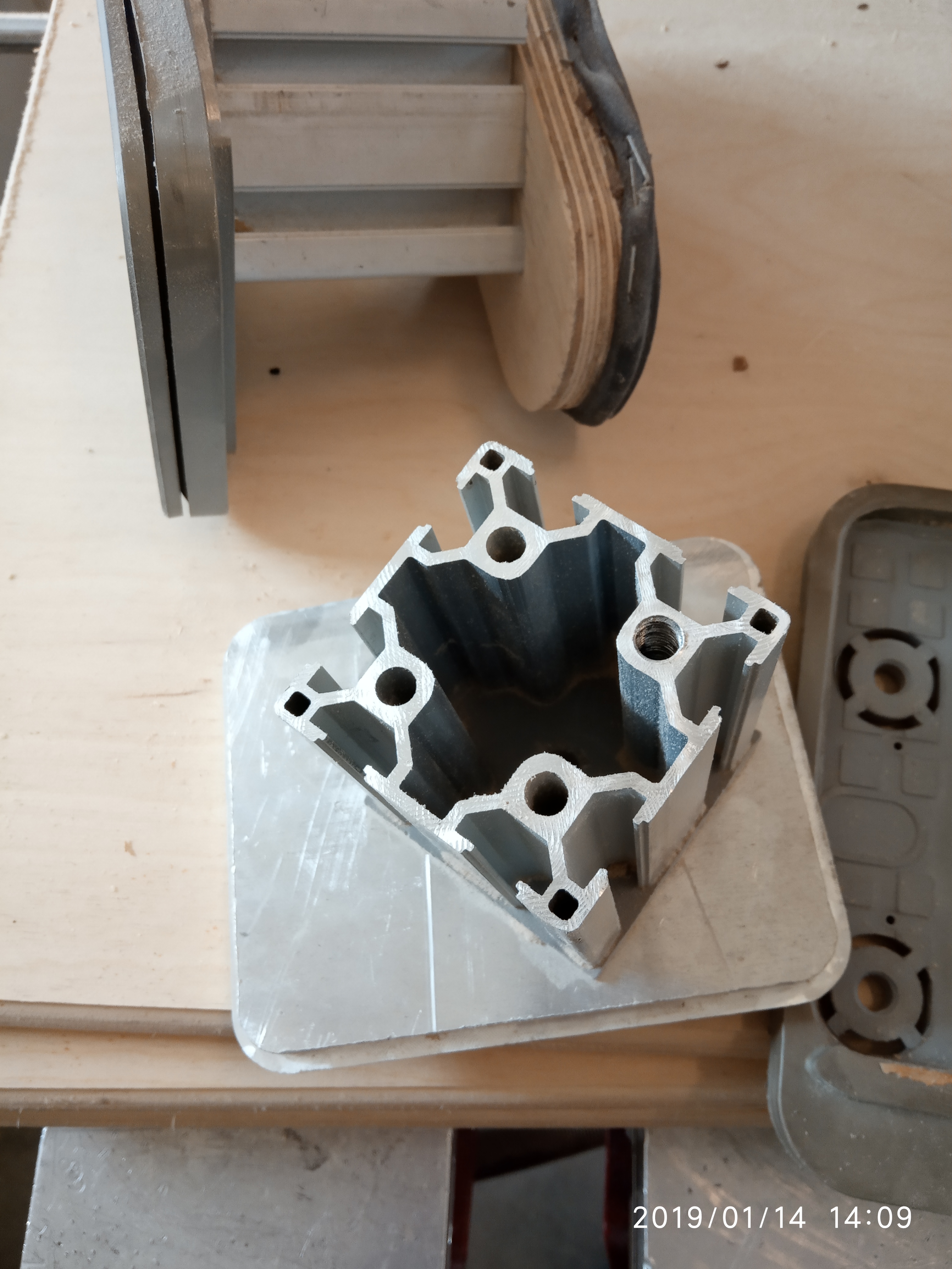

На работе такие временные площадки делал
С центром все порезанные приехали
Как обычно все временное постоянное так и ходят
