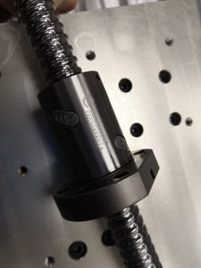

frezeryga, а чо за ШВП и как у них с люфтом?
Re: 400х300х100 открытый проект
TBI C7 люфта на ощупь нету.

frezeryga писал(а):TBI C7 люфта на ощупь нету.
Понятно что у китая точность позиционированья говно, а у этих сколько?
Незнаю не мерил. Мануал читать надо там сказано.

Lafayette писал(а):а у этих сколько
а какая точность позиционирования может быть у винтов с заявленной точностью не хуже 0,05 мм на 300 мм хода?
Если считать, что это действительно TBI и их характеристики соответствуют заявленным.
У меня нет оснований сомневатся в том что это тби.

Да мне просто интересно.
Umnik
Сообщения: 2344
Репутация: 2153
Настоящее имя: Георгий
Откуда: Калуга
Сообщение Umnik »
да не, Гена фуфель не возит)
Так что TBI, однозначно.
