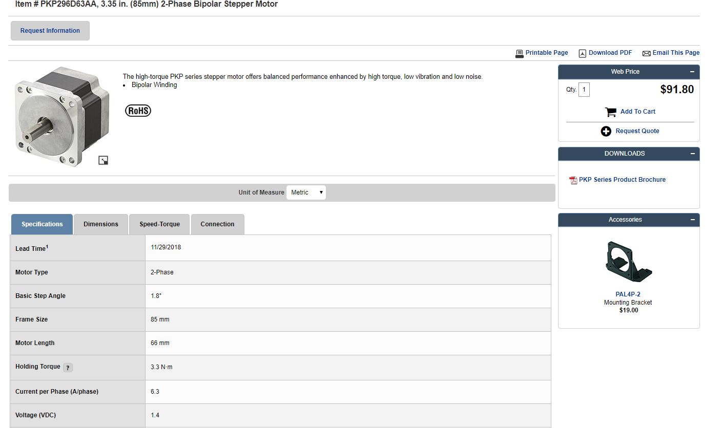

Вы упомянули, что шаговые двигатели Oriental Motors слишком дороги. Для меня,
они - единственные шаговые двигатели, которые я могу порекомендовать. Я пробовал
несколько менее дорогих брендов и был разочарован результатами.
Я всегда рекомендую Oriental Motors (90 долларов США за размер PKP296D63AA и
$ 140 за размер PKP299D63AA – дают самую низкую индуктивность для
максимальных скоростей). Я также использую только шаговые драйверы Geckodrive, либо
G203v или более новый и немного менее дорогой G201x. И те и другие
требуют 2000 шагов на поворот вала.
oriental2.JPG (2278 просмотров) <a class='original' href='./download/file.php?id=150919&mode=view' target=_blank>Загрузить оригинал (106.88 КБ)</a>

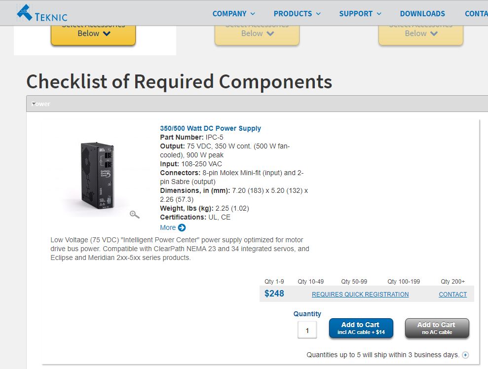

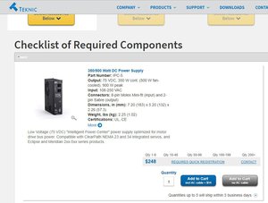

Вам также необходим хороший источник питания от John на Antekinc.com. Меньшие двигатели PKP296 требуют от 35 до 40 В постоянного тока
максимум. Большие двигатели PKP299 требуют от 40 до 45 В
максимум. Я бы взял от 500 Вт до 600 Вт в зависимости от того, сколько
двигателей работает одновременно. Для двигателей ClearPath используйте максимум 70
до 75 В с напряжением питания от 600 до 1000 Вт или используйте очень превосходный
IPC-5 и Power Hub от Teknic (такой стоит у меня).
powerhub.JPG (2274 просмотра) <a class='original' href='./download/file.php?id=150920&mode=view' target=_blank>Загрузить оригинал (91.25 КБ)</a>

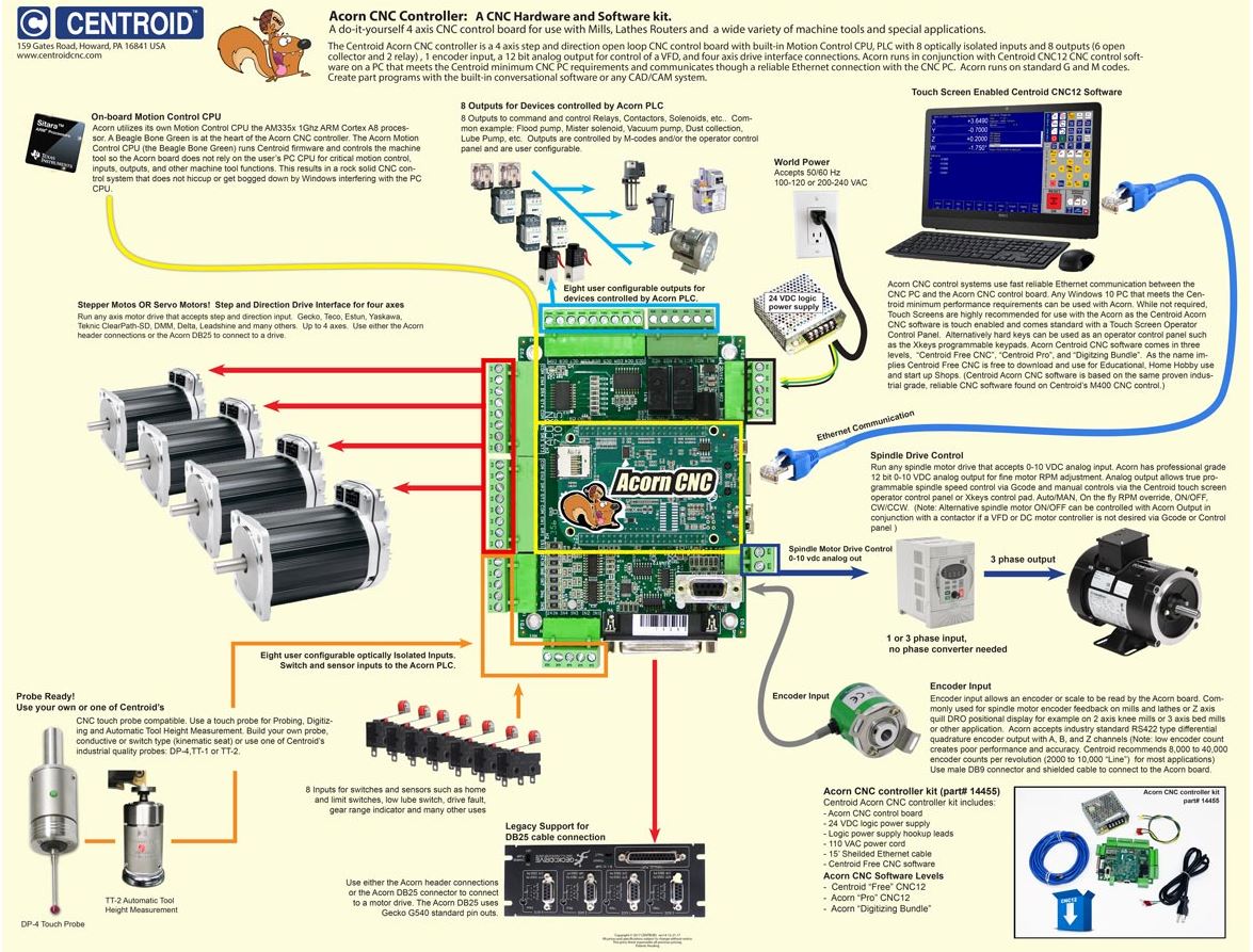

Теперь о скорости. Вы написали, что хотите 15 метров в минуту.
Давайте рассмотрим эту проблему в обратном направлении. Соотношение 4: 1 с использованием зубчатой шестерни на 25 зубьев (диаметр 3,1 см) потребуют около 20 000 шагов в секунду.
Плата Centroid может легко выдавать 200 000 шагов в секунду, то есть,
В 10 раз больше, чем требуется. Контроллер Shopbot, который у меня был, мог сделать
до 25 000 шагов в секунду. Mach3 зависит от вашего ПК.
centroid.JPG (2278 просмотров) <a class='original' href='./download/file.php?id=150917&mode=view' target=_blank>Загрузить оригинал (232.96 КБ)</a>

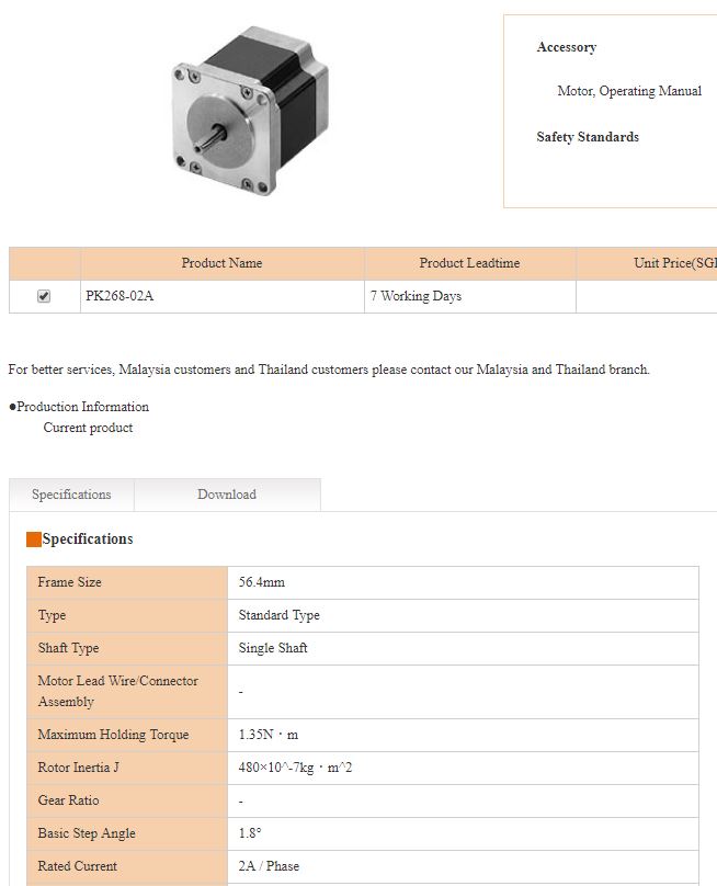

У меня все еще есть некоторые двигатели PK268, которыми я владел более тридцати
лет. Oriental Motors делает хорошие вещи.
oriental motor.JPG (2278 просмотров) <a class='original' href='./download/file.php?id=150918&mode=view' target=_blank>Загрузить оригинал (55.8 КБ)</a>

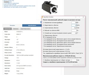

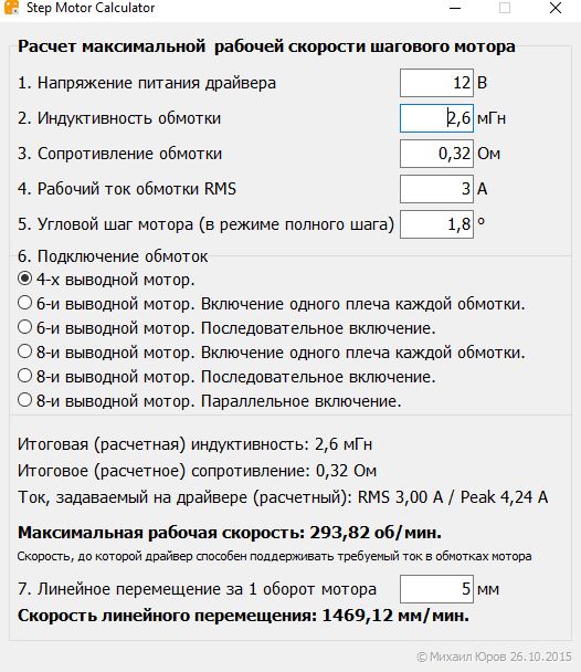

В этом калькуляторе нужна помощь
calc.JPG (2207 просмотров) <a class='original' href='./download/file.php?id=150925&mode=view' target=_blank>Загрузить оригинал (79.93 КБ)</a>
Допустим, вот этот двигатель.
https://catalog.orientalmotor.com/item/ ... kp299d63aa
Напряжение питания драйвера - не понял как найти
Индуктивность обмотки - если мГн и Inductance (mH/phase) одно и тоже, то 2.6
Сопротивление обмотки Ом - видимо вот это Resistance (Ω/phase) - 0,32
Рабочий ток RMS - не понял как найти
Угловой шаг мотора - 1,8 градуса
Нужна помощь

alexland писал(а):Напряжение питания драйвера - не понял как найти
Хорошие драйвера работают до 80 вольт
alexland
Сообщения: 76
Зарегистрирован: 14 ноя 2018, 10:57
Re: Бюджетный ЧПУ своими руками, алюм профиль, поле 2000*300
Сообщение alexland »
Ок, то есть это не характеристики мотора, допустим ввожу 80.
Осталось рабочий ток RMS :thinking:

У движка peak current 6.3 A

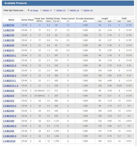

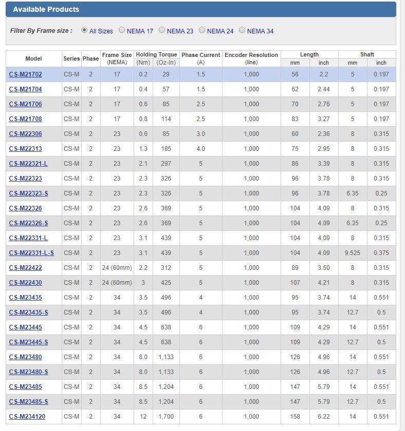

Спасибо за совет, и какой из этих выбрать? это закрытого цикла из ассортимента Leadshine
Leadshine.JPG (2195 просмотров) <a class='original' href='./download/file.php?id=150927&mode=view' target=_blank>Загрузить оригинал (129.12 КБ)</a>
donvictorio
Сообщения: 2349
Репутация: 683
Настоящее имя: Виктор
Сообщение donvictorio »
alexland писал(а):Спасибо за совет, и какой из этих выбрать? это закрытого цикла из ассортимента Leadshine
самый последний. сэкономишь на редукторе (он все равно для шаговых бестолковый) но надо делать усиление оси движка, чтобы шестерня была не на валу двигателя, а на отдельном валу, к которому гибкой муфтой уже крепится движок. это значительно дешевле и надёжнее, чем двигатель послабее и с редуктором.

CS-M22321-L.JPG (2188 просмотров) <a class='original' href='./download/file.php?id=150928&mode=view' target=_blank>Загрузить оригинал (138.89 КБ)</a>
donvictorio
Сообщения: 2349
Репутация: 683
неа. этот двиг будет разгонять 150 кг портал до 15м*мин секунд 10.
за оборот двиг передвигает портал не на 5 мм, а на длину окружности шестерни. к примеру шестерня 20 мм диаметром делает около 60 мм пути.
максимальный ммоент шаговиков до 500 обмин. дальше он сильно падает. на этом сайте посмотри графики рпм-торк.

donvictorio писал(а):неа. этот двиг будет разгонять 150 кг портал до 15м*мин секунд 10.
НЕ понял, где посмотреть?
